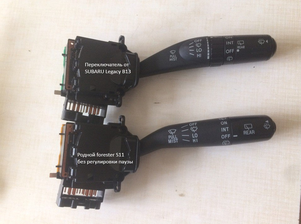

Значит были у меня на Forester SG5, рестайл — дворники БЕЗ регулировки длительности импульсного режима, и поставил я себе с регулировкой от Legacy B13.
Там имеется 9 позиций на регулировку длительности паузы.
Минимальная задержка у меня получилась — 4 сек, затем на каждое деление +2сек к задержке.
Всё хорошо, всё работает без каких то манипуляций в проводке, НО 4 сек — это бесконечно долго!

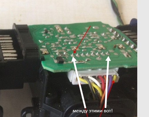

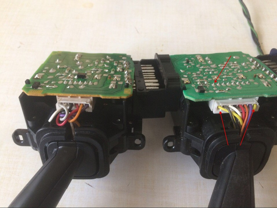

берём свой старый переключатель без регулировки и новый В13ый… В том где есть регулирующее кольцо — видим 2 дополнительных провода (жёлтые).

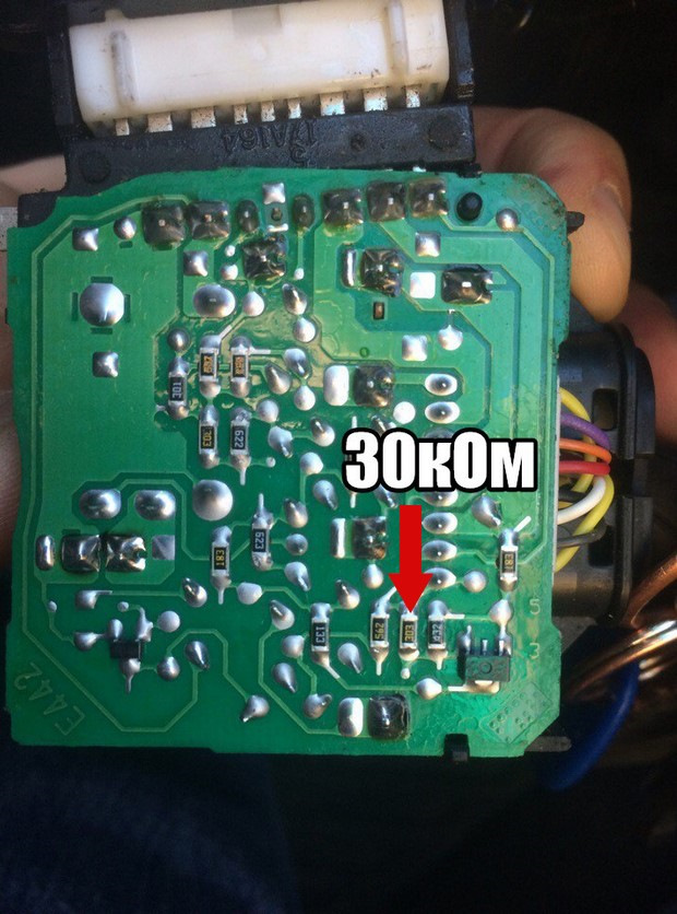

Делаем вывод, что именно они и отвечают за режим изменения паузы. Ищем куда идут дорожки… и находим сразу резистор SMD 303 (30кОм).
Его то и будем менять!

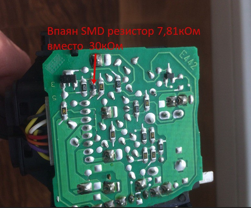

Попробовал устновку с 13кОм резистором, получилась задержка чуть меньше 2 с, тоже долго. Учитывая, что зависимость задержки от сопротивления линейная (это мне электронщик объяснил), выбор пал на 7,8кОм.
В итоге, в положении регулятора на минимуме, задержка во взмахах Дворников — ок. 1 сек (от момента его возврата до следующего взмаха), может чуть-чуть больше.

спасибо за совет, припаял паралельно резистор примерно 9ком не выпаевая старый, теперь вообще крутяк
задержка где то 0,5 сек (а это уже почти постоянный)… мне кажется, лучше бы просто 9кОм вместо 30 поставил. Но тут уже зная принцип, каждый творит как ему нравится, причём на ЛЮБОЙ машине!

на родном от ФОРЯ около 2 сек минимальная пауза. Кстати, UXAH, можешь фото платы выложить с родного, так, чтоб маркировки резисторов было видно? Мне кажется у такого же, но от B12, тоже другой резистор стоит.
Сделаю
