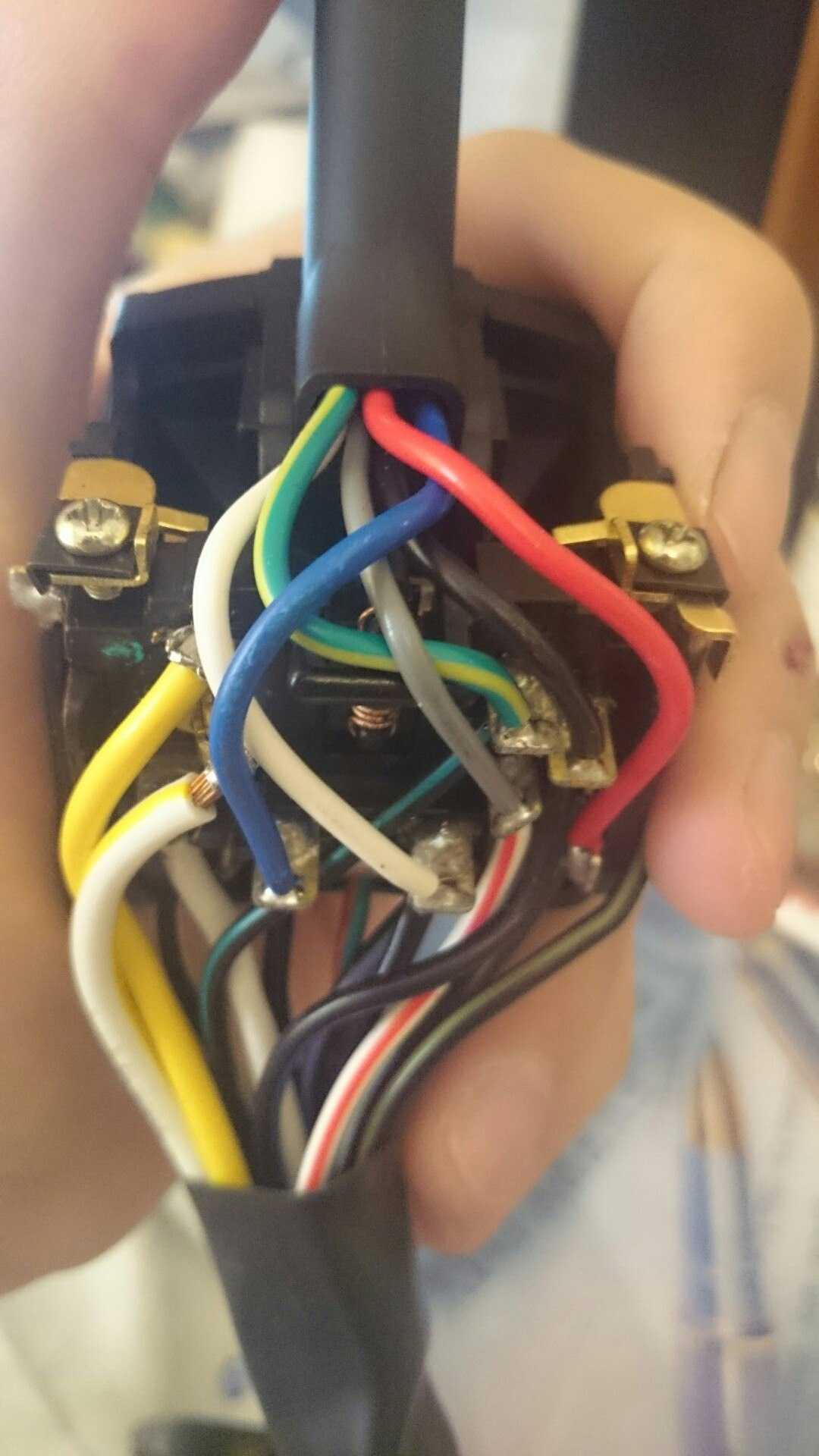

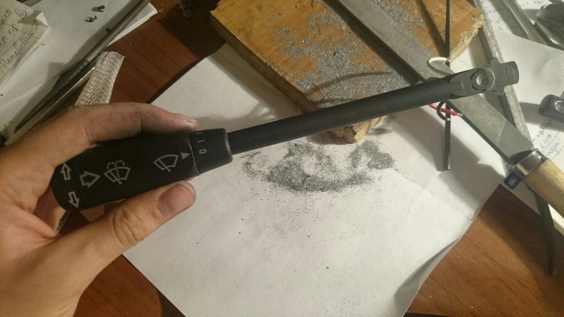

Исходя из этого решил скрестить наш переключатель поворотников и забугорное управление стеклоочистителем. Выбор пал на переключатель от 124 мерса.
Решил особо не упарываться, а сделать все по быстрому, по этому заказал переключатель от мерса, а пока ждал его, разобрал 2 имеющихся переключателя поворотов и собрал из них один.
Когда пришел переключатель от мерса, то вновь все разобрал)

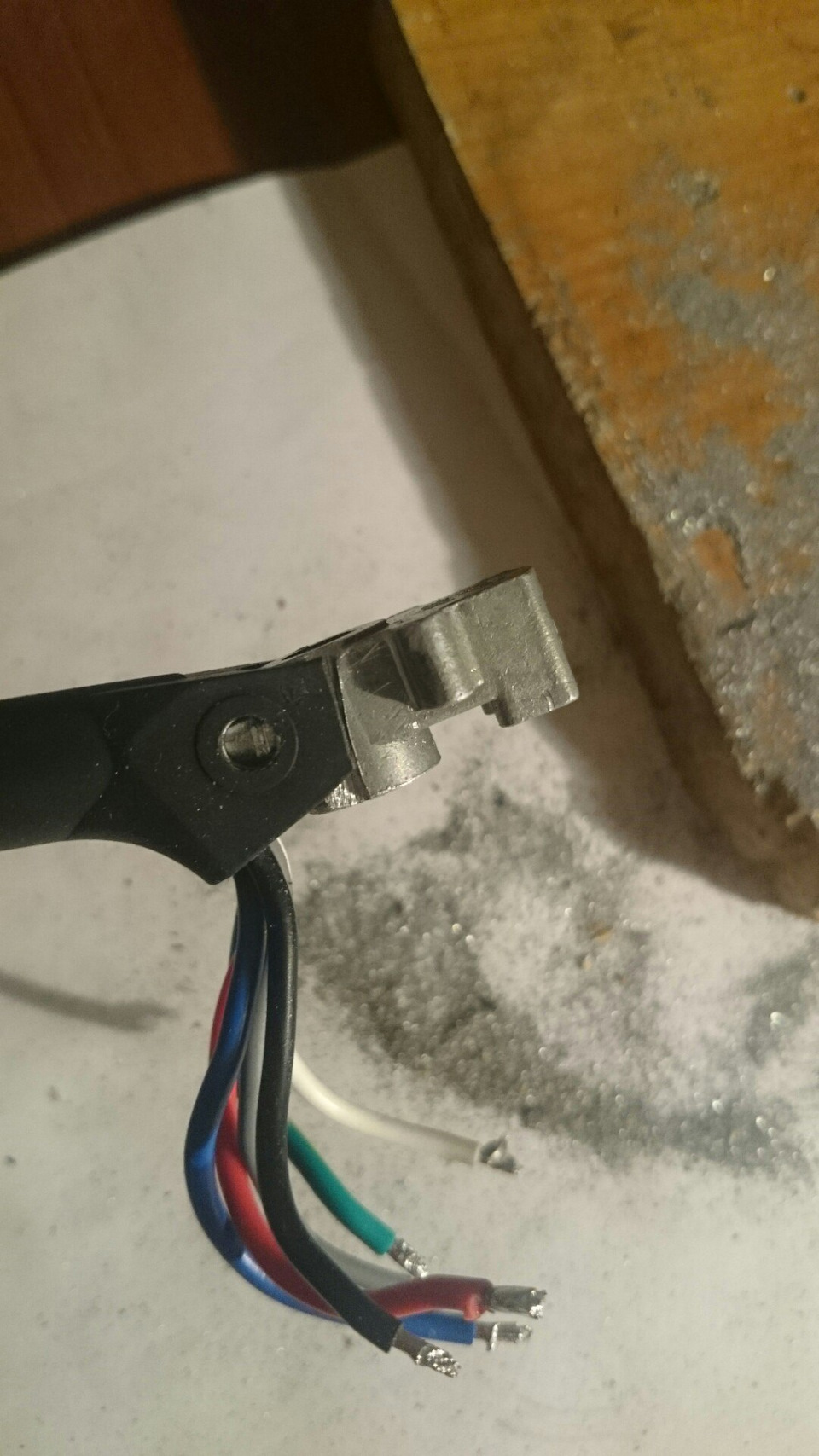

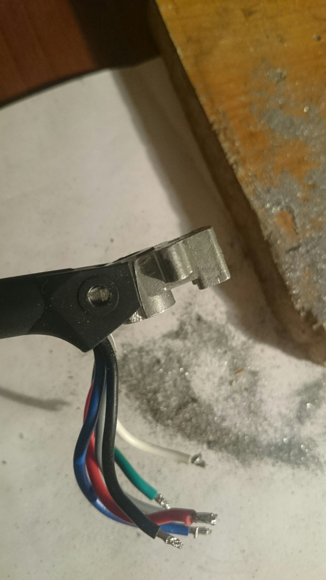

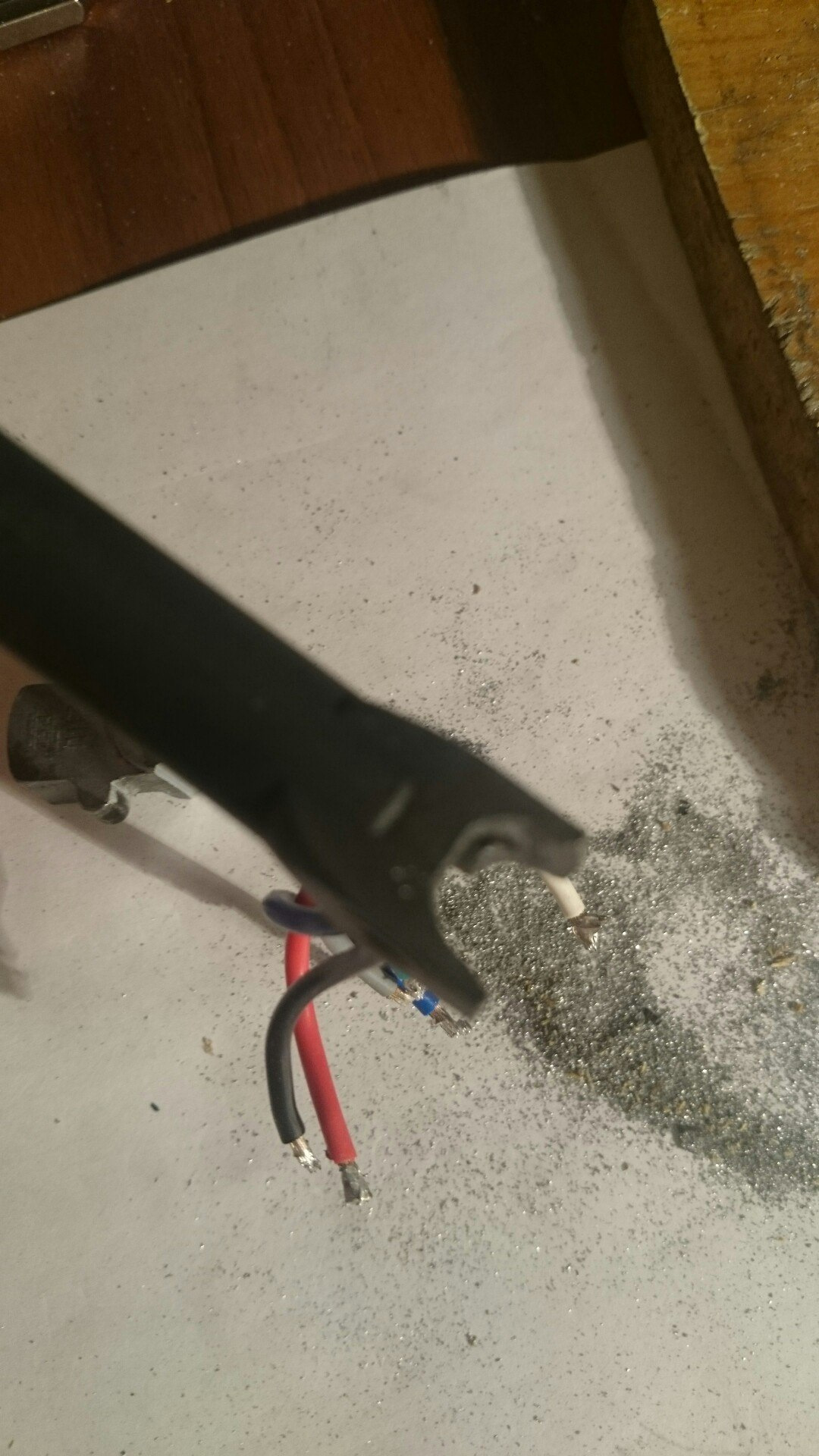

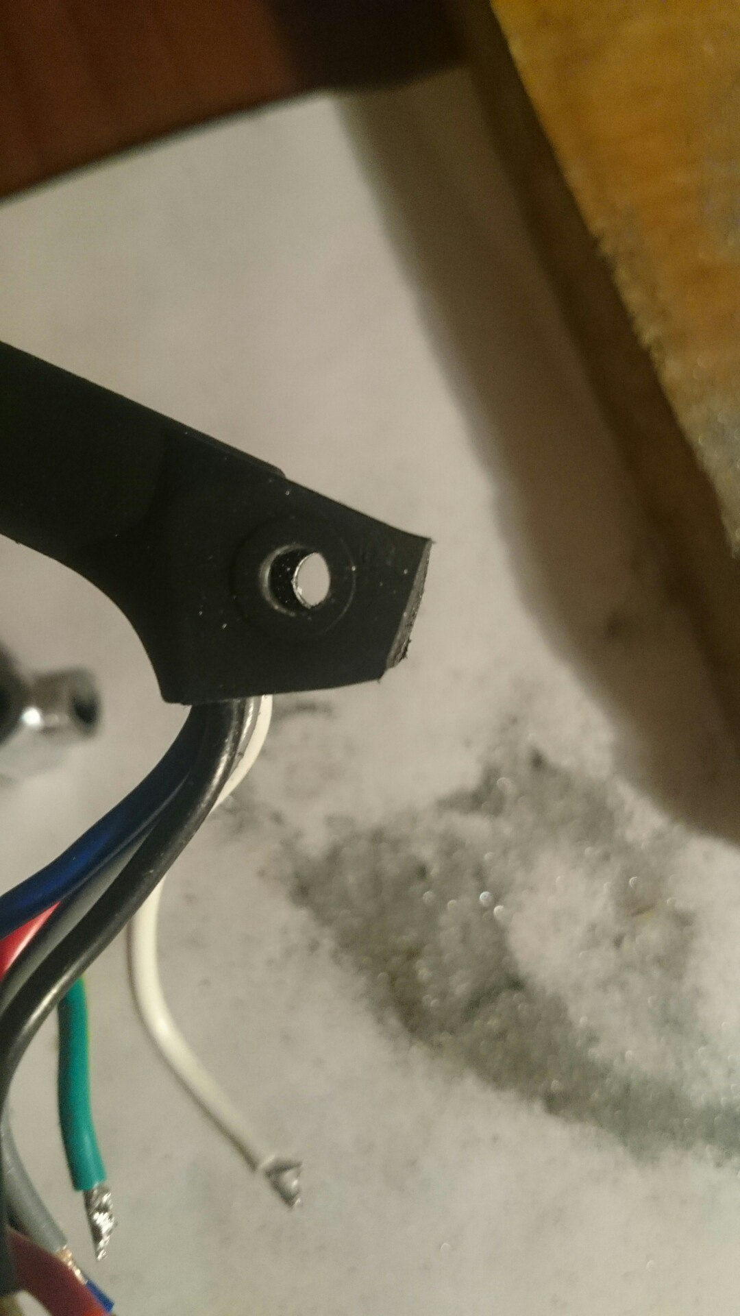

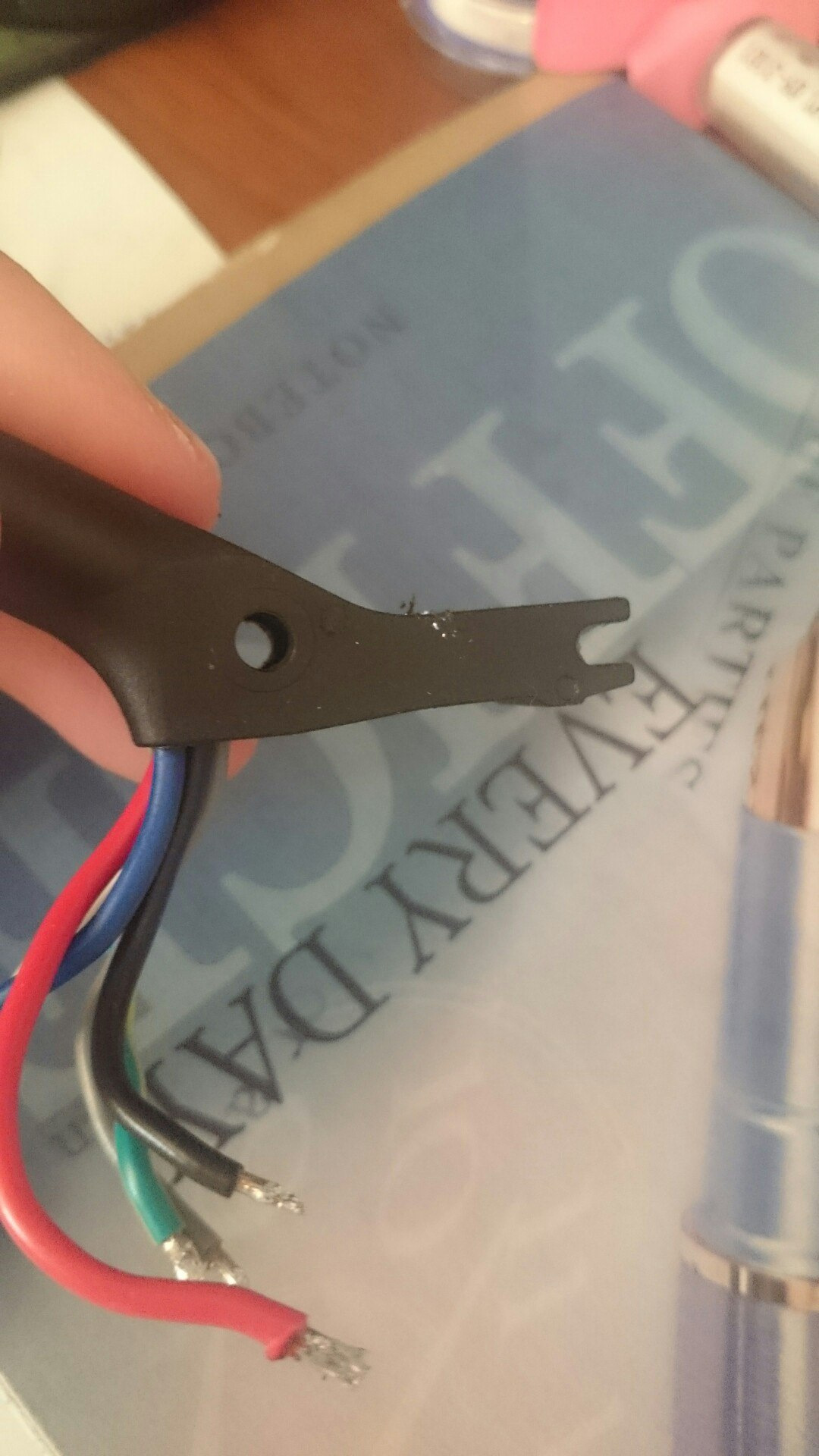

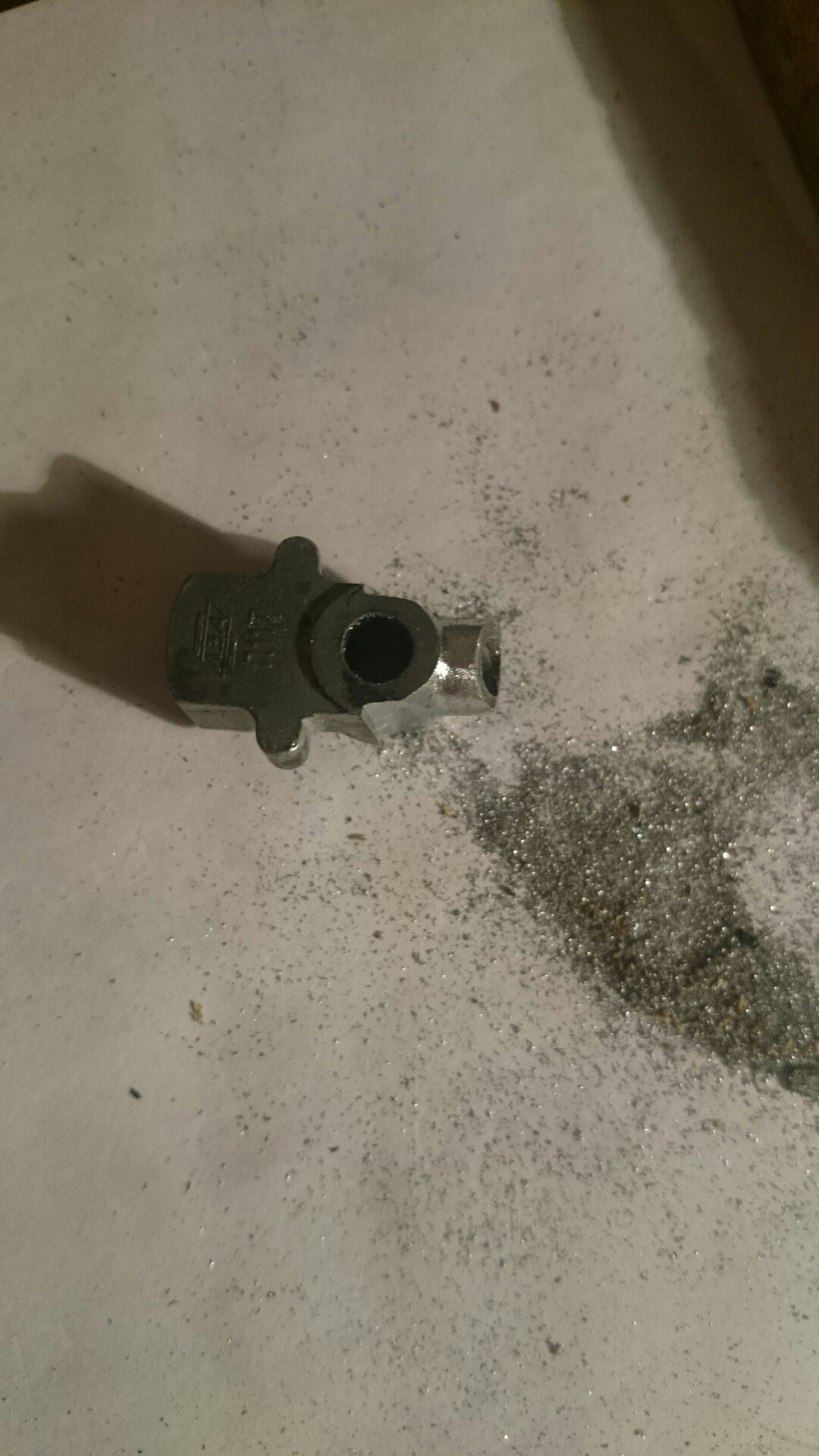

Тут я отпаял провода идущие из ручки, затем выбил штифт и снял пружинку. Потом ручка снялась

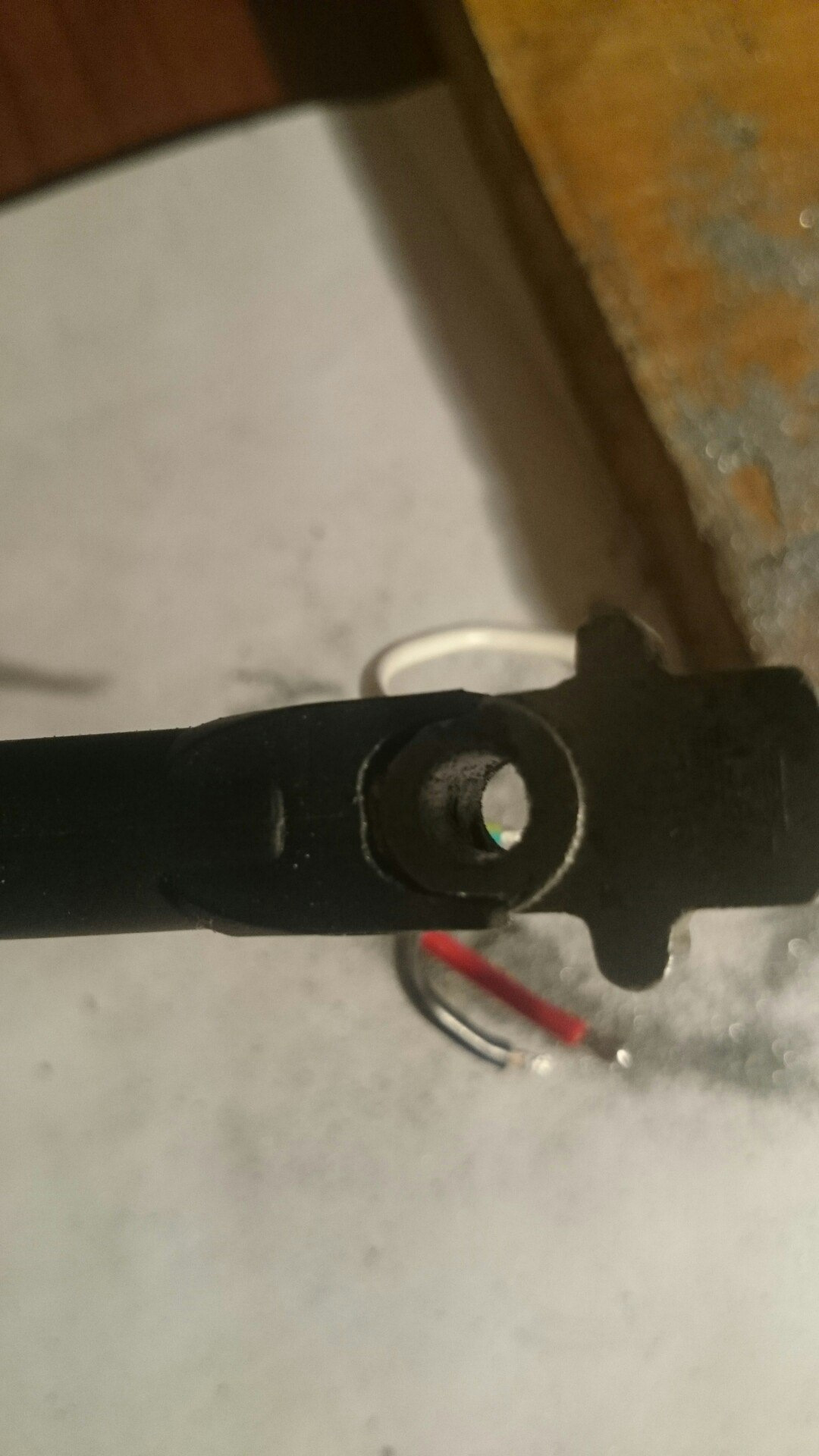

Ее обрезал до

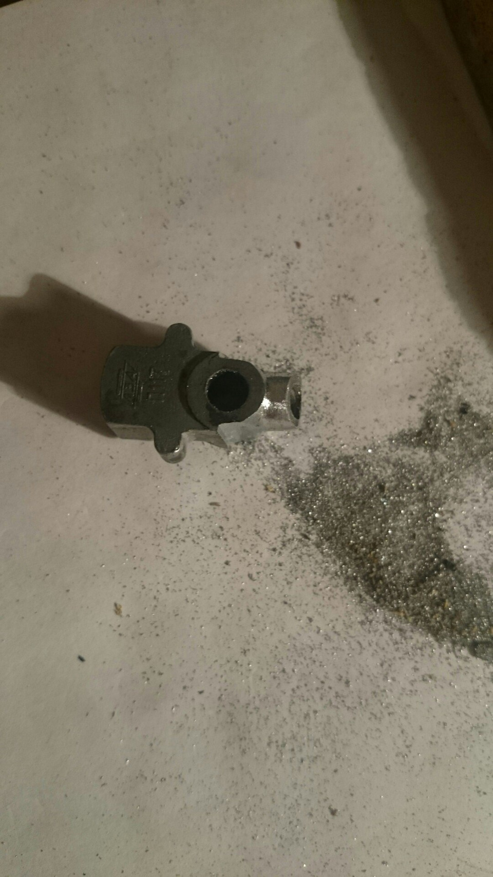

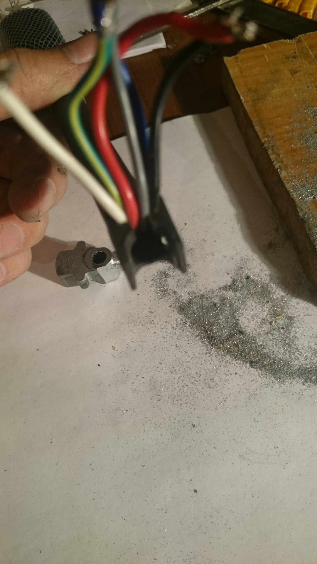

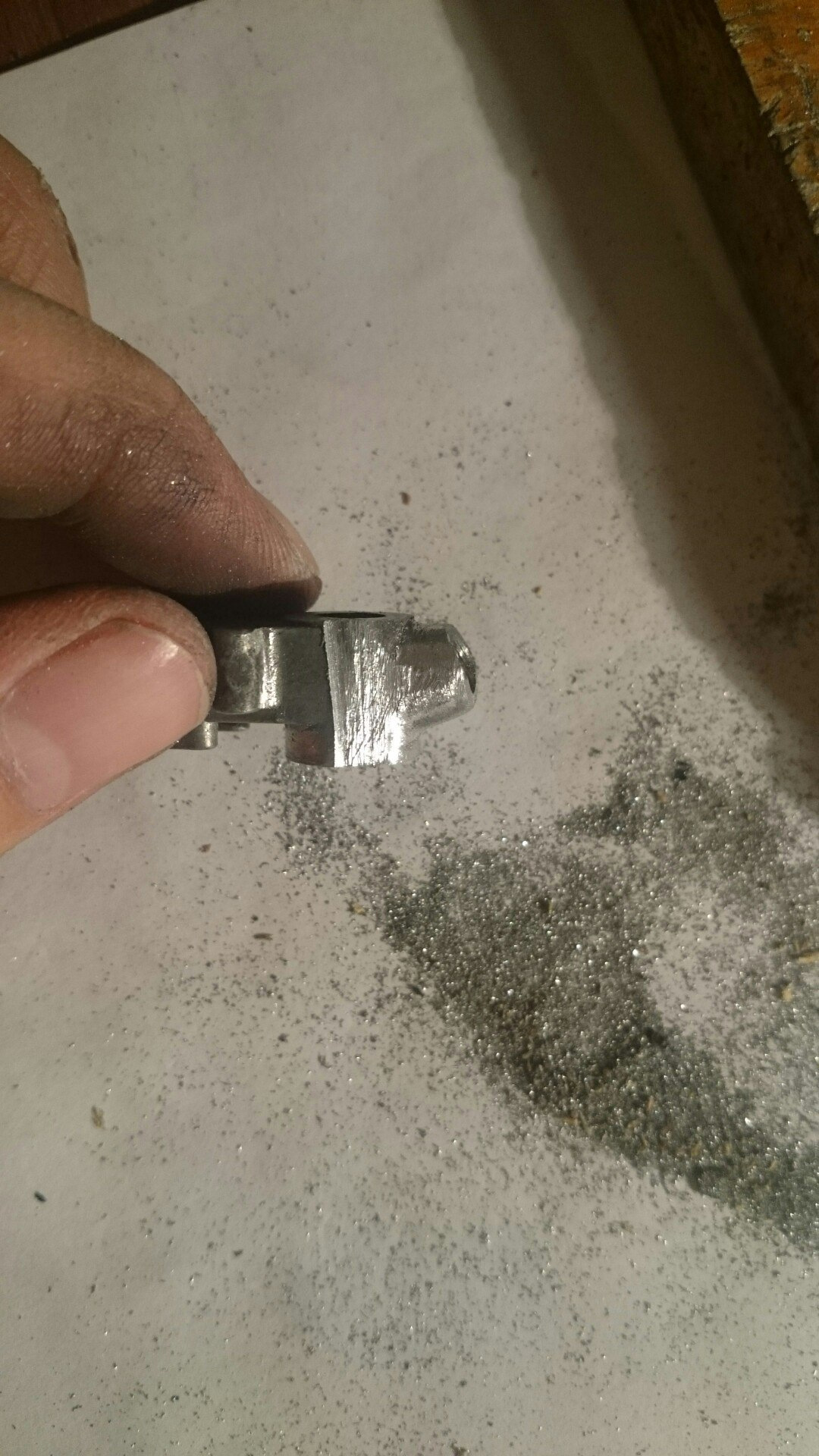

Далее пришлось точить держатель "лапки" поворотника до состояния. .
Затем все подогнал с зазорами для эпоксидки
Но все это дело я еще буду штифтовать, что бы наверняка))
