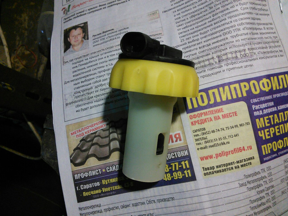

Всем привет) Стояли у меня крышки Jp Group от гольфа на бачке тормозухи и бачке ГУРа, вот такие:
Но в первые же дни эксплуатации заметил что через верхний пыптик на бачке ГУРа потихоньку просачивалось масло, снял ее, поставил обычную родную крышку. На бачке тормозухи потеков замечено не было, но была другая проблема, были ложные загорании лампочки о том что в бочке мало тормозухи, хотя на самом деле было все по уровню) и даже доработанная крышка не спасла ситуацию Ссылка на мой БЖ

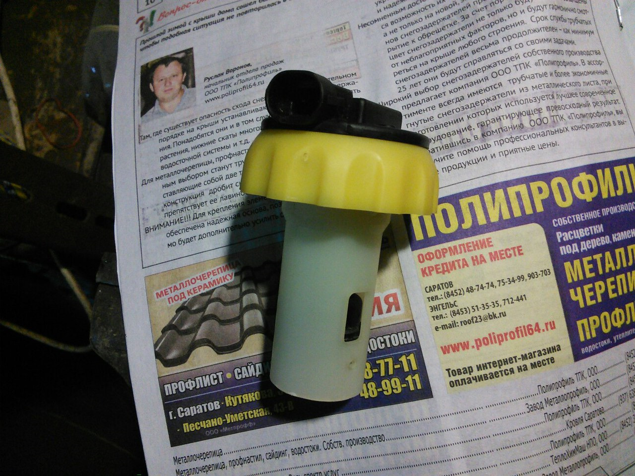

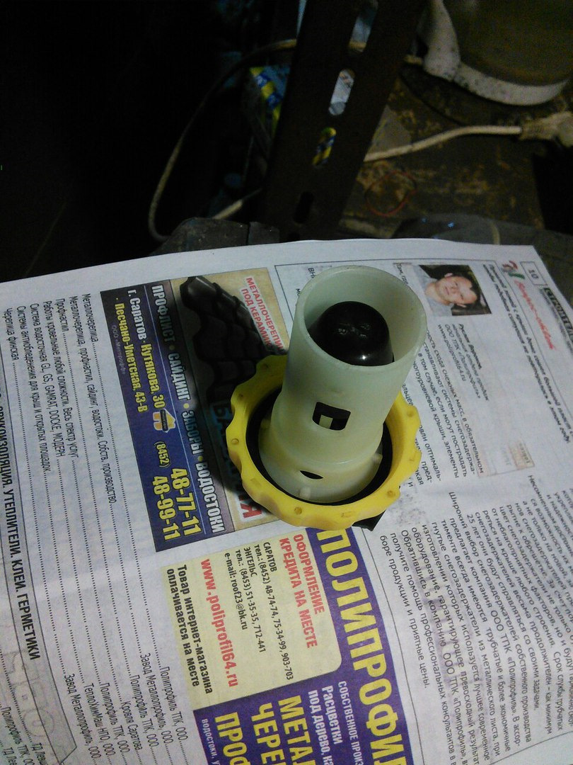

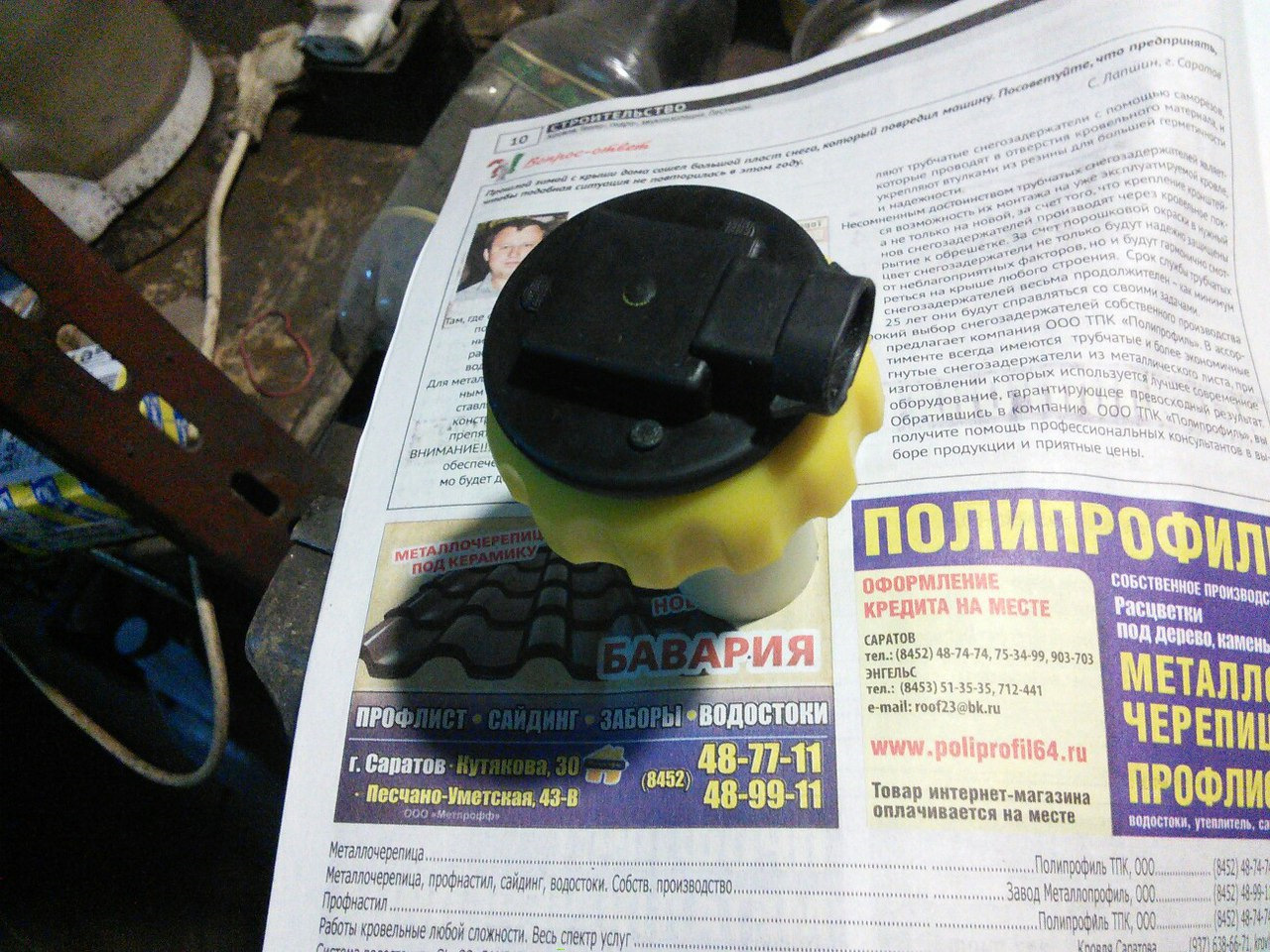

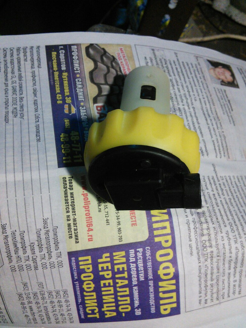

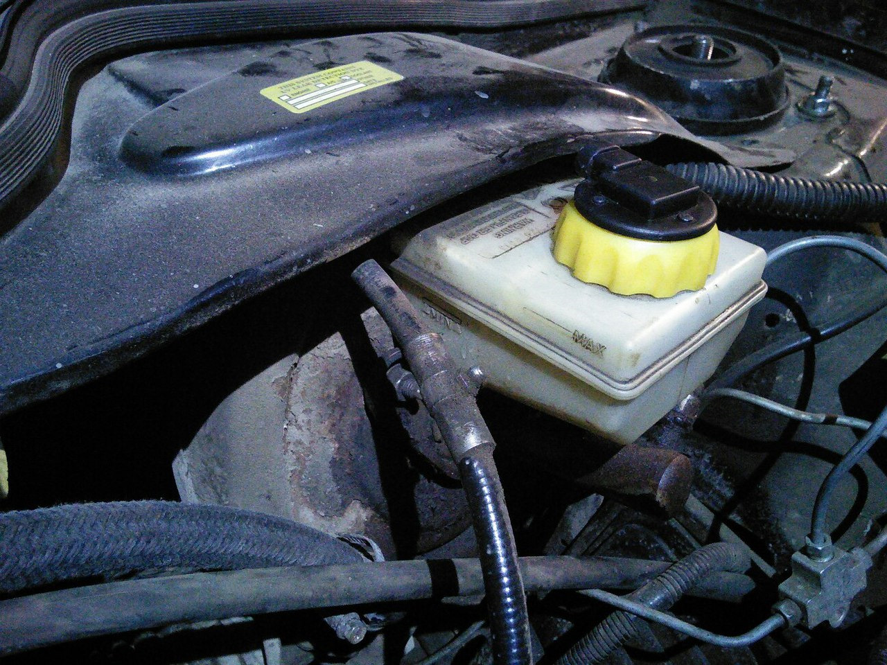

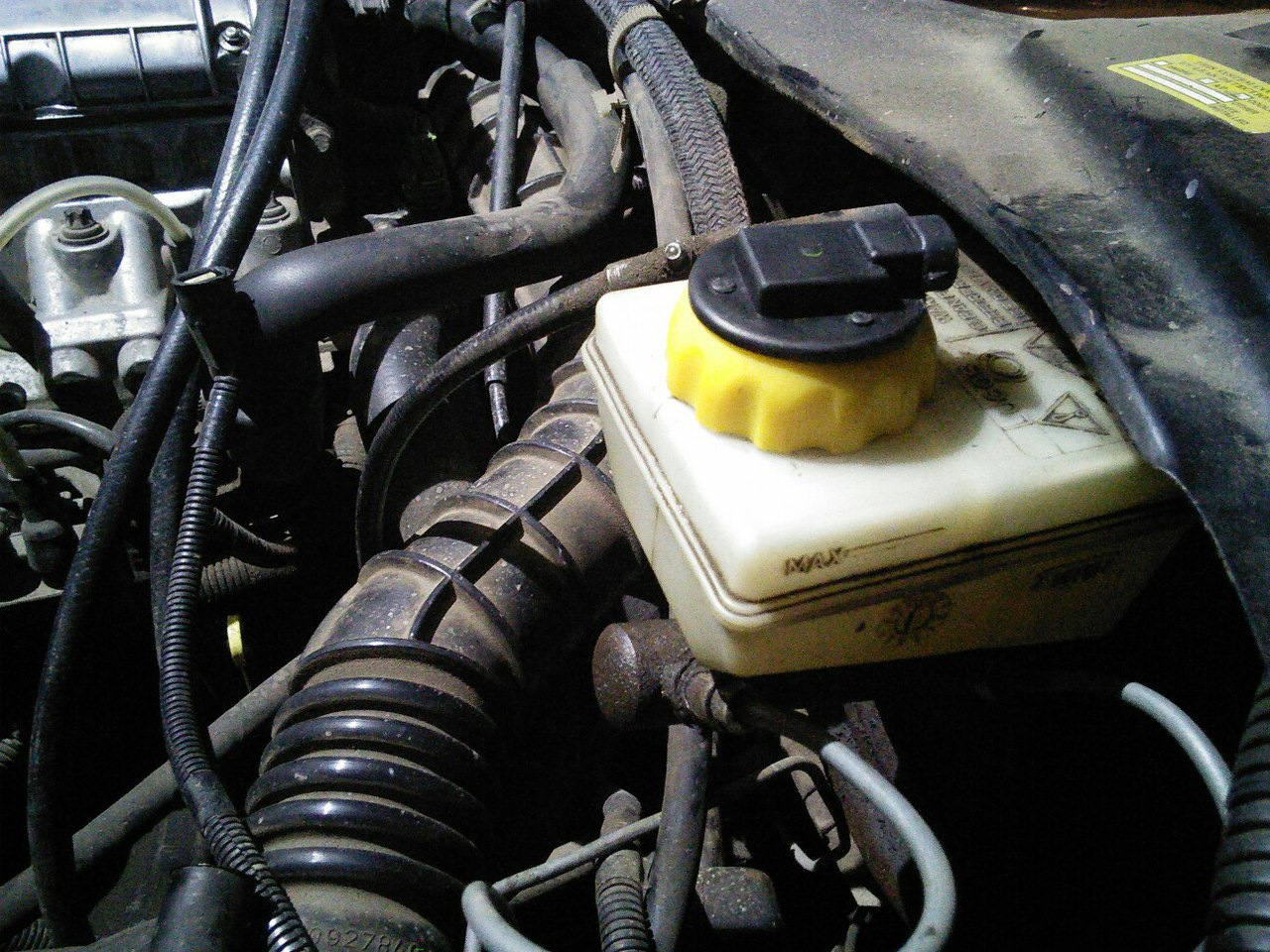

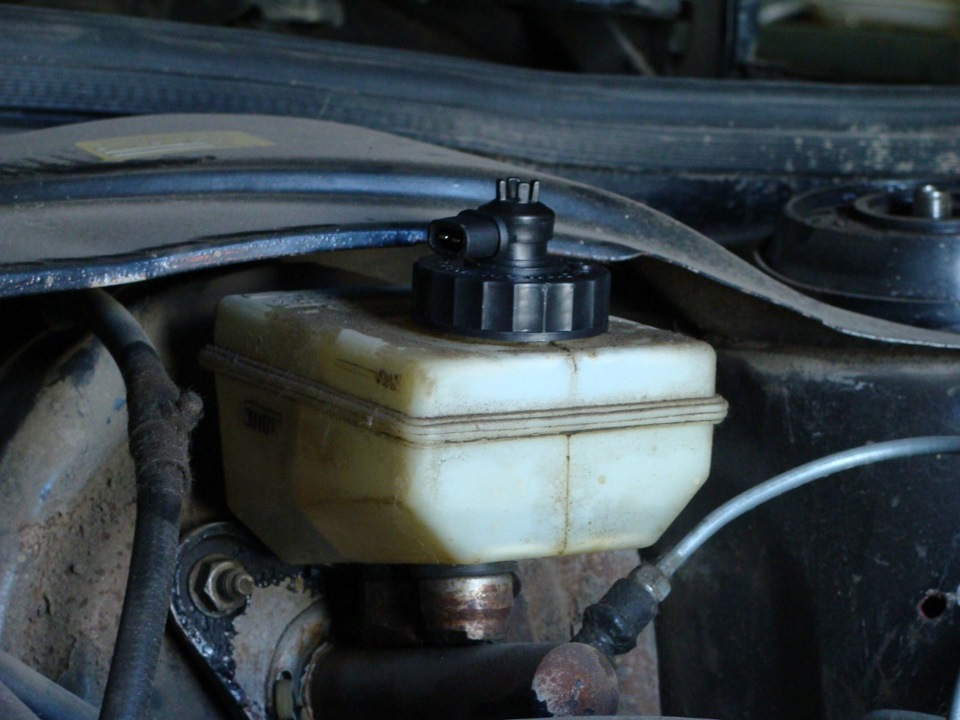

Еще по осени прикупил у одного бывшего москвичевода, крышечку от ланоса, на заз шанс такая же стоит
На бачек тормозухи встает как родная, закручивается плотно, сделана гораздо лучше чем крышечка Jp Group. Единственная проблема не могу разъем на нее найти. Погуглив в интернете нашел номер этой крышки 426 495
Надо теперь вторую такую купить на бачек ГУРа.
