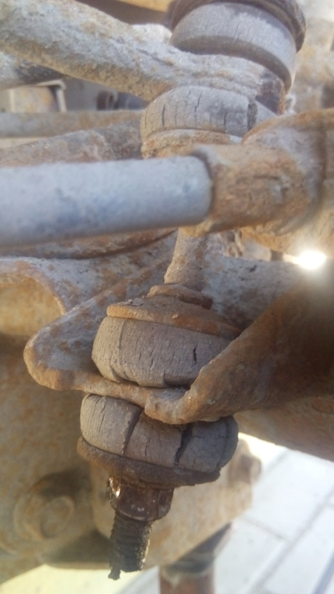

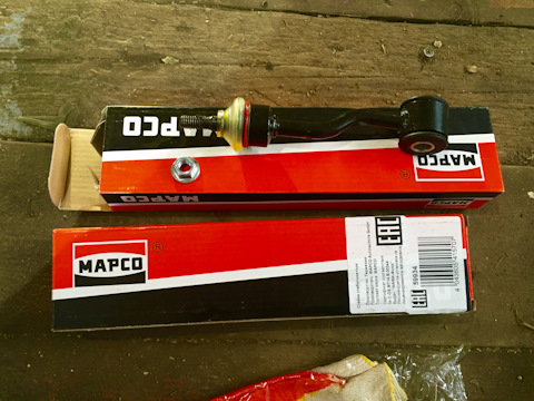

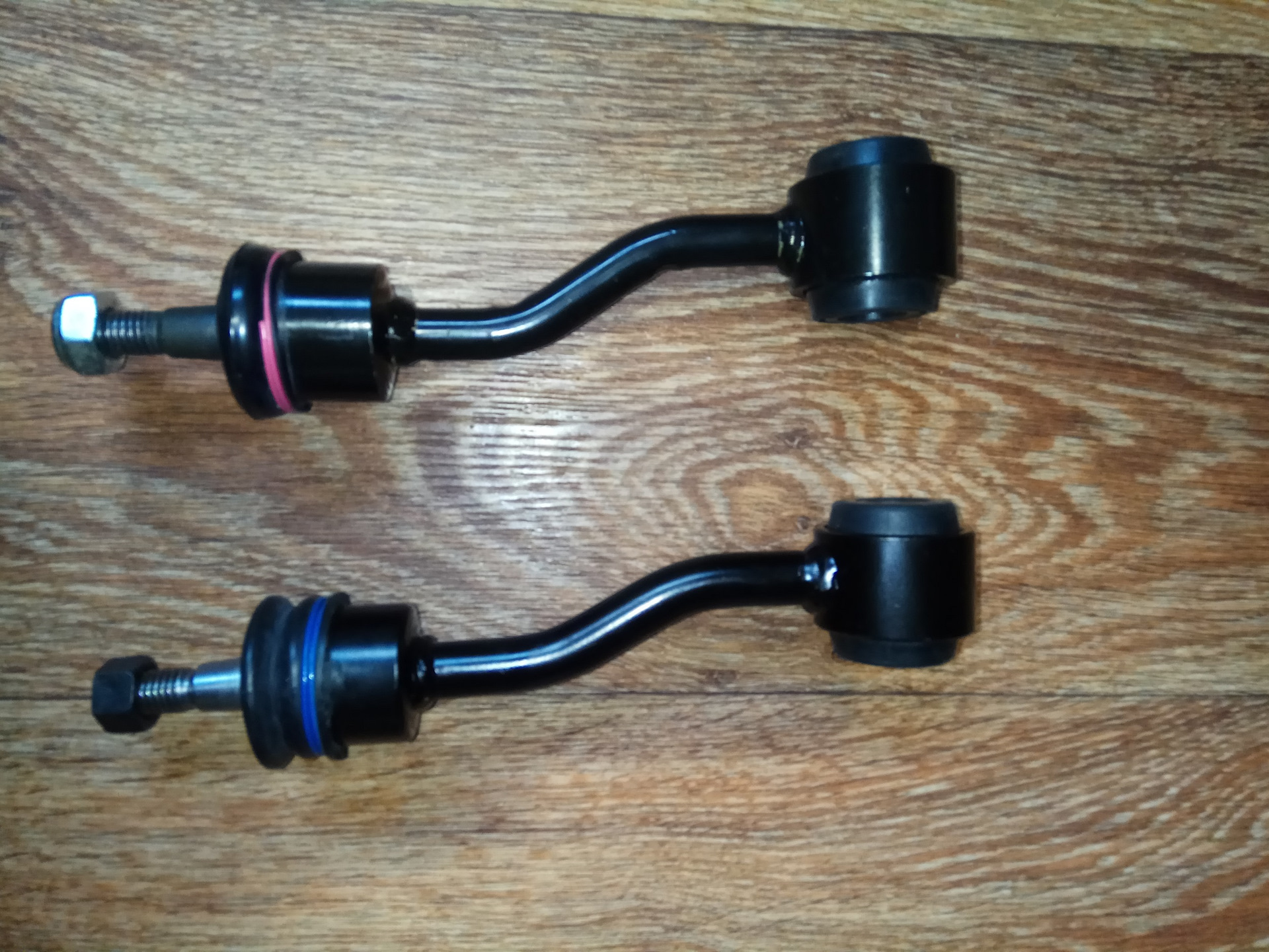

Из левой стойки переднего стабилизатора вылетел шарик. Даже не знаю когда и почему, обнаружил случайно, когда искал причину стука сзади. А причиной оказалась исчезнувшая втулка нижнего крепления заднего правого амортизатора.

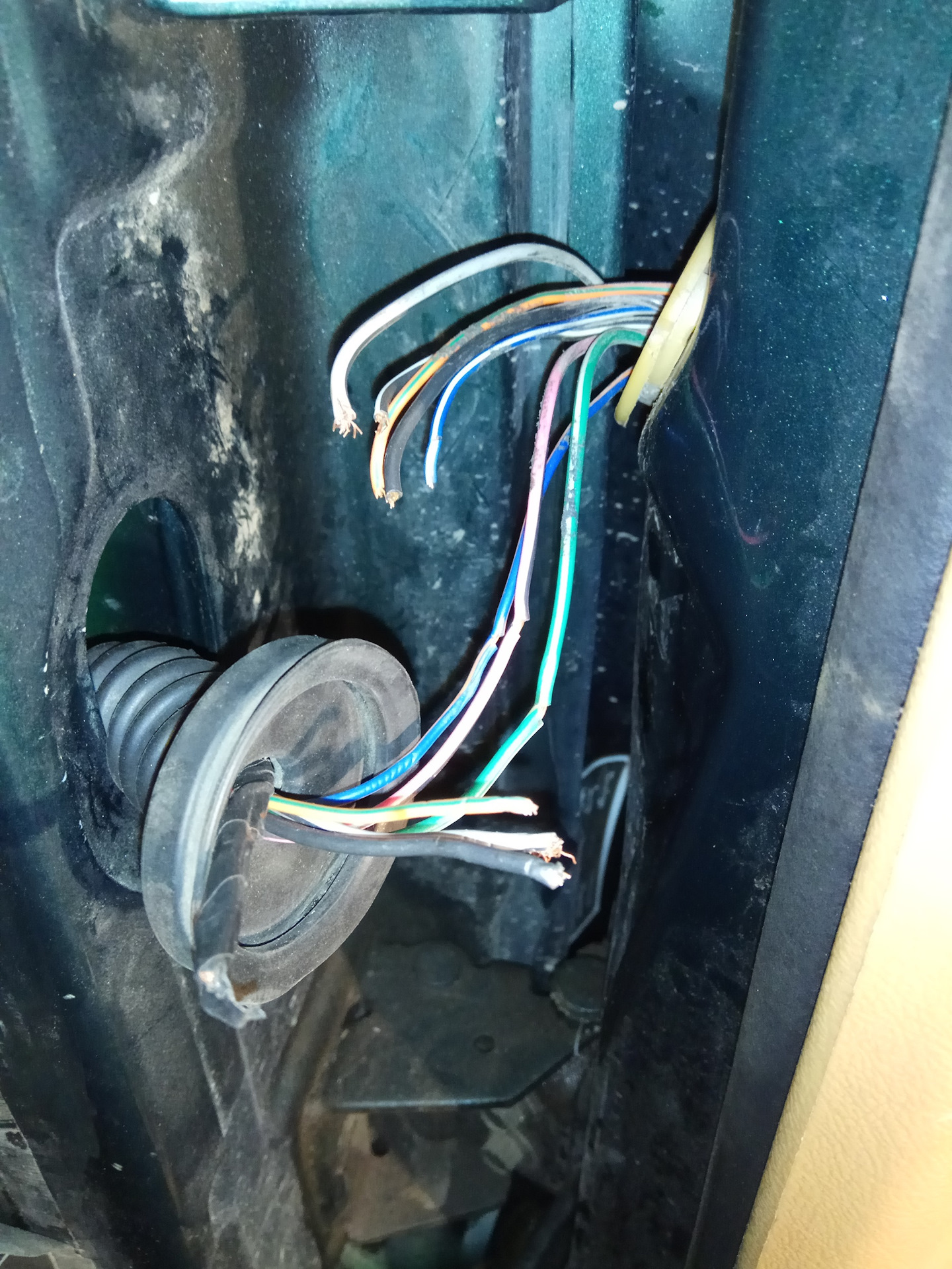

Ещё пришлось повозиться с проводкой. Проблема в задней левой двери. Сначала стекло перестало опускаться когда дверь открыта. Потом совсем перестало. Апогеем было, когда стекло само по себе опустилось. Нажимаю «поднять», стекло поднимается. Отпускаю кнопку – само опускается. Пришлось срочно ремонтировать.
P.S. Про стойки. Если левая стойка совсем сдохла, то правая на удивление в хорошем состоянии. Шарик сидит крепко, втулки хорошие. А ведь ей уже более 10 лет. И машина отнюдь не всегда ездит по хорошим дорогам. Склоняюсь к тому, что это оригинал. А левая ушла скорей всего из-за порванного пыльника.
