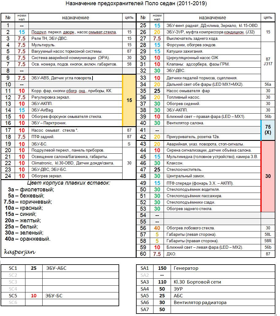

Сам был в поиске такой информации, однако нигде не нашел… Пришлось разобраться, результат смотрите. Есть картинка, распечатав которую, можно сделать наклейку на крышку отсека с предохранителями, чтобы было "как у людей" ;))) Данные в табличке актуальны для "Поло седан" любого года выпуска. Отсутствие каких-либо позиций может быть обусловлено комплектацией конкретного автомобиля и годом выпуска.
примечание 1: в а/м 2019 — 2020 г.в. предохранители топливного насоса (№36) и головного устройства (магнитолы) (№45) могут быть поменяны местами, но как и прежде стоят по цепи kl.30.
P.S. По мере поступления новых данных запись будет обновляться (по крайней мере таблица) и растаскиваться по просторам интернета.

Здравствуйте, у меня Поло 16 года комфортлайн но 27 предохранитель на лампочку заднего хода отсутствует, где искать?, не подскажите?
Добрый. Вероятно, у Вас машина с АКПП. В этом случае отдельный предохранитель на лампу ЗХ не предусмотрен, есть общий — №49, питание на лампу идёт с блока BCM через разъём T73b-12.

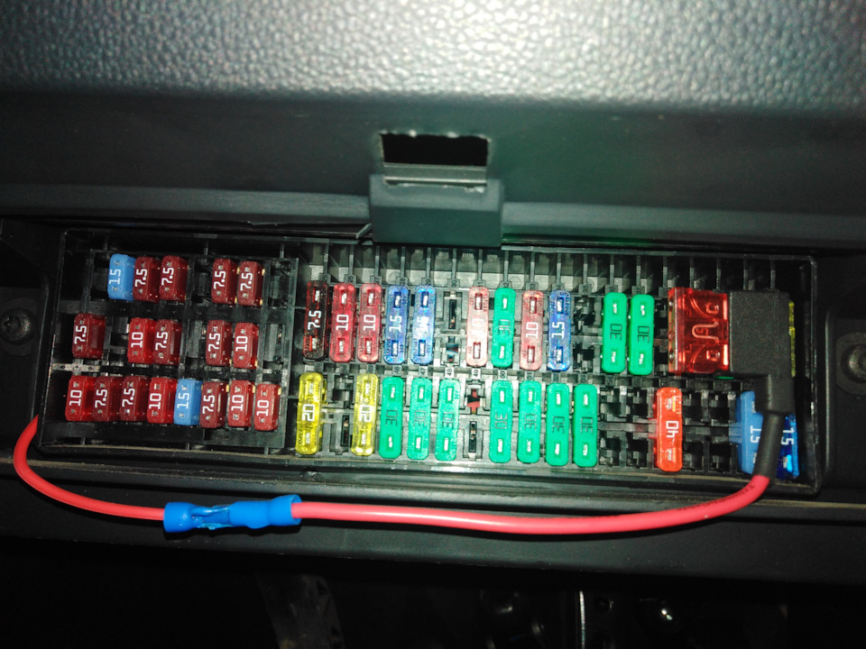

Добрый вечер, вопрос, где в блоке предохранители с постоянным плюсом на 15 ампер, хочу видеорегистратор с функцией парковки подключить. Спасибо.
Добрый. Постоянно под напряжением только та группа, которая отмечена на картике как kl.30.
Если они все заняты (зависит от комплектации авто), то разбираешь блок предохранителей, и там под изолентой в конце шины 30 есть клемма "папа" 6.3мм. Вот от нее делаешь перемычку на свободное гнездо и туда ставишь предохранитель.
Спасибо, подключу к магнитоле✌️

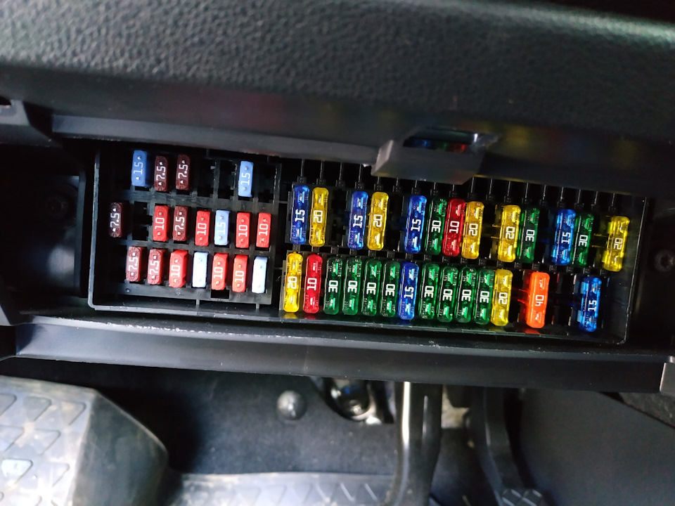

У меня тоже другая
Как по мне, всё то же самое…
Поло тренд 2017 лайф 36 пред дёрнул перед заменой топливного тачка не глохнет, не 20 а 30. х.з
не видя блока сказать затрудняюсь, но ковырял тачки даже 19 г.в., там всё так же

Спасибо, добавил в закладки. Почему у меня на 30 ампер стоит вместо 15 на 45 месте(головное устройство). поло седан рестайлинг 2017
Из лично моих наблюдений могу сказать, что завод ставит те номиналы, которые имеются в наличии. Как это согласовано с документацией — не знаю, но номиналы от машине к машине серьёзно пляшут, это факт.
Наверное руководствуются некоторыми допусками, т.к. на КЗ они должны все перегорать одинаково.
Что то не пойму.на фото нету преда для прикуривателя.
там под фоткой есть текст, в котором сказано, что имеются изменения, внесенные мной ( в частности предохранитель курилки переехал в гнездо №58, для постоянного питания )

Дак не пойму какой пред на сигнал стоит на рестайле
№46. На картинке ведь нарисовано !
