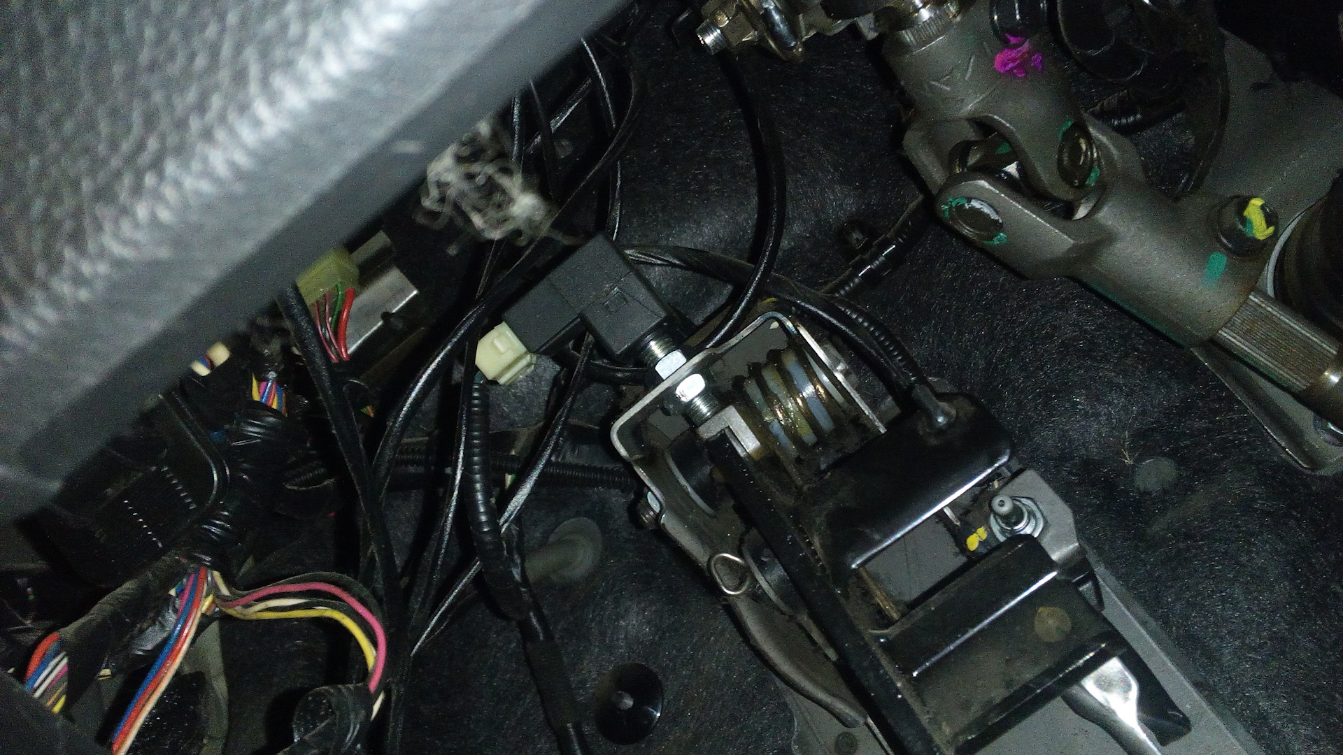

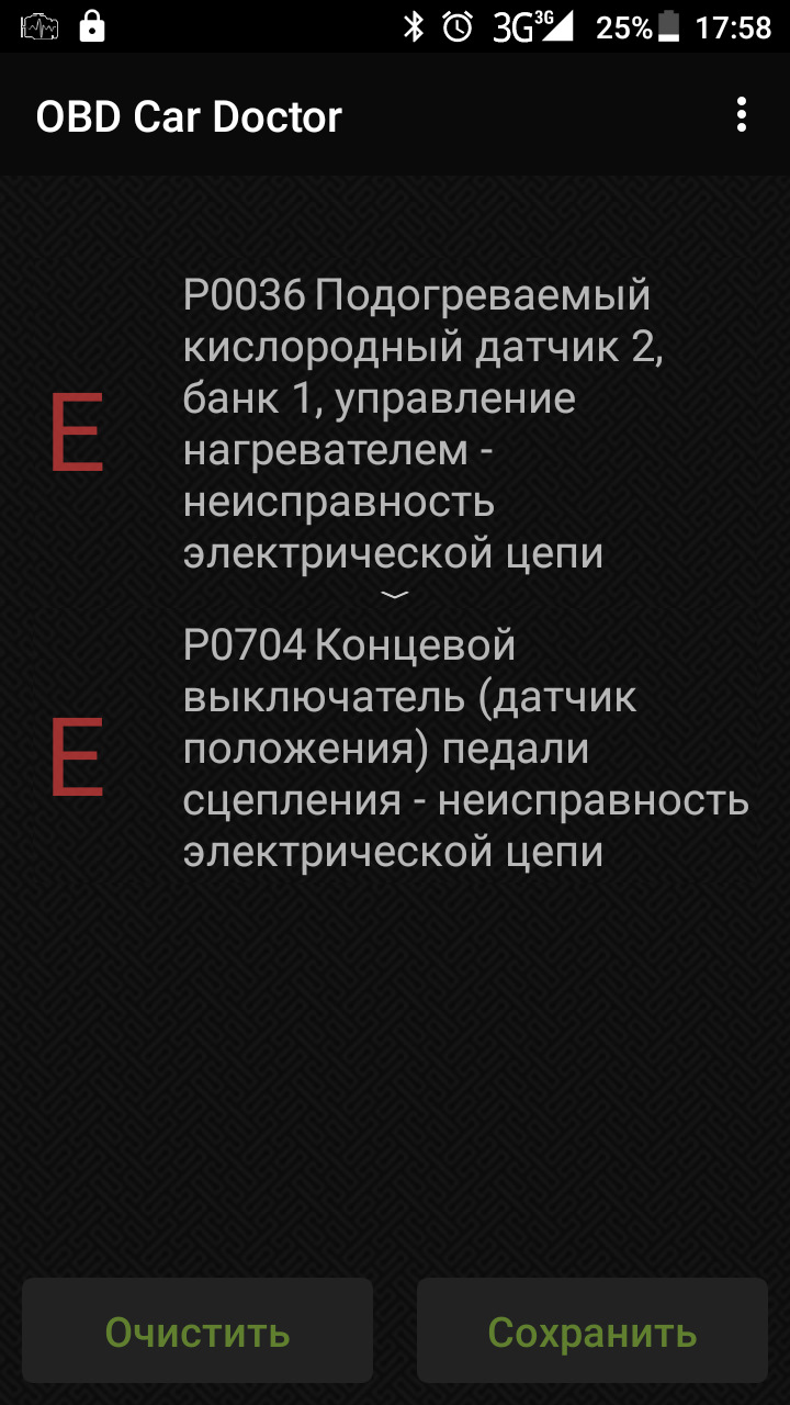

Всем привет! Последнее время почвилась ошибка P0704. Это ошибка положения педали сцепления. На педали стоит два концевика: нижний понятно — пока не нажмешь машину не заведешь, а вот зачем верхний я не понял. Машина заводится, едет, сцепление работает
Но факт остается фактом ошибка есть, нужно что то сделать для устранения.

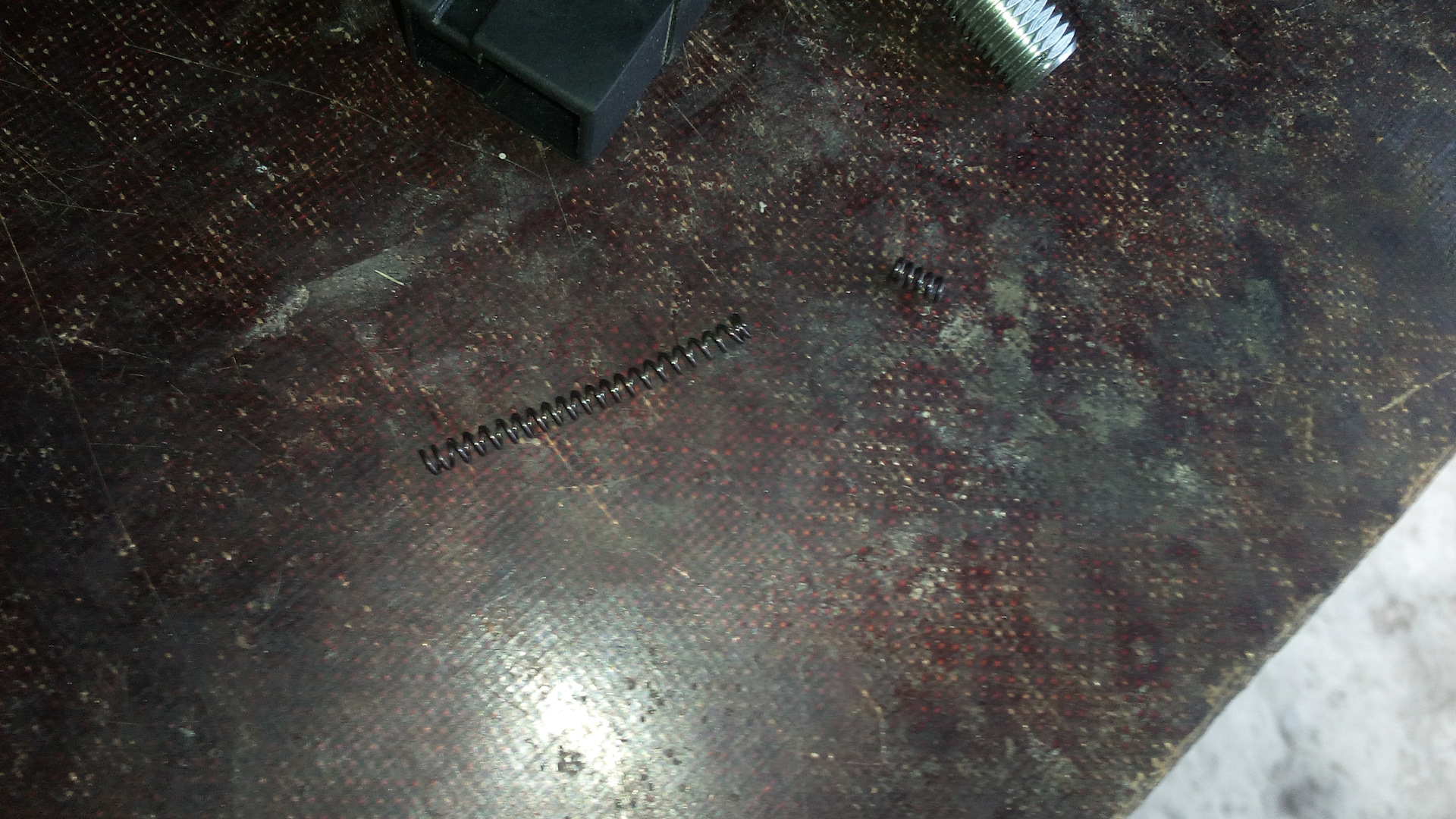

Снял, прозвонил цэшкой, он постоянно замкнут что нажатый, что нет. Нового такого под рукой нет, нужно разобрать и посмотреть(дурацкая у меня привычка) что внутри.
При вскрытии обнаружил лопнувшую пружинку. Лопнула она на краю, маленький кусочек, как раз его и не хватает чтобы нажать на контакты концевика.
Выход из ситуации очевиден: растянул пружинку на длину лопнувшего кусочка и собрал обратно. Скинул ошибку вот и все дела)

Доброго всем дня! Ровно такая же ситуация, даже на столько же витков отломилась! Сделал как описано, только педаль сцепления на стяжку пластиковую к кузову прицепил, там петелька на кузове есть, 10 минут и всё готово. Хорошо что есть мануал, а то пришлось бы лазить по машине!
