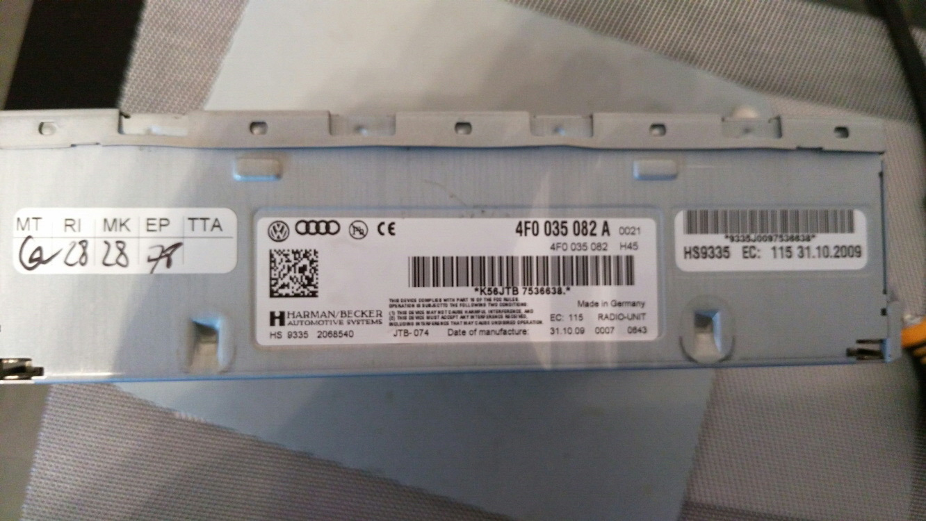

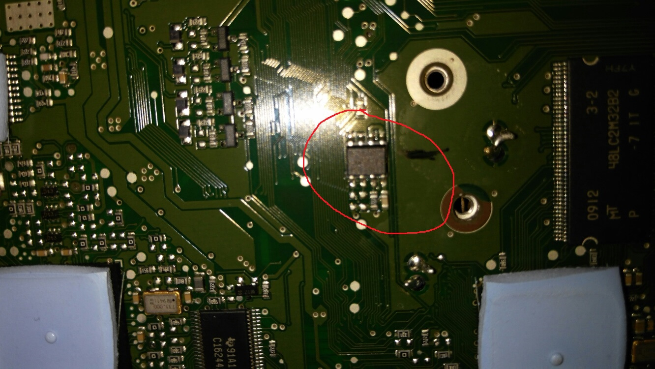

Перевел радио на полный диапазон частот

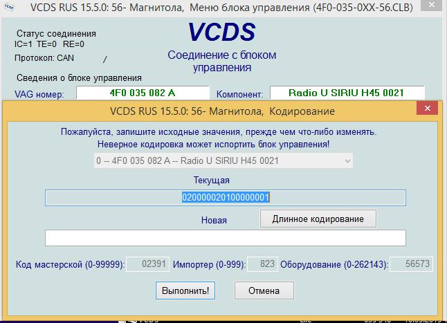

1. смотрим ВАГ-Комом в блоке Радио "long coding" длинное кодирование (020000020100000001)

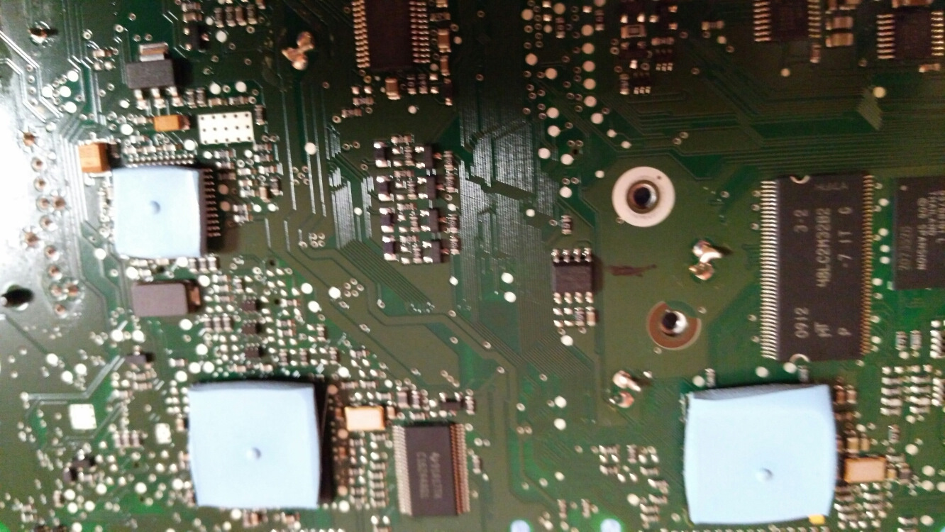

2. снимаем блок Радио, разбираем полностью, ищем снизу на большой плате епромку 24с256 (верхняя крышка снимается просто подковырнув ее что-то типо отвертки ничего откручивать не надо, дальше надо открутить саму плату снизу все болтики и в торце еще пару болтов, дальше она просто целиком достается)

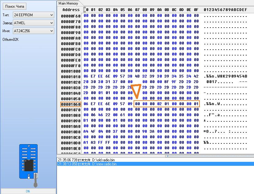

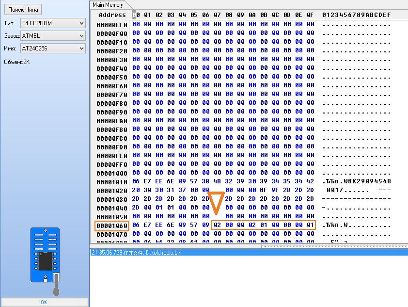

3. читаем дамп, ищем "020000020100000001", конкретнее находится в строке 1060
4.меняем первые байты (02 -->00) по идее можно изменить на 01 это под европу, но по 00 добовляется весь перечень волн, при смене получаем 000000020100000001, у каждого цифры разные в этой строке походу зависит от комплектации, но сути дела не меняет
5. записываем и собираем все в обратном порядке
После данных манипуляций получаем полноценное радио.
Ну и конечно огромное спасибо chaserg за помощь по перепрограммированию епромки и демонтажу-монтажу ее с платы.

Всем привет, у меня Q7 4L с тем же самым блоком. VCDS coding выдает ошибку error 31.
Address 56: Radio ® Labels: Redir Fail!
Part No SW: 4F0 035 082 A HW: 4F0 035 082
Component: Radio U SIRIU H45 0021
Revision: AB001007 Serial number: 335GV097520177
Coding: 020000010000000000
Shop #: WSC 31414 790 00001
VCID: 1D316C7304B1C763C8-8048
No fault code found.
Подскажите, в чем проблема?

Зачем выпаивать память? Напоминает старый анекдот: А мы умеем вырезать аппендицит. Через жопу автогеном.
Одис делает это за одну минуту без разборки. Раз два три. И европейские частоты 56 блок.
Каким образом, поделитесь
56 блок кодирование первый байт меняется, с 02 на 00 и все.
Я уже этот вопрос плохо помню, но моему эту кодировку и Вася делает, после засыпания авто все возвращается
Кроме того у Вас правятся только первые значения без правки контрольной суммы дампа .

Немного непойму? Подскажи до ЕПРОМки добираешься, чтобы перешить подключившись к ней через програматор? Или все программные манипуляции с помощью вагком делаются?
через программатор, вагом я только считал свой код
