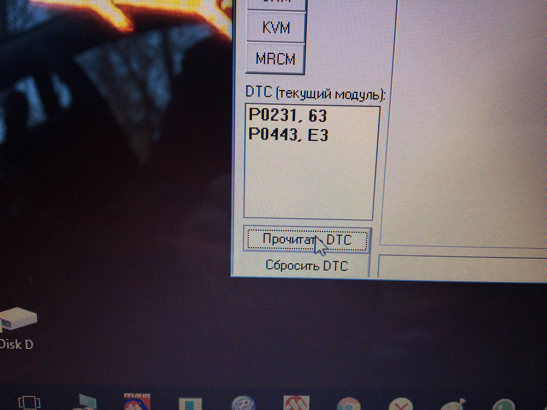

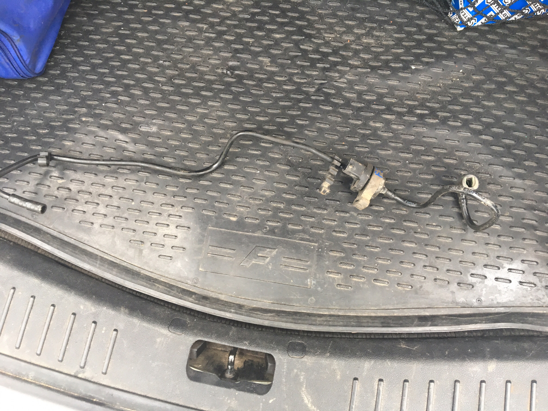

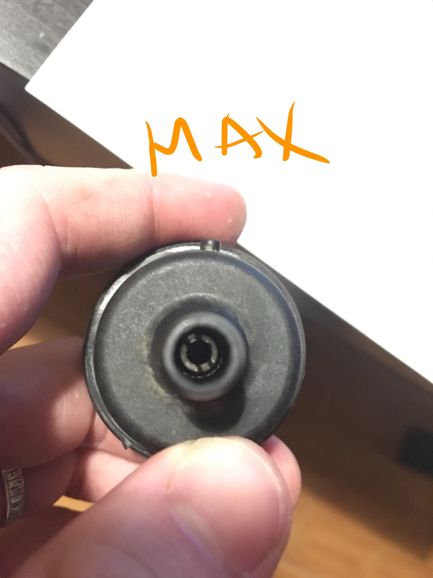

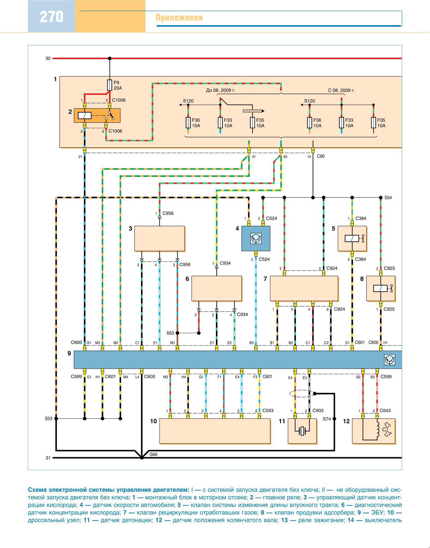

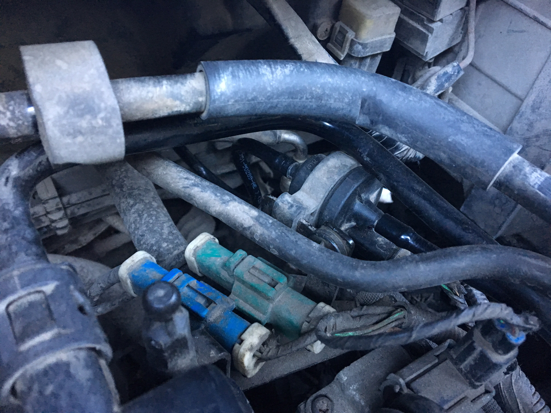

Разузнал, что эта ошибка клапана адсорбера. Искал в магазинах- не нашел. Посчастливилось найти на разборке. За 500 р забрал клапан с трубками и поехал менять. Поменял, стер ошибки- чек погас. Обрадовался, заглушил, ушел домой. Утром завожу и опять загорается желтая лампочка. В непонятках начиная сканировать- Р0443. Думал на разборе продали нерабочий клапан, снимаю, ставлю родной и иду домой проверять работоспособность. Дую со стороны стрелки ( бензобака) — не пропускает, подаю напряжение- продувает. Решил подкрутить на максимум, потом разобрал, надеясь увидеть какой-либо дефект, но нет, все нормально. Иду менять. Меняю, стираю ошибки и опять та же ошибка… Начал сканировать интернет и наткнулся на электронную схему. Померил напряжение на разъеме, подходящем к клапану- ничего нет. Стал думать про предохранитель, но и там было все нормально.

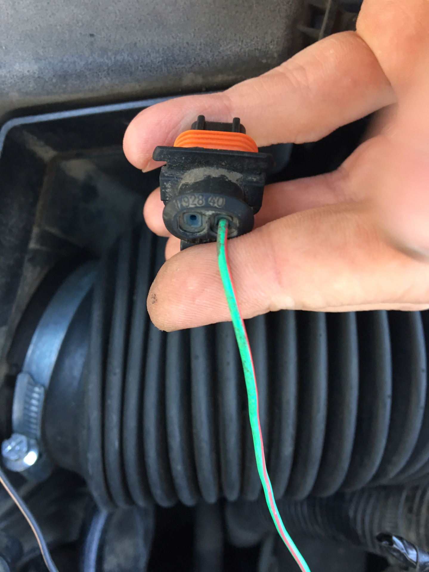

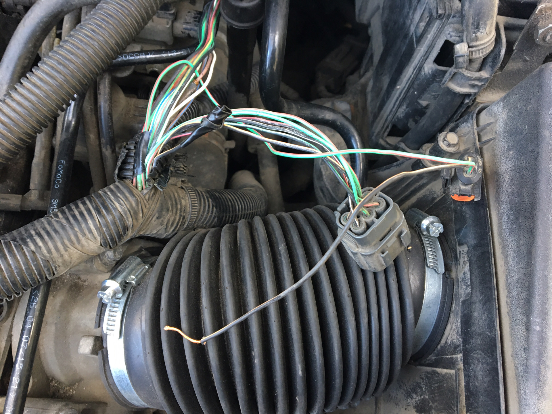

Мысль о неисправности не покидала меня даже во сне). Сегодня мой мозг проснулся и дал команду прозвонить провода. Начал звонить зелено красный с разъемом на форсунках и черно оранжевый. Так вот второй не звонился. Полез в косу, раздербанил ее и давай разрыв искать, но оказалось все на месте. И тут как то так получилось, что вставляю разъем в клапан и у меня черно оранжевый провод просто вылазит из резиновой заглушки разъема. Тут меня осеняет, что проблема была в самом разъеме, может когда то в сервисе что то меняли и дернули косу или еще сто то, что один провод отвалился от пина.
Ну, думаю, поеду в запчасти, куплю разъем, сделаю все по уму, но оказалось что таких разъемов нет нигде, и обычно это все косой продается. Ну решил взять на всякий 2 похожих на мой 2 пиновый разъем. Потом решил реанимировать все таки оригинальный, чтоб все встало на место.

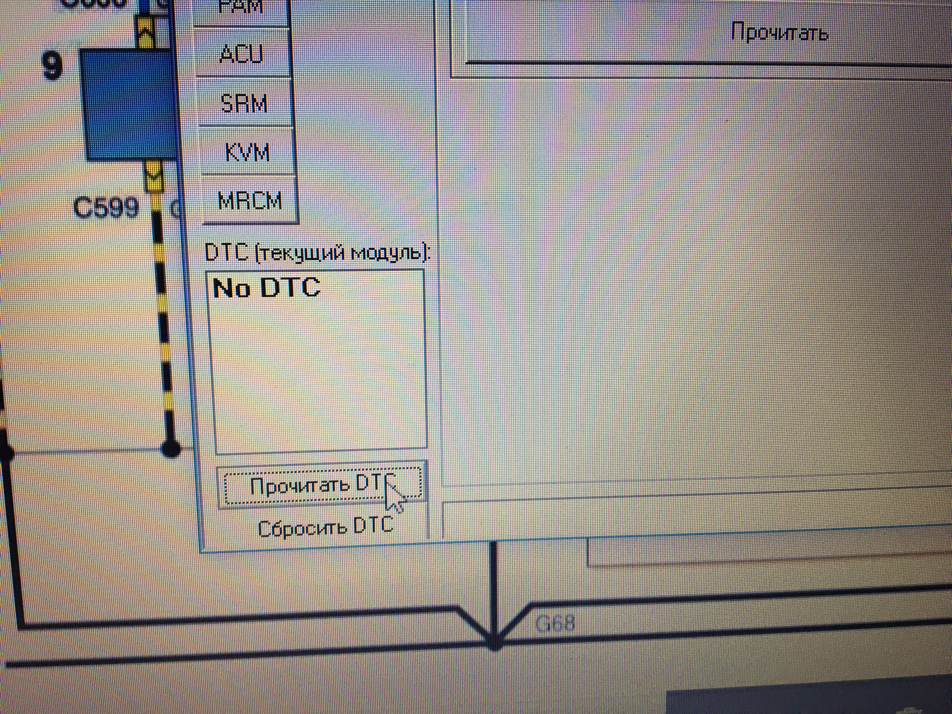

Ставлю все обратно, проматываю косу, опять сканер, опять завожу и … ошибка пропала. Несколько раз глушил/ заводил- все отлично. Жаль, что и подумать не мог на разъем, и хорошо, что новый клапан не купил)
