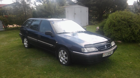

Всем доброго времени суток.
Я все не могу разобраться со своей ксюхой, машина как то неуверенно ведет себя на ходу, а именно на низах на каждой передаче есть небольшие провалы, как подтраивает, я уже на 99% был уверен, что это катушка, так как свечи поменял новые, но не тут то было.
Вчера встретились с человеком, который ездит на двухлитровой ксантии, мы перекинули его катушку мне и ни чего не изменилось, ну я подумал, мало ли от 2,0 не совсем правильно будет работать, и на всякий случай начал искать кто даст катушку именно с 1,8, и нашел… Сегодня встретились, переставили катушку и даже свечи, и опять результат нулевой, работает так же как и с моей катушкой и свечами, значит это уже отпадает…Может кто подскажет где дальше искать, в чем же все таки причина?
