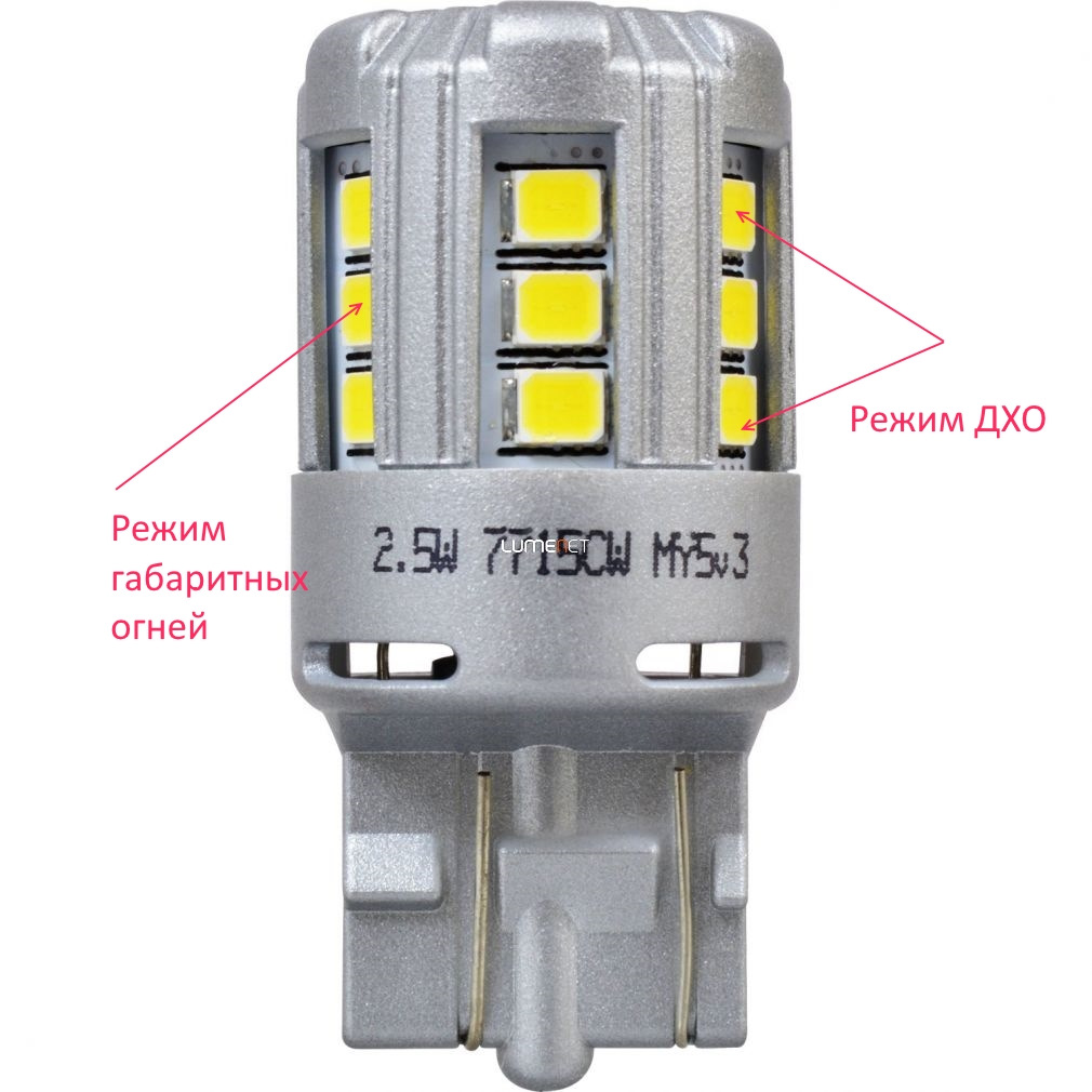

Как это работает у нас. Два режима работы (ДХО и габариты) реализованы следующим образом:
Ножки пришлось перегибать и здесь, как на китайских лампах. В начале моего повествования есть ссылка на запись БЖ Дениса, в которой вполне понятно отражен внешний вид лампы, подготовленной для инсталляции. Если этого не сделать — будет доступен только один режим в работы лампы, причем 2 или 1 ряд (в зависимости от положения) будут работать только в режиме ДХО. Поэтому, я внимательно изучил фотографии и перегнул ножки.

1-ый способ, которым пользовался я. Я прозвонил контакты в разъеме, нашел плюсовые клеммы и вставил лампу сразу правильно.
2-ой способ. Поскольку лампа брендовая, у нее предусмотрена установка с разворотом в 180 градусов. То есть схема не сгорит и предохранитель останется целым даже если Вы перепутаете полярность, просто будет работать один режим — ДХО. Но у этого способа есть существенный недостаток — цоколь толще чем у обычной лампы накаливания и потребуется немало усилий, чтобы выдернуть светодиодную лампу обратно. При этом существует риск повредить как патрон, так и саму недешевую лампу.
3-ий способ. Визуальный. По конфигурации патрона можно определить плюсовую сторону. Мне он не помог, поскольку я так и не увидел тот самый выступ в патроне, который соответствует плюсовой стороне.

2. Если вы посмотрите на картинку с лампой то увидите что расположение контактов не совпадает с расположением контактов в патроне. Возможно это моя проблема и я сам расшатал один из контактов патрона, но с первого раза у меня не заработал один из габаритов. Повторно прозвонив патрон, выяснил что напряжение таки подходит и расположил контакты на выступе фиксатора лампы. После чего все заработало в штатном режиме.

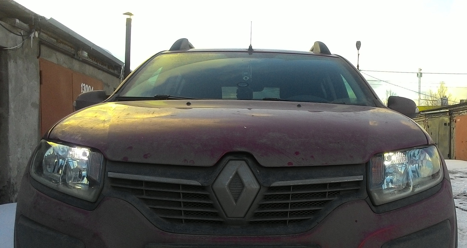

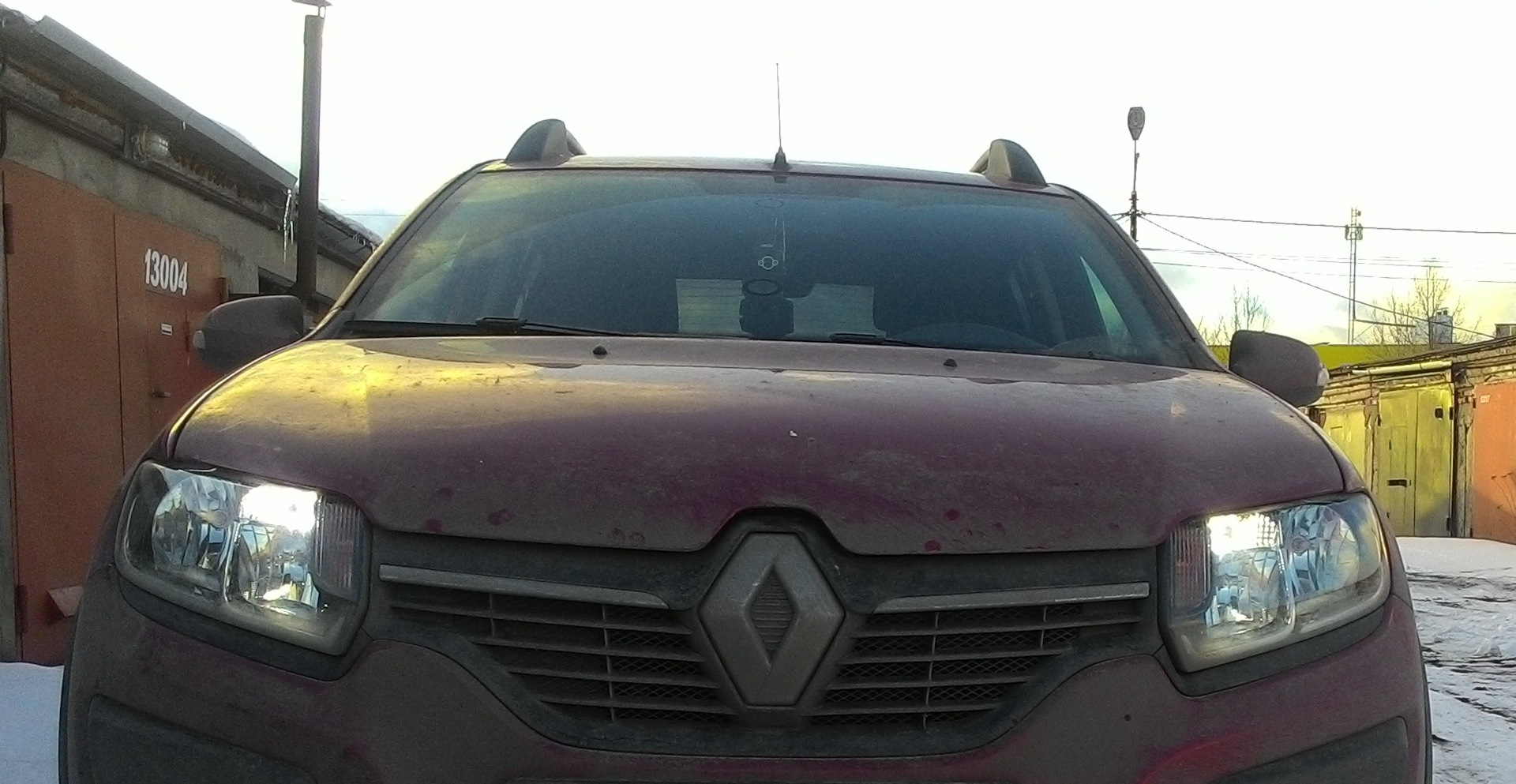

И напоследок 2 фото и некоторые впечатления. Заранее прошу прощения за внешний вид авто. Мыть бесполезно, каждый день наматываю по 100 км по не очень чистым дорогам.
Светят они достаточно ярко, но не ярче стоковых ламп это уж точно. Последнее меня волнует мало, поскольку в яркий солнечный день я дополнительно включаю ближний или туманки даже со штатными ДХО. По моему мнению их тоже недостаточно. На дороге машина хорошо заметна в облачную или пасмурную погоду. Свет "модный". В целом я доволен. Можно еще поднять яркость свечения, перекинув ножки только на ДХО, но в этом случае у нас пропадут габариты, а это тоже не вариант. Буду рад, если запись помогла определиться с выбором или, наоборот, отказаться от покупки именно этих ламп. Спасибо за внимание.

Да, не стал фоткать, посмотри запись про Калину (ссылка есть в начале текста). Какую сторону загибать и как — ориентируйся по маркировке, как на фото у Дениса. Я сначала загнул не в ту сторону, но ничего не сгорело. Потом понял, что надо ориентироваться на маркировку 6000К и на эту сторону выводить плюсовые контакты.
