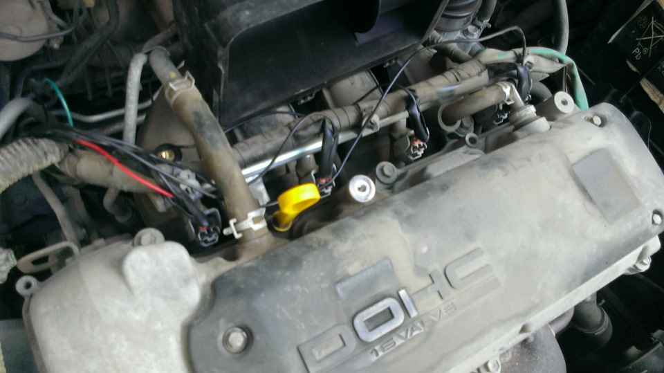

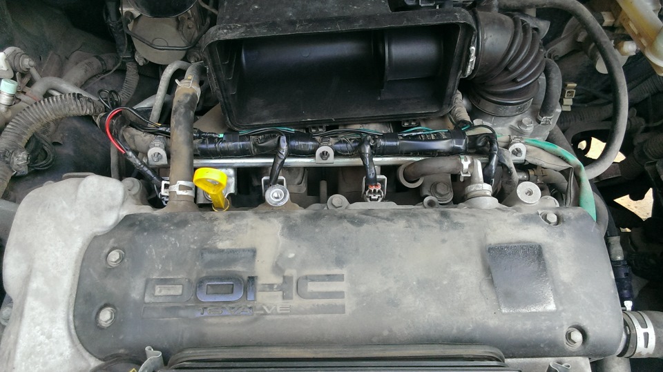

Я, вроде, уже писал, что при подключении и настройке автозапуска не воспринимаю никаких других способов контроля запуска двигателя, кроме как по его оборотам. В сузуки используется шина CAN, в которой информация о состоянии тех или иных датчиков выводится в цифровом виде (среда коллизий и всё такое). Для получения информации об оборотах двигателя из CAN-шины нужен специальны CAN-модуль для сигналки (тупо переводчик с цифрового языка CAN-шины на обычный аналоговый язык), который стоит довольно дорого. При этом, к сожалению, пролистав полную схему электропроводки своего авто я так и не нашёл какого-либо отдельного проводка, на котором просто присутствует сигнал TACH. Поэтому брать его остаётся либо с катушек зажигания, либо с форсунок. В катушках форма сигнала довольно сложная и в первичных цепях вредно вешать всякие разные дополнительные проводники и скрутки, вызывающие паразитные ёмкости и т.д. и т.п., в результате чего можно в лучшем случае ухудшить зажигание, а в худшем вообще добиться отказа системы. Поэтому решено было брать тахосигнал с управляющих выходов блока на форсунки.
При фазированном впрыске каждая форсунка пшикает один раз на 2 оборота коленвала (т.е. пшикает один раз за 4 такта). Сначала я подключился только к одной форсунке, сигнал охранная система "расслышала" и без проблем поддалась обучению оборотов ХХ. В результате, автозапуск стал чётко выключать стартер как раз, когда надо. Но всё-таки мешало то, что частота сигнала с одной форсунки слишком мала и сига недостаточно идеально быстро выключает стартер, как того требовала душа поэта.
В результате через диодную развязку я подключил все 4 форсунки, а для абсолютно чёткого срабатывания системы управления двигателем от сигнализации сделал подтяжку к +12В через резистор.
После обучения оборотам ХХ сига стала заводить движок и отпускать стартер на много лучше, чем от 1 форсунки. Понятное дело, что разницы никто не заметил, заметил только я, но проделанной работой остался очень доволен — никаких перекрутов стартером даже на доли секунды, как будто машину заводит опытный водитель.
По просьбам трудящихся схема подключения ниже:

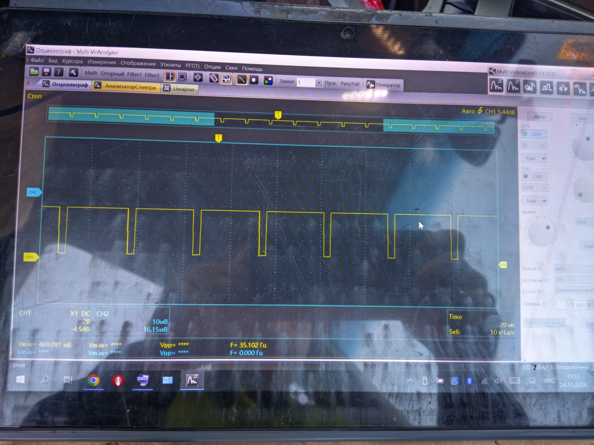

подключил 6 цилиндров по вашей схеме, сопротивление 480кОм, осциллографом посмотрел сигнал.сигналку пока не установил, но думаю должно заработать определение по тахо .
Хорошая форма сигнала, ровная. Правда, частоту оборотов я тут не совсем понял. Там 35Гц, но это надо на 6 котлов поделить, если они все в фазированном режиме… так или иначе 3 пшика на 1 оборот. Что-то типа 700об/мин прогретого двигателя на ХХ.
