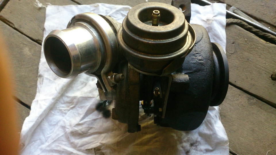

Турбина снята.
Слева у нас холодная часть тубины, в центре актуатор, справа горячая часть- геометрия находится в горячей части.

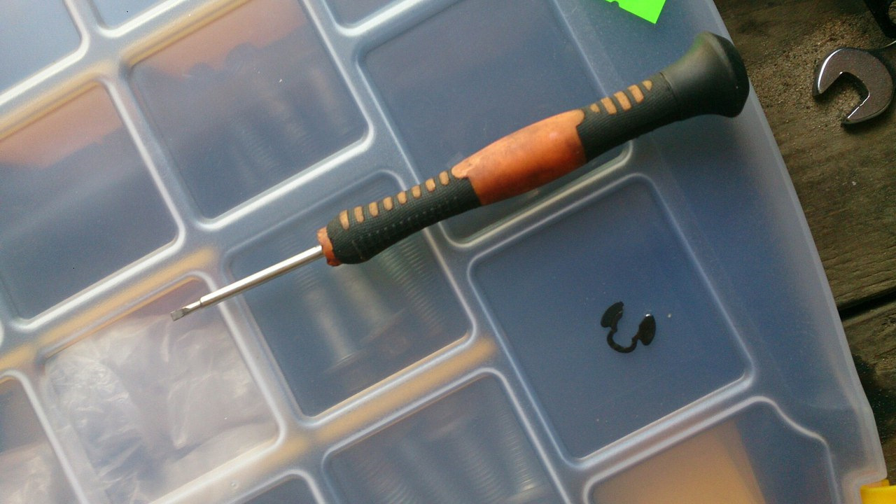

Актуатор крепится к горячей части турбины тремя болтами. Сразу лучше всего снять стопорную скобу со штока актуатора, будьте очень аккуратны- выскакивает она на ура, замучаетесь потом искать её. Откручиваем болты и снимаем привод.

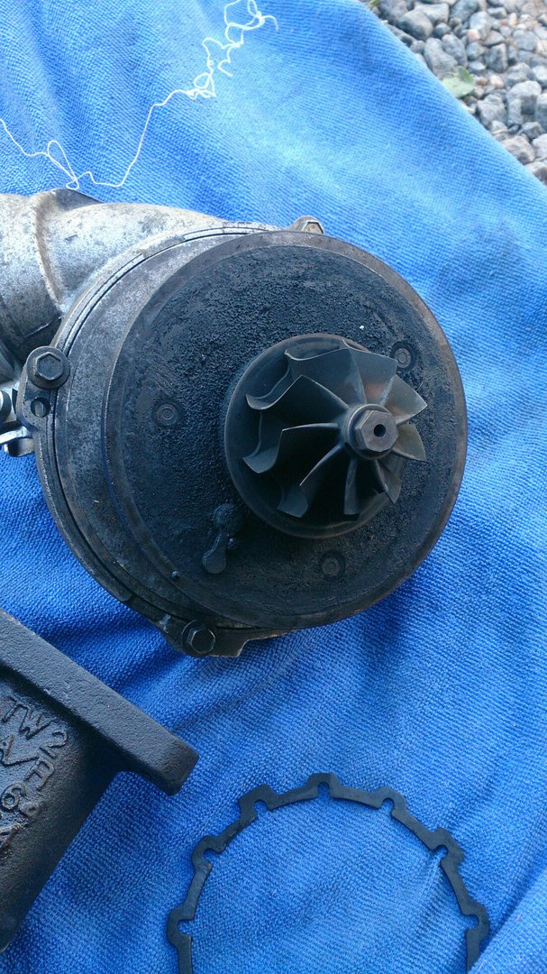

3. Снимаем горячую часть.
После снятия актуатора приступаем к демонтажу горячей улитки.

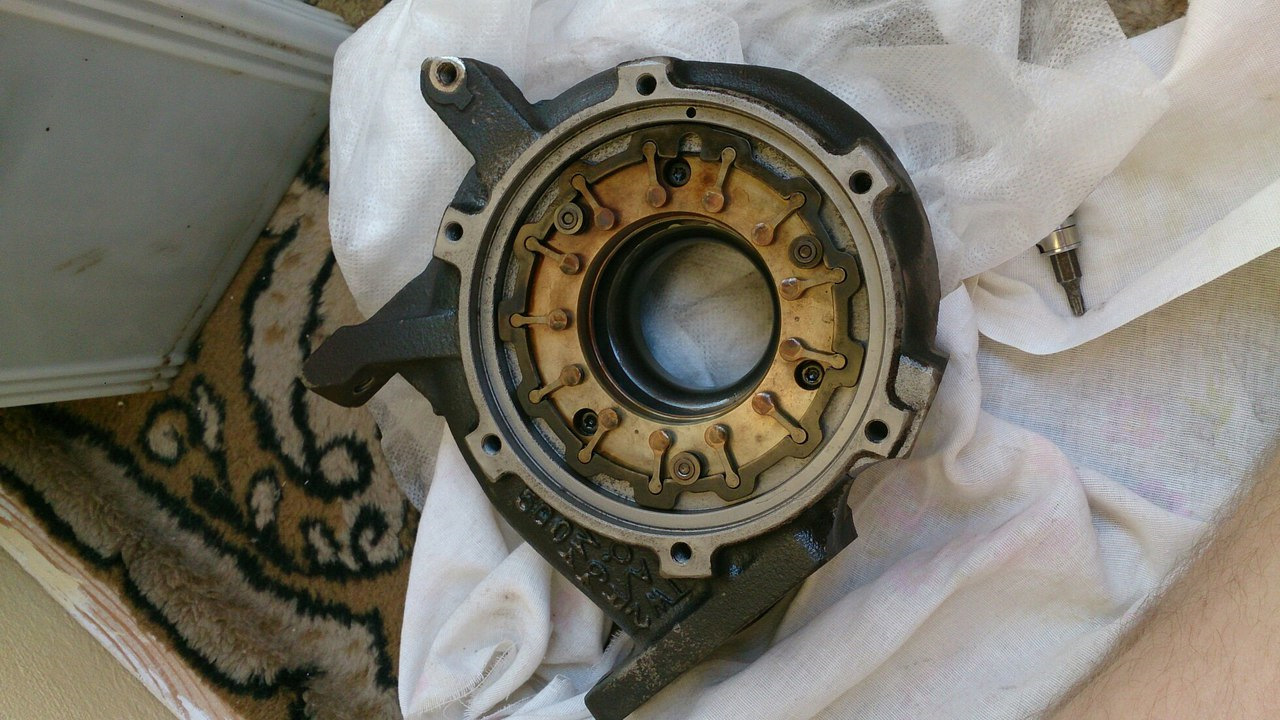

Откручиваем оставшиеся болты (расположены по кругу), проливаем по шву ВДШКОЙ, ждем минут 15 и пытаемся достать картридж с холодной частью. Если картридж не выходит- можно окунуть горячую часть в бензин на часок и подождать. Бить киянкой или посторонними предметами по улитке не рекомендую, так как если одна часть улитки выйдет больше- корпус начнет цеплять крыльчатку, в такой ситуации можно её повредить и попасть на дорогостоящий ремонт.

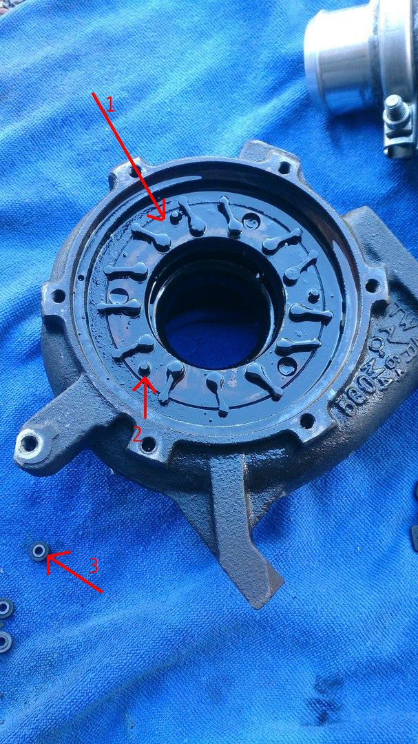

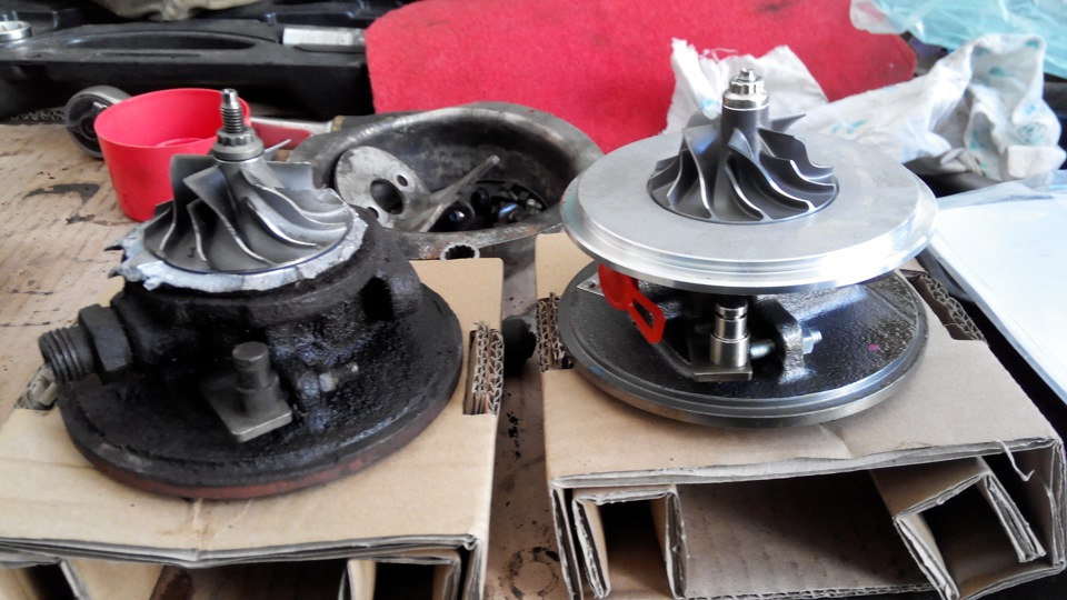

4. Снимаем геометрию.
После того как снимем горячую часть, перед нами предстанет виновница торжества- геометрия (на рисунке цифра 1). 2- направляющие, 3- втулочки установленные на направляющих. В углублениях на фото расположены винты- они крепят геометрию к горячей части улитки. Откручиваем вины и достаем геометрию.

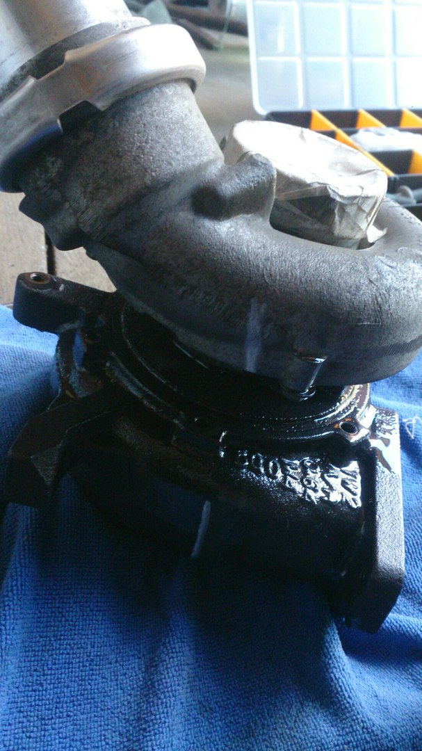

Картридж с холодной частью- на картридже видна лапка управляющая геометрией, чуть ниже кольцо геометрии.
5. Чистим геометрию и собираем все в обратной последовательности.

Позавчера тоже проделал данную процедуру у себя на гольфе. Налёта было поменьше чем у тебя на 3 фото. Но лопатки ходили с трудом. Чистил очистителям для карбов. Сейчас полет ух какой…
Лопатки легко у меня ходили, больше для профилактики делал
У меня ходили но я бы не сказал что легко
