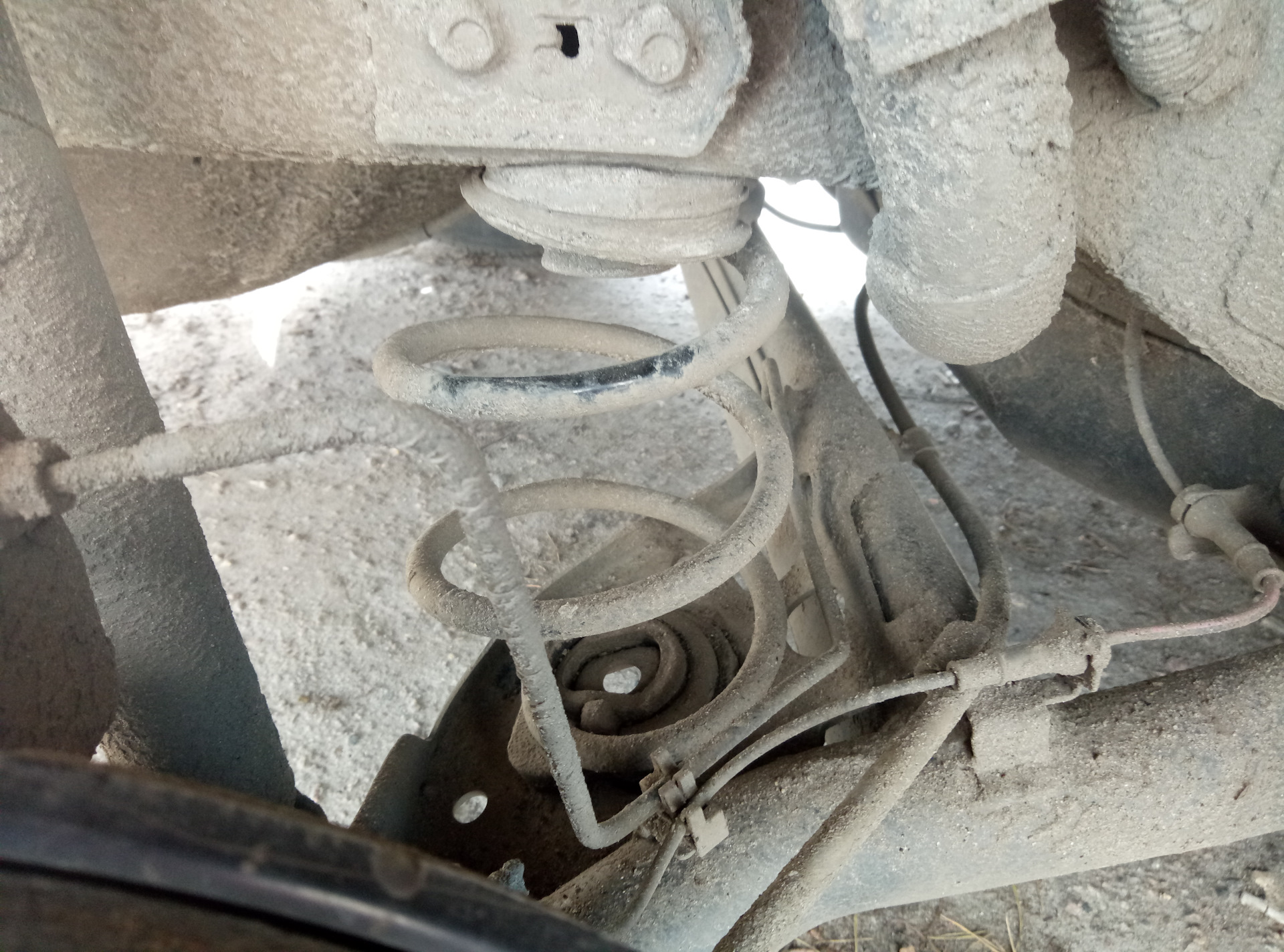

Так-же как и на прошлой машине решился на установку автобаферов в передней и задней подвеске.
Решил заказать оригинал ТТС, так как ранее их использовал и за три года эксплуатации на солярисе ничего с ними не произошло.
Заказал у оф. представителя в Украине.
Размеры: А- на перед, S- на зад.

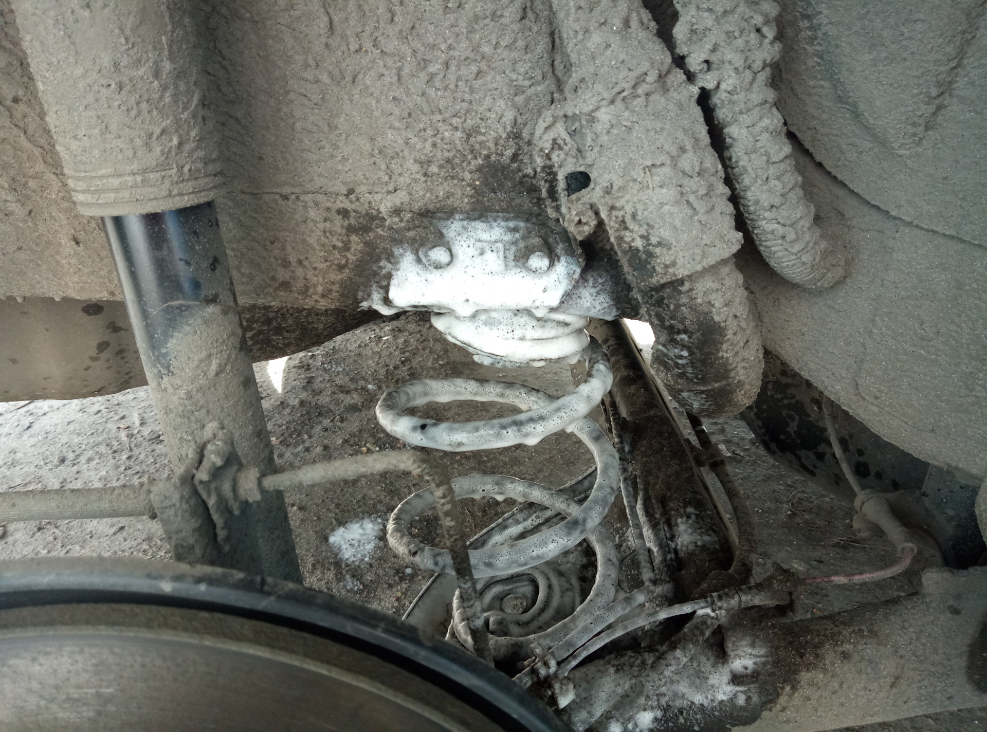

Установка очень проста: спереди домкратим машину, а с зади- нужно снимать колесо
Моем пружину и смазываем силиконовой смазкой

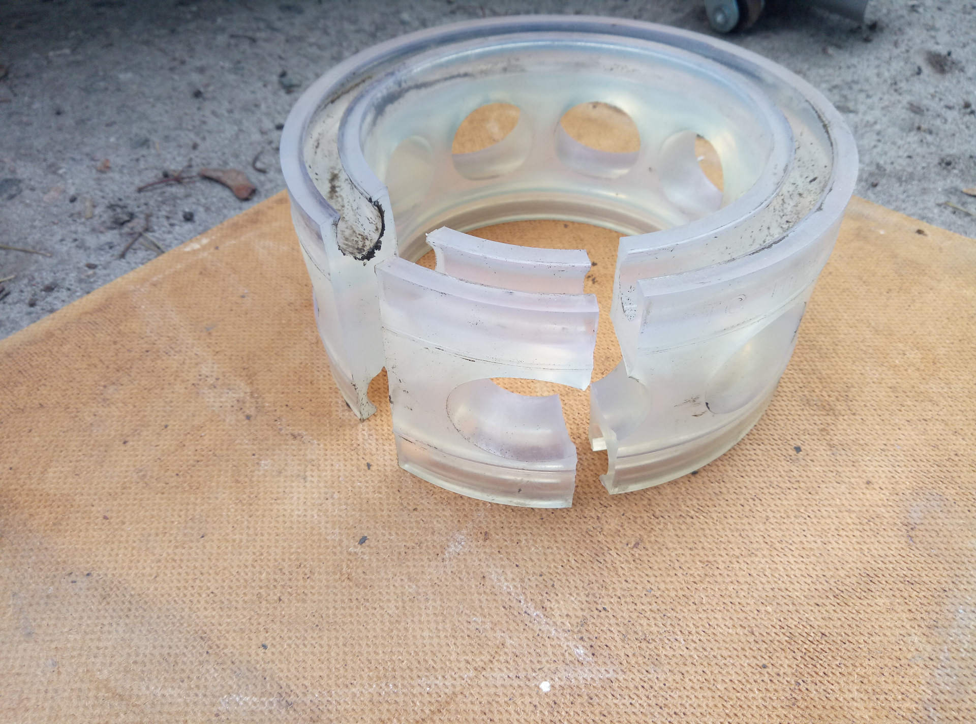

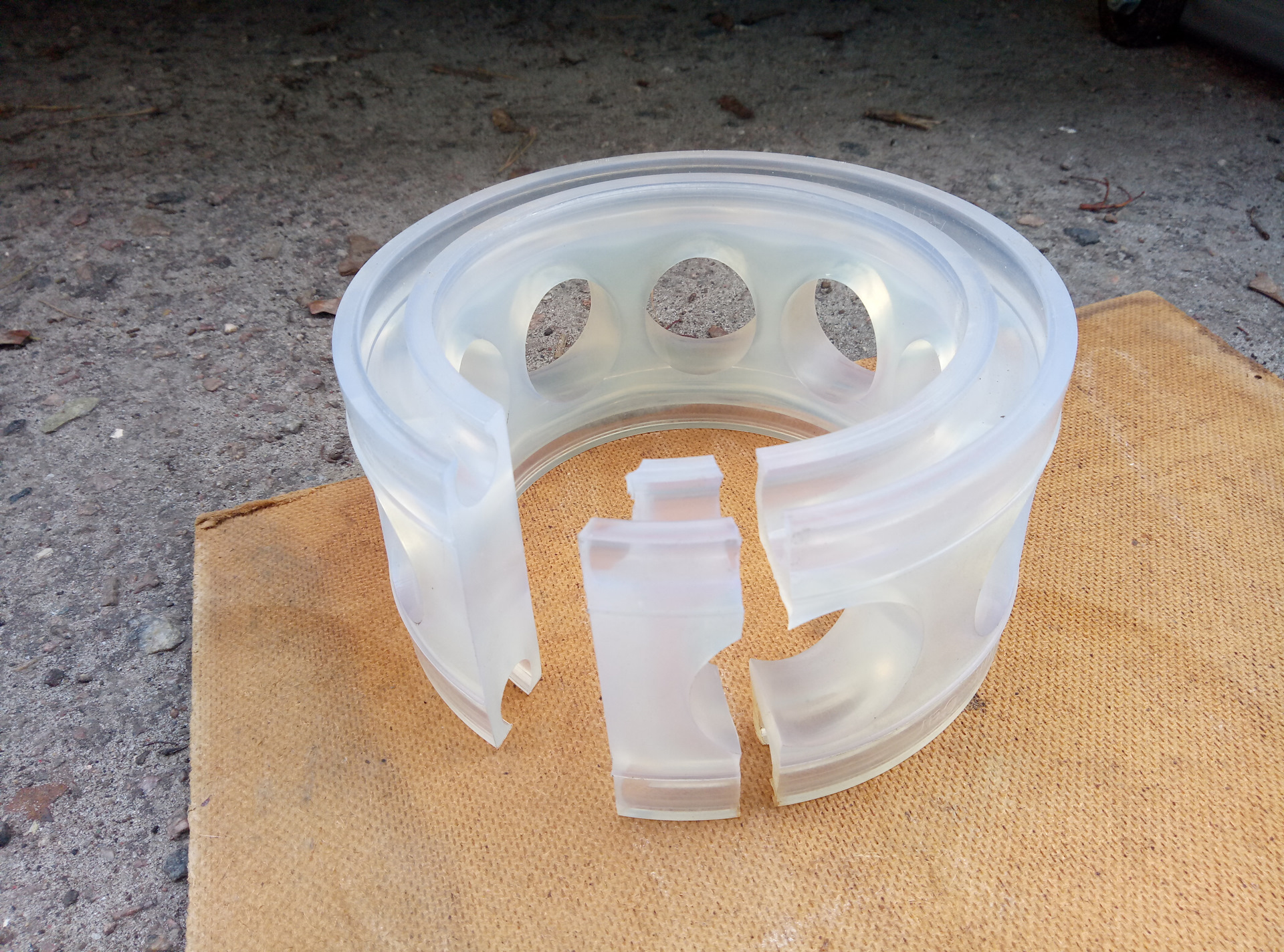

Примеряем бафер сзади и отрезаем лишнее, чтоб края не соприкасались

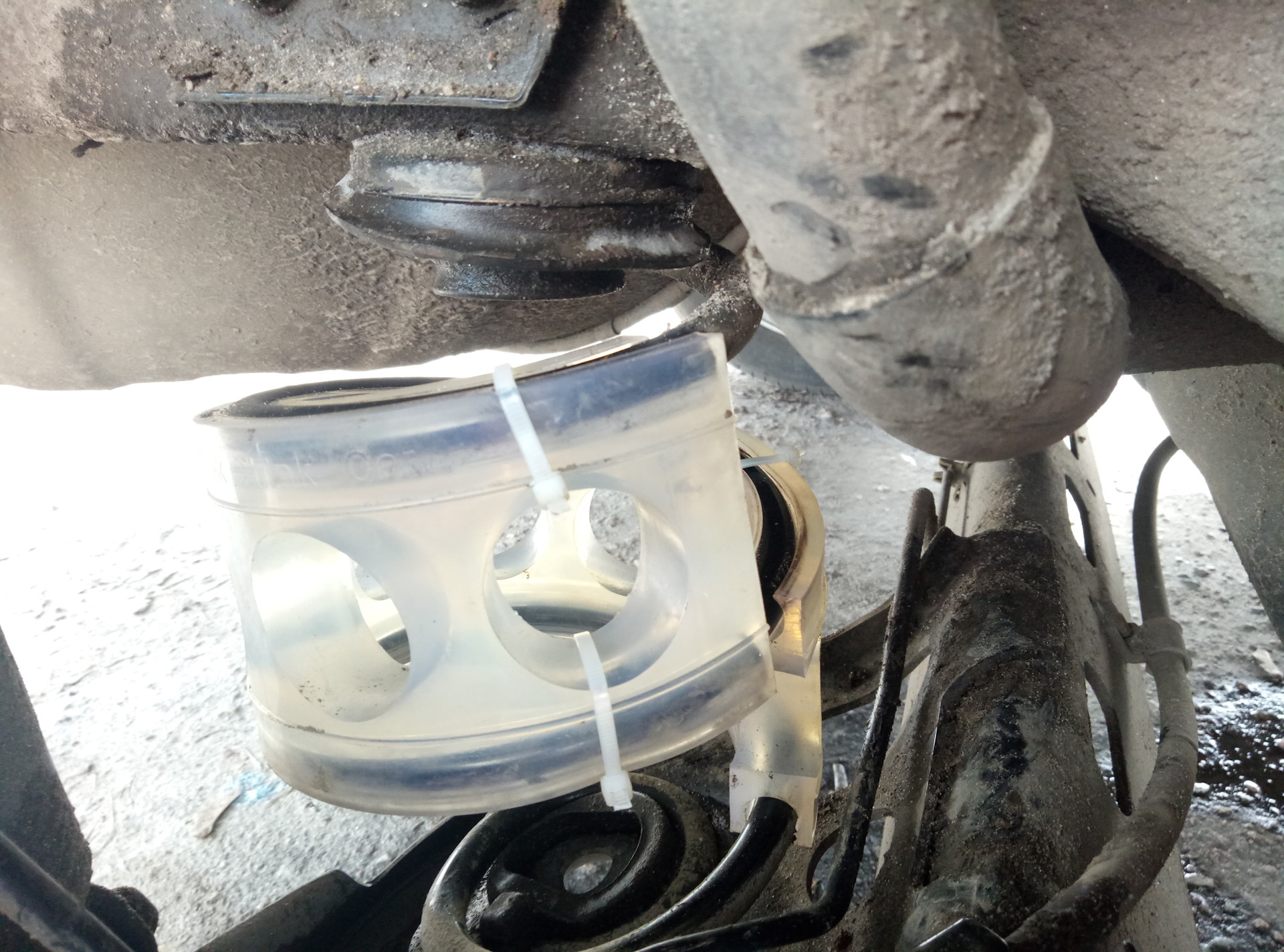

Устанавливаем бафер в пружину сзади и фиксируем стяжками

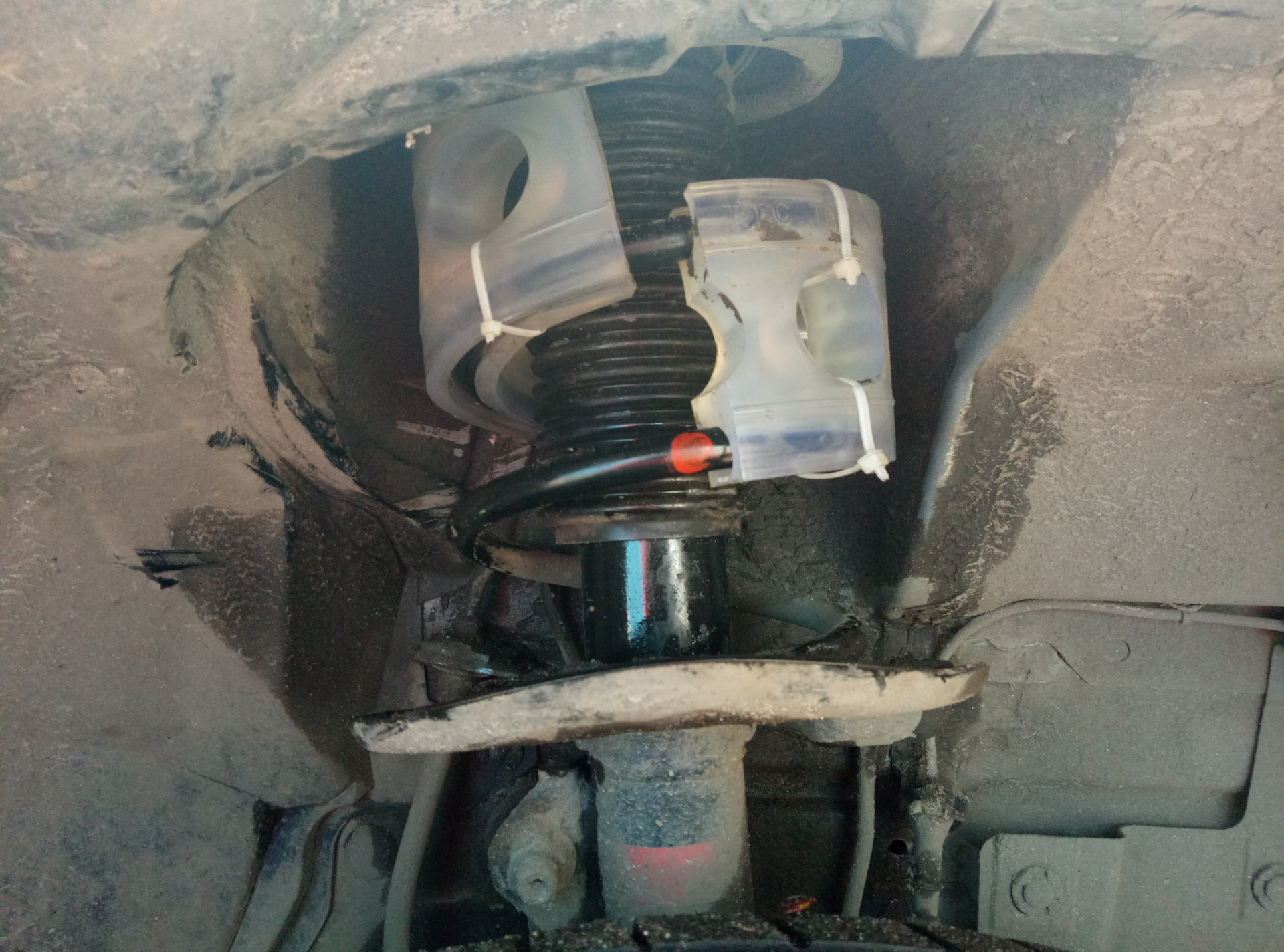

Передний подрезал немного побольше
Для установки переднего бафера нужно только поддомкратить авто
Эффект от установки такой-же как и был на солярисе: увеличился клиренс на 1-1.5 см, стыки дороги и мелкие ямки менее заметны, при загрузке машина меньше проседает, меньше раскачка.
В общем полностью доволен полученным результатом.
