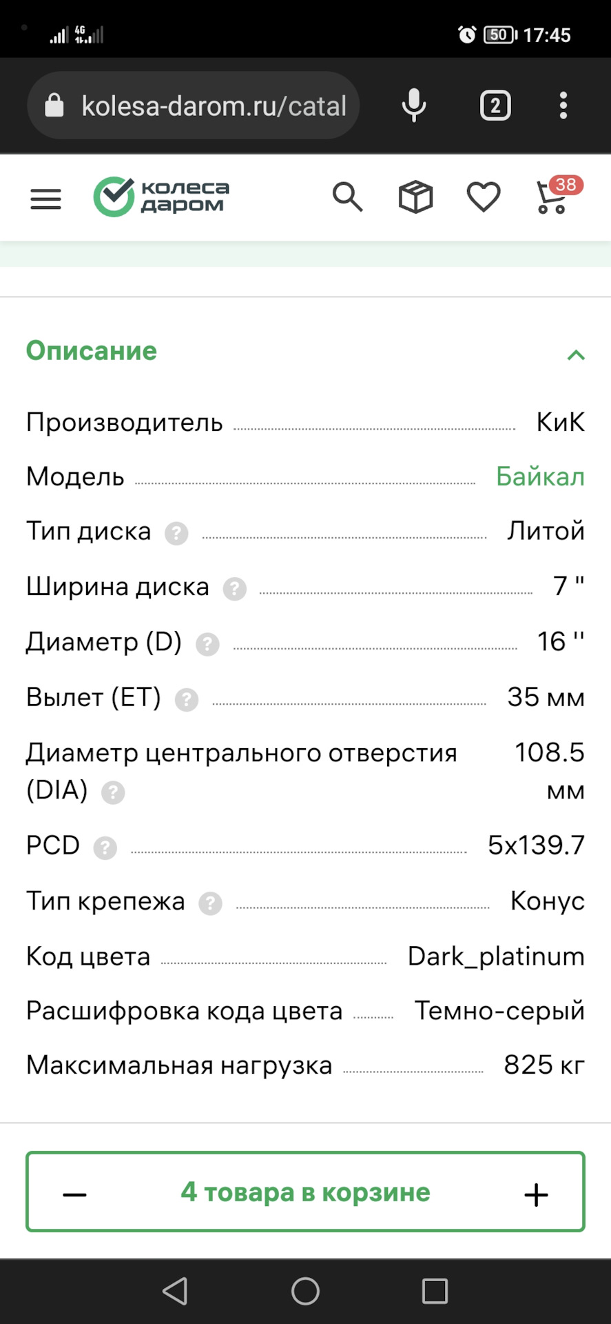

Собирался фильтр салона установить, а не тут-то было, пришла СМС: заберите груз, мдя думаю, обещались 5-го числа привезти, а тут нате, вон как поторопились, что же, честь и хвала.

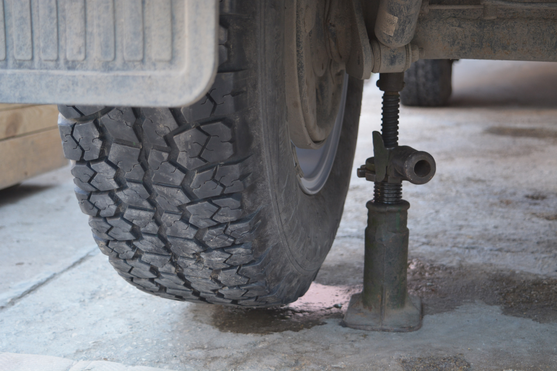

Пришлось заниматься переобувкой. Ничего необычного, одна шпилька зараза, отказалась выкручиваться, попытался родными гайками свернуть — гайку меньшую свернул, тьфу.
Поддомкратился

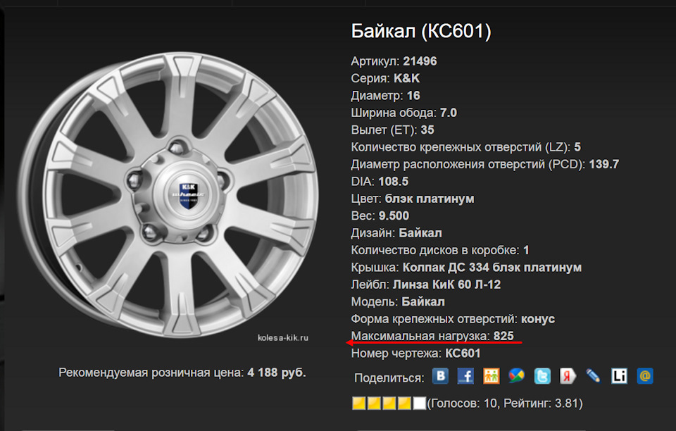

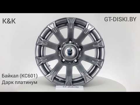

А вот и сами диски
Вот только где они Блэк у меня не спрашивайте, это к производителю))). Колпачки шли в комплекте к каждому диску, к колпачку прилагается три болта и шестигранник, теперь у меня ещё этих шестигранников…
Собрали мне их весьма быстро и как боец сказал несложно, одно колесо показало грузик больше 150 гр., провернул и всё нормуль, максимальный груз 70 грамм вышло, Быстрице простительно. Накачали мне их по 2 атм., на месте довел уже до 2,7

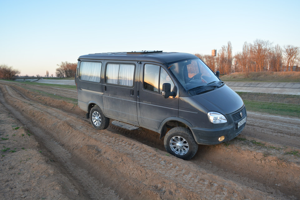

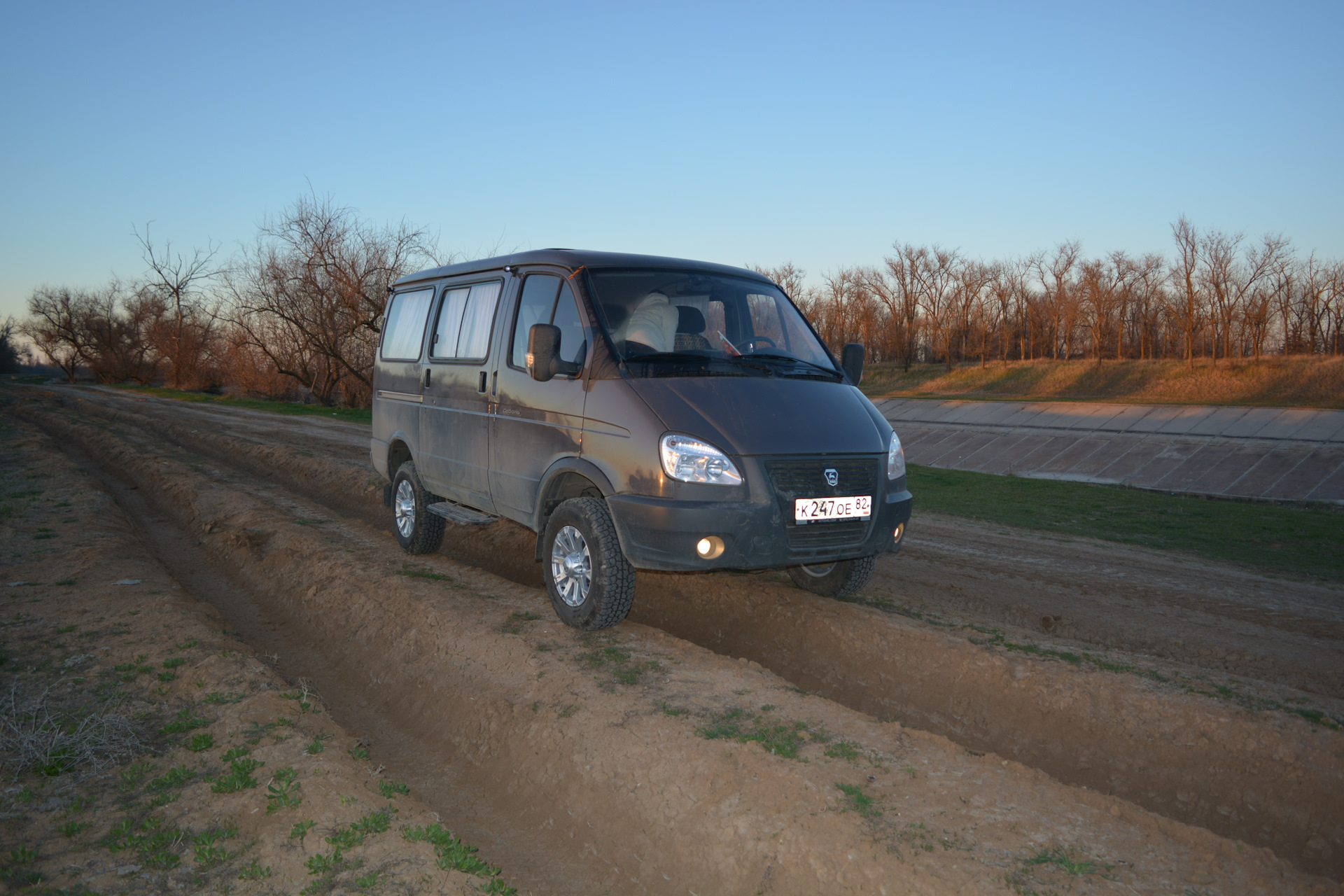

Ну и хватит болтать, фотосессию даю, машинка-то совсем по другому стала смотреться:

Здравствуйте, а на 2752 4х4 подойдут с 245/70 шиной, как думаете, и сколько весит диск
по ширине вполне, вес не скажу, не заморачивался, со штампом разница невелика, главное при выборе смотри нагрузку, чтоб Нивовские не купить случайно
Sobolyok
Да вот голову ломаю, 825 нагрузка, не слабовато
лучше бы 950, но я пока и на этих езжу, заминал их на бревнах, рихтовали и ходят пока
А они есть такие на 950
врядли, у КиК другой формы были на 950

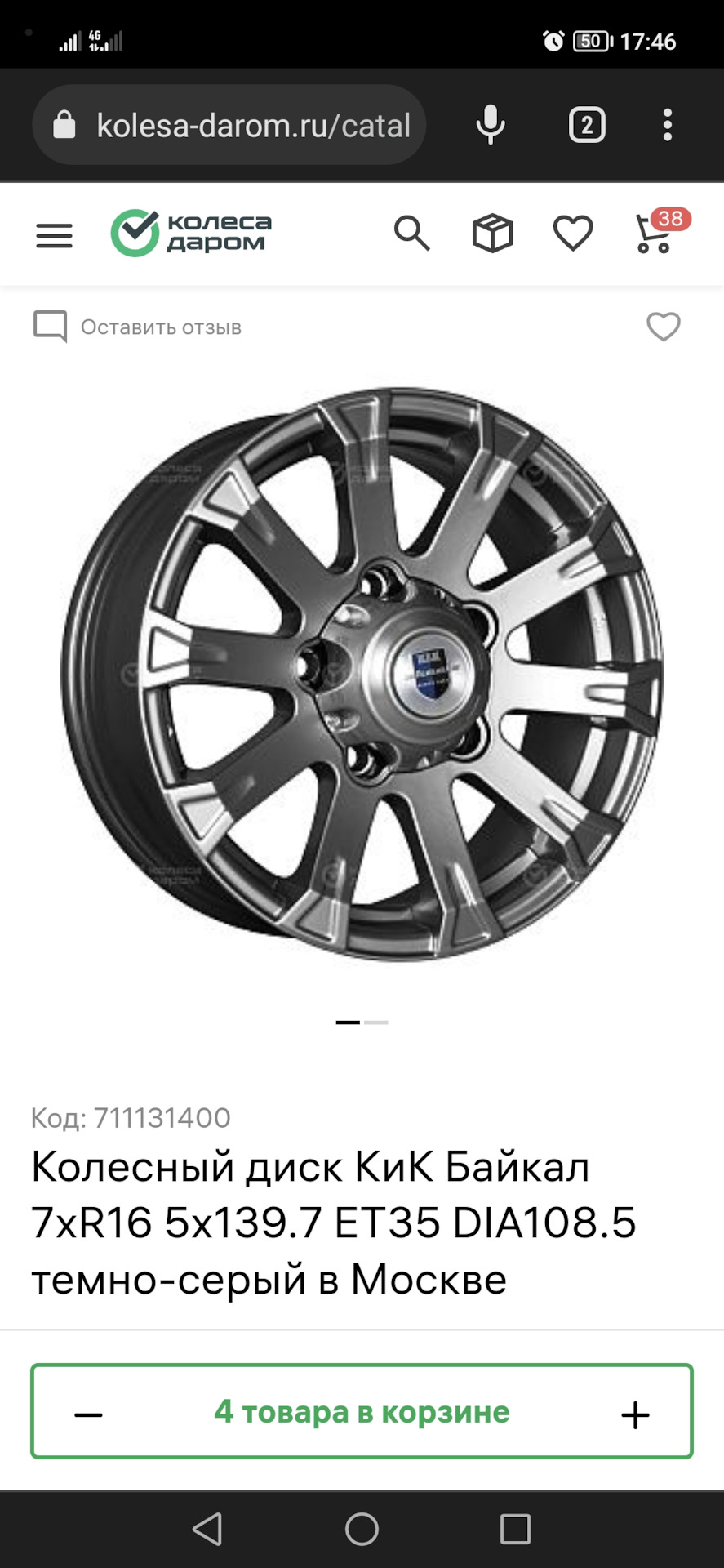

у тебя цвет не дак платинум, как написано на коробке, они внутри черные, а сильвер
да так и есть
тоже посматриваю себе такие на ниву, правда, с цветом не могу определиться.
Sobolyok
да так и есть
а где заказывал?
там на этикетке ссылка, у них и брал, якобы официалы

Куда эт тебя занесло — в танковую колею? Сюда гусеницами приезжать хвастаться! :)
С такими дорогами и смотровой ямы не надо!)))
izhivi
Танк он гусиничный😆, колеи не делает.
ну как — не делает, если вот же она?! :)))
Рядом с нижним полигон танковый, колей нет.
izhivi
как узнал, специально фотографировал со стороны вч, чтоб не палить))

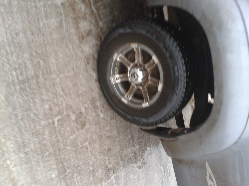

Я свои диски брал 5 лет назад, хоть и Китай R\S.они мне обошлись по 3200р.за шт.Но зато четко было написана нагрузка, по тонне на колесо(на каждом диске).Проверку прошли и по больше.За доставку не платил.Переобувка стоит у нас 1600р.(в среднем по 100гм.на колесе)Гайки брал под диски за 1т.р на все колеса.За доставку не платил не копейки.За пять лет на дисках после зимы пошли рыжики.(заводские стальные диски лежат в коробках от литья как новые).
Прошу тебя, береги колпаки, это расходники, а без колпаков не тот вид.
Да ещё хромированные центральные гайки от заводских колпаков у нас стоят по 150р. за шт.Это одноразовые штуки, к шпилькам приживают на всегда.Отрываются в месте с шпилькой, тебе ещё повезло, найти их можно только за бешеные бабки.ха эту хрень.Удачи.
По тонне это круто. Почему то сейчас везде где находил в описании 750-800 кг в основном. А как это на литье рыжики?
Представляешь, но все литы диски тоже крашенные, абсолютно все.и под краску тоже попадает сырость через мелкие трещины.Алюминий тоже дает окись и краска вспучивается, вот и рыжики.Только на алюминиевой основе.
выглядим это примерно так.

825 это не много
Яб сказал грустно
alexey-solovei
Как и все это 650 или 750?
вот ленивый уже, сам не мог у официалов посмотреть, я их с месяц штудировал, крепче только Байконур на 925
925 уже ок!

байконура нет…я бы их взял…у них самая максимальная нагрузка
в 100 кг разница Байконур с Байкалом
я это читал.поэтому и хотел бы байконур, но на шине есть только тор.и тор больше чем на 15 кг твоих.вот смотри разница krasnodar.don-shina.ru/catalog/wheels/kik/81400/ с этими krasnodar.don-shina.ru/catalog/wheels/kik/262492/ в 500р, а это один и тот же диск…

Красив! Нет слов!
ну все … на выставку . или в сервант за стекло …
за что в сервант? За что такое наказание?))) По ощущениям тапочки намного легче зимних, бегать ему прям захотелось
раньше всяку нову фигню ( хрусталь . сервиз . и прочее ) в сервант ставили . чтоб хвастать .
да помню слоников и рыбки-рюмки, только все что там стояло пылью припадало, а нам если пыль то дорожную подавай)))
Красотень 😉. С обновой тебя!
Благодарствую, как-то совсем вид поменялся, думаю не поставить ли проставки 10 мм?
Нее, не надо и так хорошо.
