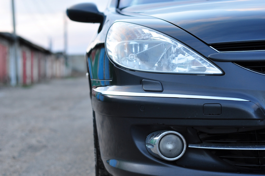

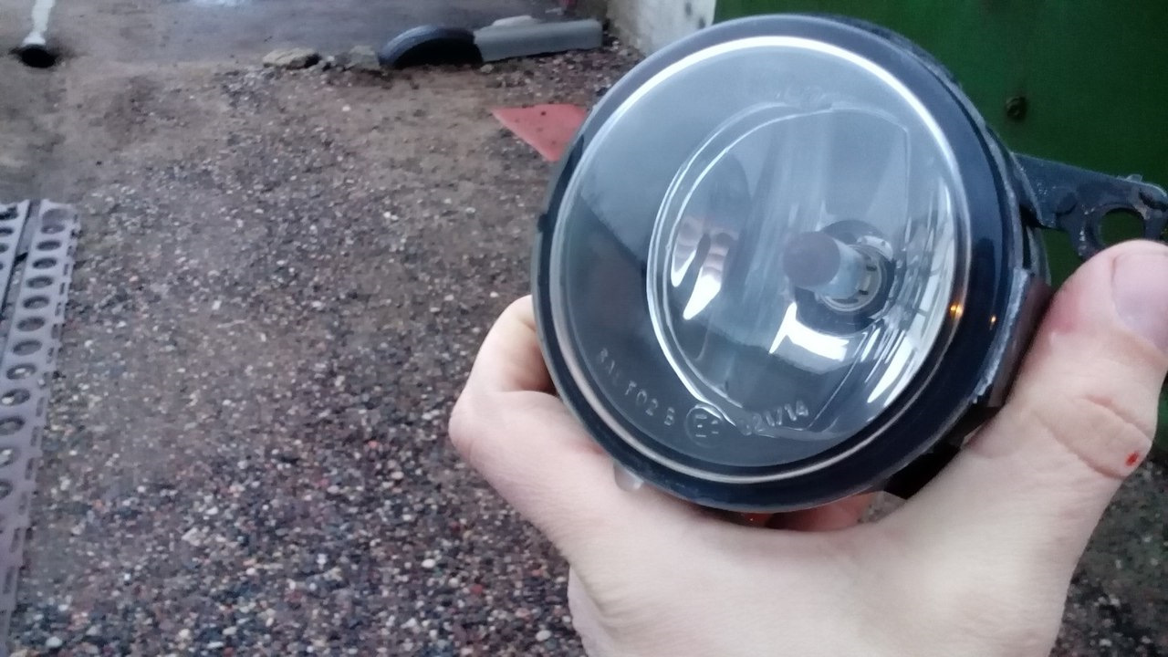

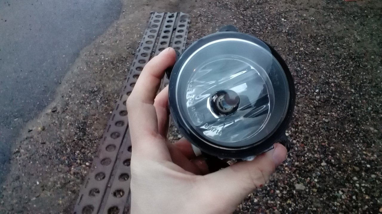

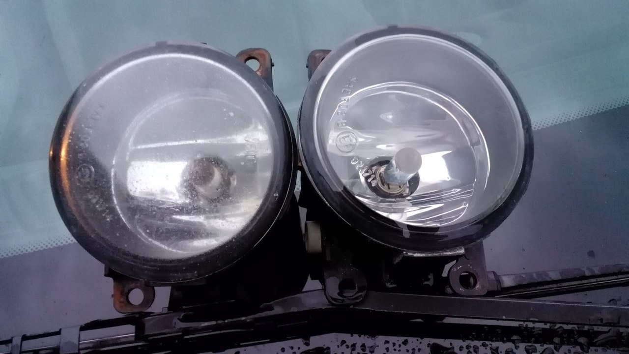

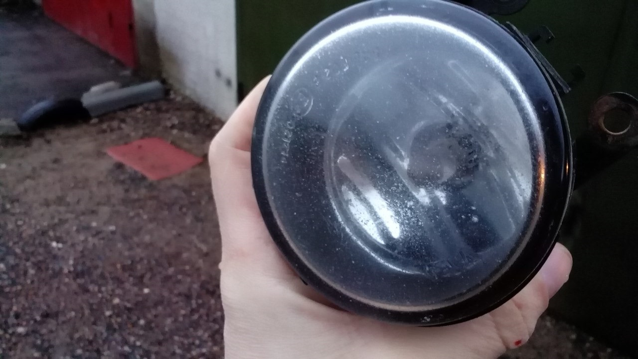

Когда приобрёл машину-птф были в ужасном состоянии, такое чувство, что их заматовали специально.
Вида конечно же это не придавало. Первая попытка привести их в божеский вид была около 2-х лет назад. Сделано было всё как говорится -на отъе…сь. Но при этом стекляшка с расстояния метров 5 была похожо на новую. Так и катался. И вот сегодня, проходя по рынку, попалась мне на глаза насадка на шлифмашинку. И, думаю, дай куплю да полирну туманки, и насадка всегда пригодится.
Купил её, да в добавок пару листов наждачки- 240, 500, 800 и 2000.
Пошёл на гараж и приступил к процессу. Заняло всё около часа. Стекляхи выглядят прям новьём.
Ещё хотелось бы сделать финишную полировку, только вот не знаю возьмёт ли полироль G3 стекло. Или может чем ещё можно, посоветуйте. Слышал паста ГОИ хорошо стекло берёт.

Ты с водой шлифовал? Или на сухую?
Без воды. Малой скоростью и следил чтоб не перегреть стекло. 2000-й уже с водой и вручную

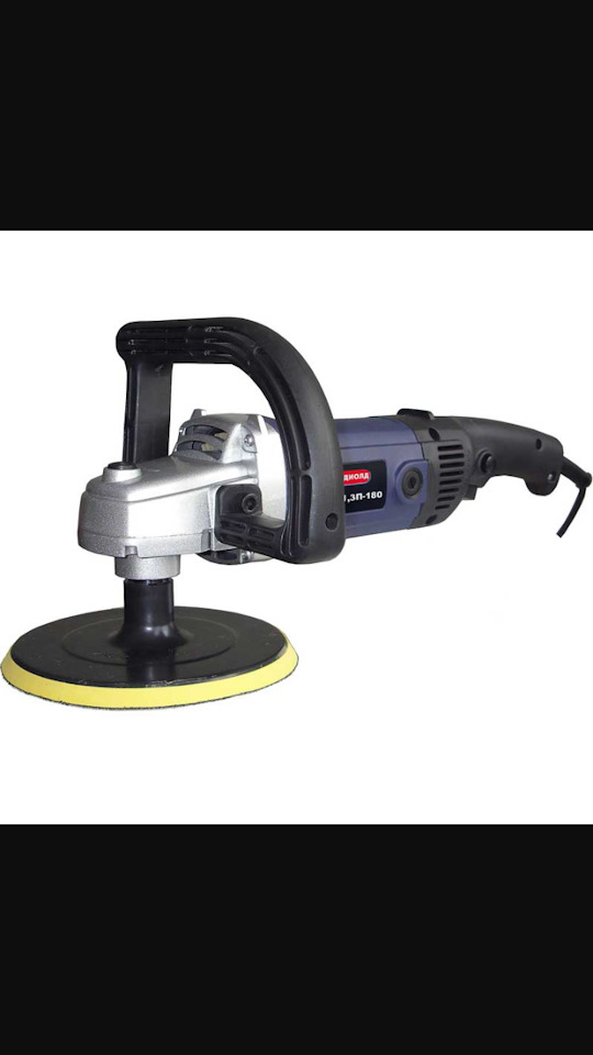

Насадку выложи что за чудо такое? А полиролью не советую, после шкурения покрывают лаком — более долговечно.
Да обычная на шлифмашинку, к ней на липучке наждачка крепится
