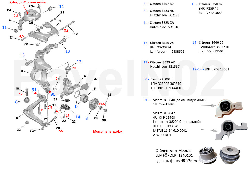

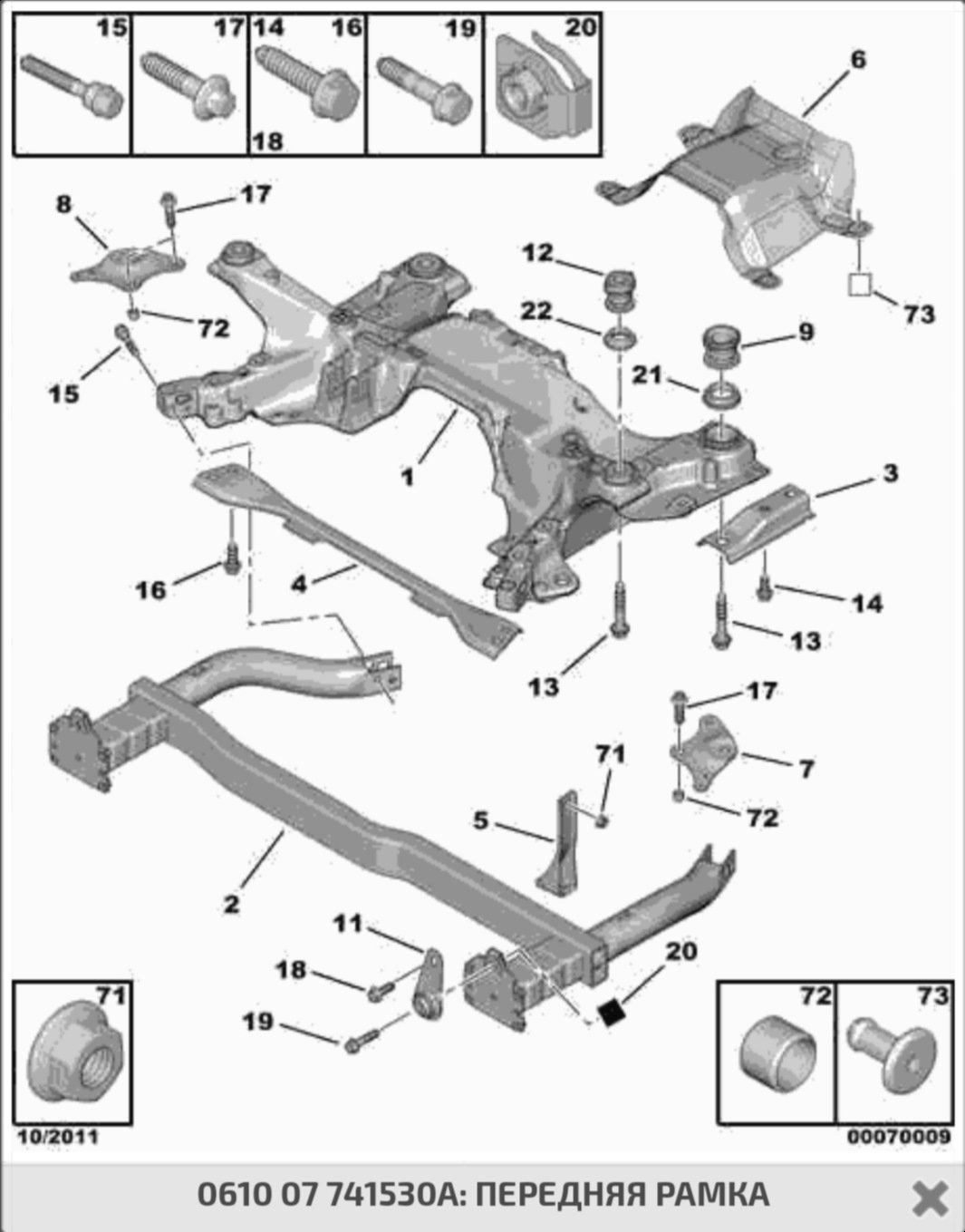

Передняя подвеска

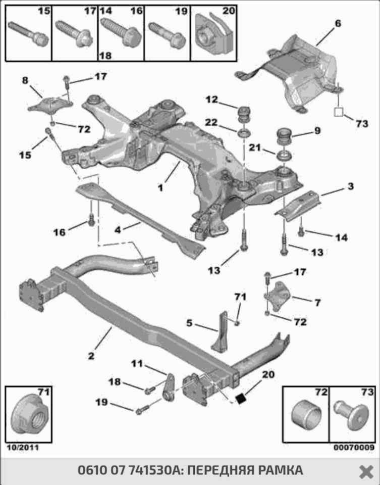

По поводу "улиток" (91) — смотреть только глазами, руками и т.п. тип подрамника, никаких OPR!. OPR ничего вам не даст. Некоторые "товарищи", сидя за монитором, много кричат о неверной информации по подрамникам, но сами не удосужились разуть глаза и посмотреть у себя на машине конструкцию. Если сайлент внутри круглый, а не квадратный, то это сайлент от Пежо 407.

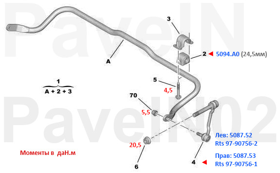

Внимание! Передние стабилизаторы могут быть разные! Я указал номер для 24,5мм.

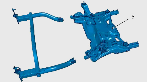

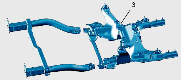

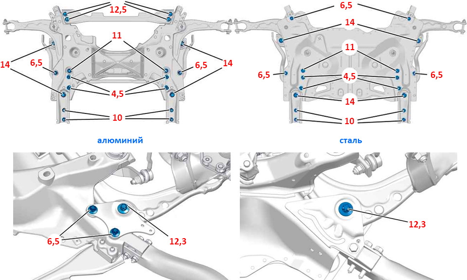

Подрамники алюминий и сталь отличаются по внешнему виду (никаких OPR!):

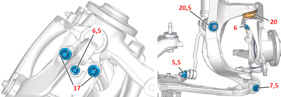

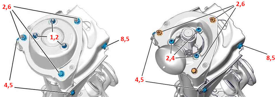

Более детальные картинки затяжек:

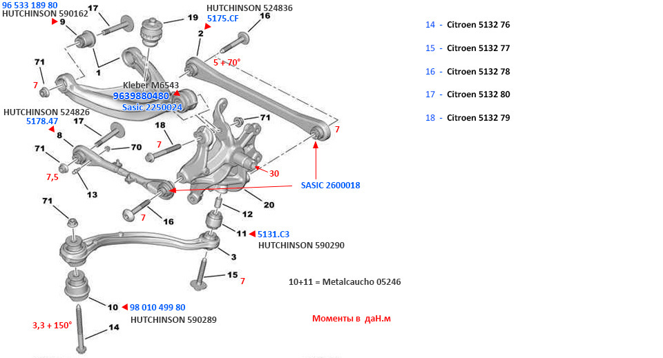

Задняя подвеска
По доработке сайлентов 2250011 в рычагах 2 и 8 смотрите у 2701bb.
Сайлент 5131.С5 заменен на 9639880480.
Втулки стабилизатора 5171.15 взяты с Пежо и надо проверять диаметр, были казусы что не подходили по диаметру. На самом деле, в С5 они приварены к стабилизатору и не съемные, меняется весь стабилизатор в сборе.
А теперь, тем кто дочитал до конца — практически все болты и гайки в подвеске одноразовые. И после откручивания менять ОБЯЗАТЕЛЬНО! Цитирую "Болты или гайки типа "Низкое трение" являются деталями однократного применения и обязательно должны заменяться. Любое повторное использование запрещено (риск поломки). Снятые болты (или гайки) следует выбросить.". Вот такота :)

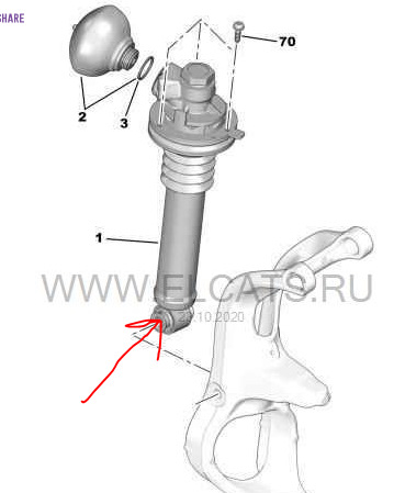

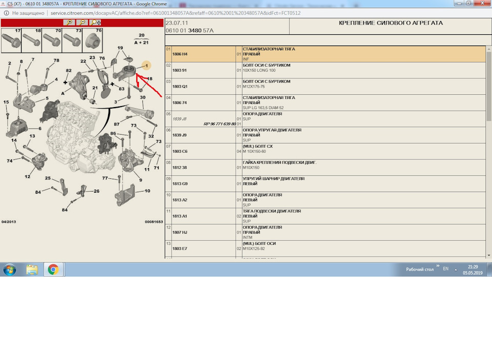

А кто подскажет какой болт идет на передний амортизатор? Не могу найти нигде. Их надо менять, если сайлент меняешь? И подходит ли сайлент митсубиси на гидростойку переднюю? На картинке обычная вроде изображена…
Вот второе фото, которое выдает гугл по этому же номеру. К сожалению драйв не дает более одного фото прикладывать к сообщению.

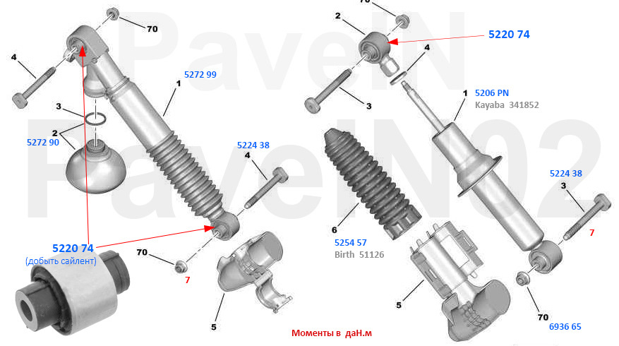

Добрый день.

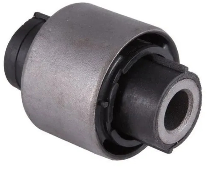

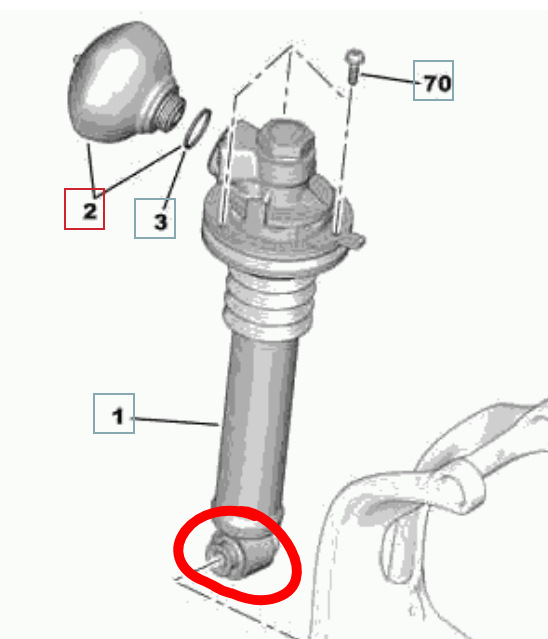

На ситроен С5 приговрили на обеих задних стойках нижние сайлент блоки. Если смотреть картинки, то номер 5220 74.

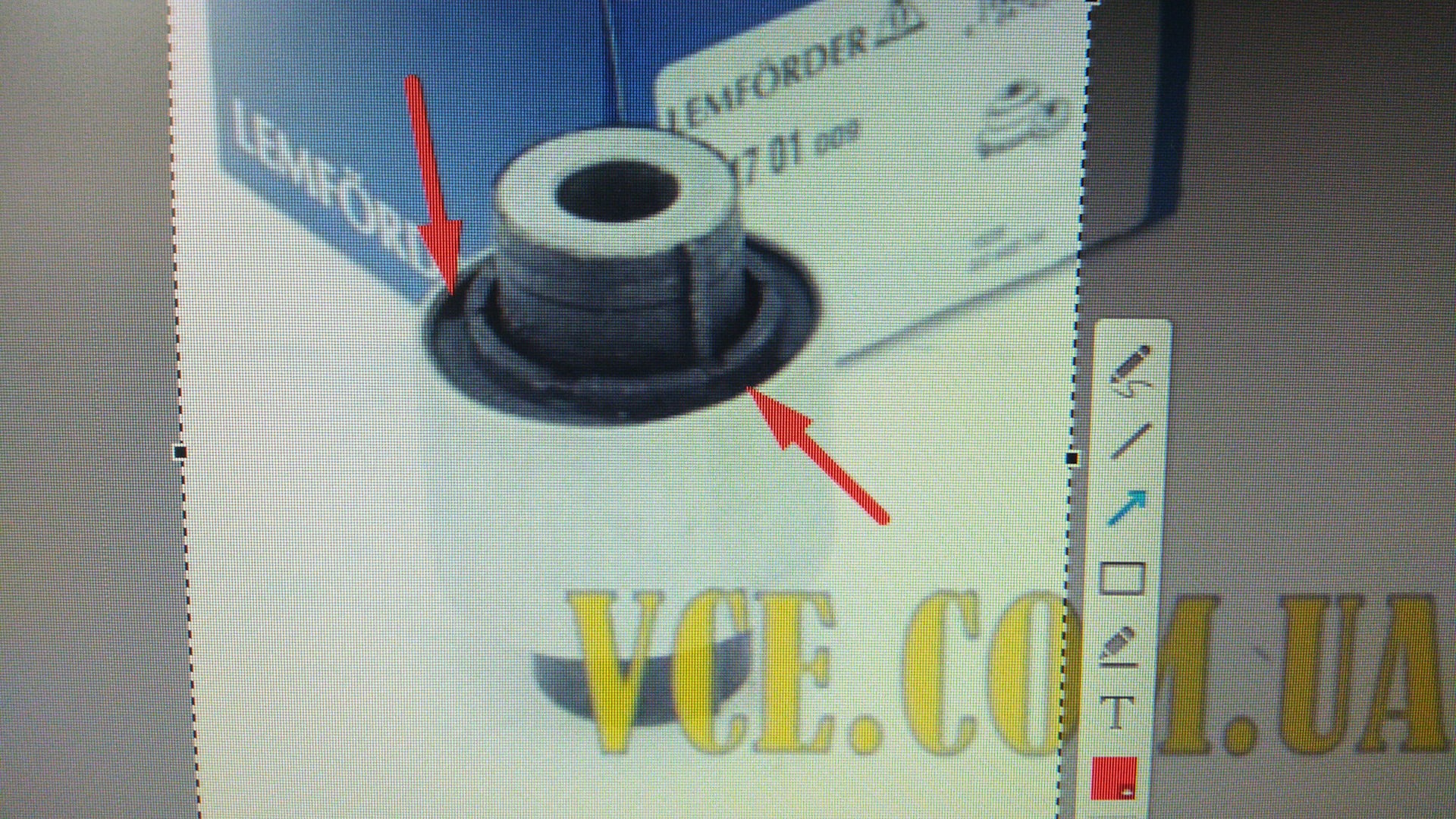

Гугл выдает на эти сайленты разные картинки — с втулкой и без. На фото сайлент с втулкой. Как заказать именно сайлент без втулки?
И второй вопрос: я правильно понимаю, что при замене данного сайлент-блока желетально заменить болт 522438?
Прошу ответить, т.к. оригиналыный салент стоит 2000 р. и болт стоит 2000 р, а не оригинал — сплошной китай.
Так бери оригинал
Так я не против взять оригинал. Цену на оригинал указал только потому, что цена ошибки дорогая, и нужно ли менять все таки болт 522438 который стоит тоже дорого.
А вопрос был в том, что по одному и тому же номеру 5220 74 гугл выдает два разных сайлента: один с втулкой (на картинке синим обвел), другой без (фото прикреплено во втором сообщении ниже/выше).
Как понять какой именно надо, и как заказать именно тот, который нужен.

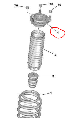

Подскажите, пожалуйста, в С5 х7 на пружинах, может начать стучать опора амортизатора?
Есть ли там подшипник?
Там нет подшипника, другой принцип подвески. А скрипеть она может, когда песок попадает.

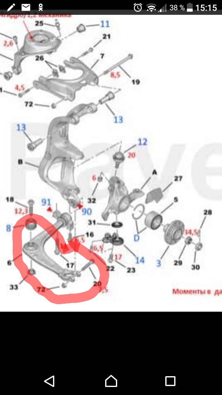

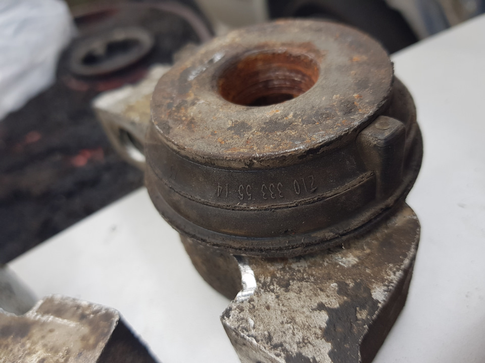

Разбились салентблоки под номером 90. Менялись 40000 км назад. Ставились сасикс ( тогда в этой схеме заменители были только они). Сейчас появились лемфодер и Феби. Какие лучше заказать? И ещё в сервисе сказали что если в эти рычаги уже прессовали один раз, второй раз может не получится, место будет разбито т.к. алюминий… это так?
Лимфердер упаковщик, что там будет неизвестно Феби тоже не по сайлентам. В идеале искать Хатчинсон.
Неправда, все туда прессуется.
Заказал сасикс опять…
Купил сегодня они разные. 5132с5 он как 2250011 отличается от 2250024
Так что все таки лучше брать в 19 салент — 9639880480, 5131с5 или 2650024?
Лучше первый, второй или трейтий. Это один и тот же сайлент.
Все три без доработки?
Какая доработка?
В развальных рычага идут одинаковые саленты 2600018?
да

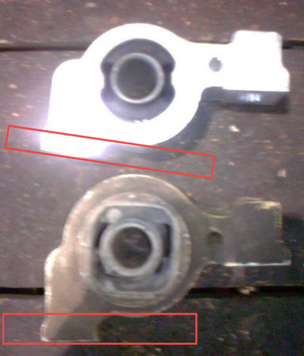

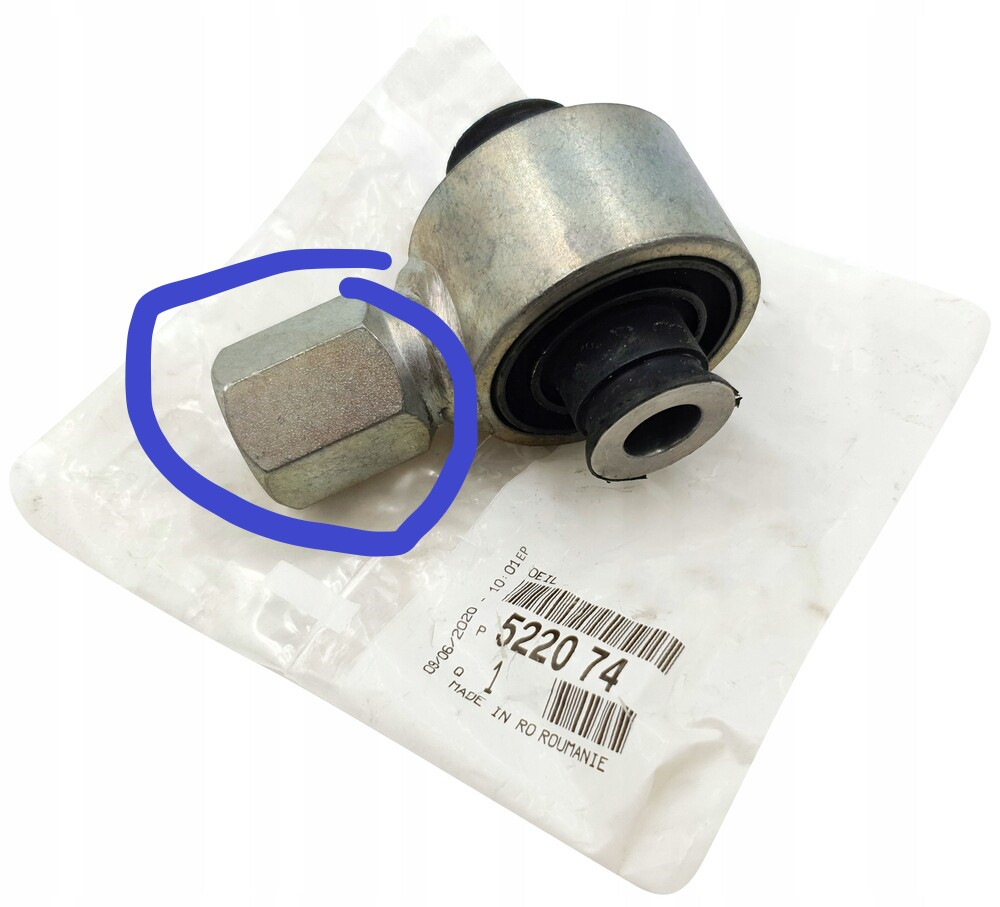

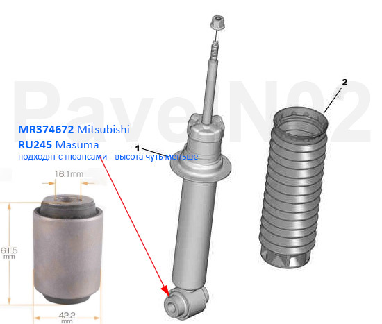

Задался тут вопросом найти сайлентблок в задние стойки, если верить информации, что в 5220.74 от механической подвески нужный нам сайлентблок стоит, то по размерам нам подходит отдельно сайлент от vag 1K0 505 171 C, или же его заменитель Lemforder 29917 01, цена отличается значительно и выдумывать, как выковырять сб из обоймы не надо.
Вот тут человек ставил себе эти сайлентблоки на пежо: peugeot-club.by/blogs/ent…t-vsego-chego-trebuetsya/
Где-то в середине страницы он пишет: "Больше всего интересовал вопрос можно ли заменить верхний Сайлент заднего амортизатора тот который под номером 5220.74 потому что по всем каталогам неоригинала нет, а платить за оригинальный 1100 руб шт меня душила жаба. И путем недельных поисков и курения форумов такой Сайлент был наден. Это Lemforder 2991701 цена его 350 руб за шт. Встает как родной. На фото видно."
Единственный нюанс, это сайлентблок рычага и форма резины немного другая, но можно поставить отливкам в вертикаль, чтобы дольше ходил и держал удар по оси работы стойки.
Вы ещё не пробовали себе 2991701 ставить, как он именно в гидростойку становится?
Пока не пробовал, да у меня и нет с ними проблем, это были поиски для чата в телеграм.
Но если пишут, что пежошные 5220.74 встают, то и эти должны вставать, т.к. размер самого сайленблока идентичен.
Понятно, спасибо

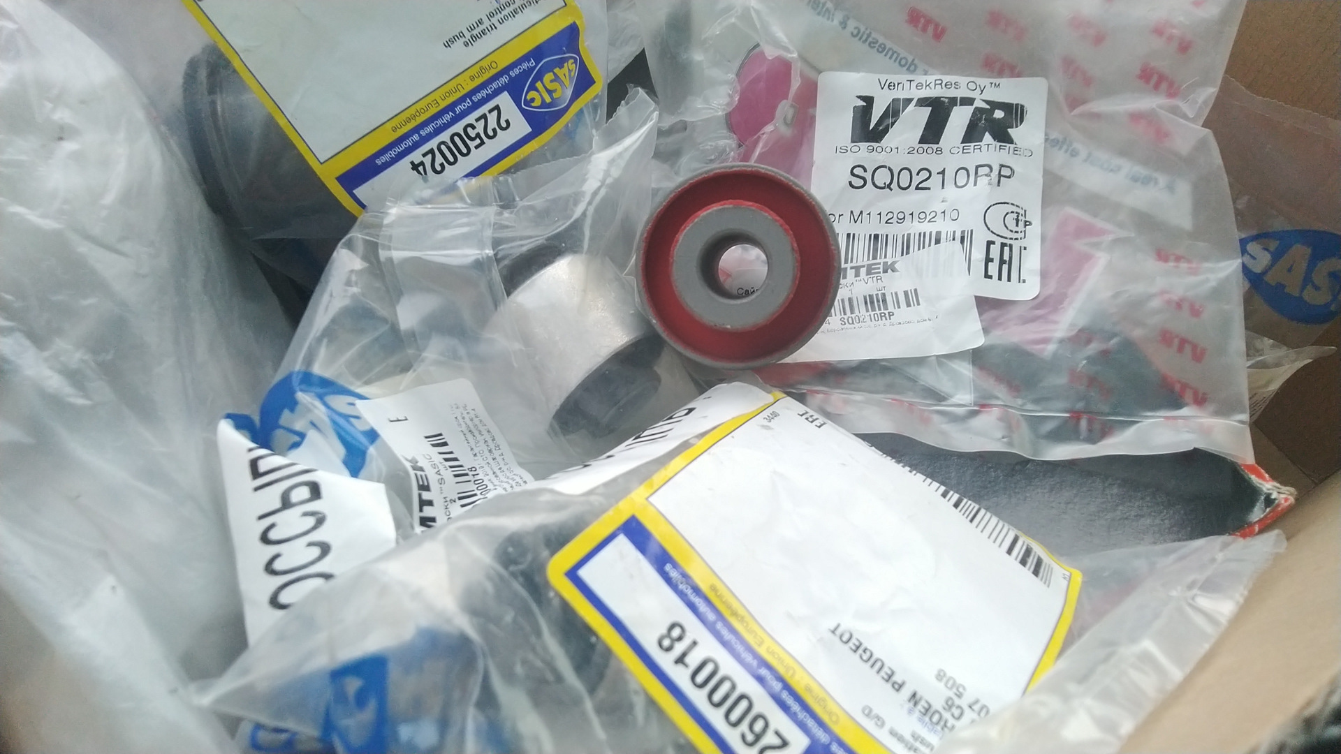

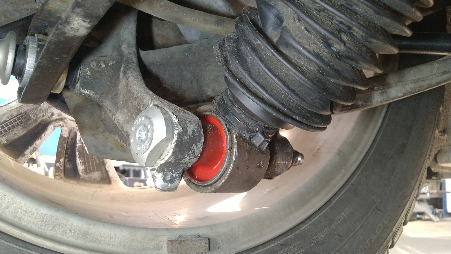

я не видел реально лимовский, ставил его кросс по FEBEST VWAB-014. Внутрення заливка имеет прорези, изза это сайлент слабый. Мне поставили, но когда я посмотрел на развале, что получилось — АЛАРМ! Не ставить! (фото постараюсь вечером залезть под машину сфоткать).
На неделе будут менять по заду много сайлентов — вместо FEBEST'а этого заказал SQ0210RP — полиуретановый полной заливки… Попробую его.
В итоге какие-то проблемы, кроме визуальных были?
febest лучше вообще не ставить.
в статике — оно может и не страшно, но в движении уверен колесо гулят по дороге за счет зазоров в самом сайлентблоке… в идеале поставить из оригинальной головки, выпресовать оттуда и поставить сюда. Я уже не помню, на какие зч меня выкидывал поиск, но вроде что то пежошное есть, не дорогое под перепрессовку. Полеуретан полной заливки лучше, но не "блестяще!" Есть небольшое проминание его… это фото летом после установки. Как там сейчас — не знаю) холодно и мокро смотреть))
Так его неверно поставили, отливки должны параллельно ходу стойки находиться, в том положении, что на фото было, его на разрыв постоянно будет тянуть. По ездовым качествам разницы не было, как я понимаю?
Интересно, сколько полиуретан проходит.
сайлент с прорезями как не ставь он будет гулять в сторону прорезей… А полиуретан да, интересно… Весной скажу, как он там) но спустя 10тыс пробега он был таким же, т.к. проверил его при замене резины на зиму.
Так если его поставить параллельно ходу стойки, то и гулять он не будет, т.к. нет силы, которая его тянет перпендикулярно направлению хода стойки. Ну даже если и есть минимальные силы, то уж точно гулять будет в разы меньше, чем если поставить его как вам поставили.
Он же изначально предназначен для рычага, и никто не жалуется, что у них развал критически уходит в поворотах и машина рулит неправильно, иначе таких сб не делали бы. Он, конечно, сделан для чуть другой нагрузки, но представьте какие силы на рычаг действуют при поворотах и торможении\ускорении, куда большие, чем ход стойки на задней оси ситроена.
это то всё да, и то, что в родном исполнении он стоит в рычаге и работает только при разгоне и торможении в основном, а при монтаже в стойке на него действует половина задней развесовки машины, а при движении — увод колеса изза схождения и движения по неровностям постоянно им "играют"… Но вывод то всеравно один: нечего его ставить в этот узел (стойку). Это я думаю вы то точно понимаете. Минимум в это место — это полиуретан, максимум (идеально) — сайлент от пежо. Да, дороже, но зато один раз и на оч. долго.

По передней подвеске, #90, сайлент цапфы нижний — сасик в 2 раза дешевле лемфа, есть смысл брать лемф или феби? И нужен ли болт и гайка новые к нему? Ещё интересно, как узнать диаметр стабилизатора поперечной устойчивости переднего. По ВИНу предлагаются сразу 4 варианта диаметров. Измерять штангенциркулем?
+100500 за инфу!
Здравствуйте, подскажите, поз.12, шаровая верхняя, по подбору выходит 2 вида 3640 74 и 16 072 986 80 интересно чем они отличаются? ценник существенно отличается
не в курсе

подскажите а sasic 2600018 в задних развальных рычагах тоже надо дорабатывать?
Нет. Это оригинал.

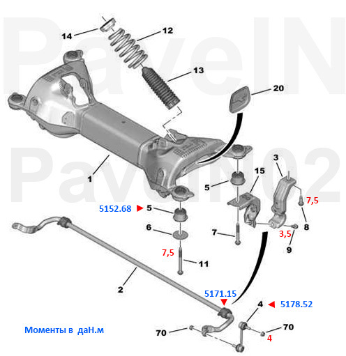

Моменты затяжек в ДаН.м ? Как в кг перевести?

Простите необразованного, а какой у меня подрамник, алюминий или сталь?
Так все с картинками в статье. Все что нужно — сравнить картинки с тем что на машине, а не с другой картинкой. По этой ляминь.
Спасибо)

Ура появились сайленты на задние рычаги, кто нибудь ставил эти сасики 2600018?
Конечно ставили люди. Курите Драйв.
Нашёл аналоги Сасиков 2600018 от METALCAUCHO артикул 05247

Спасибо, очень нужная статья, в закладки. Павел подскажите номера болтов в улитку на передние рычаги есть у вас (на первом фото номера 16 и 17) ? Они тоже я так понял одноразовые?
На улитке ни у кого не ломались еще. Я 2 раза менял улитку и ставил старые болты
Спасибо, отлегло))

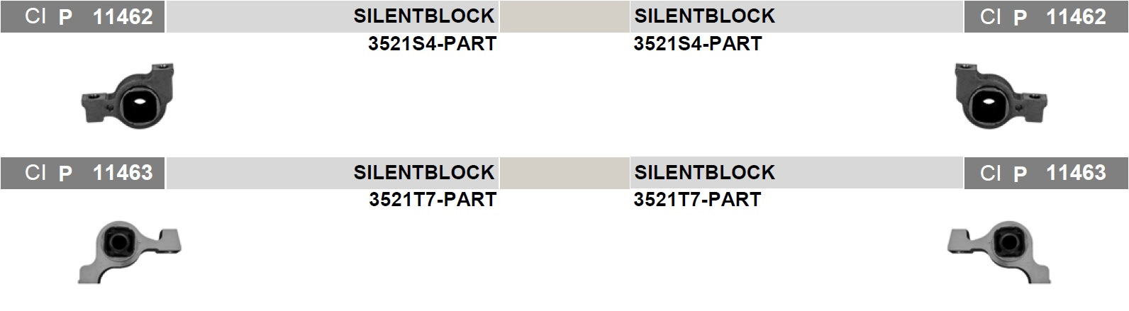

Может пригодиться — заказал CIP11463 (с толстой ножкой), так как он идет на алюминиевый подрамник, что соответствует моему OPR. Да и на картинке для стального указан CIP11462, в общем пришел для стального подрамника (( Может пересорт, может у тебя напутано чего ((
Не понял что ты написал.
"на картинке для стального указан CIP11462, пришел для стального подрамника". Так что напутано?
Я то заказывал CIP11463, а пришел такой, какой на картинке должен быть CIP11462.
По логике если CIP11462 — для стального подрамника, тогда CIP11463 — для алюминиевого.
Вот я и говорю либо турки эти перепутали, либо я х.з. тогда…
Хез. Я с турецкого каталога брал. Может и напутано.

Здравствуйте, очень интересуют указанные моменты затяжек в даН.м, ( деканьютон-метр даН·м), это 10хН.м? Чего то много получается. Ошибка наверное, просто в Н.м должно быть!
При замене подшипника ступицы, какой крепеж надо менять? Какие подшипники лучше ходят?
Все верно указано
т.е. 6 даН.м это 60 Н.м, а 34,5 это 345 Н.м? Не круто ли, если такими моментами тянуть ступичный, он наверное крутиться не будет.
Не подскажете, в оригинале ступичный SNR идет? есть смысл его ставить, оригинал не намного больше стоит?
Все верно. Ступичный тянется огромным моментом. SNR

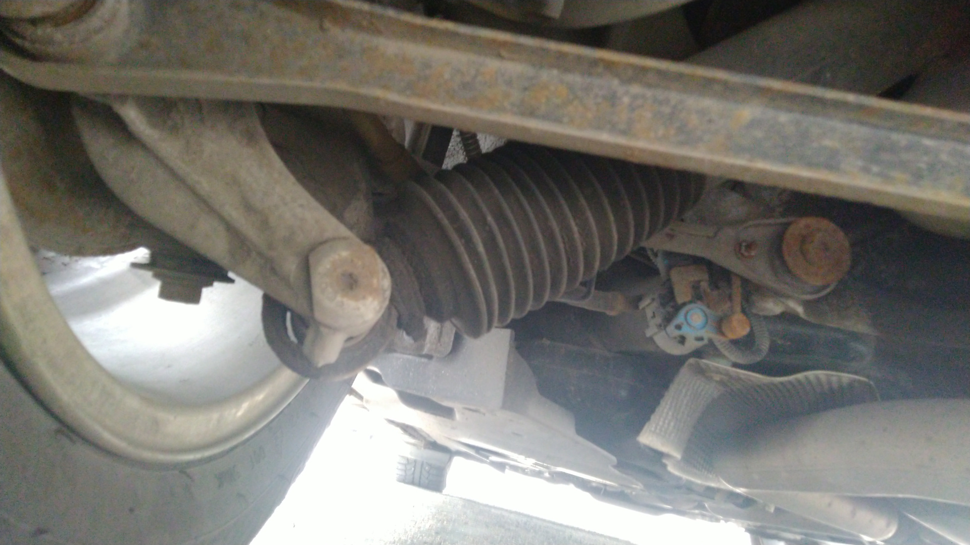

Есть инструкция по снятию "переднего несущего элемента"(снимается все в сборе, кроме нижнего рычага).Там указывается затяжка болта нижнего сайлентблока вертикального рычага проводится (20) при высоте кузова 58+/-5 мм.

когда начали менять сайленты, обнаружил, что номер 91 у меня выглядит вот так. кто-нибудь ещё такое встречал? по номеру бьется как сайлент для подвески мерса. получается кто-то додумался запресовать его в улитку? получилось достойно и мощно тогда.
Самодеятельность.

"…Сайлент 5131.С5 заменен на 9639880480. …" . Насколько я понимаю в Ситроен С5Х7 оригинальный номер этих сайлентов 5131.E0. 5131.С5 это номер Пежо 407. Очень похоже, что это одно и тоже и делает (делал) их на конвейер КЛЕБЕР под своим номером 9639880480.
"…Втулки стабилизатора 5171.15 взяты с Пежо и надо проверять диаметр, были казусы что не подходили по диаметру. На самом деле, в С5 они приварены к стабилизатору и не съемные, меняется весь стабилизатор в сборе. …" В С5Х7 разные диаметры задних стабов. Насколько мне известно однозначная замена еще не найдена. А что, по установке 5171.15 на С5Х7 есть какая то практика?
Нет пока наработки по заднему стабу. Один человек купил и они у него были больше диаметром чем стаб. Поэтому надо изучать вопрос.
407 что 2.2 что 3.0 втулки приварены
Приварены у всех 407-х после 22.10.2006 года выпуска.

Павел, а что вы скажете по поводу "улиток" (91) для алюминиевого подрамника, а конкретно про параметр на картинке?
И второй вопрос: круглые или квадратные?
Верхние не от С5, они от Пежо 407.
