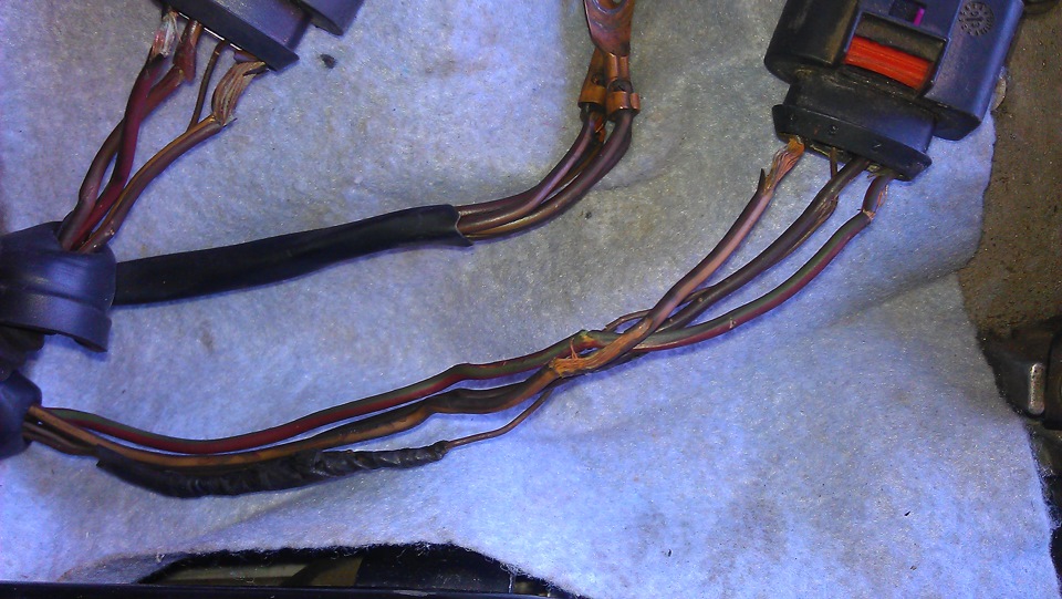

Всем привет!Выходной день с утра как обычно приехал в гараж, проверить техническое состояние авто.В принципе все нормально но потянуло меня посмотреть состояние разъемов катушек, так как никогда туда не смотрел.Стянув защитную резиновую гофру я застыл примерно на 5 минут рассматривая ужасное состояние проводов, которые жили там своей жизнью и по ходу общались между собой.Естественно все было устранено, обрезано, зачищено, пропаяны провода прямо к самим клемникам.При разборке разъемов проявлял особую осторожность, в результате чего, все разобрано и собрано по феншую!Правда проводка стала короче на 7 сантиметров, но не страшно запас есть.Все равно буду заказывать новые разьемы с проводкой и менять.По времени ушел целый выходной день.В конце тест, которым я был очень доволен, это плавность набора скорости, пропали толчки от 3000-4500 оборотов, снизилась вибрация руля на холостых.
И так фото:
