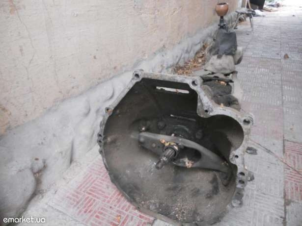

-Ну вот…весна.Опять больная голова рукам покоя не дает…Решил попробовать воткнуть на Нивский мотор АКПП.на Жигули малая партия ставилась.на экспорт…Нашел в инете.купил.отдал в переборку сразу(25.000 встала) и начал мучить и машину и себя…Сегодня без кардана завел.Залез в яму.рукой включил рычаг.и закрутилось.завертелось…Надеюсь поедет в ближайшем будущем.) приедем на АвтоВаз и спалим на хрен позорище нашего автопрома…вместе с инженерами.Если их такими можно назвать…07.04.2017.Сегодня привез кардан с балансировки.Поставил.Но т.к. накосячил с тросом переключения.Придется делать тягу.А так я залез в яму.а .напарник в салон.-завел.Нажал на тормоз.я рукой (с ямы)включил рычажок переключения.и машина тронулась.Чуть в перед.чуть -назад.-.нейтралка.-.паркинг…все вроде включается.Места правда мало.по полметра вперед-назад…Ну теперь если мозгов хватит сделать тягу.(там свои хитрости в длине и регулировках) то дай то Бог…поедим…Если у кого есть опыт в изготовлении и регулировки тяг.то с удовольствием приму помощь.в начале апреля на АКПП перегнал ее в другой гараж.Доводить до ума нет времени.стройкой занят.как потеплело.Позже как освобожусь доделывать буду.Как поведет себя машина на ходу.отпишусь позже.)

Коробка GM TH180, она же 3L30. С запчастями проблем нет, потому что ее сестра 3Т30 — 3Т40 шли на американские GM до 2004 года.
Но есть нюанс — форма колокола. Оговаривайте, что вам нужен колокол под заднеприводный Фиат, Альфа ромео или Лянча, а также под опель с бензиновый мотором 4 цилиндра. Последний вариант все же будет разниться но все же встанет.
Не забудьте попросить с нею же маховик и селектор. С мотором коробка дружит через вакуумный шланг и тросс кикдауна. Кикдаун должен иметь свободный ход 1мм (натягиваете тросс так, чтоб он не имел свободного хода вообще при положении дросселя хх и удлинняете на 1 мм).
Есть версии кпп требующие регулировку фрикционов тормозов, для этого вам нужно приобрести динамометрическую отверточку с усилием от 1.4 нм до 15-18 нм.

Встанет коробка без переделок.если это 3L30 она без мозгов и трехступка.далее 4L30 четырехступка.но уже с мозгами.насчет нее не знаю.Свою пока поставил.но еще не выезжал.кардан пределывать придется.Токарь держит мое дальнейшее продвижение.
4L30 редкость, гораздо распространеннее 4L60
с мозгами это 4L60E — нет буквы E нет мозгов
4L60 очень надежная и дешевая коробка, но под нее нет колокола под такой мотор, ее колокол больше по размерам, и само body коробки большое, придется резать тоннель
если же работы с колоколом или переходником не смущают, можно рекомендовать более компактные и доступные BW35 и 3НР18

А не подскажите, на какие именно авто ставилась АКПП 3L30? В моём случае проще купить машину в сборе с этой коробкой, чем искать её отдельно
Fiat 124, 125, турецкая, испанская, латиноамериканская и индийская инкарнации фиат 124-125.
На более ранние и более поздние заднеприводные фиат, не имею сейчас под рукой быстрого интернета, но уверен что перечень заднеприводных моделей есть просто в википедии.
На все микроавтобусы концерна фиат.
На опель рекорд, сенатор-1, заднеприводные опели до них.
На небольшие американские авто концерна GM с задним приводом, включая микроавтобусы.
В рф самый доступный будет опель рекорд, для восьмиклапанных четырехцилиндровых моторов втч и дизеля колокол один и тот же, и он полностью соответствует ваз.
Учитывая ситуацию ищите опель рекорд на автомате. Мастеркит или оверол на коробку наверняка доступен там, где ремонтируют американцев.

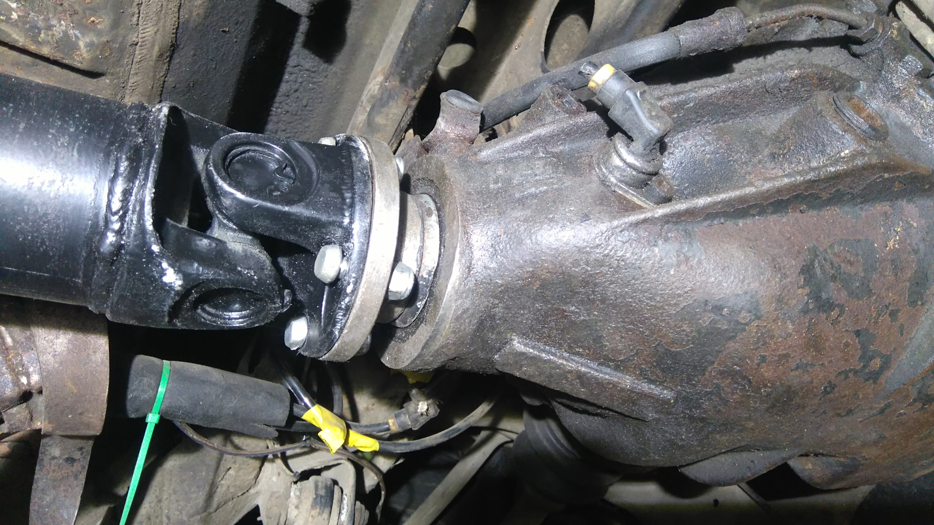

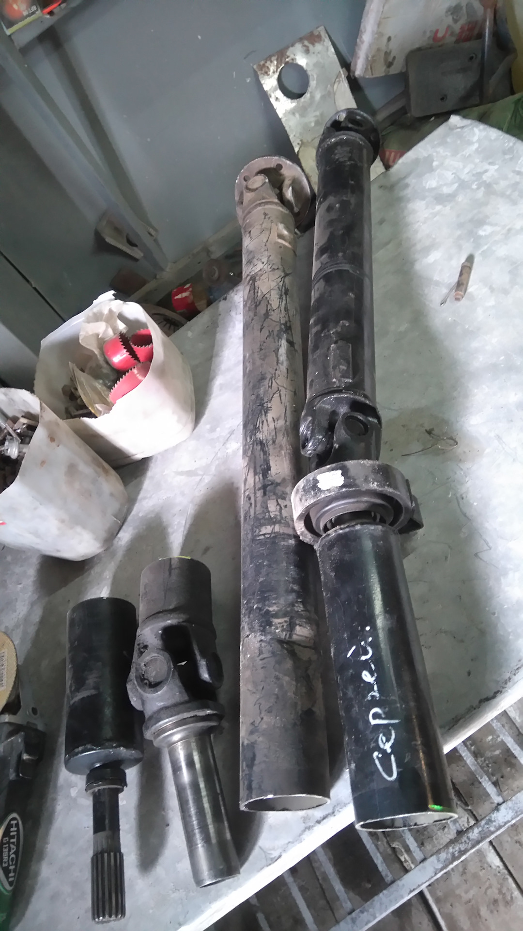

Ну еще кардан не стоит…) а там как потеплеет…не раньше майских наверное.когда хотя бы +20 будет.)
