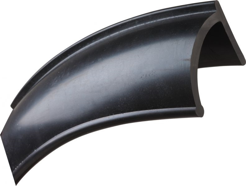

Была надежда привезти вот это – расширители крыльев. Но после телефонных переговоров даже желание их смотреть ушло.
– Да, полный комплект – 6 деталей. Да, 9500 рублей.
– В наличие?
– Нет, делаем под заказ, 3-5 дней. Предоплата 100%
– А почему не держите, машина-то распространённая?
– Да матрица кривая, их сильно дорабатывать надо, пилить аццки, а для установки – сверлить кузов и «колхозить» крепления какие-то…
– И что – ЭТО берут?
– Ну, местные не берут, а залётные всякие, бывает, и покупают…
– Эти типа лохи что ли?
– Ну, типа да…
Приморский автобизьнес со всей своей красе, но тут хоть честно говорят – да, торгуем говном.
Буду ставить Л-образные расширители на 100 мм – хорошо и недорого. Иных вариантов не вижу.

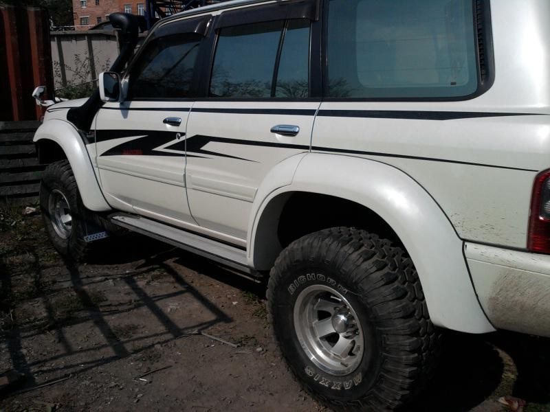

А получилось вот так. Как видно, 33-е колёсики в этой конфигурации смотрятся более чем неуместно. Ничего, собираюсь вскоре переобуться
Отчёт закончил

Встают эти расширители хорошо если руки растут из правильного места. Сверлить ни чего не надо, передние встают в штатные места, под задние надо доработать.

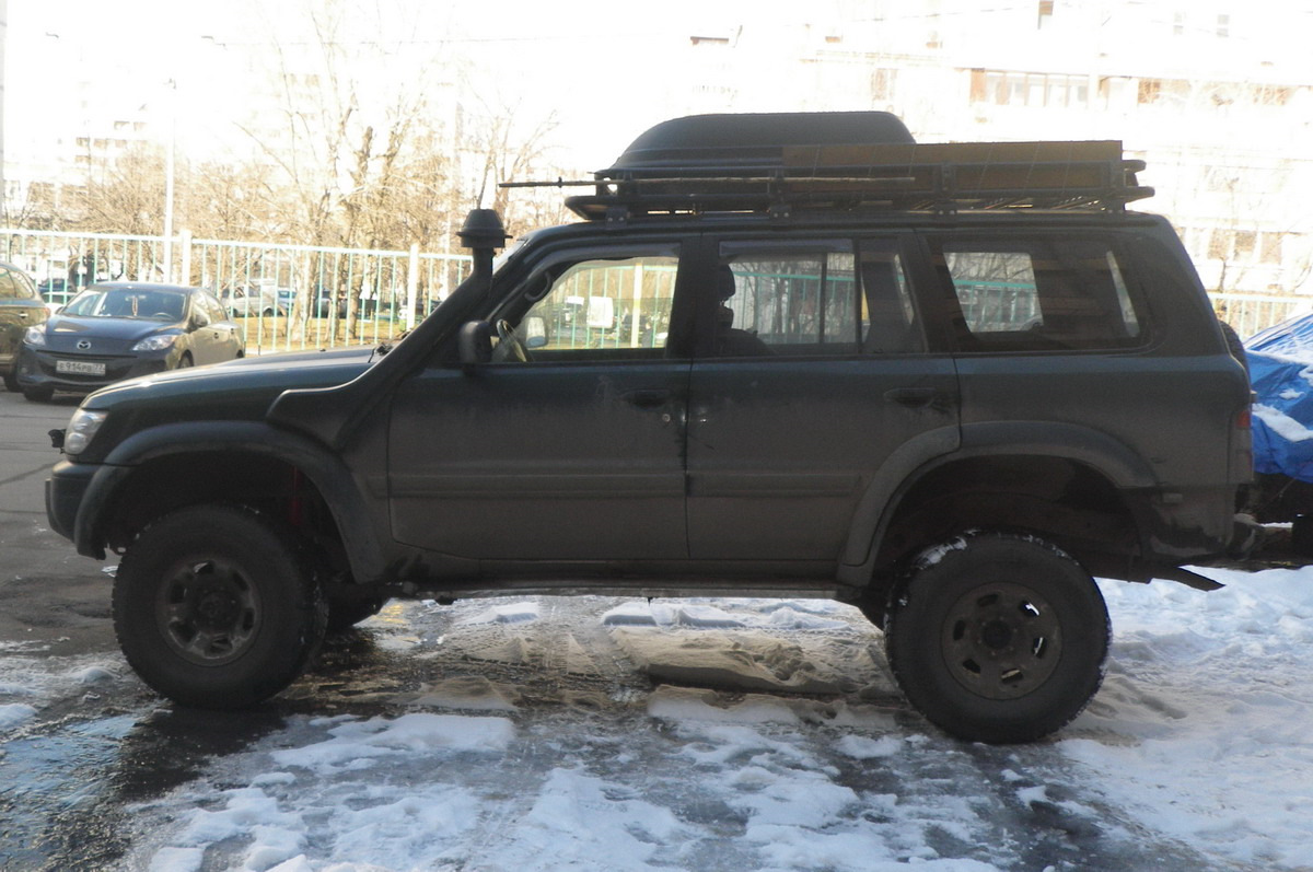

Да, а мост задний вперёд оч хорошо уехал… Прям невооружённым глазом видно
Да, сам это сразу увидел. Но пока так…
Оу! И это 33"? Да.Туда 37 просятся.Чуть задние рычаги удлинить мальца, и будет ГУТ!
Да, это — 33". Будет 36", бОльшего пока не купил
А по поводу рычагов пока не знаю как это сделать. Готовые удлинённые в природе бывают? Или самому колхозить надобно?
Да.Бывают.Сходи на Still Staff.Видел там регулируемые.Ими у вас в Мск маг 4х4sport вроде торговал.Да я на такие рычаги и в других местах часто наталкивался, но т.к. мне не нужно, то мимо ушей пропускал.Найдёшь ;)
Ага, спасибо, посмотрю. SteelStaff — там с поставками какая-то шняга пошла, есть вообще вариант, что их больше не будет. Но поищу
