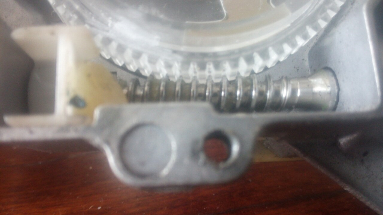

Расскажите, как правильно шестерню установить? Не могу сраститить никак. Моторчик тыкает туда-сюда. Выключается только с зажиганием. Или может в чем-то другом причина?
Ну я не знаю даже чем помочь. Как минимум снять дворник. Разобрать и подключить фишку и смотреть в каком он положении должен выключиться. Что то с контактами
Я сегодня попробовал свой снять, корпус просто сначала разобрал шестерня срезана, шток поводка закис во втулке, форсунка аналогично, единственное, гайку хорошо отвернул гайковертом, держа пасатижами втулку изнутри.
Дальше разломал форсунку и вынул остатки из стекла! Вобщем пипец ему, втулка намертво закисла на штоке. Надо искать контракт.

Пластину надо правильно кажется поставить.
Это понятно, что правильно надо поставить. Вопрос в том — правильно — это как?)
Я её делал 8 лет назад. Хоть фото пришлите. Как у вас выглядит
Специально не фотал, когда колупался, но выглядит точно так же, как и у вас.
Если нужно могу помочь с шестерней у меня есть готовая, мне на принтере напечатали

Извените, как то пропустил сообщение. Заказывал в Омске. сейчас как раз контакты ищу это чела.
Я в соляре отмасивал, чтобы шток выташить. Потом почистил и смазал
Я моторчик целый, но тоже с шестерней съеденной приобрел (кажется выменял на что-то)
А как решил проблему сломанного стопора? Как стопорил?
