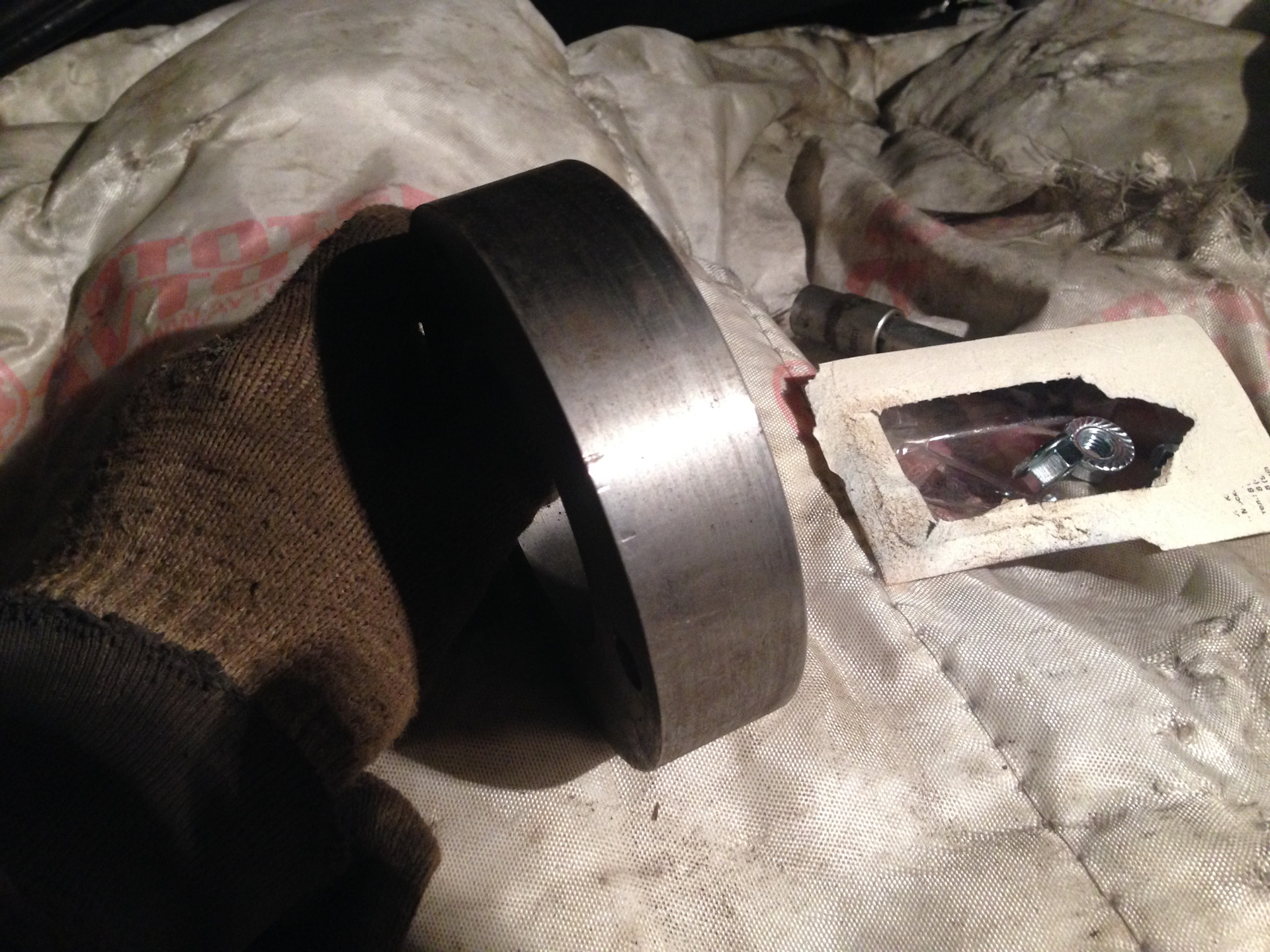

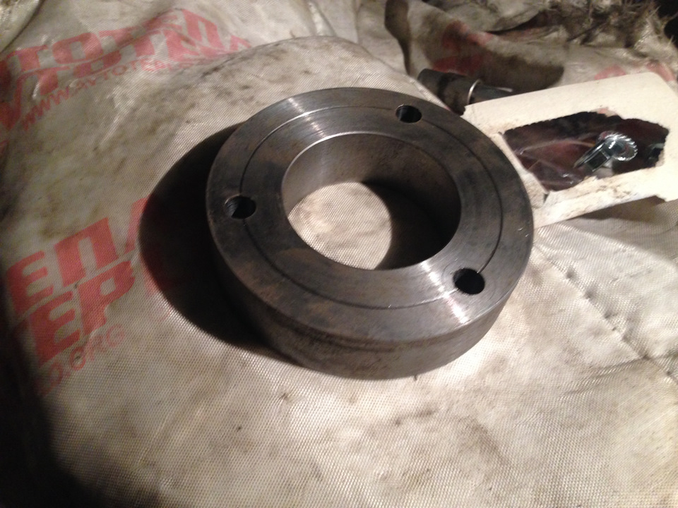

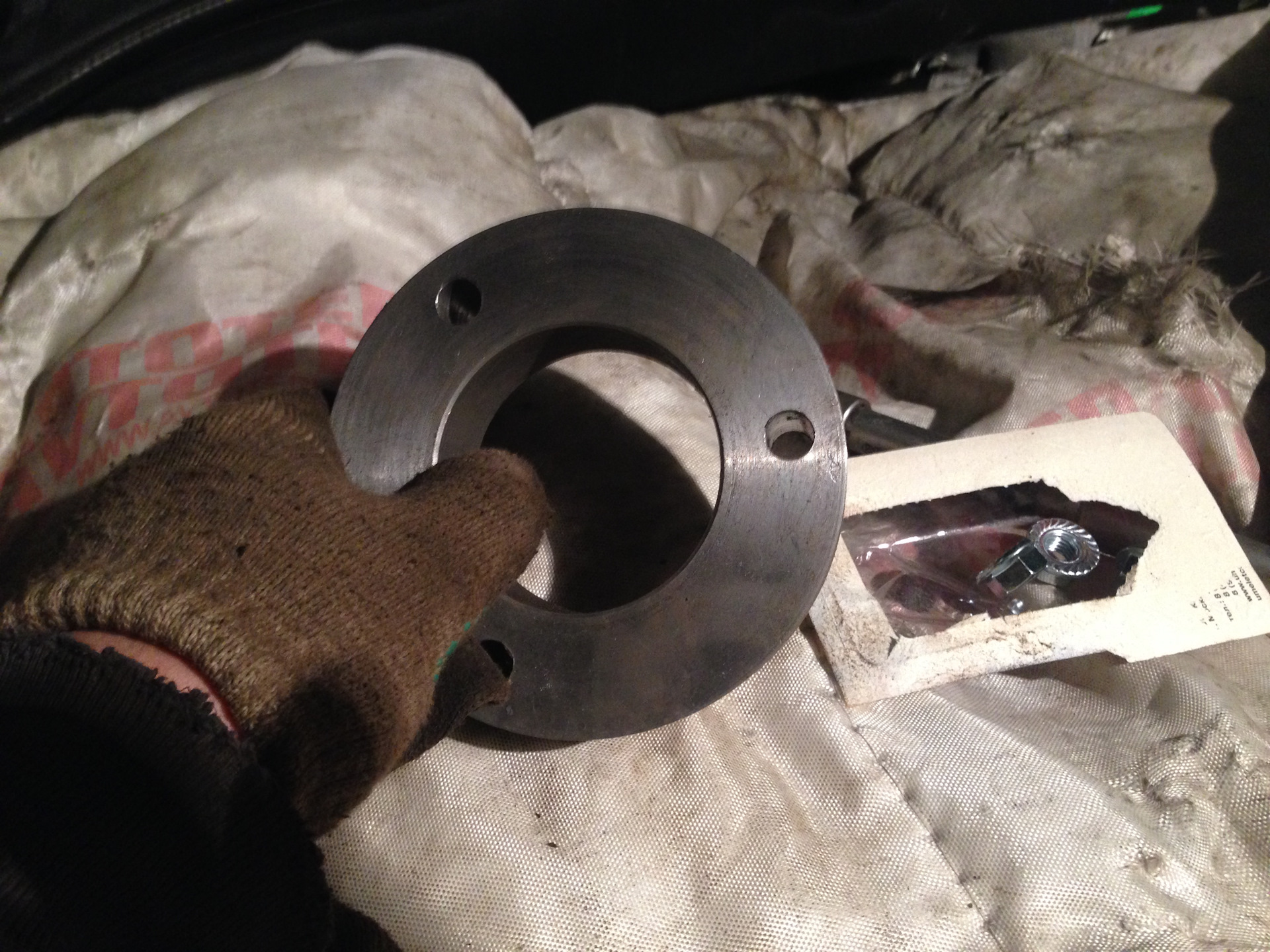

Заказал у знакомого проставки под передние стойки. Выточил из стали толщиной 30мм за 600р 2шт.
вот чертеж

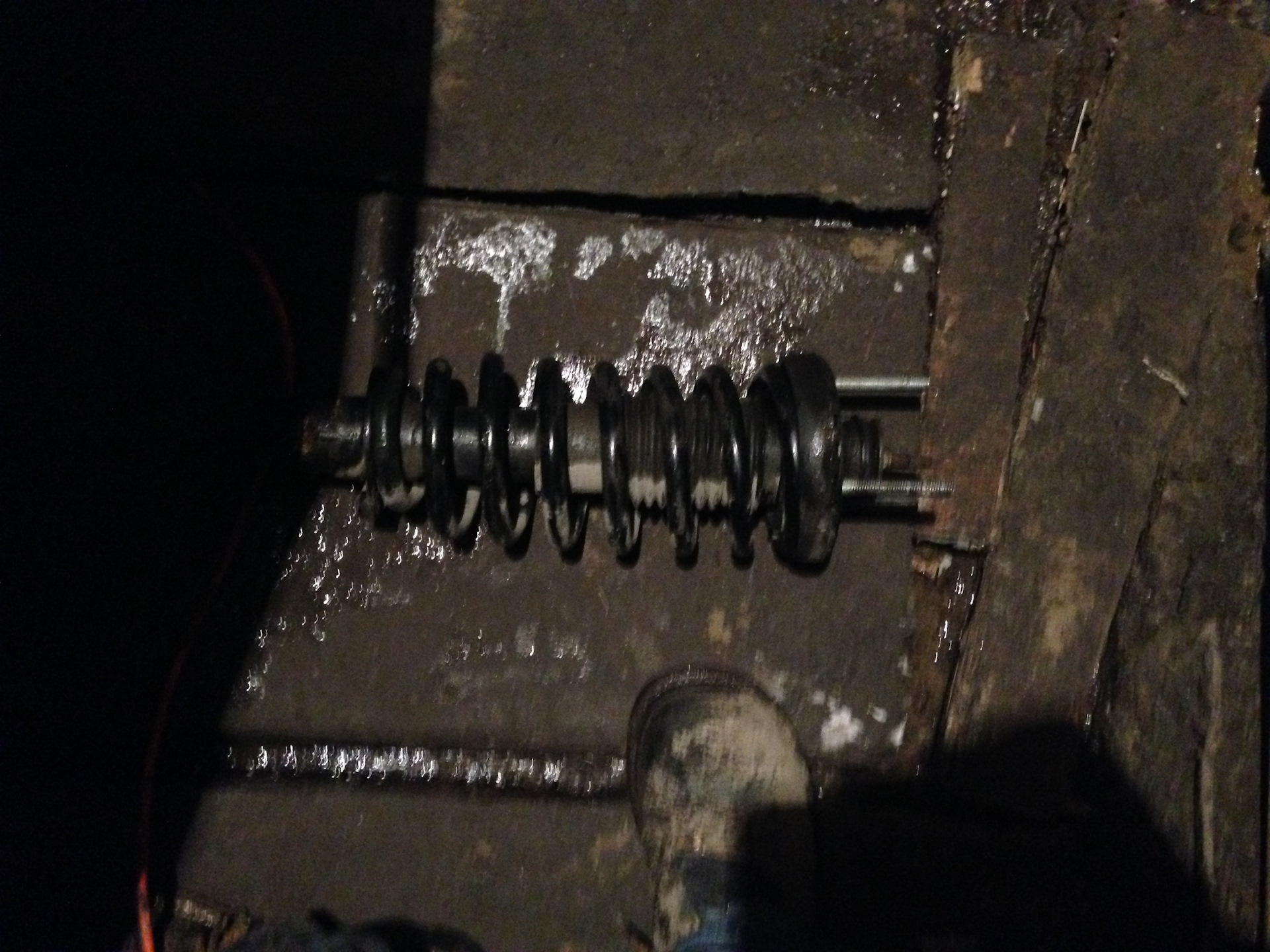

Проблема была сжать пружину, чтобы разобрать стойку и поменять шпильки. Брал 6шт м10х70.

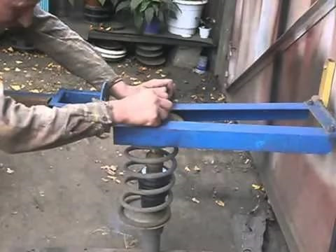

Сделал в гараже самодельный съемник пружин, с легковыми он справлялся на раз-два, а вот от SY не смог прожать ни на 5мм. Начал гнуться.
Пришлось свозить стойки на СТО, там ребята за 500р быстро всё сделали.

Машина поднялась достаточно хорошо. От центра ступицы до крыла было 47см, после проставок стало 51см.
Визуально лифтинг заметен, клиренс увеличился. Я доволен)

А зачем разный угол, в градусах, между отверстиями?
Так начертил, эта погрешность не принципиальна. Одинаковый должен быть.
Понял, а я по этим же размерам сделал, токарь ещё удивился))
Начертил как смог называется))) главное что в допуске)
