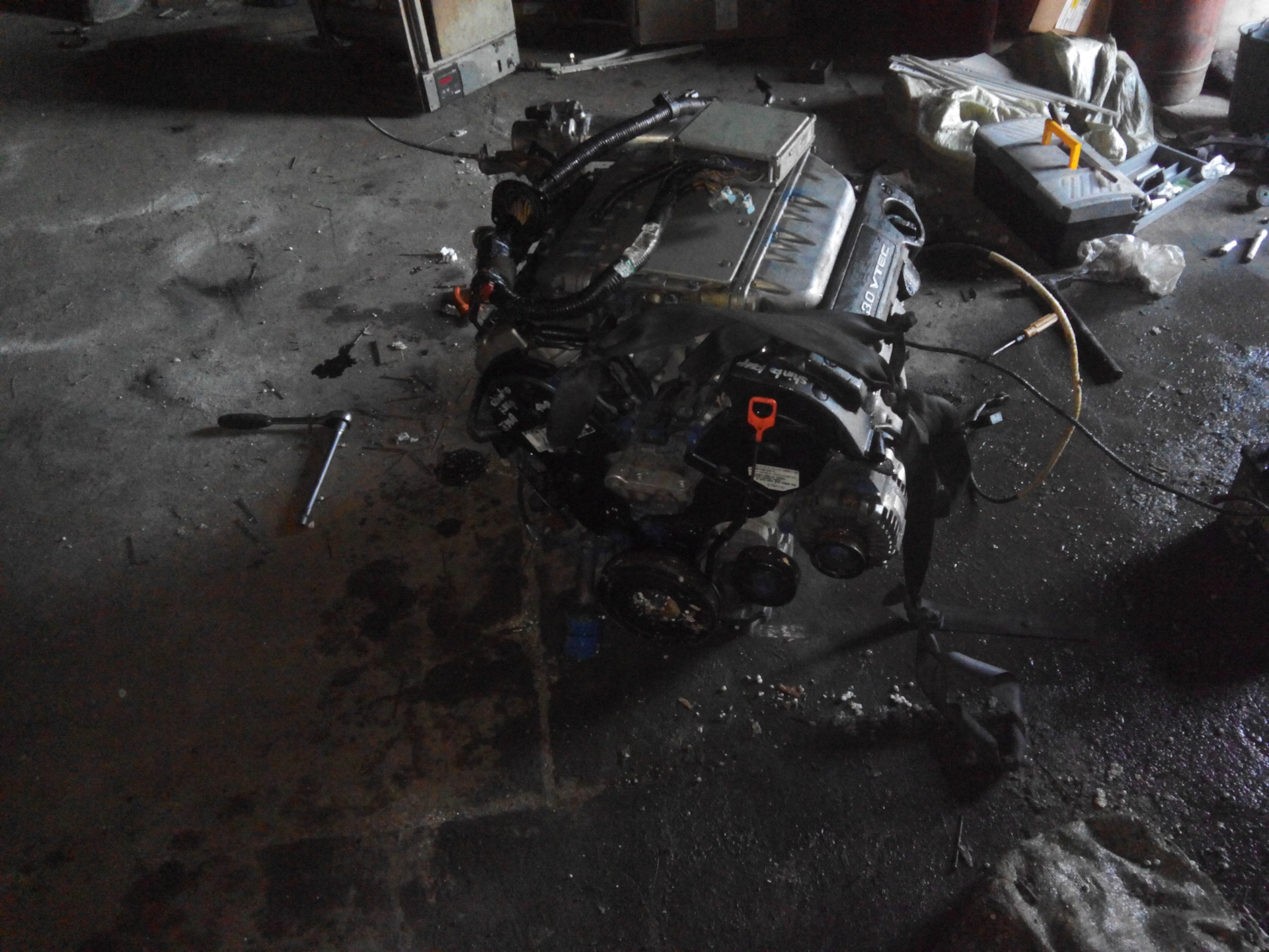

Хотел продать свой свап, уже договорился с человеком, но в последний момент передумал и предложил собрать ещё один такой же свап, на что человек ответил мол мне без разницы. В общем собрал я свап, все нормально, если бы не одно НО…

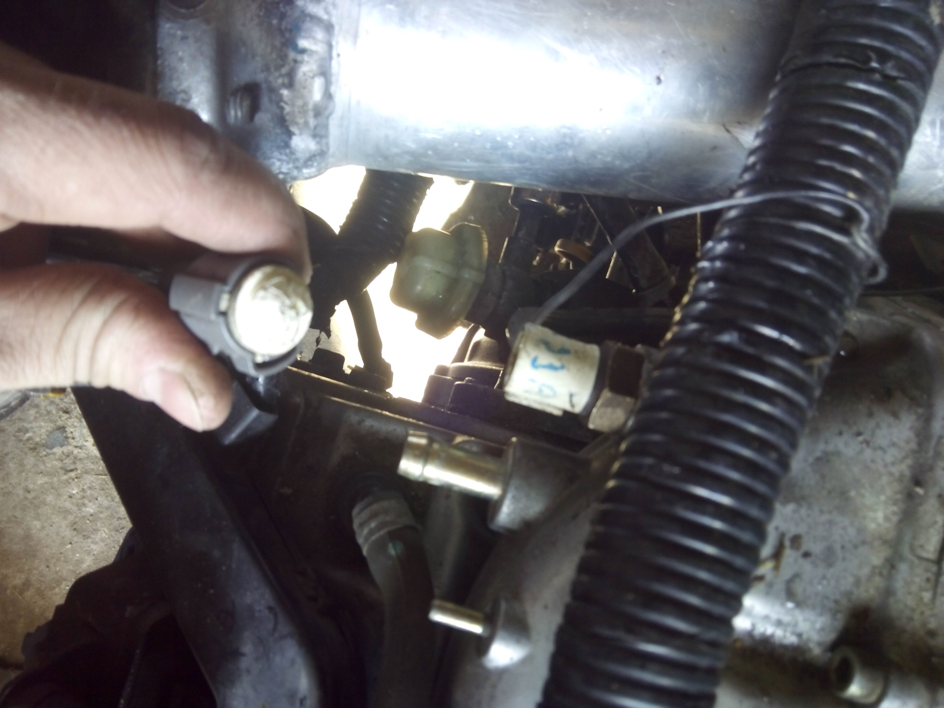

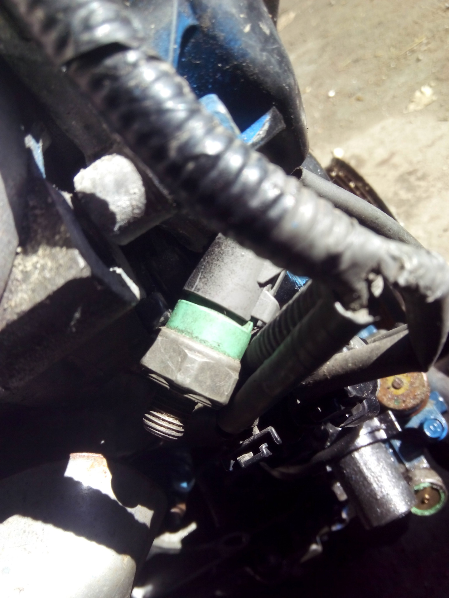

ДТВ и датчик давления масла зеленый были сломаны, при покупке мотора взял на разборе целые

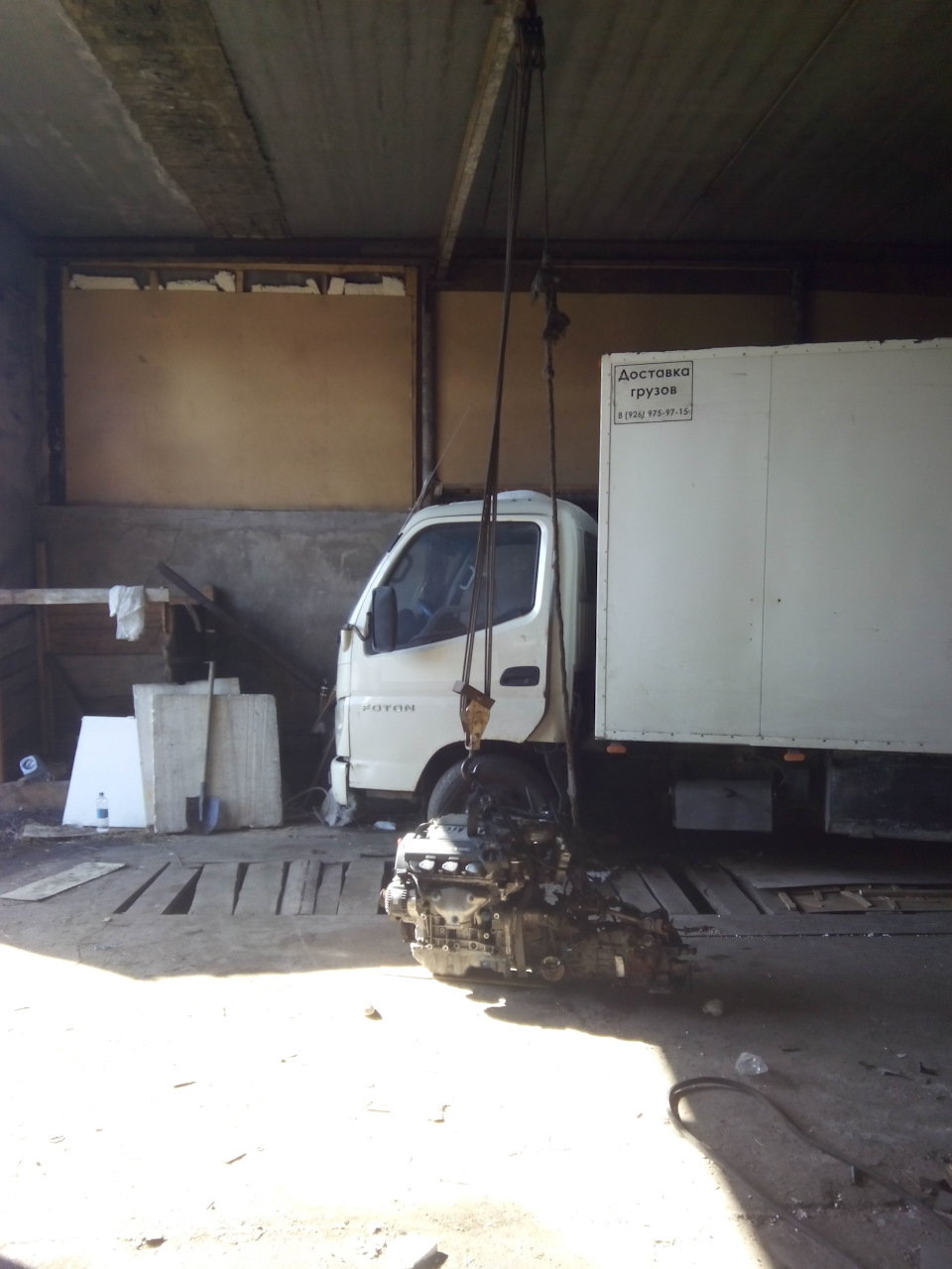

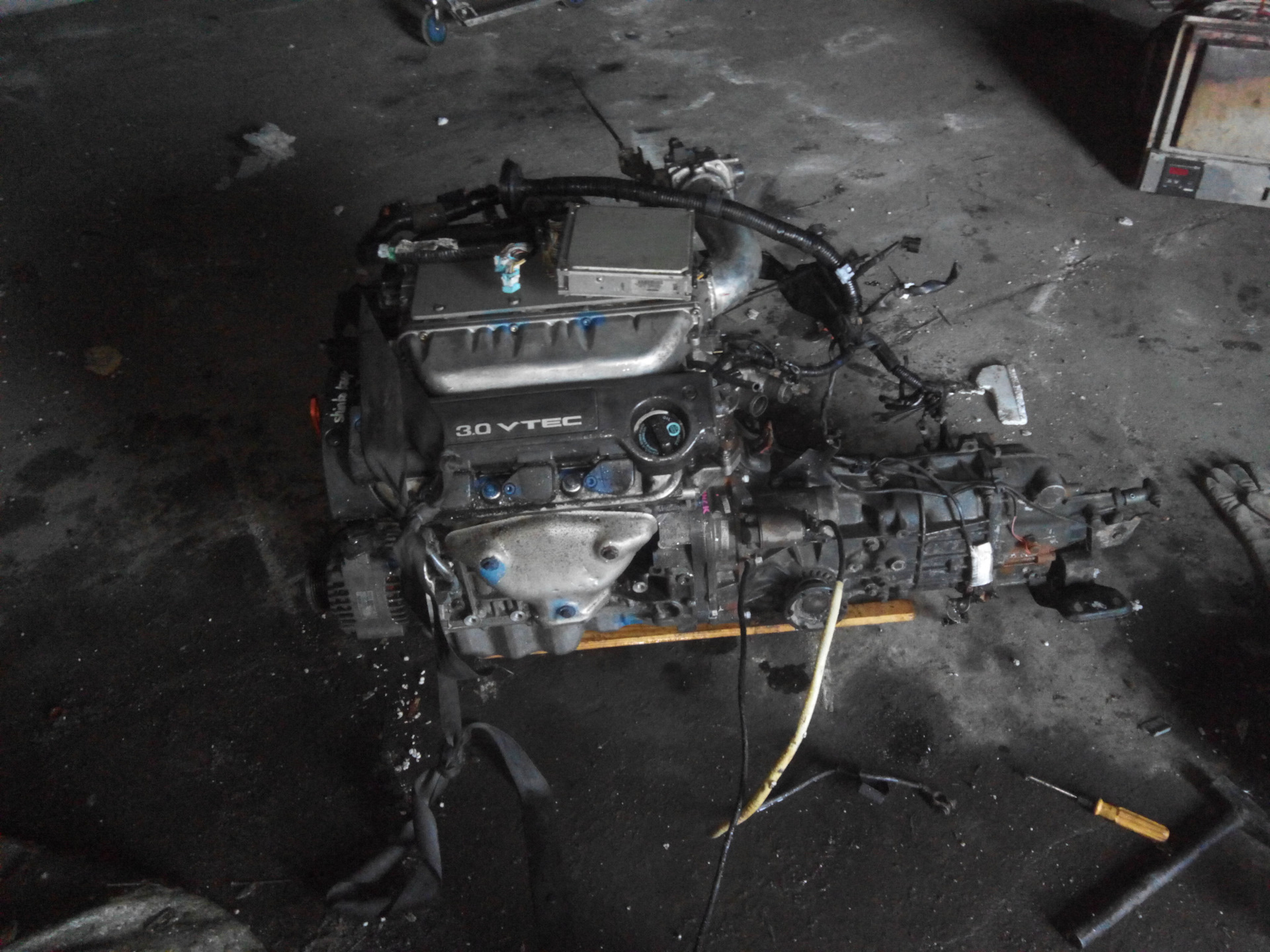

свап готов, осталось отправить, вот он момент, сижу и жду машину из транспортной, все готово для погрузки, хорошо мотор уже был обвязан ремнем, к нему то я и зацепил крюк
ну и вот то самое НО… ремень отвязался и вот результат
P.S. кому интересно могу собрать вам свап!) только впредь буду осторожен с погрузкой, хорошо что на ноги не упал мотор

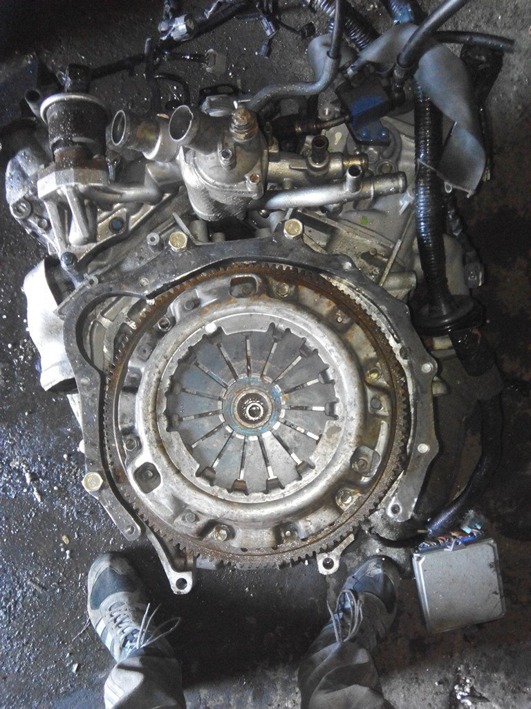

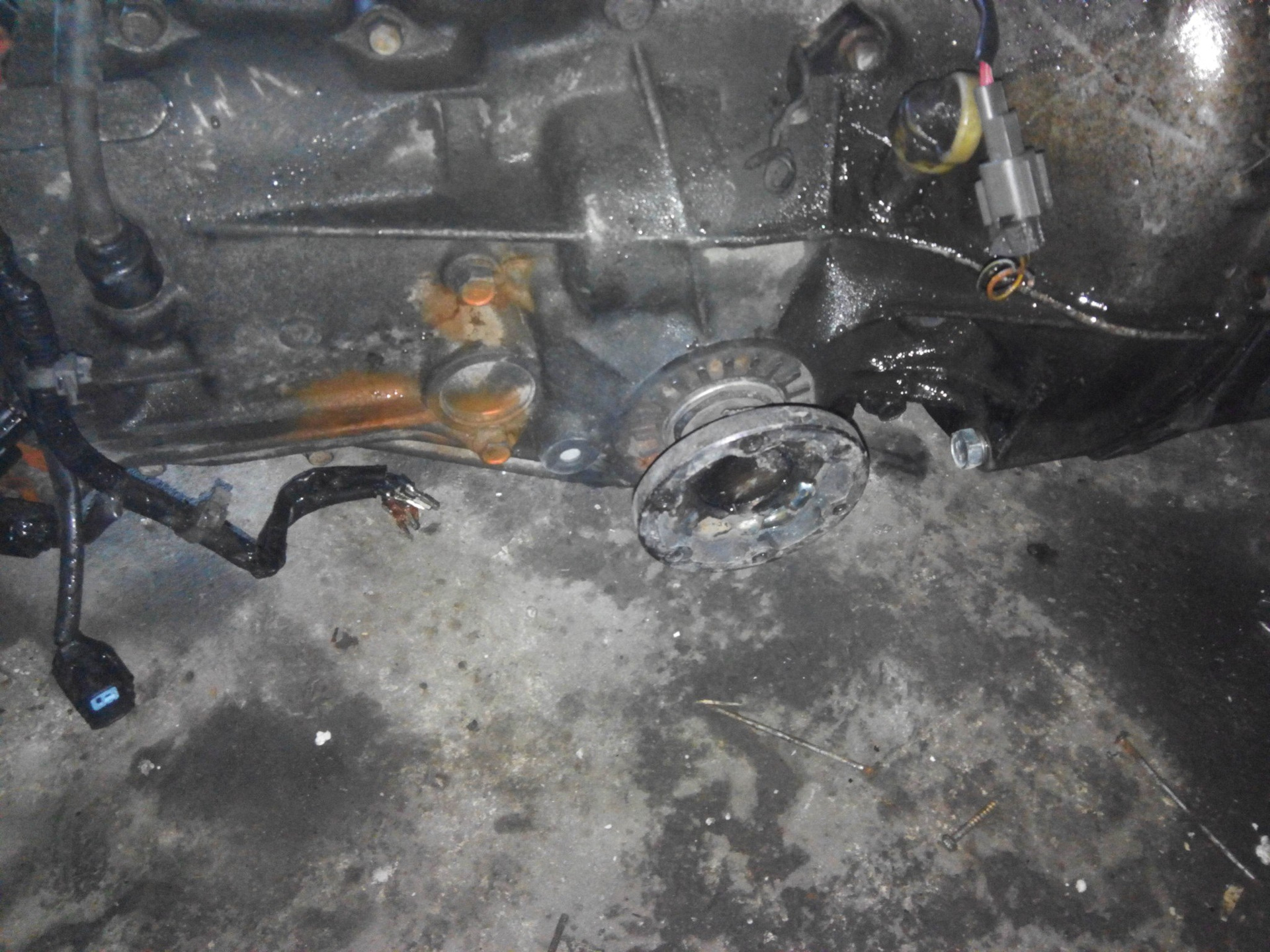

Подскажите, какой диаметр диска сцепления получилось поставить
Не помню, кажется здесь 215мм был либо 225
Спасибо. Не буксует?
Держало

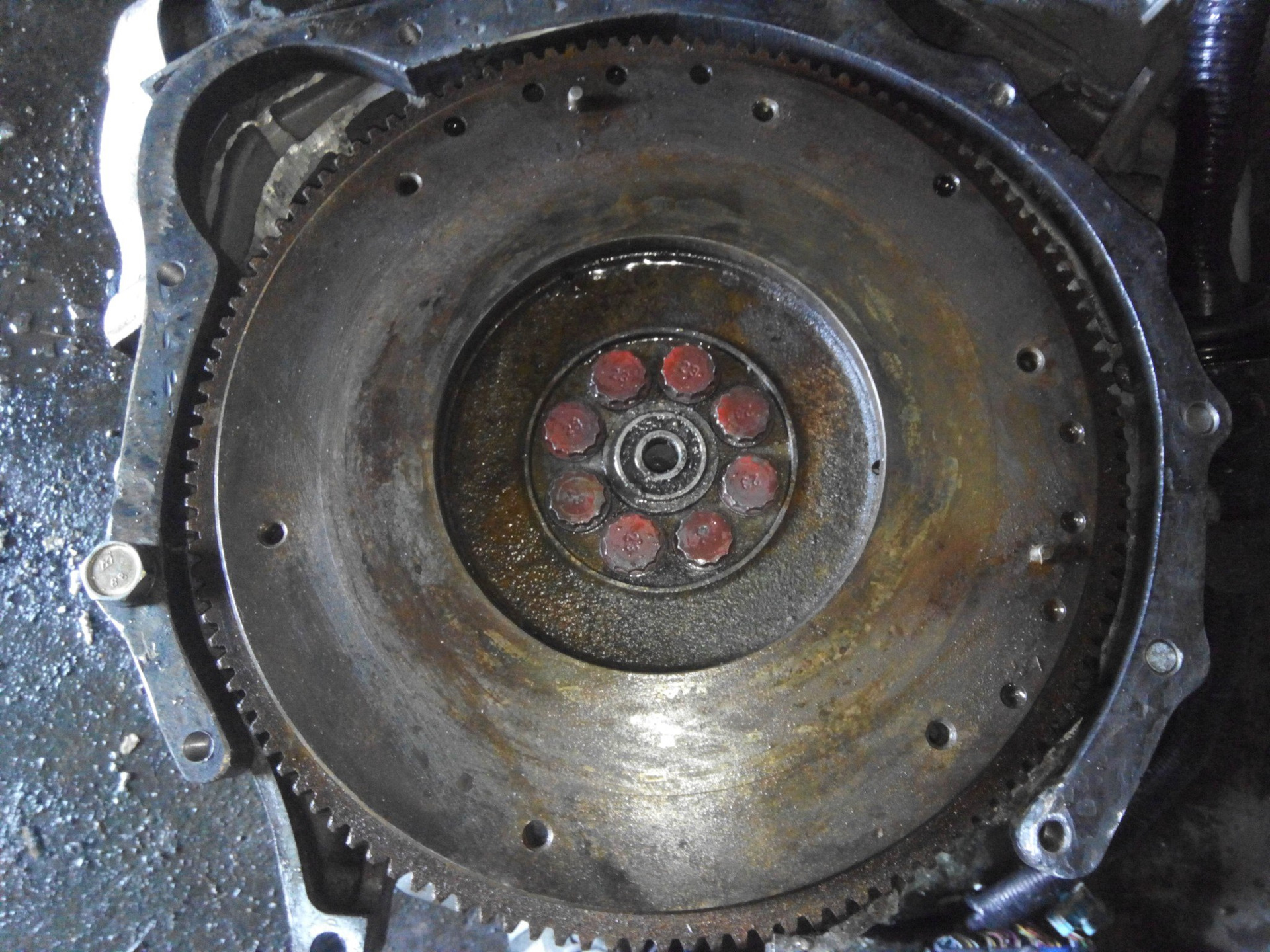

От какого двигателя маховик?
от субару какого-то, не помню уже точно

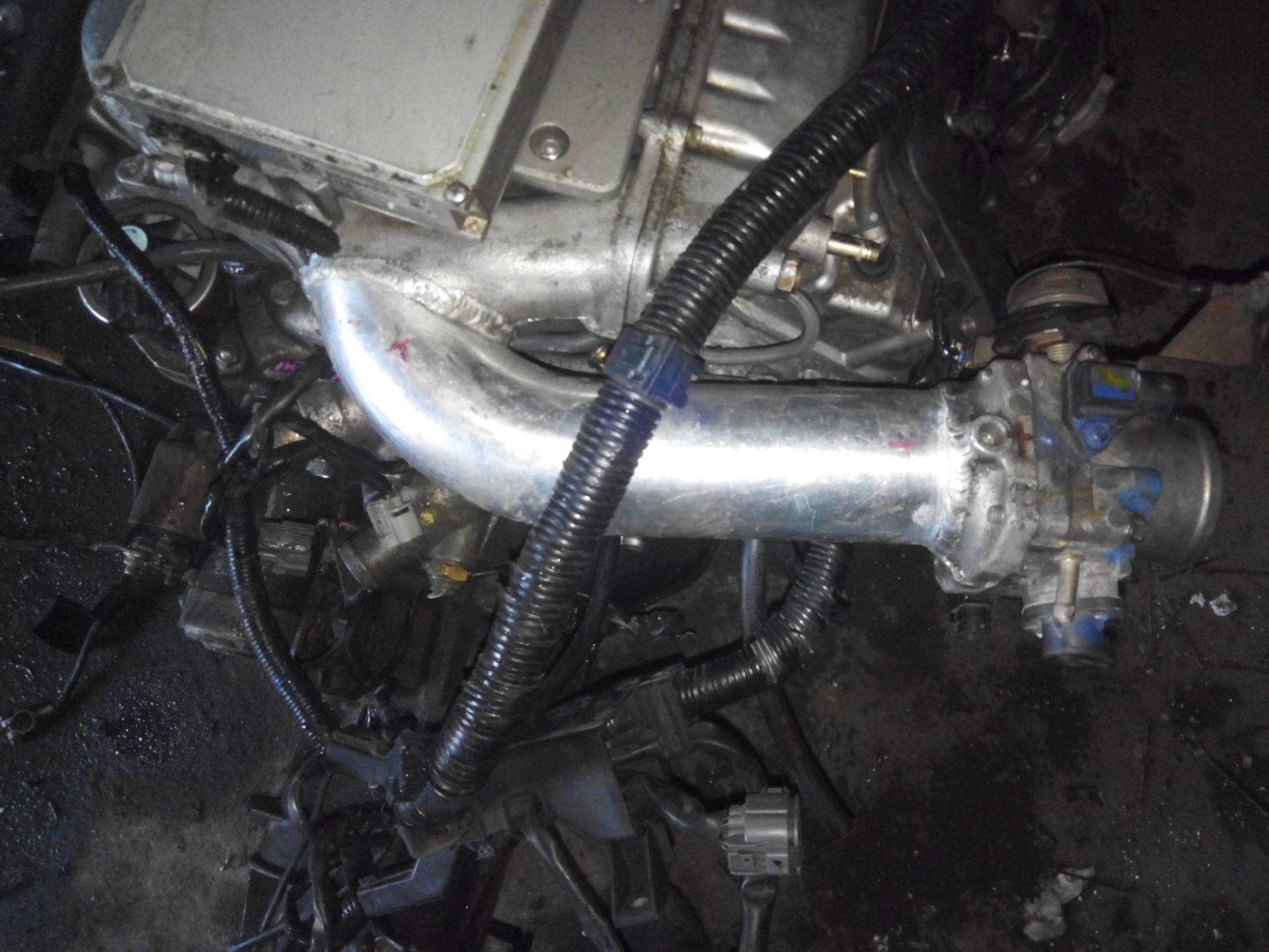

А коллектор реально перевернуть на 180?
реально, разворачивается

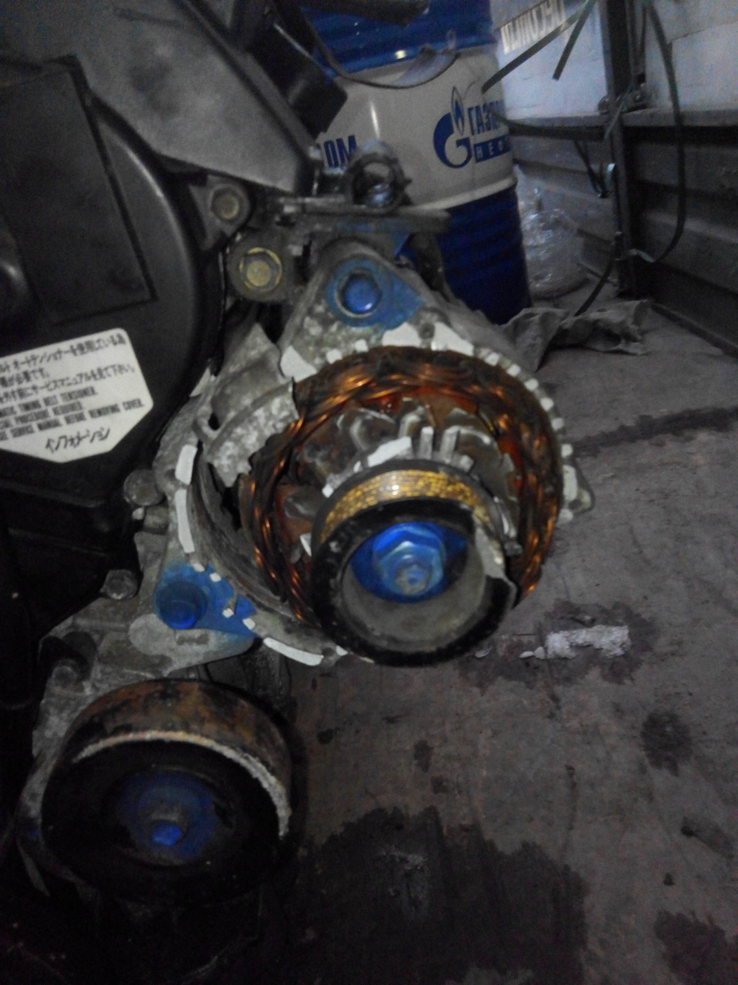

Насос гура не уперается ?
даже не знаю, с насосом не пробовал…мне кажется упрется. А куда мотор ставится, что требуется развернуть рессивер? Насос на крайняк можно сбоку повесить
