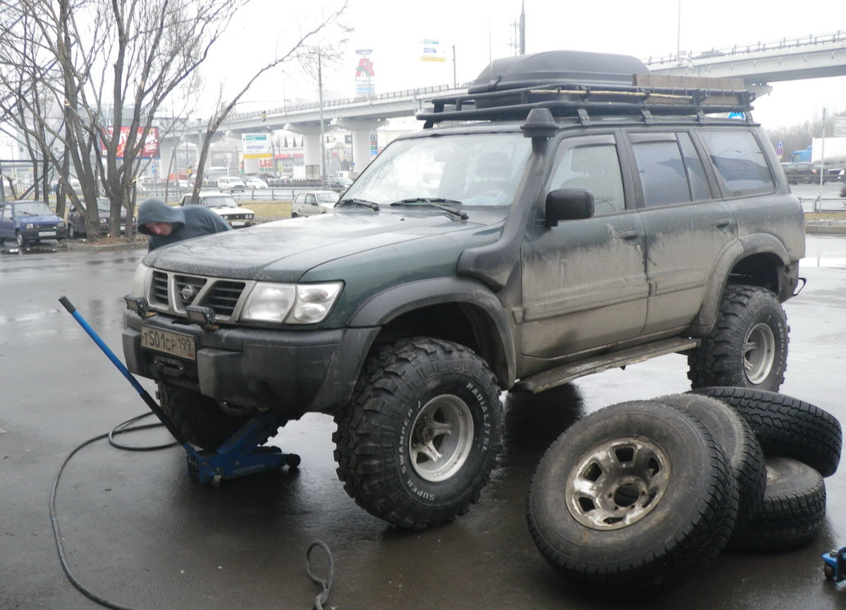

Погрузил я шины-диски и тайрлоки-эйрлоки в машину, туда же кинул дрель со свёрлами, и направился в шиномонтаж к Алексею. Он наш человек, мотоциклист, вдобавок переобул мне уже немало резины – и авто, и мото. Профессионал, ему я доверяю.
Ну, панислось…
Засверлили один диск и стали прилаживать туда эйрлоки. Попутно возник вопрос – а нужны ли они вообще? Долго думали, наконец пришли к выводу, что не особо. Лёха убежал заваривать дырку отверстие в диске «аргоном», а я убрал невостребованный «тюнинх» обратно в машину. Выставлю на «Авито» по себестоимости, опять у меня поменялась концепция :-)
Колёса бортировались, процесс шёл

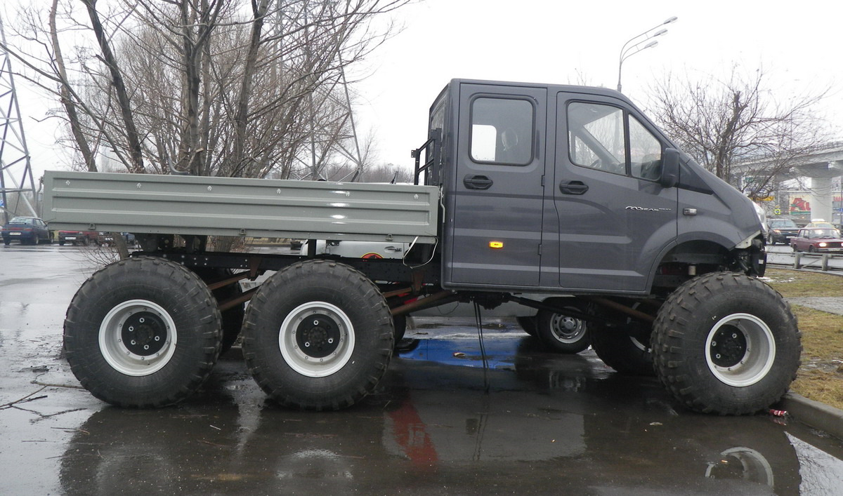

Около шиномонтажа стояла такая вот е****** чудо-техника. Три моста от ГАЗ-66, задний не подключён, так как на РК закончились выводы :-) Как мне объяснили, бюджет проекта уже давно перевалил за два или три (точно не помню) миллиона рублей, и всё ещё впереди. Ню-ню… Идея – сделать нечто типа Volvo C304. Вот только «прототип» можно купить за 1,2 млн. рублей уже растаможенный и спокойно его доводить до ума в плане комфорта, проходимости и т.д. Но люди не ищут лёгких путей.

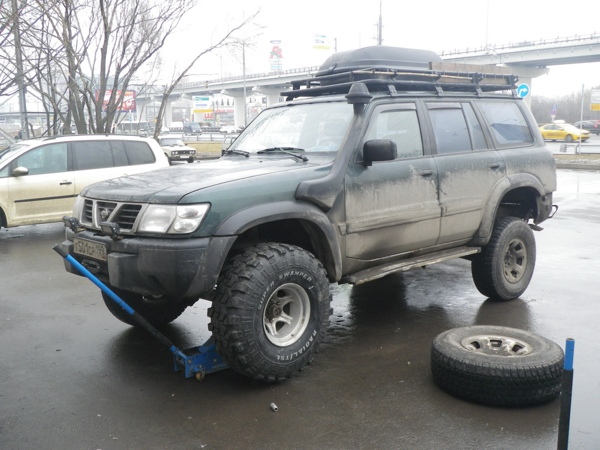

Ну вот, первое колёсико наделось

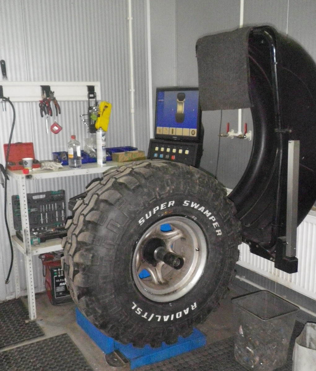

Передние отбалансировали «в ноль», задние – почти.
Почти готово. Осталось разобрать зимние колёса и запаску
Ура!

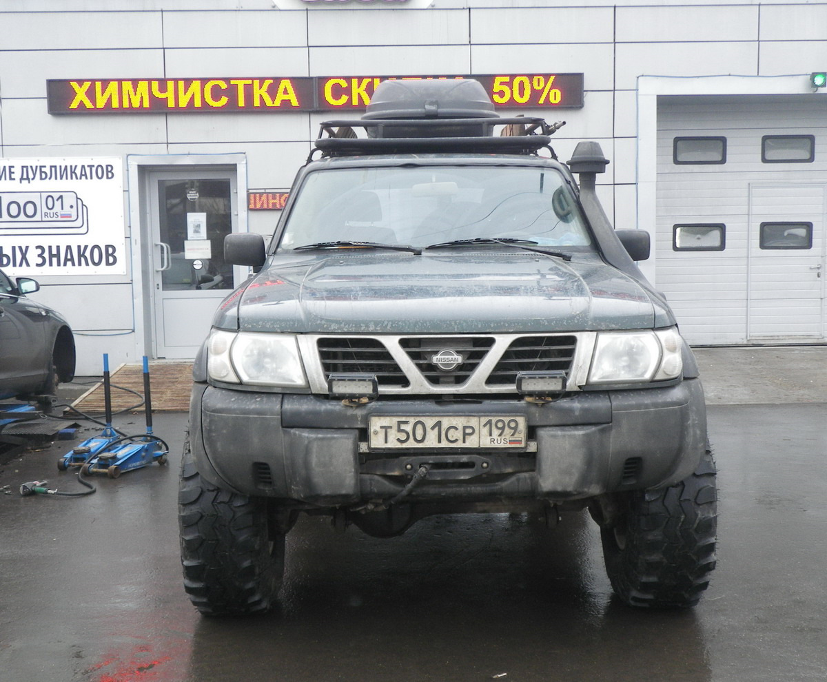

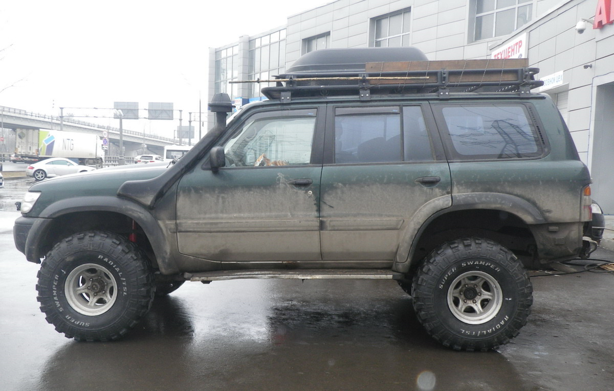

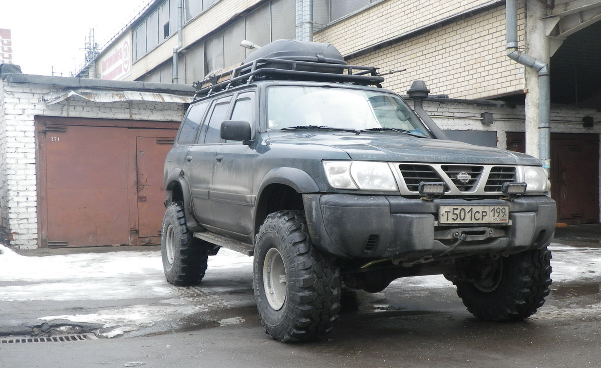

Готово, можно ехать. Широкий стал машин, однако :-)
Дома подпилил немного передний бампер, за него маляха цепляло, на эстетику это никак не повлияло
Пока буду ездить без запаски, нету у меня её

Первые впечатления от 36-х TSL-ек:
– Гудят довольно прилично (думаю, Америку тут не открыл)
– После простоя немного «квадратные», потом «раскатываются»
– «Патрулю» на ГП 4,625 с ними легко и комфортно, динамика не изменилась
– Управляемость на «выносных» дисках (-40) и широкой резине вполне нормальная
Но это так, мелочи жизни. Буду планировать пробный выезд в гОвны.
