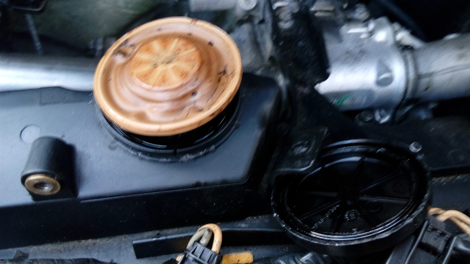

"Гуляя" по инету начитался про работу клапана картерных газов и про то что из-за порванной мембраны может иметь место подсос масла (масляных паров) на впуск турбины (на высоких оборотах двигателя). В целях, так сказать, общего развития и профилактики решил провести ревизию этого клапана на своем двигателе.
Для этого был приобретен клапан — Chery 481H-1014040 за 121руб. и соответственно препарирован). Двумя тонкими отвертками по кругу, аккуратно снимаем крышку и получаем доступ к содержимому.
Таким же способом вскрываем клапан на клапанной крыше.
В результате имеем идентичные мембраны, хотя может будет правильние — взаимозаменяемые. Родная мембрана почти живая, ну только какая то жованая…
Меняем мембрану.
Ну и собираем клапан. К сожалению фотку в сборе потерял… При сборке, для правильной работы, надо учесть что прорезь на крышке должна совпасть с прорезью на корпусе клапана. Она находится со стороны моторного щита.

Спасибо огромное, купил за 200 р, снял с мембраны вообще все, там пружинка не подходит с нового клапана и площадка под пружинку, короче поставил новую и машина поехала, а я думал турбину надо чинить.
Так я не понял надо только саму прокладку поменять а пружинки и корпус оставить какие были?! Или как?
Да, я поменял мембрану внутри и все. Корпус старый, пружина тоже, но новая вроде подходит, не помню. Однозначно что смог я с помощью двух плоских отвёрток открыть этот клапан и заменить мембрану
Понял. А снимал полностью или просто крышку открыть не снимая сам клапан и поменять резинку?
Я открутил что то, мешало доступу, вроде корпус воздушного фильтра или патрубок, я не помню. И все, отвёртками поддел крышку, там не так легко и удобно, но получилось, прям по месту не снимая. Крышку снял — вот она мембрана и пружина. Поставил новое, крышку поставил, надавил и крышка защелкнулась.
Понял, спасибо.
Здравствуйте.При снятии крышки клапана (до меня не вскрывалась, нет следов что кто-то снимал) обнаружил что прорезь на крышке и на клапане не совпадали .Специально белым маркером перед снятием поставил метки. Как такое может быть ? Или нет разницы или н на заводе ошиблись. У кого есть информация поделитесь пожалуйста.
Здравствуйте. Через эту прорезь мембрана сообщается с атмосферой, так и должно быть для её правильной работы. А то что нет следов вскрытия — может аккуратно вскрывали)

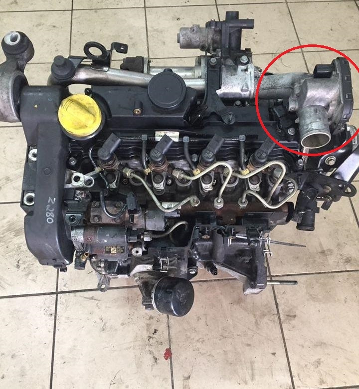

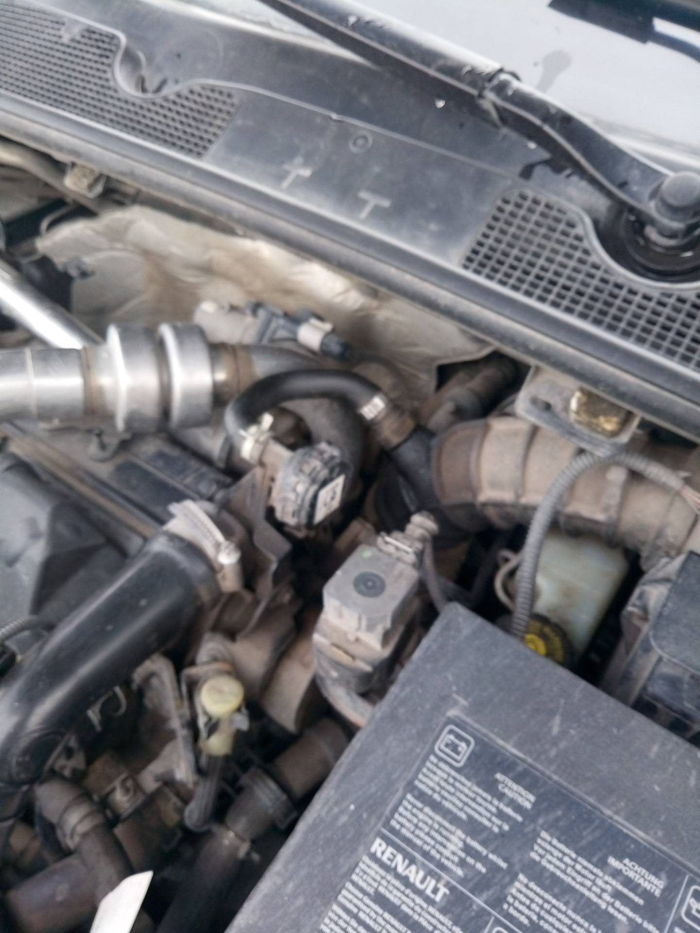

Ребята, подскажите что это, и должен быть там присоедененный какой-то шланг? Сервисмен сказал что должен быть, но куда идти от него не знает. Так шарит наверное как и я)))
Какая модель двигателя?
К9к 732 или 734 точно не знаю
Если 732 то там должна быть дроссельная заслонка. не так как у тебя. Набери в поиске К9к 723 или к9к 734 и посмотри фото на них видно отличие от твоего экземпляра.
Сравни со своим фото.
По вин коду только что пробил, 732. Ничего не могу найти про эту херню
Как вариант…на твоём авто делали чиптюнинн и убрали заслонку, 100% что деталь на твоём движке не родная. По клапанной крышке, на твоём фото, идут в гофре провода на конце должна быть фишка, если она ни куда не подключена то у тебя в место родной заслонки приколхозили какую-то хрень.
Скорее всего делали чип тюнинг и отшивали ЕГР вот и убрали заслонку. Но это только мои догадки.

Ну как, узнали зачем убрали заслонку и приколхозили эту деталь? Приобрёл меган с двигателем 732 и такая же херня стоит.

Что в итоге за приблуда? У меня так же
