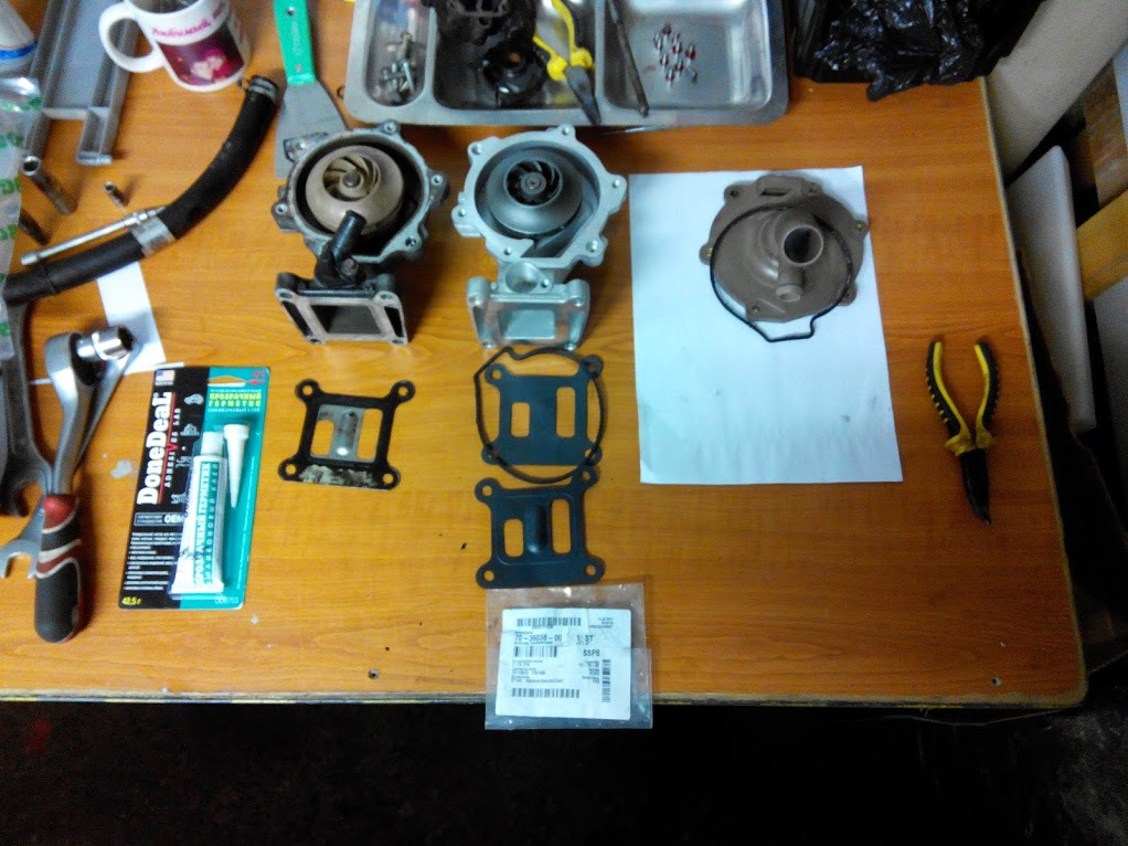

Помпа.
Если много времени, руки не из попы и есть другая машина чтоб кататься, то теоретически выпресовать крыльчатку можно, а там 2 подшипника и сальник, и вуаля — новая помпа.

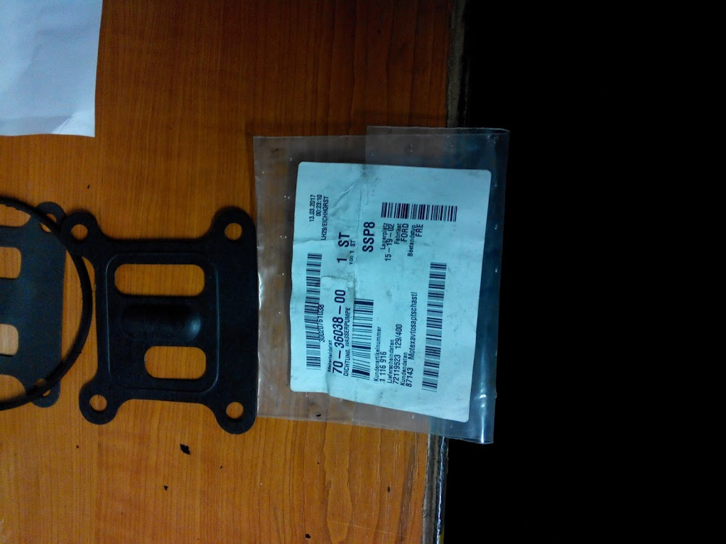

Быстрый вариант — покупка новой половинки или целой (от производителя зависит). я брал Bga CP3316. Первый нюанс — это прокладка к блоку двигателя, сделана из картона, паронитом это назвать нельзя, посему как знал заказал другую прокладку — Reinz 70-36038-00, железная, как в оригинале и с покрытием.

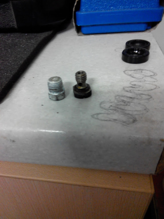

Второй нюанс — болт дренажный, в оригинале с отверстием, а на этой мало того что без отверстия, так посажен на клей, еле отвернул))
До кучи почистил впускной и его часть что в двигателе, шлака там было по самые яйца.
Термостат.
Если брать оригинал или тот же Wechler (Моторкрафт), то все гуд, если другой, то отдельно прокладку оригинальную или того же вейлера, ибо другие тоньше, и тупо корпус не дожмет термостат.
Кстати, чтоб было удобно снимать хомуты придумал вот такую приспособу для их сжатия и удержания)) очень удобно, рекомендую

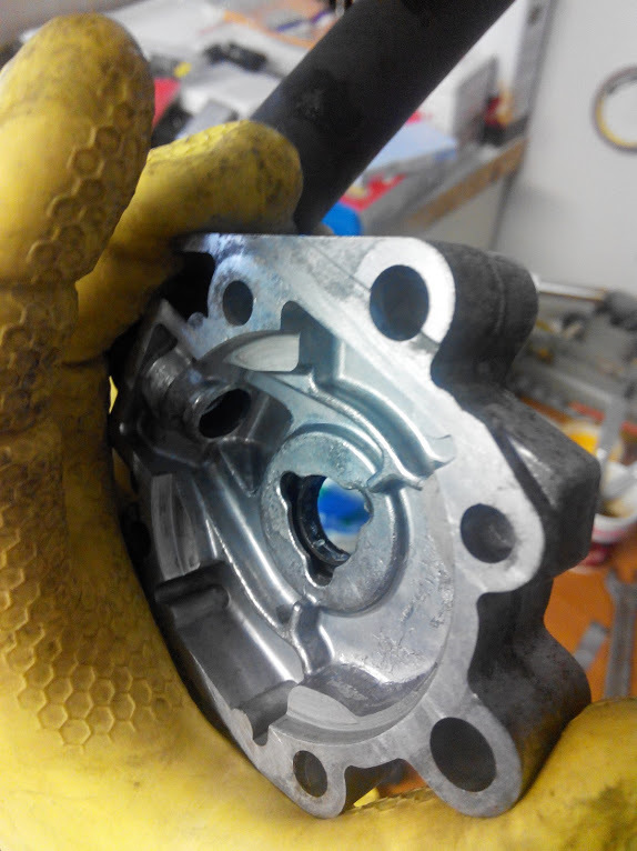

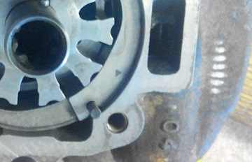

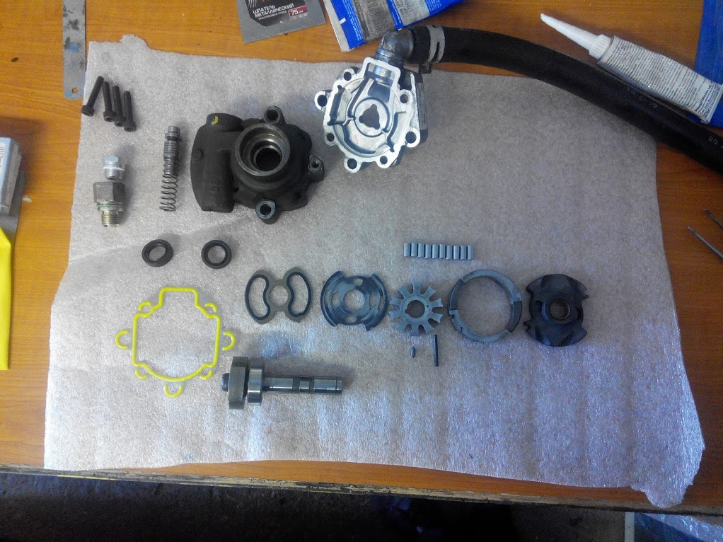

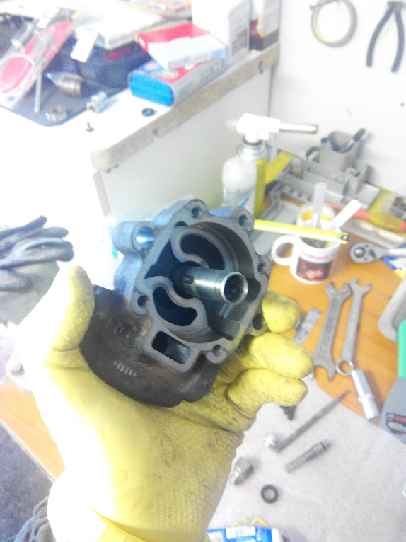

Гур.
Мне повезло, выработки навтулке не было,
, и смело можно собирать ГУР. Единственное маленькие выработки от старых сальников, но с учетом расширенных новых, думаю будет держать. время покажет.

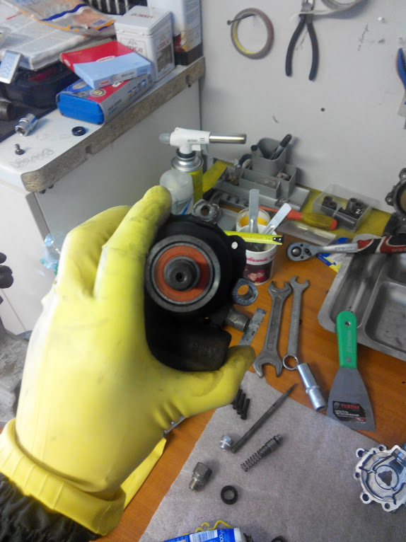

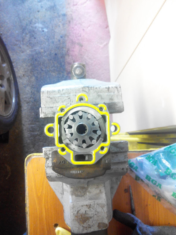

Первым делом запресовываем подшипник на вал, расстояние 63 мм от конца.
В большую часть запресовываем сальник. Затем вал с подшипником в корпус.

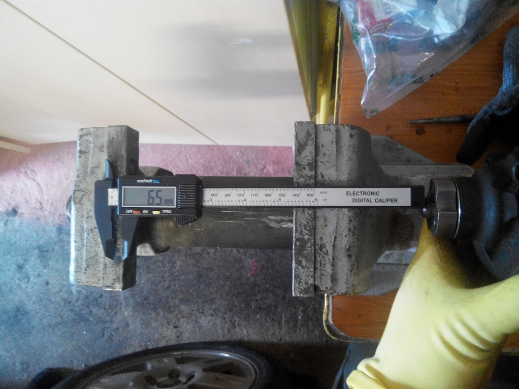

Далее держатель шкива ГУРа, расстояние 6,5 мм от начала

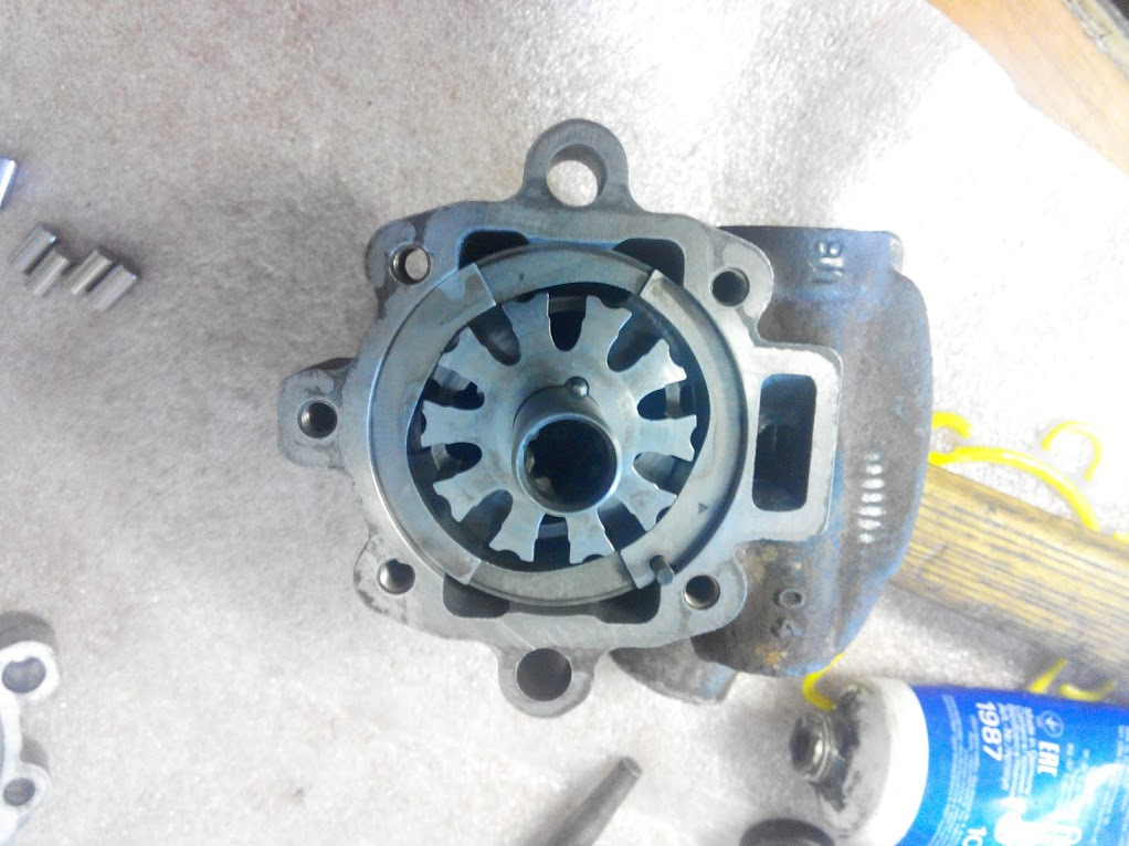

Затем внутренности по-порядку.
Чтоб не ошибиться, все это добро помечено маленьким штоком.

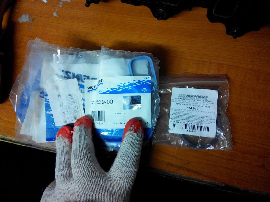

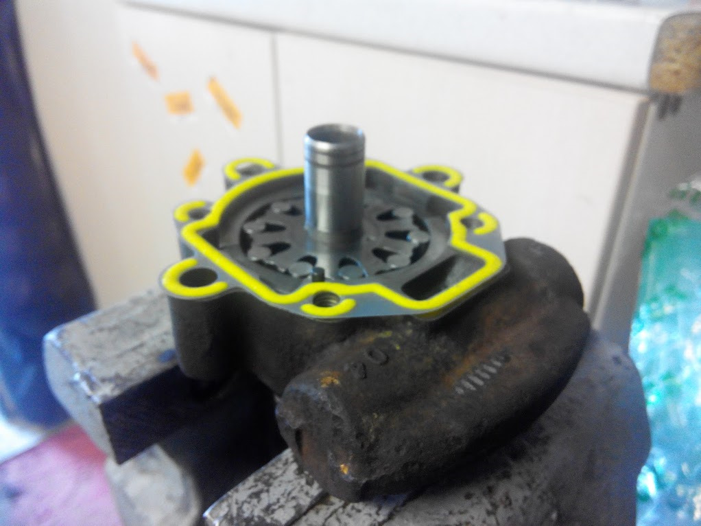

Далее прокладка корпуса.
артикул P-03109 или HG0004
Затем второй сальник в малую часть корпуса и соединяем все вместе.
Клапан в посадочное, штуцер большой, в него штуцер маленький, все затягиваем и ставим на авто.
после установки вставляем до щелчка трубку высокого давления ГУР.
Прокачиваем все это дело и радуемся…

интересует номер прокладки справа от желтой и подшипника
EM I0513 сальник 2 шт
6 742 740 — ШТУЦЕР НАСОСА ГУР
3518119 — Кольцо уплотнительное штуцера гур
артикул P-03109 или HG0004 прокладка
остальное нашел
Очень хороший блог. Спасибо.
если еще актуально, что за подшипник? вроде ве артикулы есть
Не разобрался сразу, что в первой части бога начало ремонта, вот там я и нашел все артикулы.

На бензине и дизеле взаимозаменяемые насосы ГУР-а?
неа разные
Может знаешь аналоги хорошие на бенз и желательно не очень чтобы космос по цене был?
лучше разборка аналоги космос тоже стоят
Привет ! Плохо видно артикул прокладок под впускной коллектор .
Я ставил прокладки в коллектор 0348.T1 оригинал по опелю. Но ценник приятный.
Спасибо большое
Написал артикулы прокладок, это надо две покупать, или просто аналог?
это одна и таже деталь но номера по каталогу производителя а вторая упаковщика
