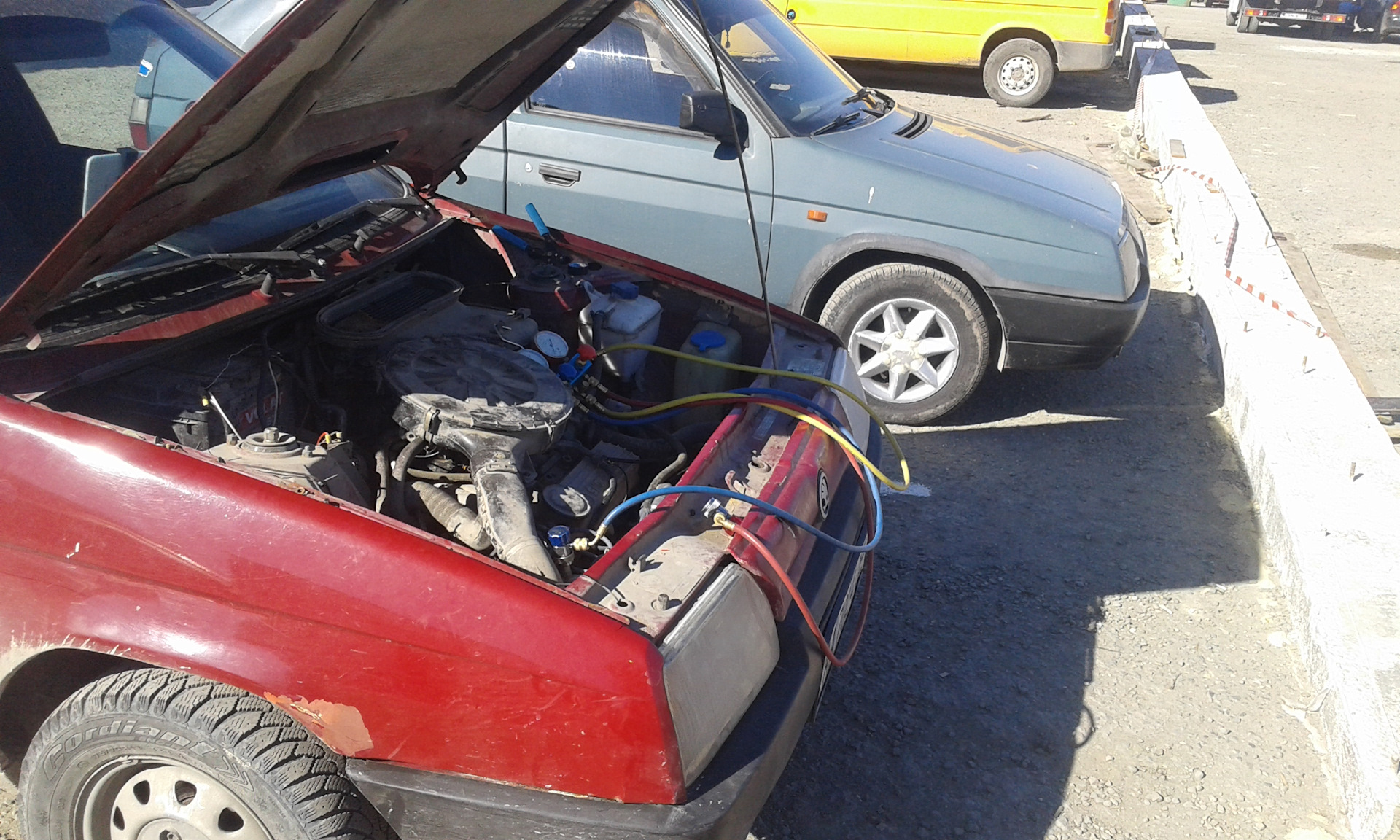

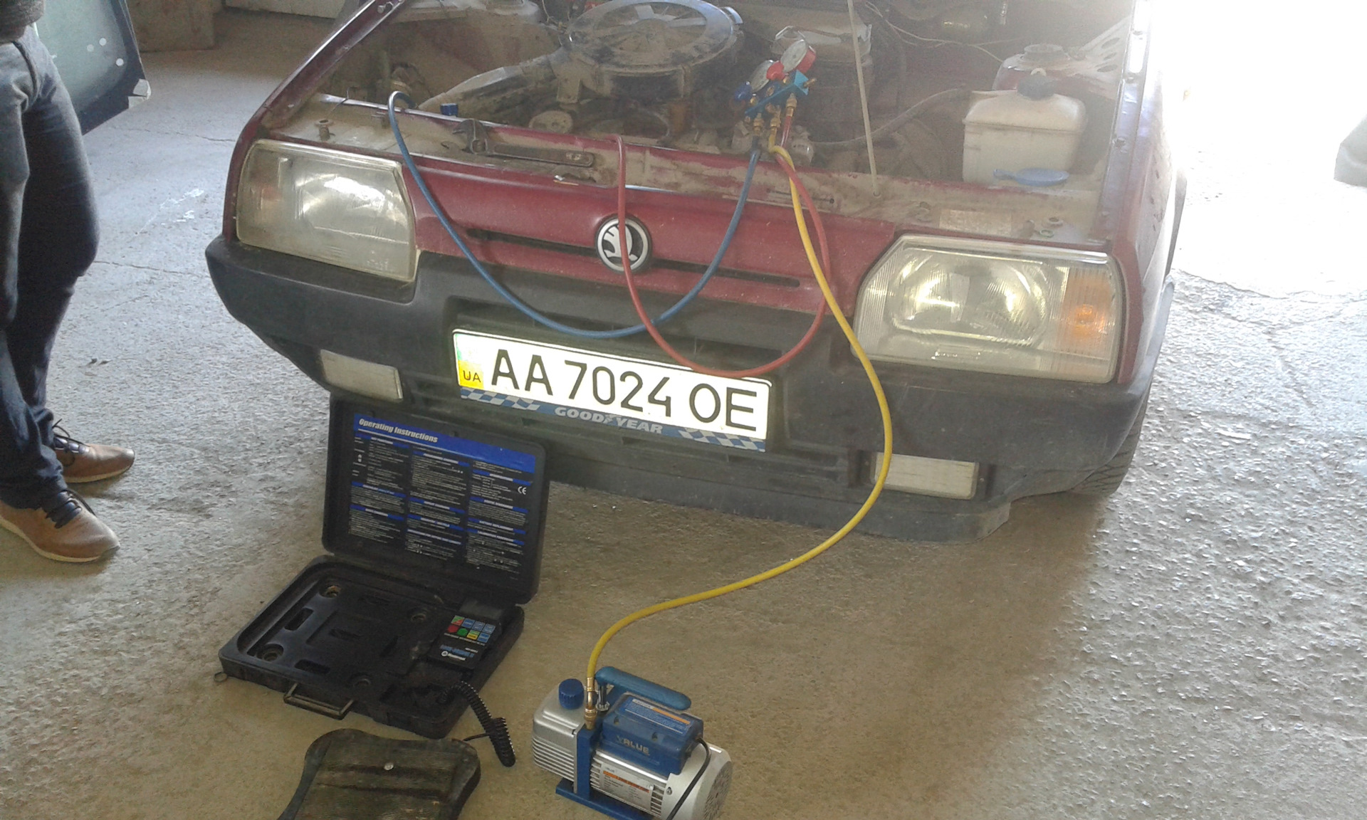

Наконец, все собрал. В общем, рассказывавю все как есть, начну с хорошего. Кондей запустился, заработал. Фриюеон гоняет, работает тихо. На трассе его не чувствую практически, машина на 95м бензине едет, уверенно разгоняется на 5й. Под горку и на обгон идет уверенно как и раньше. Холодит, но на улице еще прохладно достаточно, 15 тепла, дома засуну термометр, думаю градуса 2 выдавит. Летом хоть бы 9 дуло…
Минусы. На холостых еле справляется, надо хорошо повышать. Обнаружилась утечка на сварном шве, придется стравливать, заваривать и заправлять по новой, при повороте вправо цепляет шкив за лонжерон, поставлю распорку стаканов и замменю нижнюю подушку…но самое главное — машина едет и оно холодит, вентилятор срабатывает и выключается, отлегло с души))) Фото мало, но будут еще подробные с наблюдениями))))

Спасибо, но откачали фреон, буду трубку переделывать
