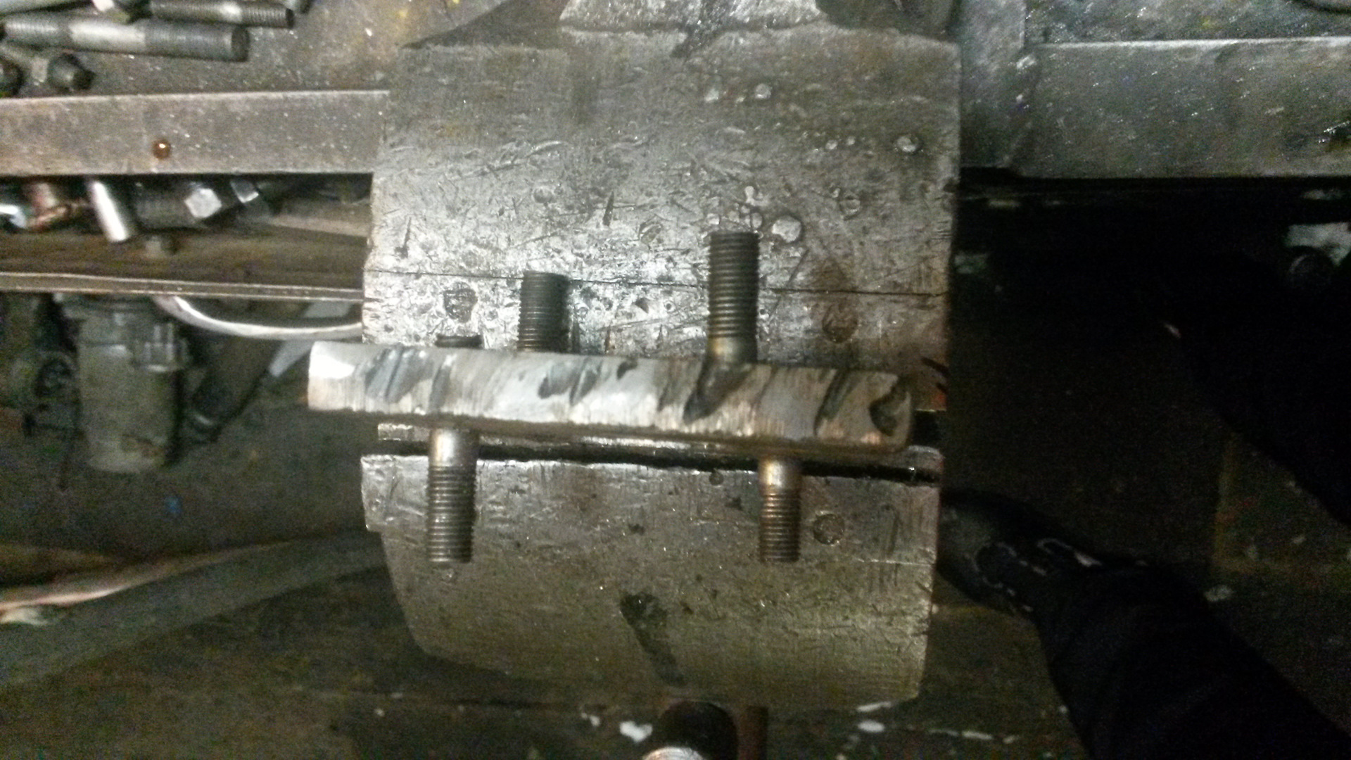

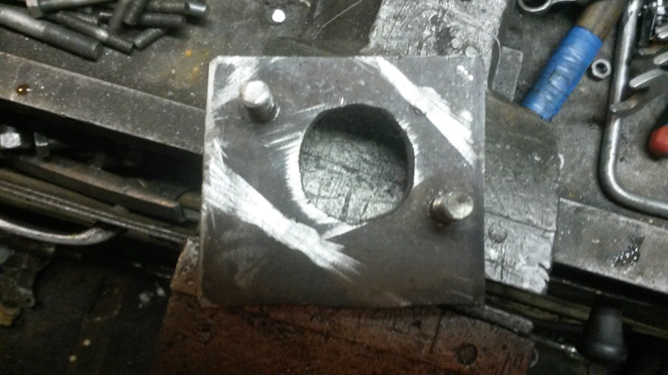

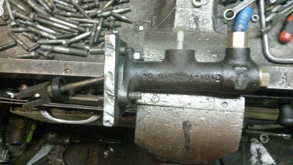

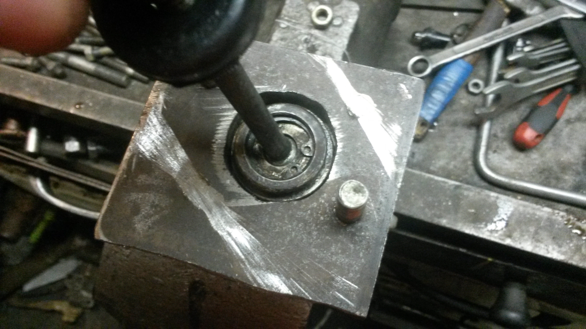

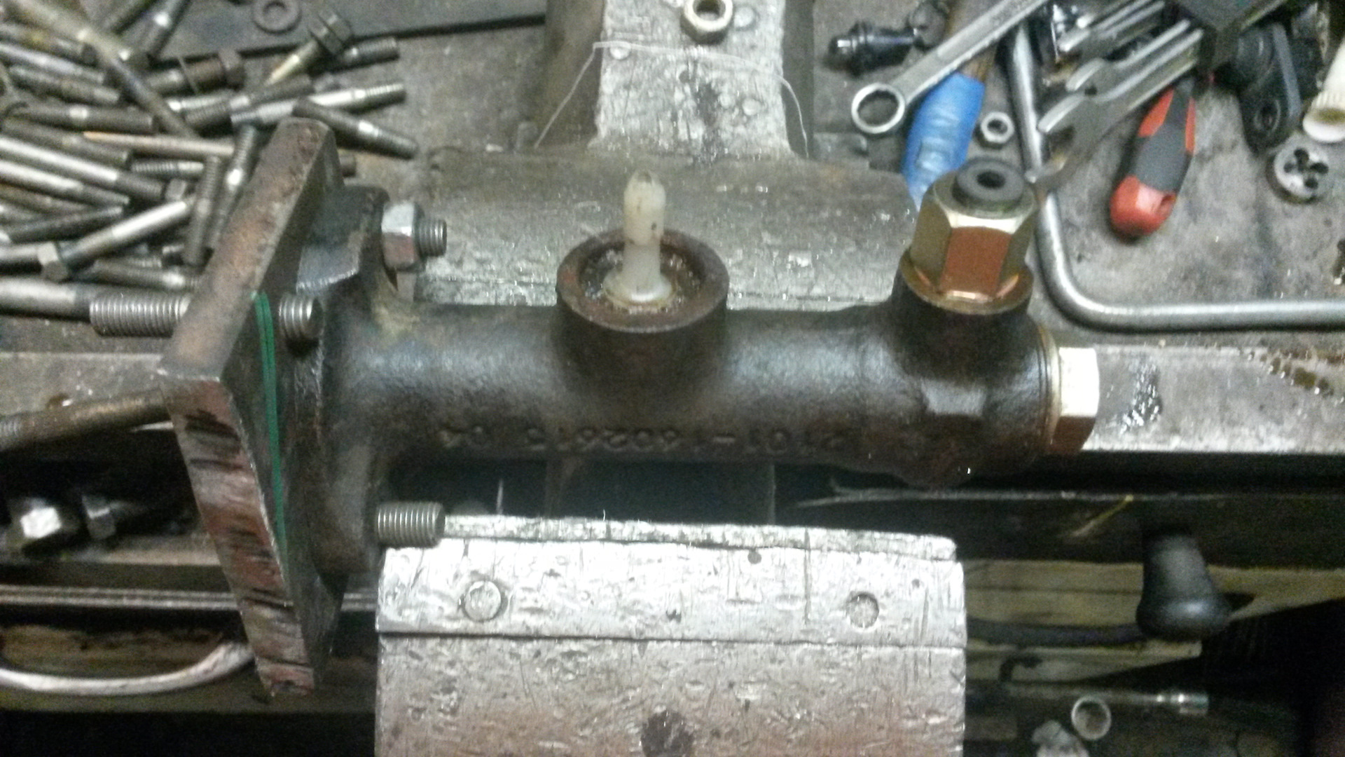

В очередной раз потек родной гцс меняю каждый год, надоело уже. Решил внедрить вазовский гцс так как качество будет получше, больше выбор и купить можно в любом магазине. Пока на машину не устанавливал. Частично об установке ваз гцс подглядел у MetallicaFAN.

как он же болтами к колоколу прикручен? фото можно
А у меня там алюминиевая пластина со шпильками )
MetallicaFAN
Фото вроде есть в бж
я уже нашел)

Мне проще вазовский гораздо доступнее у меня в городе и рабочие цилиндры такая же фигня бегут даже производства ссср
Вазовский надо же еще напильником доработать, а этот купил и поставил, ну тут как говорится дело хозяйское
Шток только поставить и все
И проставку
Дак поставка пять отверстий и все

Да я уж все сделал буду ваз ставить
