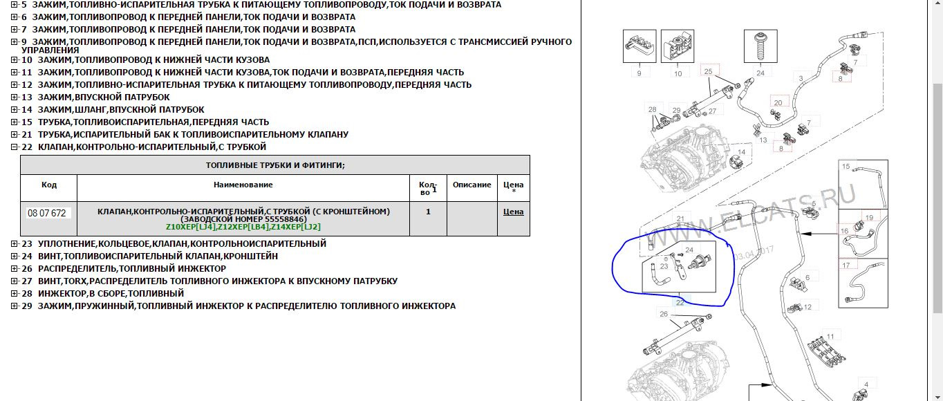

По каталогу для Z14xep клапан 0807672, но его нет в наличии.
Запчасти на фото: 0807672

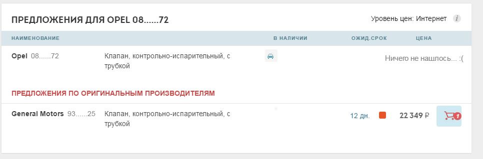

Из замен еще один код GM но в баснословным ценником в 22 кило рубля.
Обзвонив штук 20 фирм по опелям( в том числе и официалы), данный клапан больше не поставляется и даже заказать его нет возможности. (от слова вообще нельзя).

Ваш сейчас дешевле но дорого
Opel 08 07 672
Клапан, контрольно-испарительный, с трубкой
1 шт. 5 дн. 11 602 ₽
Все равно цена космос. При цене бошевского на А серию в 1600 руб
Цена этой железки 15$. Смотреть, например, на амазоне и т.д. В России цены как правило в 10-12 раз выше

в emex 0807672 за 11600 www.emex.ru/f?detailNum=0807672&packet=-1
Нет в наличии.Звонил.

Сейчас посмотрел на emex, есть в наличии за 9000
Нет в наличии.Звонил. Хотя на саите рисует типа 8 днеи под заказ.
Поставщик SDYF?
Да. Но я и 9000 не готов отдать за простой электромагнитный клапан.
