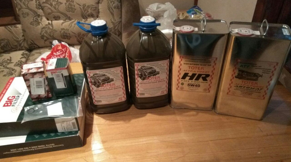

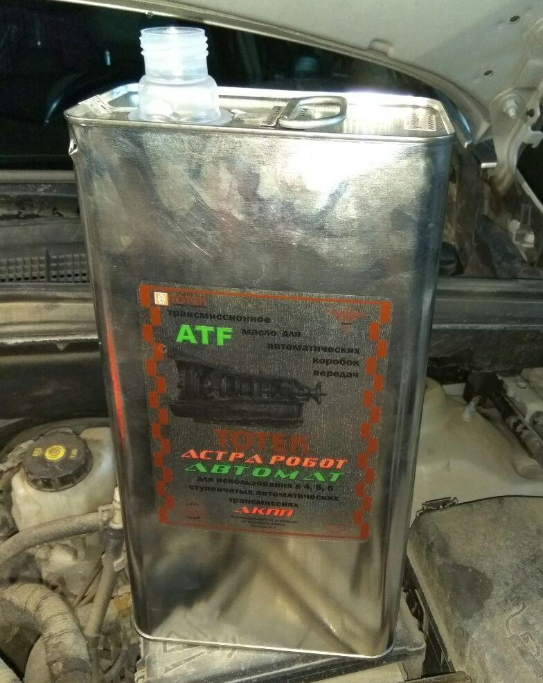

Итак, вот набор масел и фильтров на предстоящую процедуру:
Специально купил 2 масляных фильтра — один самый дешевый для промывки.

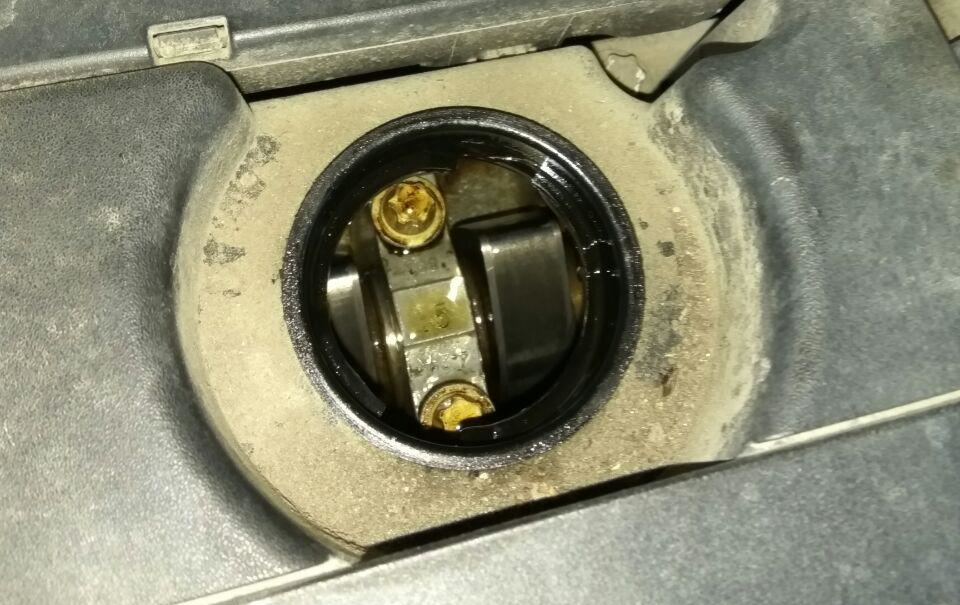

Решил еще заснять заливную горловину перед всеми процедурами:

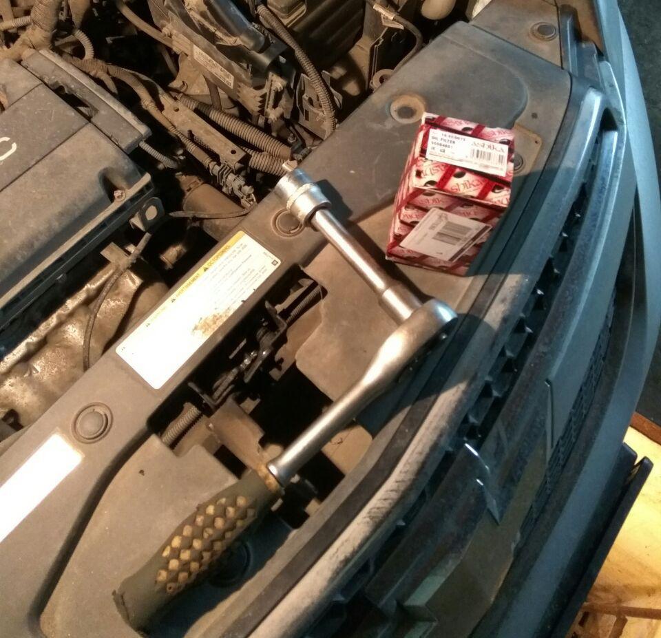

Ну и понеслось! Слил масло с движка и с коробки
поменял масляный фильтр, залил новое масло в коробку и промывку в движок.

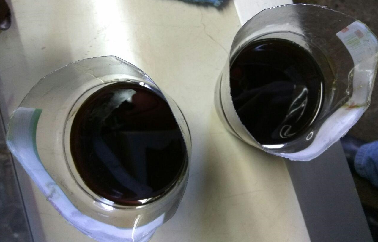

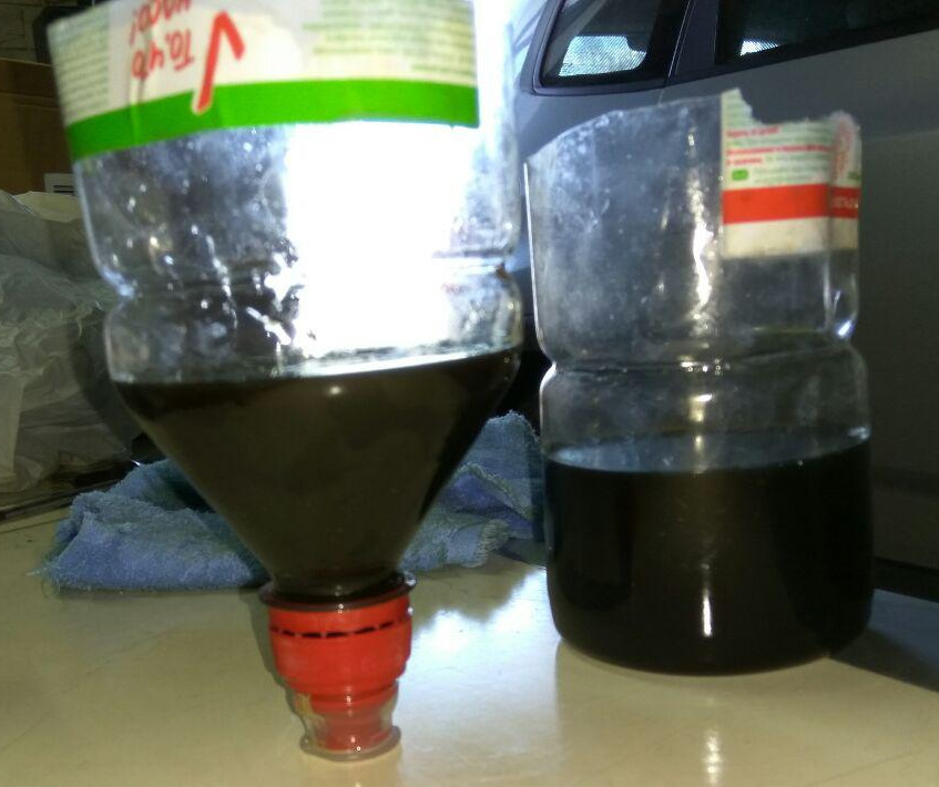

Слил промывку — струя уже была посветлее, чем отработка, но в канистре такая же черная (фото ниже) и залил еще одну канистру промывки. На этот раз полчаса поработал на холостых, дал несколько разгазовок до 3,5 — 4 тысяч, потом поехал прокатиться 10 км с интенсивными стартами и разгонами с раскрутками почти до 5 тысяч, чтобы хорошенько все отмыть в двигателе (как ни странно, но я не побоялся на это пойти, т.к. знаю про отличные свойства промывки Тотек, и знаю человека, который на одной промывке отъездил 6 тысяч км без вреда для двигателя, и с достойным результатом лаб.анализа после этого пробега).
После этого слил очередную промывку — струя была такой же на просвет, как и после первой промывки, и цвет в канистре такой-же черный. Перелил для наглядности отработки после первой и второй промывки в прозрачную тару:
А вот фото горловины после двойной промывки:

Отчаянно )
Двигатель итак чистый по моему мнению, желтый налет в первой фотке не увидел, зрения может подвело.Я на промывке в движок от фирмы Тотек проезжал 80 км.было стремно, но добавлял масляный конструктор в промывку по моему 3, а может и 1 не помню.
А скептики правильно пишите всякую чушь, сами попробуйте перейдите на Тотек, и убедитесь в качестве.нет денег покупайте Кастрол и будет вам счастья не надолго.
Вера — великая сила. Смело.
Ну до 5 тыщ на чистой промывке это конечно же ты смело. На ХХ мог погазовать до таких оборотов, но под нагрузкой лучше бы не стоило. Для этого надо было МК-01 заливать.
Движок обработан АР-1, поэтому не страшно)
