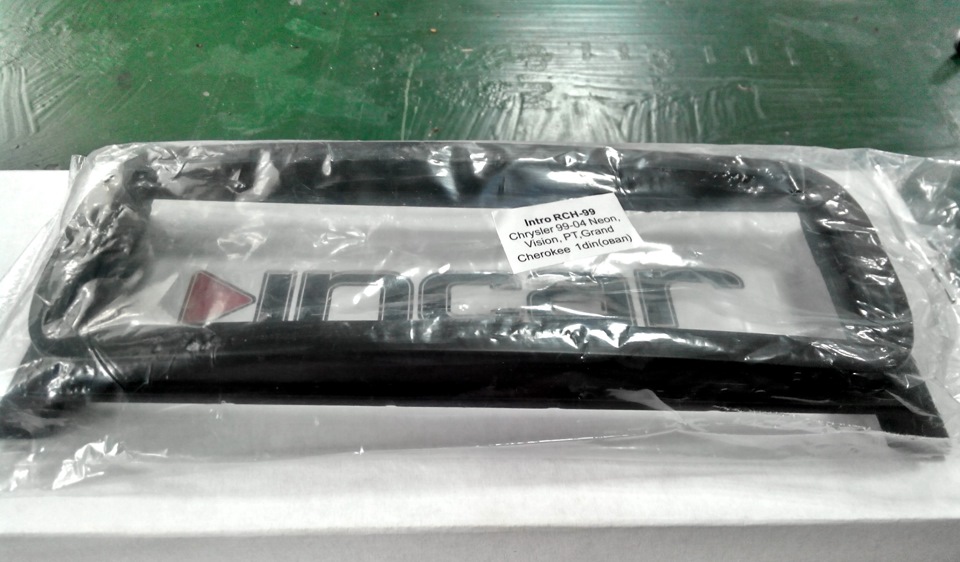

В Maxtuning (maxtuning.md/ ) нашёл переходную рамку. Встала как родная.

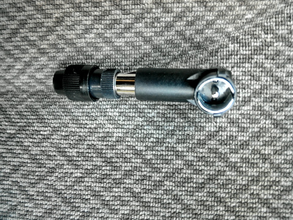

А вот антенный штекер пришлось резать и устанавливать другой.

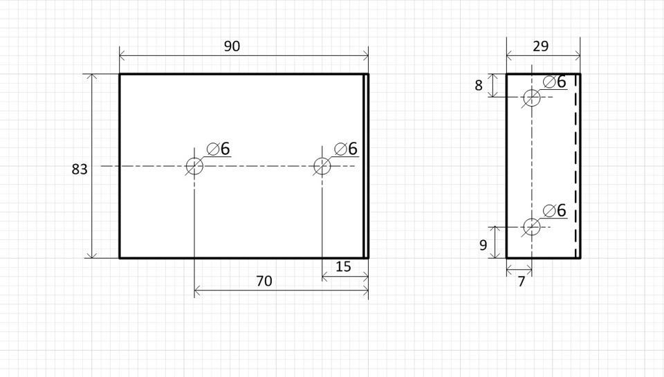

Следующим этапом было изготовление кронштейнов для крепления магнитолы. Посидев со штангель-циркулем и магнитолой, были выявлены размеры кронштейнов.

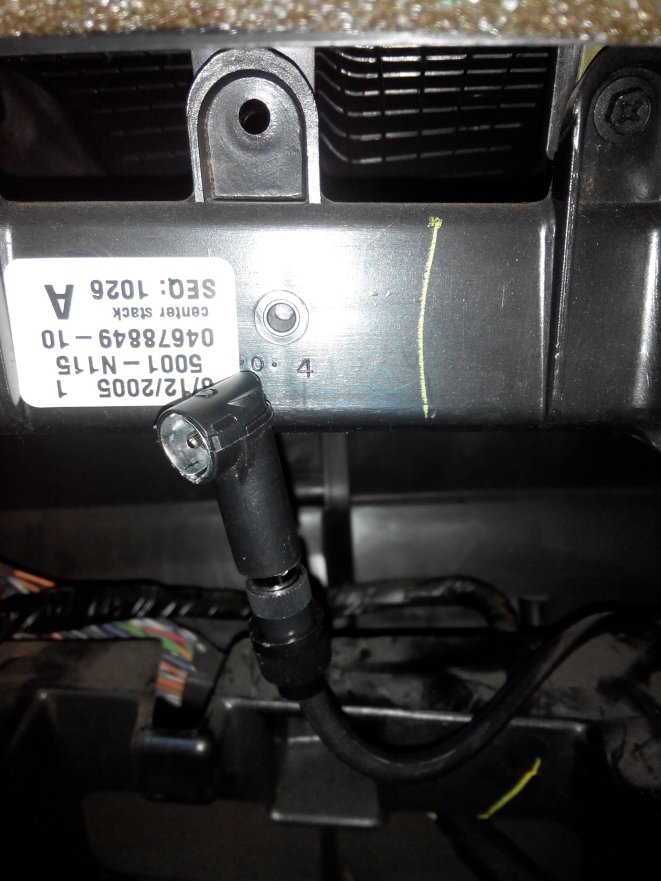

Снимаем три разъёма. Что предстанет нашему взору после демонтажа консоли
Снявши штатную голову, установил новую с закрепленными на неё кронштейнами. Так как при изготовлении кронштейнов машины не было рядом, обнаружились небольшие несоответствия… Штатная магнитола задней частью садится в специальные посадочные места. Изготовленные кронштейны (задняя част их) чуть-чуть не входили в эти самые посадочные места. Пришлось чуть поработать напильником (5 мм).
В остальном всё прошло гладко. Переходники встали, антенный штекер установлен. Микрофон установлен в верхней части стойки около солнцезащитного козырька.
