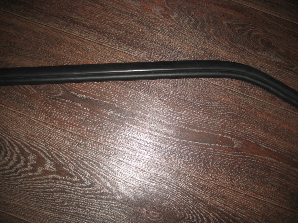

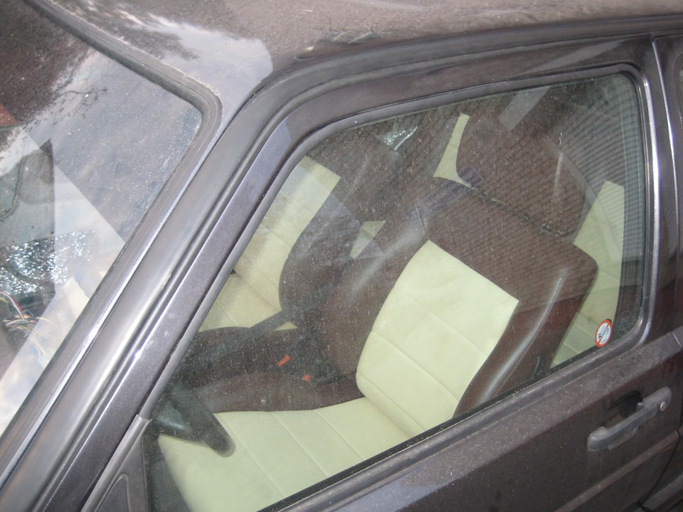

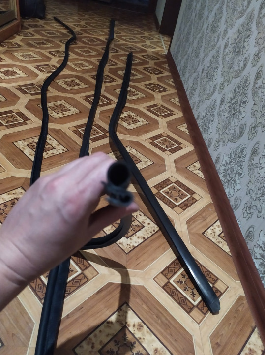

Молдинги крыши, водостоки, декоративные накладки — названий много, проблема одна! Время берет свое, резина от старости рассыпается. Искать в хорошем состоянии затея пустая и неблагодарная, даже если и найти, то пара сезонов и они высыпятся также как и старые. Поэтому нужна была радикальная мера. Давно читал на форуме Golf2Club.com о том, что можно восстановить при помощи дверного уплотнителя от ВАЗ 2101. Идея мне понравилась в отличии от всяких строительных уплотнителей, которые клеят отчаившеяся автолюбители. Что же нам понадобится: один уплотнитель от ВАЗ 2101, ножницы по металлу, скальпель, плоскогубцы. Вначале срезаем остатки старого уплотнителя.

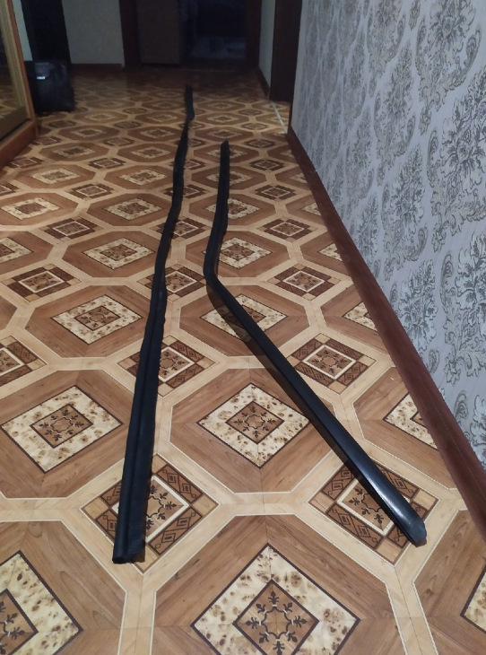

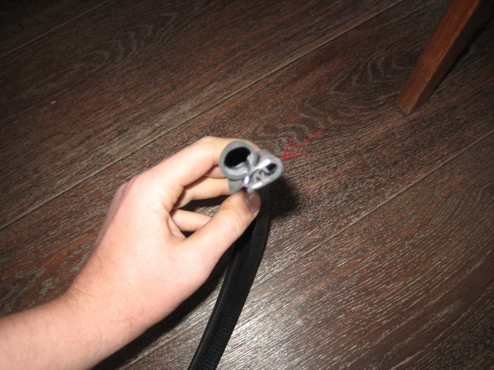

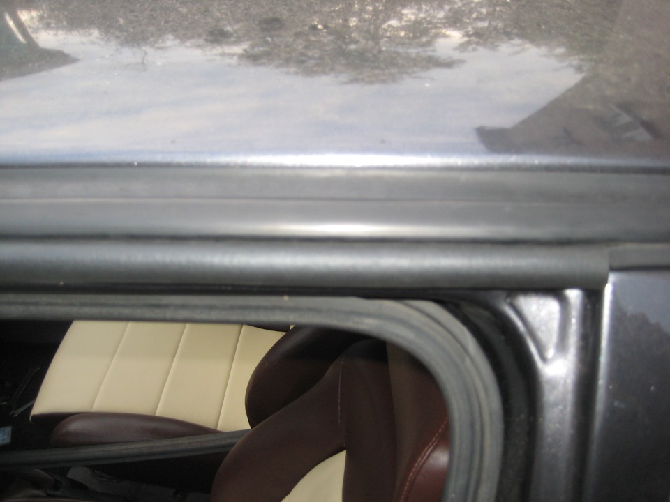

Затем мы берем новый уплотнитель, нам нужно разрезать уплотнитель в месте, где указано стрелкой.
Чтобы было удобнее эту часть лучше разогнуть, как на фото и обрезать.

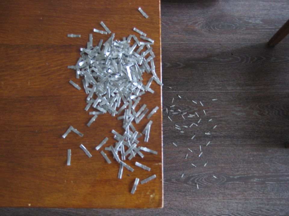

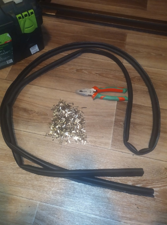

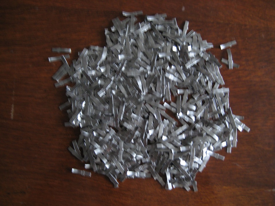

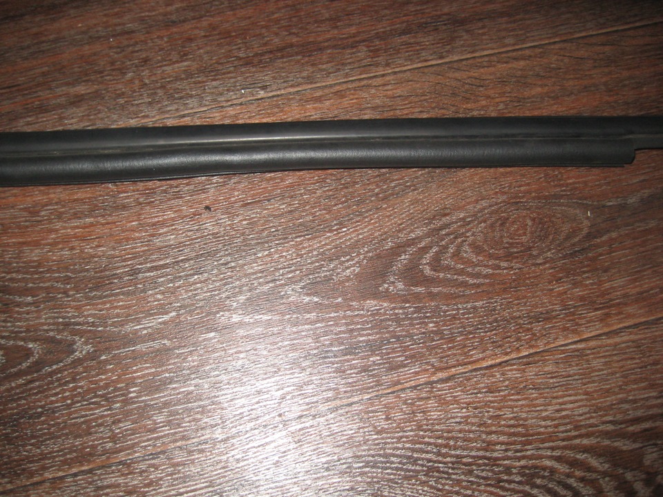

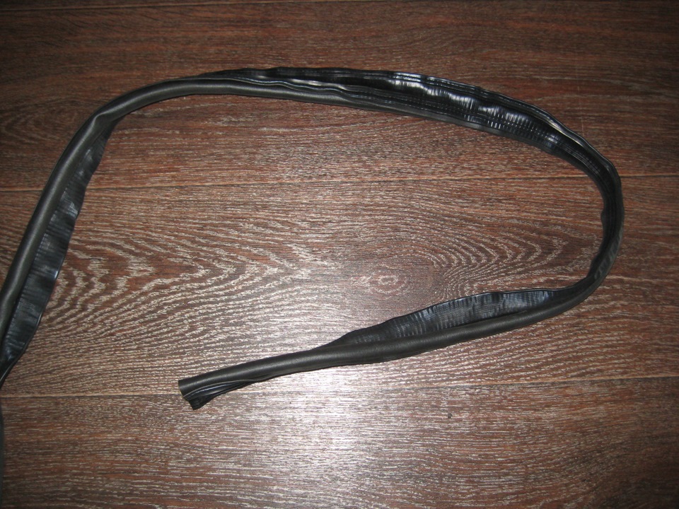

Оставлять лучше около 5мм. Теперь предстоит самое веселое, внутри этой части уплотнителя масса металлических скоб, как вы наверное догадались их нужно вытащить)))) Для того, чтобы это было проще сделать, нужно их немного вытолкнуть, надавливая пальцами с противоположной стороны. Берем плоскогубцы, терпение, сок/пиво, усаживаемся поудобнее и начинаем вытягивать скобы. На все это у меня ушло по 20 минут на каждую сторону)))

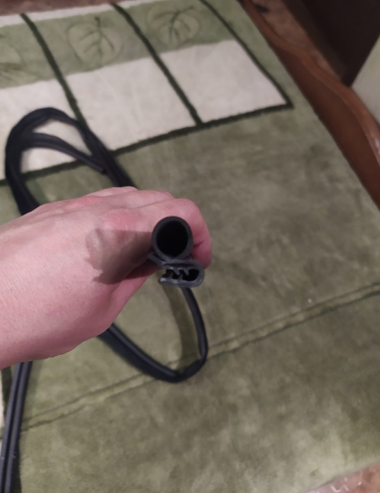

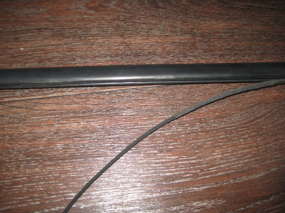

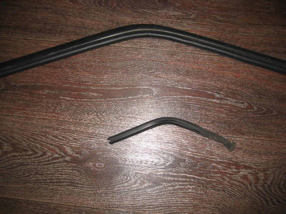

Все почти готово, некоторые рекомендуют клеить уплотнитель к кузову, но я решил не клеить, т.к. полоска резины, которую при отрезании мы оставили, заправляем в паз на внутренней стороне молдинга и ставим водосток на место.
Молдинг крепко прижимает полоску уплотнителя, так что на мой взгляд герметик или клей это лишнее. Придется повозится при установке молдинга на место, но оно того стоит.
Дверь закрывается мягко, никаких щелей, все плотно прилегает и никакой влаги! На этом пока все, следите за обновлениями! Всем удачи!
