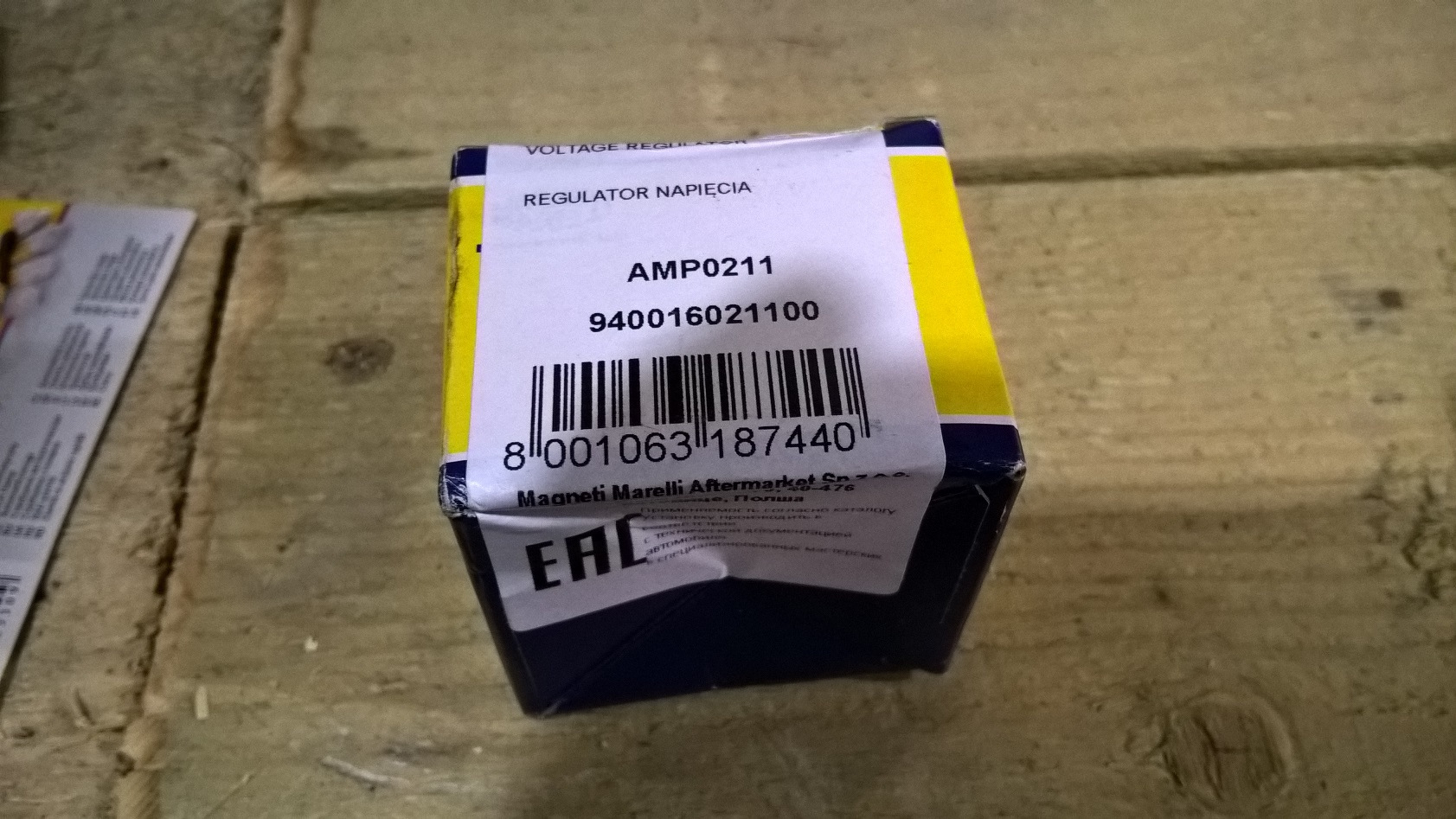

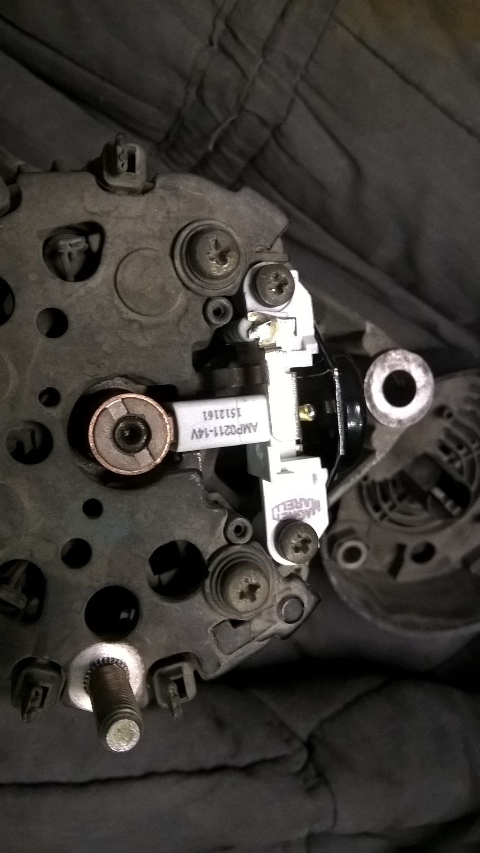

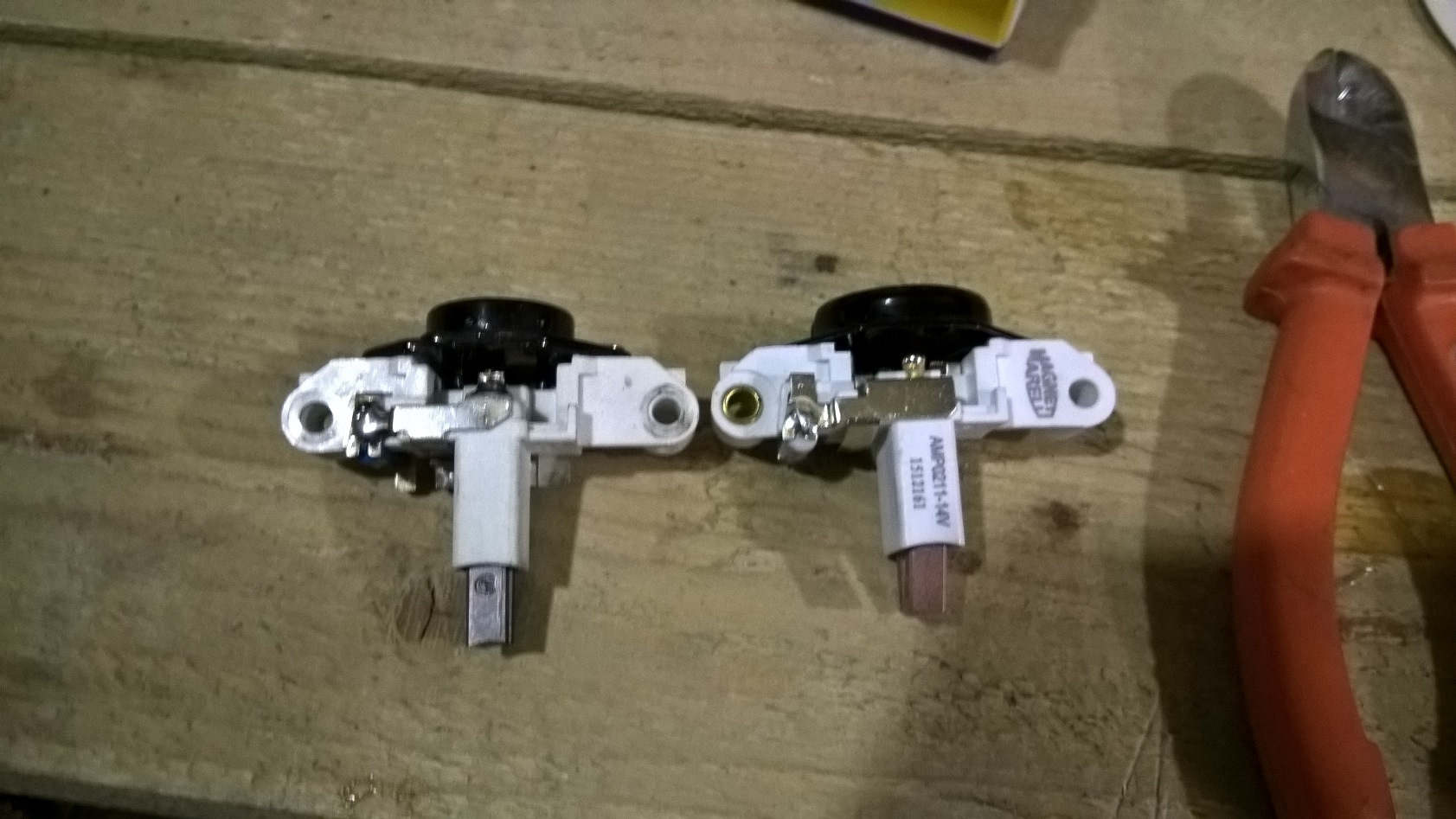

Месяца не прошло после замены регулятора напряжения, как снова сеть "прыгнула", но сейчас в низ. Стою недавно в пробке после работы. У нас тут дороги ремонтировать начали — поиздолбали, изуродовали как Бог черепаху. Смотрю, а приборчик-то начал "падать": напряжение всё ниже и ниже. Вскоре вообще до 13 вольт упало напряжение. Что бы хоть как-то домой доехать, пришлось всё выключить: и печку, и свет, и даже музыку. На пару десяток поднялось. Думаю, вот это Хелла, вот это "крутая" фирма-производитель недавно установленного регулятора напряжения (Hella 5DR 004 242 041)! Потом подумал, что а вдруг это что-то другое в генераторе барахлит? Один хороший товарищ предложил поставить заведомо исправный запасной бошевский регулятор. Поставил, поездил — да, генератор в порядке, бошевский регулятор исправно показывал 14 и 1 десятую вольта. Эта история напомнила мне моего старого Жигулёночка в который хоть каждый день ставь новые запчасти, а они быстро-быстро ломаются. И цена не является показателем качества. Заказал новый регулятор, на этот раз подешевле — MAGNETI MARELLI AMP0211. Поезжу, посмотрю, но название нравится — что-то такое "красивое итальянское".
