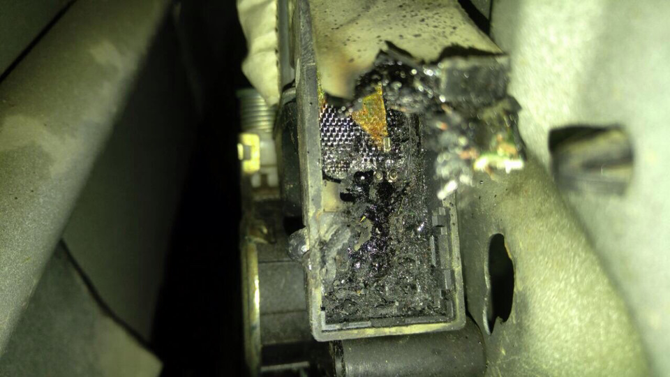

Вчера предпринял попытку восстановления стеклоподъемников. Все началось с того, что ко мне вечером приехал Павел и говорит, что у меня стекло в машине открыто! У меня чуть глаза из орбит не вылезли, как так? Я же ещё год назад предохранитель вытащил! Это потом мне ребята сказали, что оказывается на модули подходит два питания…Короче говоря произошёл какой-то глюк, так сказать без моего участия, вот стекло и опустилось.
Ладно, решил я эту проблему устранить, залепил стекло скотчем, отпросился с работы, позвонил ребятам в сервис и поехал…, тем более, что модули были у них в наличии.
После снятия обшивки двери открылась картина на фото…, да уж…, страшно смотреть. Ну а далее все просто, стекло подняли, сгоревший модуль выкинули… Как-то так…

Такая же история, только дым при мне пошел, клемму скинул. Хорошо в гараже стояла, откинул питание фишки не успели оплавиться. Китайская зажигалка.

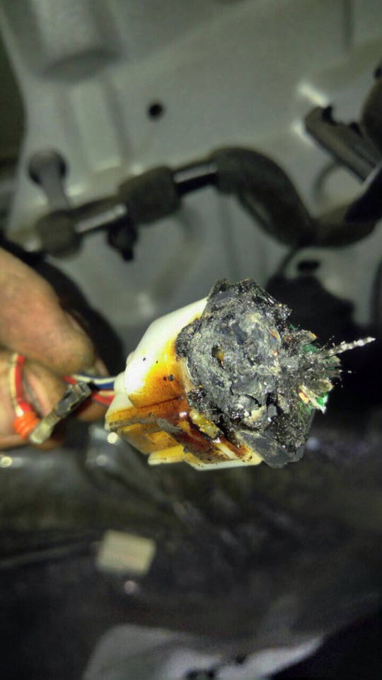

Модуль поменять не получилось, потому что разъём весь выгорел, нужно менять саму фишку, ответную часть со стороны проводки. А разъемов таких нет, аналоги были не известны, есть только в интернете… Заказали короче, через 2-3 недели приеду на замену модуля, пока работает только водительская дверь)))
Модули сразу верх заселиконить. Иначе опять бяда будет если вода попадет

У меня в бж можешь глянуть а в принципе у многих есть. Родная заливка отслаивается и вода попадает потому и летят
