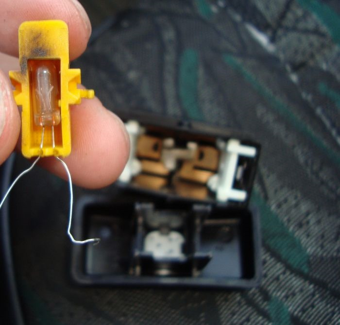

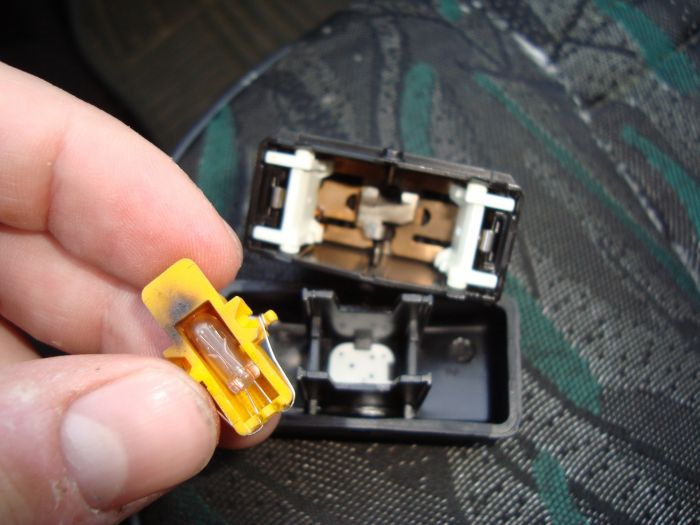

Как то раз перегорела лампа в кнопке закрытия дверей.
Гугл подсказал что замена лампы в ней это многострадальное занятие. Выглядит эта порнуха вот так

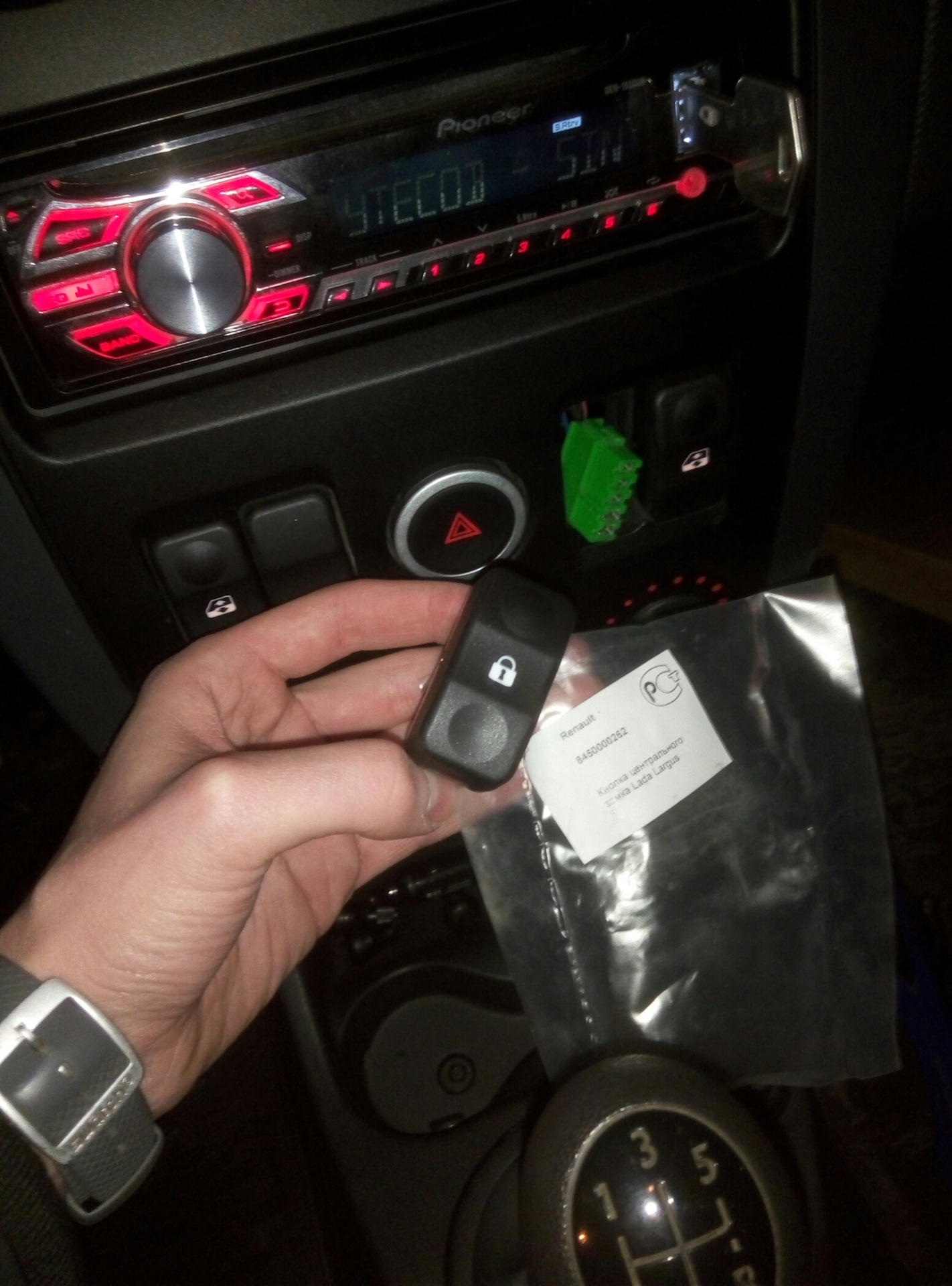

Я как то не люблю садомазо… Поэтому просто купил новую кнопку за 200р. Поменять ее примерно 30 секунд заняло. Вот только она теперь ярче остальных… Свыкнется, слюбится :)

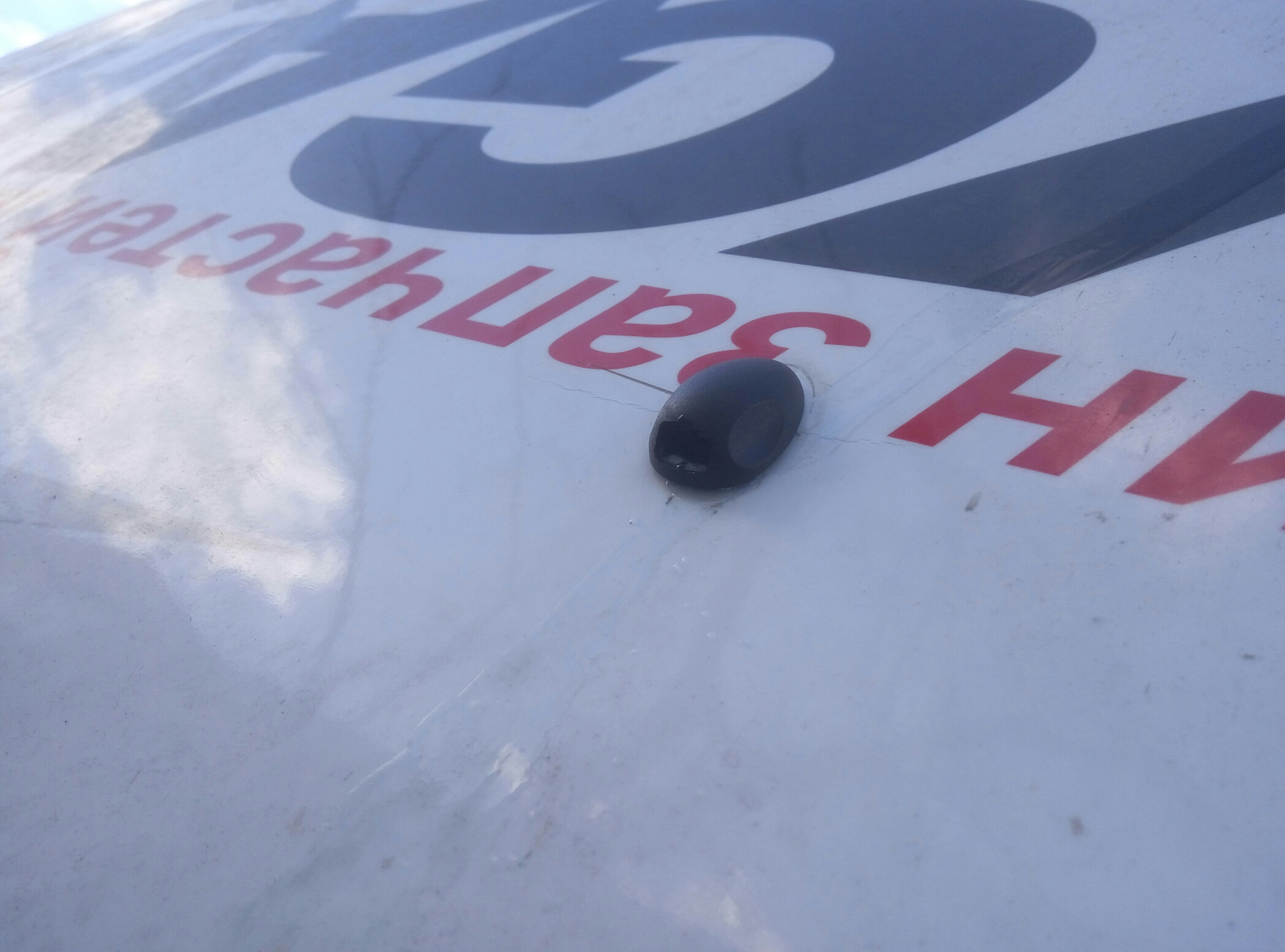

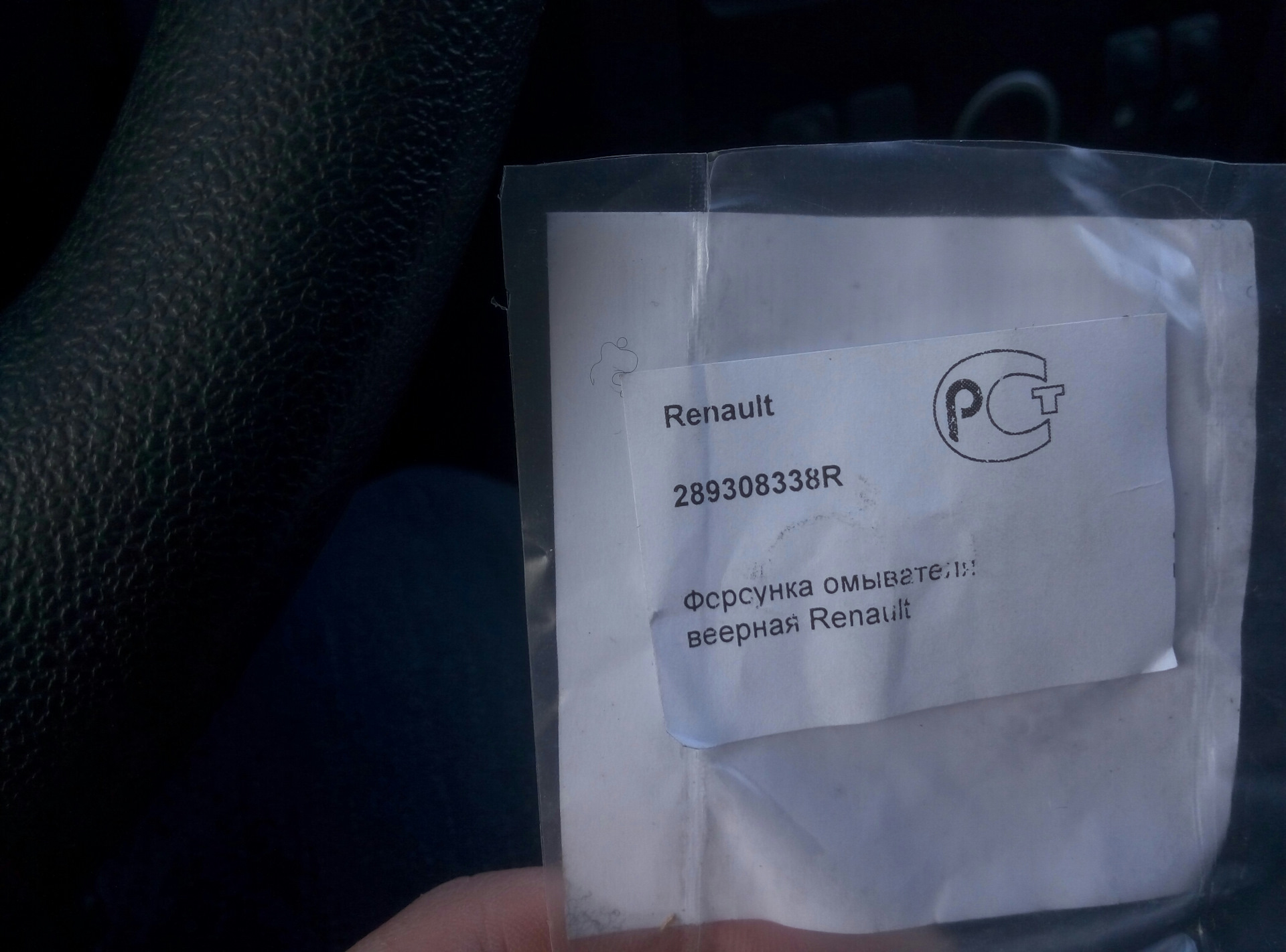

Ну и после радости что я наконец-то нашел толковые дворники, решено было поставить веерные форсунки. Не обошлось и без обратного клапана от тойоты арт. 8532126020.
Счастье есть. Радость в мелочах)
Было
Стало

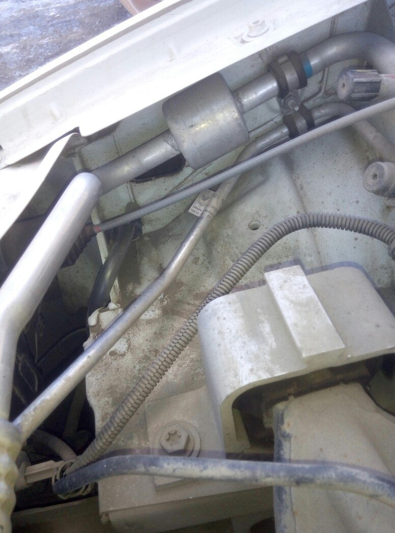

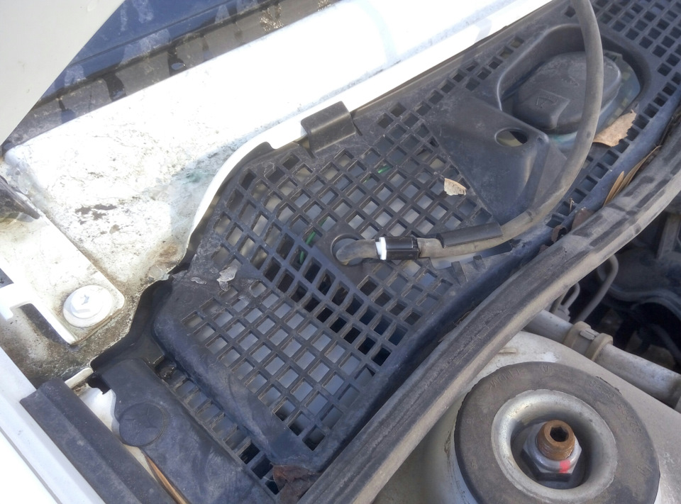

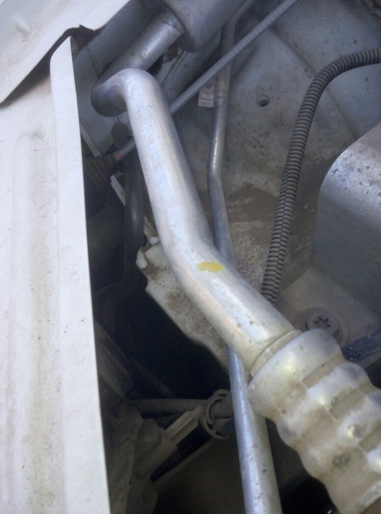

А теперь о новом веселье. Появился запах бензина в салоне… Гугл так и не сказал куда копать и че делать. Подскажите люди добрые.
Где-то читал про прозрачный патрубок отвода паров из адсорбера. Вот сфоткал его, скажите он тут и должен быть или должен в отверстие в крыле выходить?
Плюс когда открываешь крышку бензобака никаких "ПШШШ" не происходит, когда давление выходит. Может адсорбер накрылся?
p.s. Проблема решена, само собой ничего нового, все как у всех))) Открутились свечи! Подтянули, запах пропал. Свечи менялись 4000км назад.

Как вариант смотри адсорбер.при правильной работе этой хреновины никакого ПШШШШШ не должно быть.
снова погуглил, у многих помогает закрутить свечи сильнее, мол ослабляются.
а я как раз менял 4000км назад их, по ходу дела тут проблема
Трубка должна вниз торчать
не думаю…
тут штатное крепление под нее есть в крыле и она тут с завода живет, никто ее не трогал
Она не должна так лежать. Все газы идут вам в салон.
она должна быть там
www.drive2.ru/l/7845391/
Цитата: Шланг от аДсорбера должен спускаться вниз, в районе левого колёса. Именно у меня так с завода
блин у меня с завода вверх
где правда
Таз, кули
я запахом бензина одурманен уже
Так это неплохо
На Кроссах 2015г. и начала 2016г есть небольшие отличия по компоновке от Кроссов конца 2016г. Даже в подкапотном пространстве. Поэтому насчет расположения шланга адсорбера не удивительно
