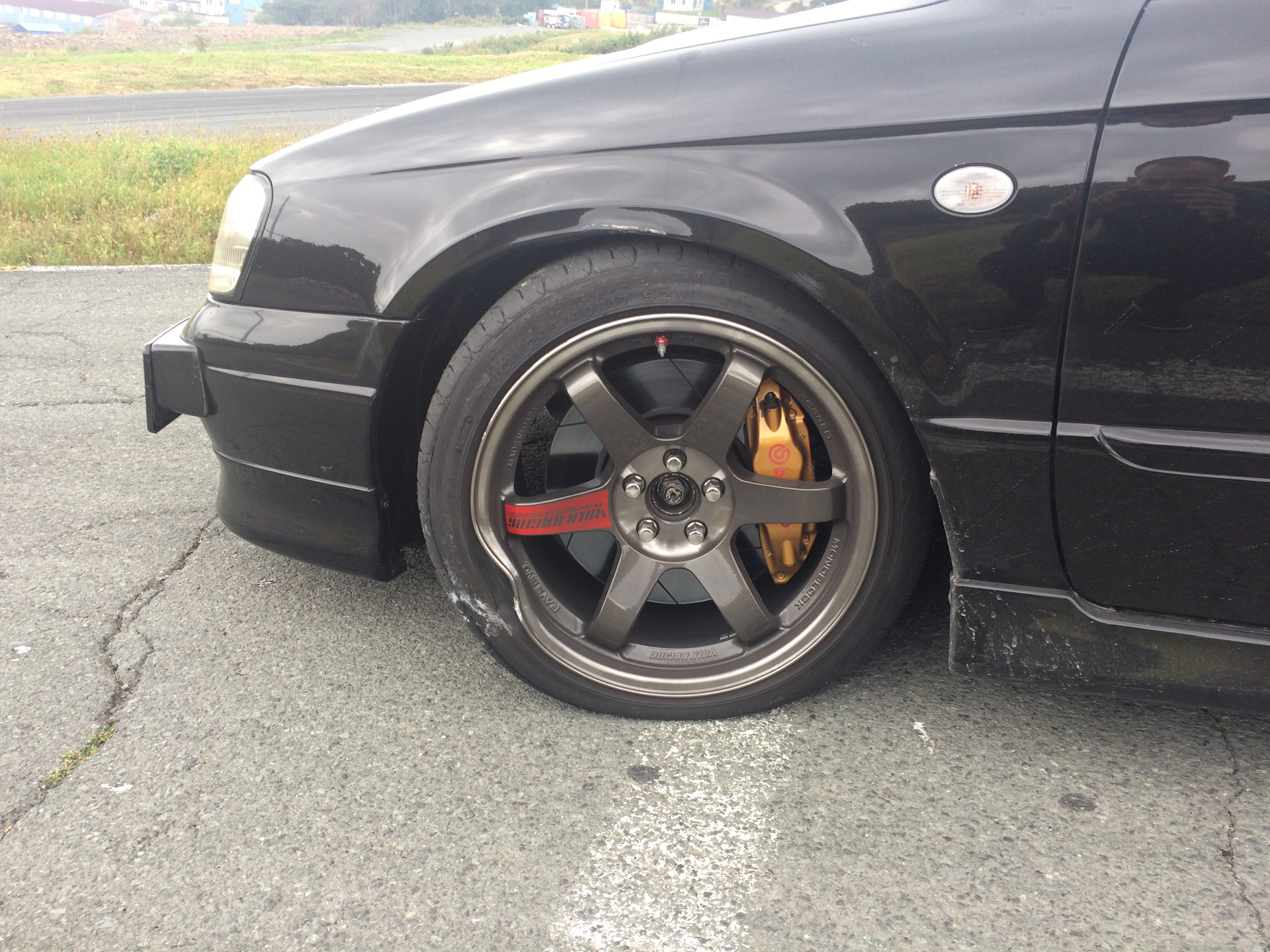

Итак, прошло 4-ре или даже 5-ть месяцев с момента написания прошлой записи. В которой повествовалось о моём выезде на соревнования TIME ATTACK. Одним из запоминающихся моментов этой поездки был погнутый диск
Напомню, что диск был подлечен, гонка докатана, машина отмыта и убрана на зимовку.

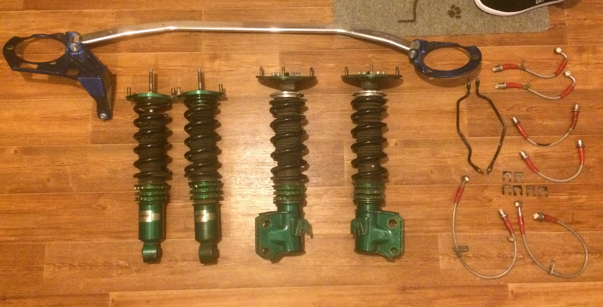

За зиму пришли тюняшки:

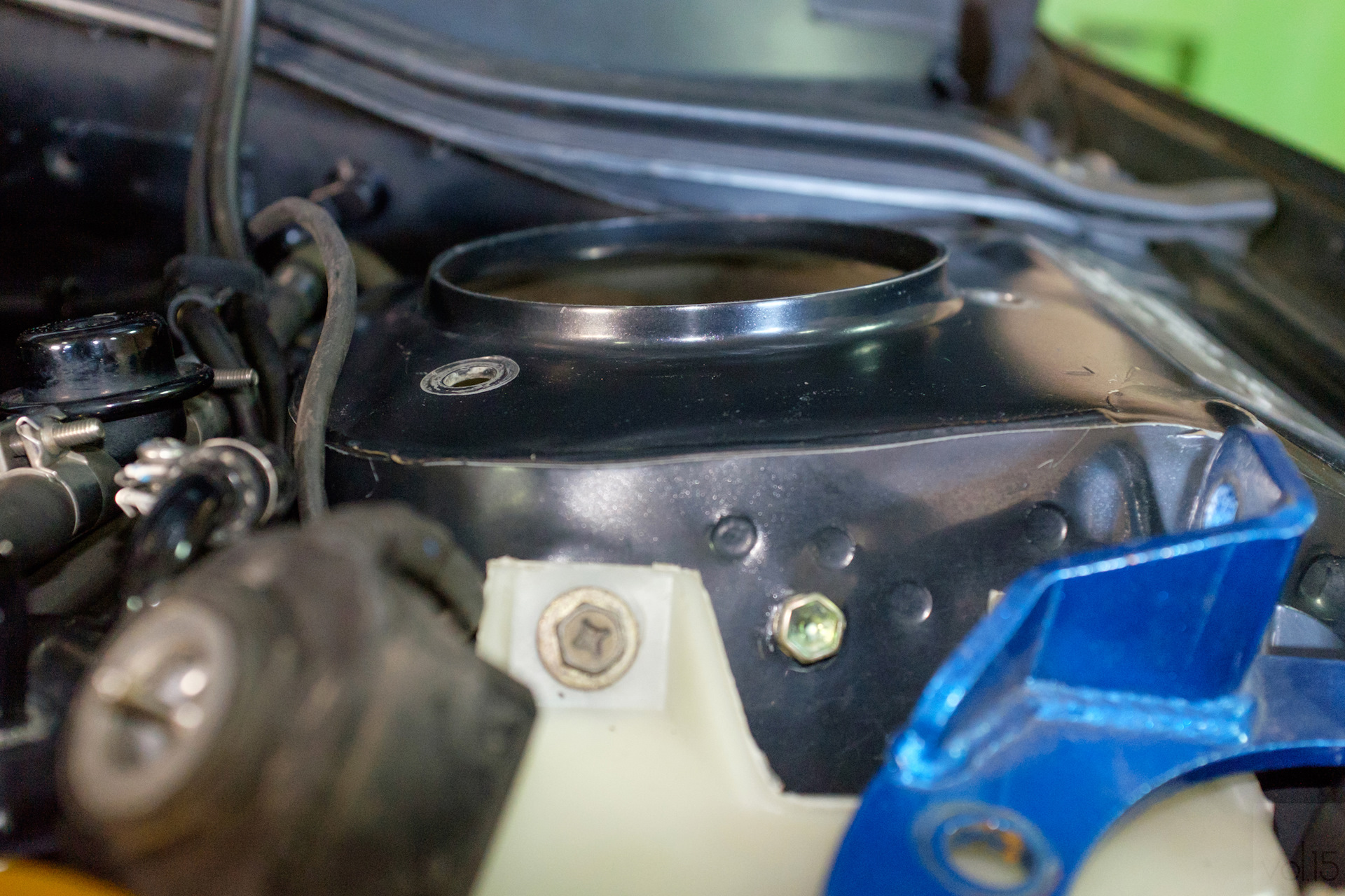

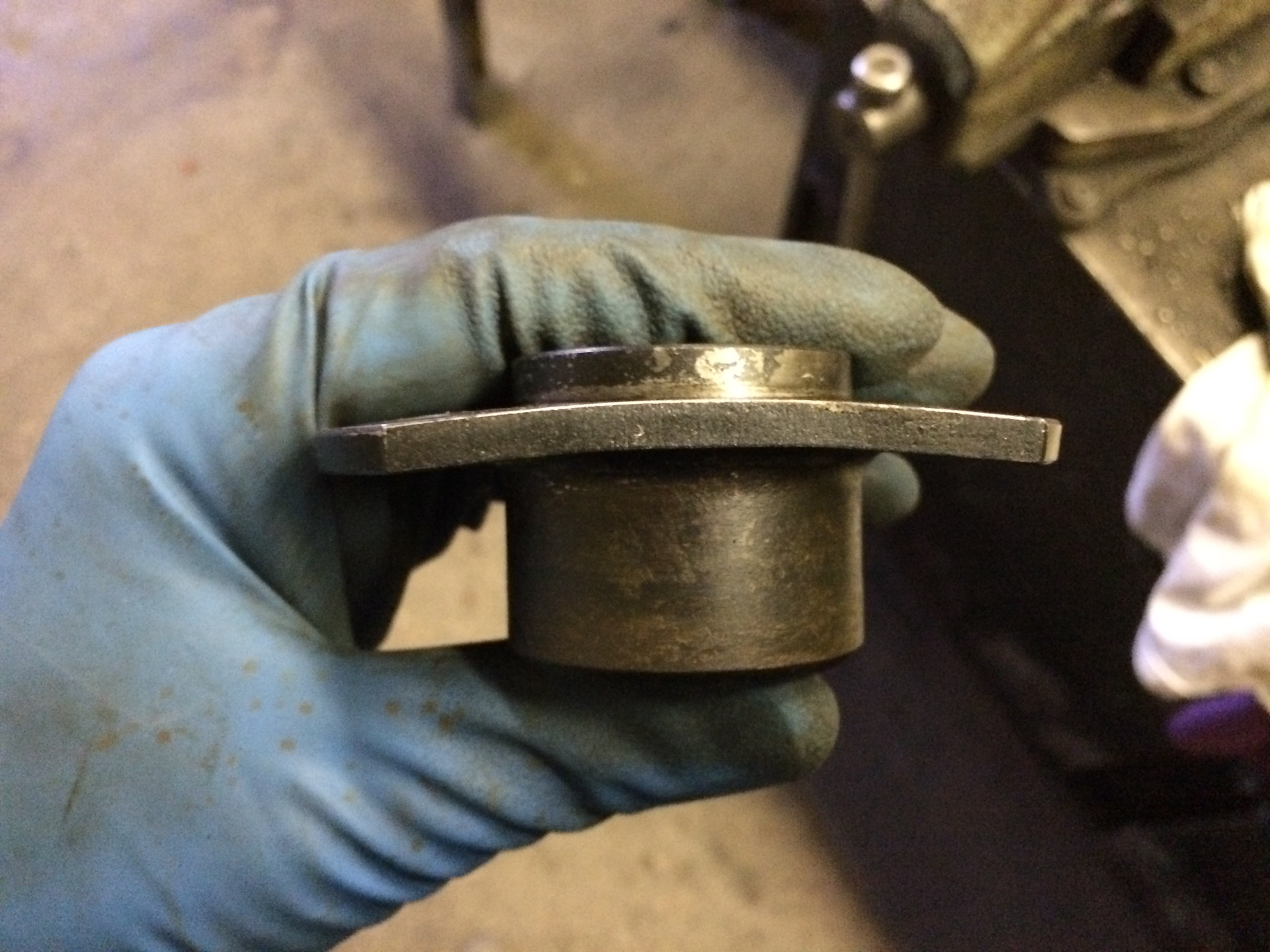

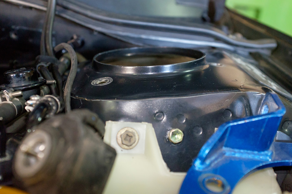

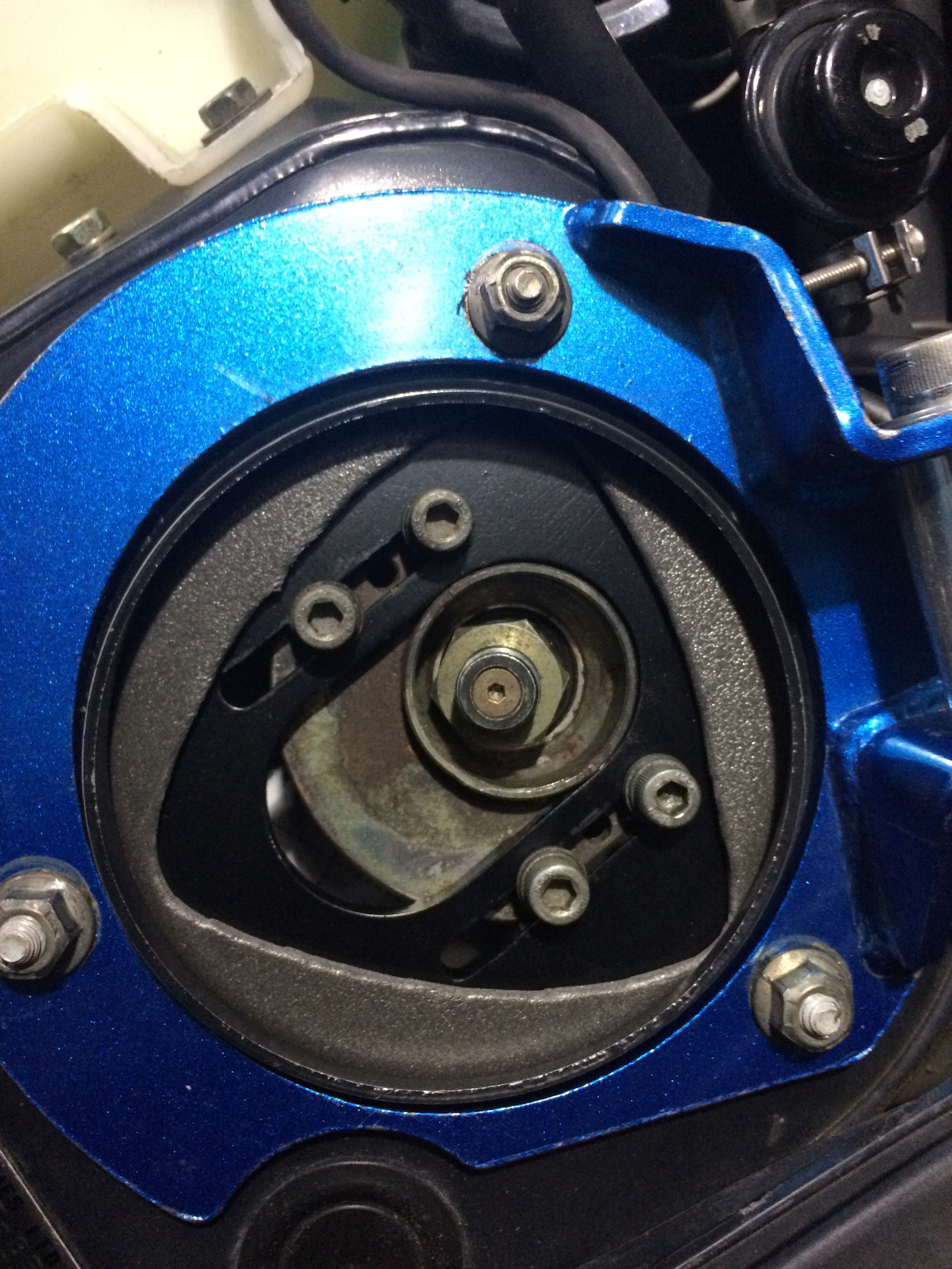

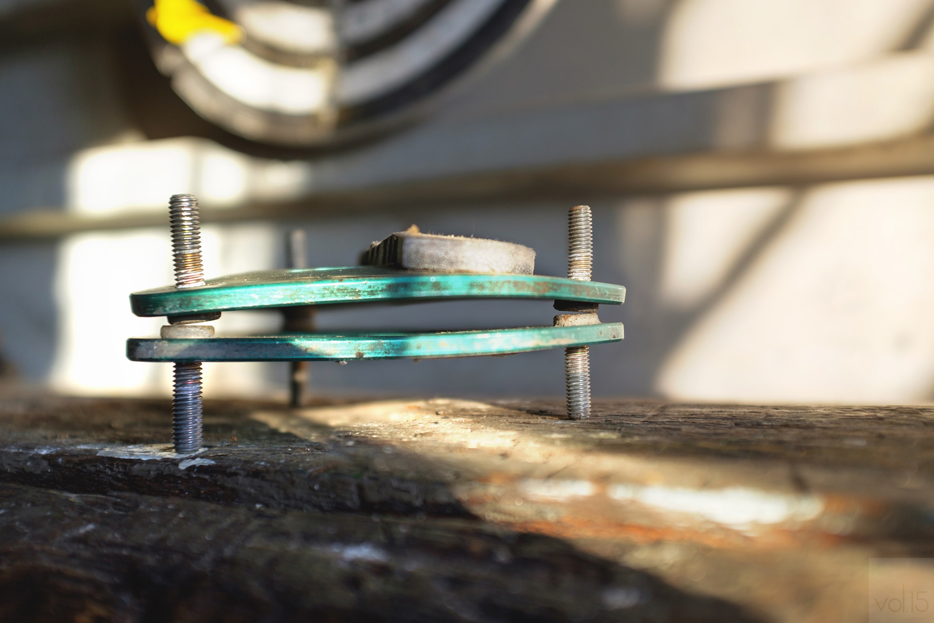

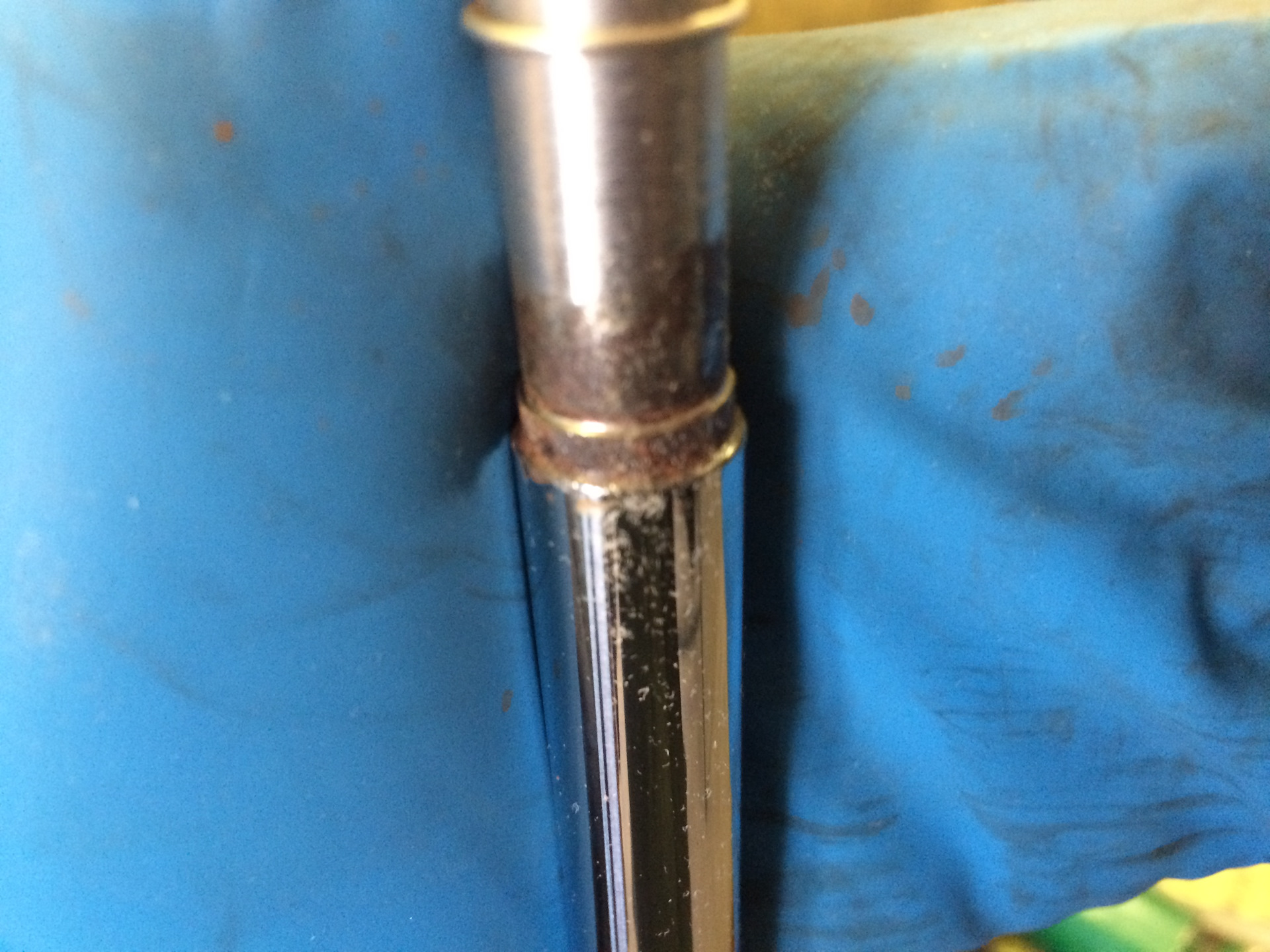

Сняв стойки, стало очевидно, что удар не прошел безследно

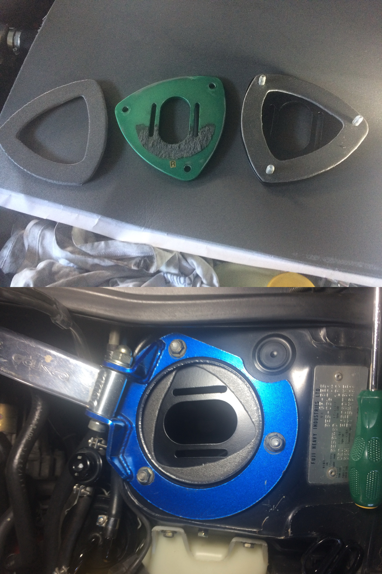

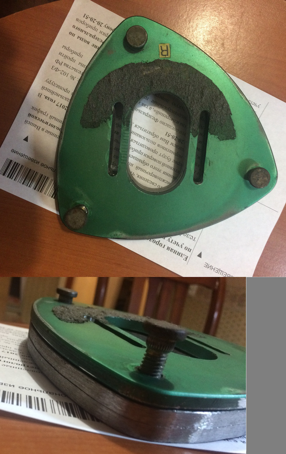

По скольку новые стойки были для следующего поколения LEGACY, у него пластины передних стоек больше и мои старые пластины пришли в негодность, мне изготовили пару новых пластин из стали
Забегая чуть вперед, расскажу что на эти пластину были вырезаны прокладочки из сплена, чтобы предотвратить попадание песка и пыли с колес в подкапотное пространство. Вот как это выглядит

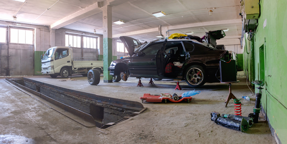

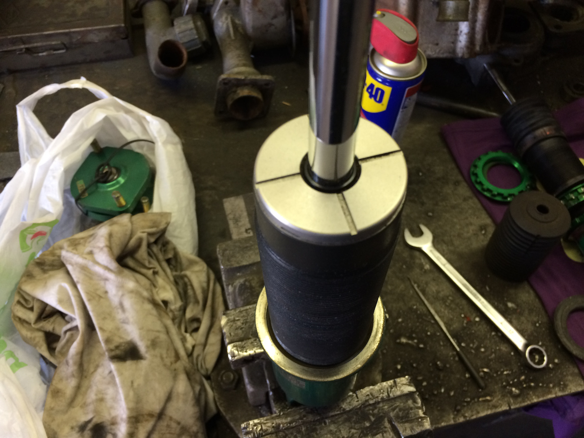

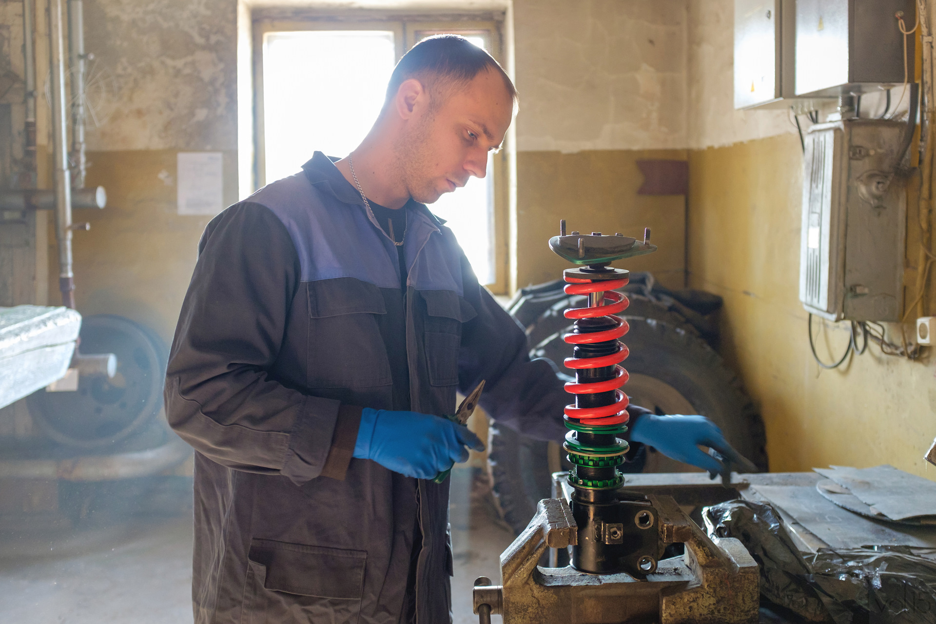

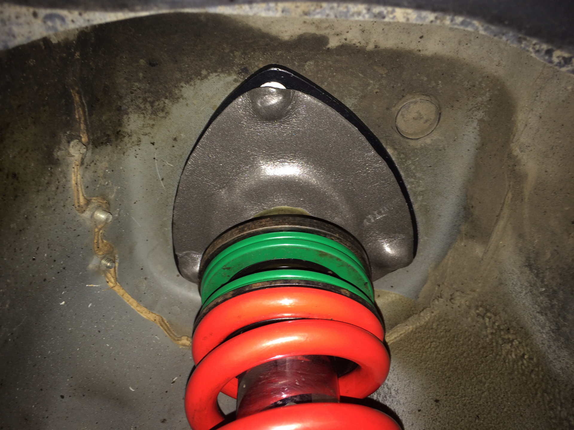

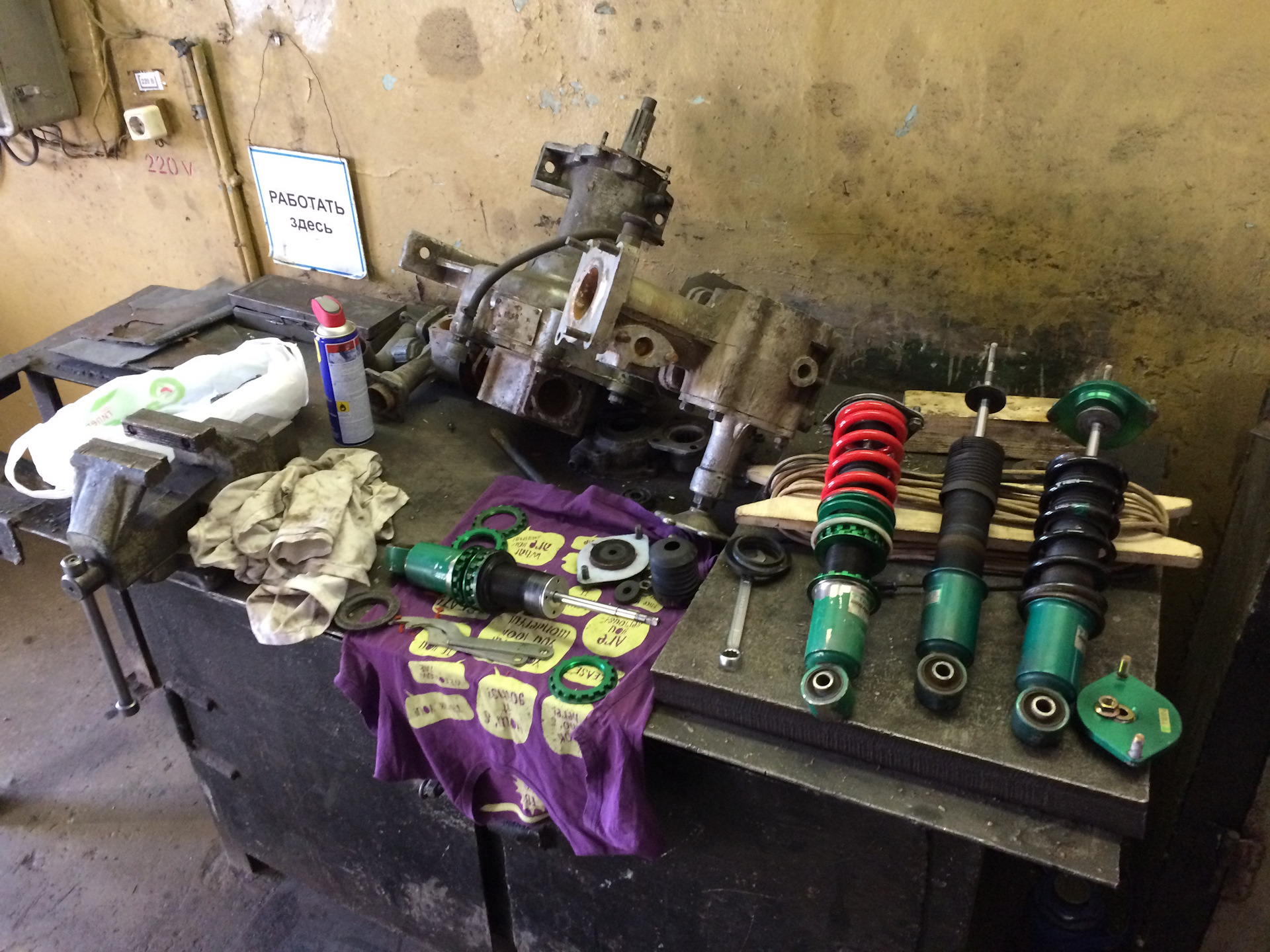

Конечно-же перед установкой новых стоек они были разобраны, отдефектованы, отданы специалистам на профилактику, затем собраны, предварительно отрегулированы и установлены на машину. Вот не много фото процесса
В общем подвеску собрал, на новых стойках, теперь спортивных а не городских.

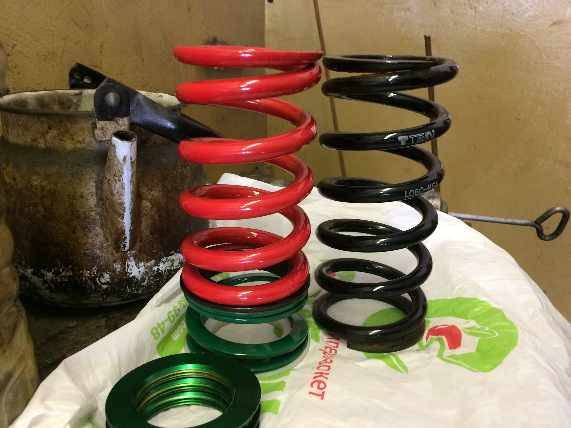

По толщине не сравнивал витки пружин?
Неа, небыло необходимости. Все необходимые параметры пружин были известны.

Первое фото — боль😭
😁 удар был жуткий, но диск справился 💪

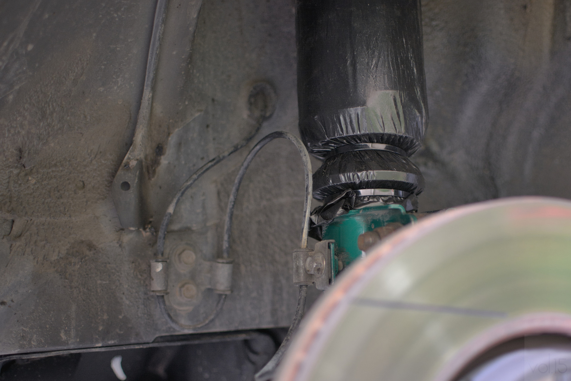

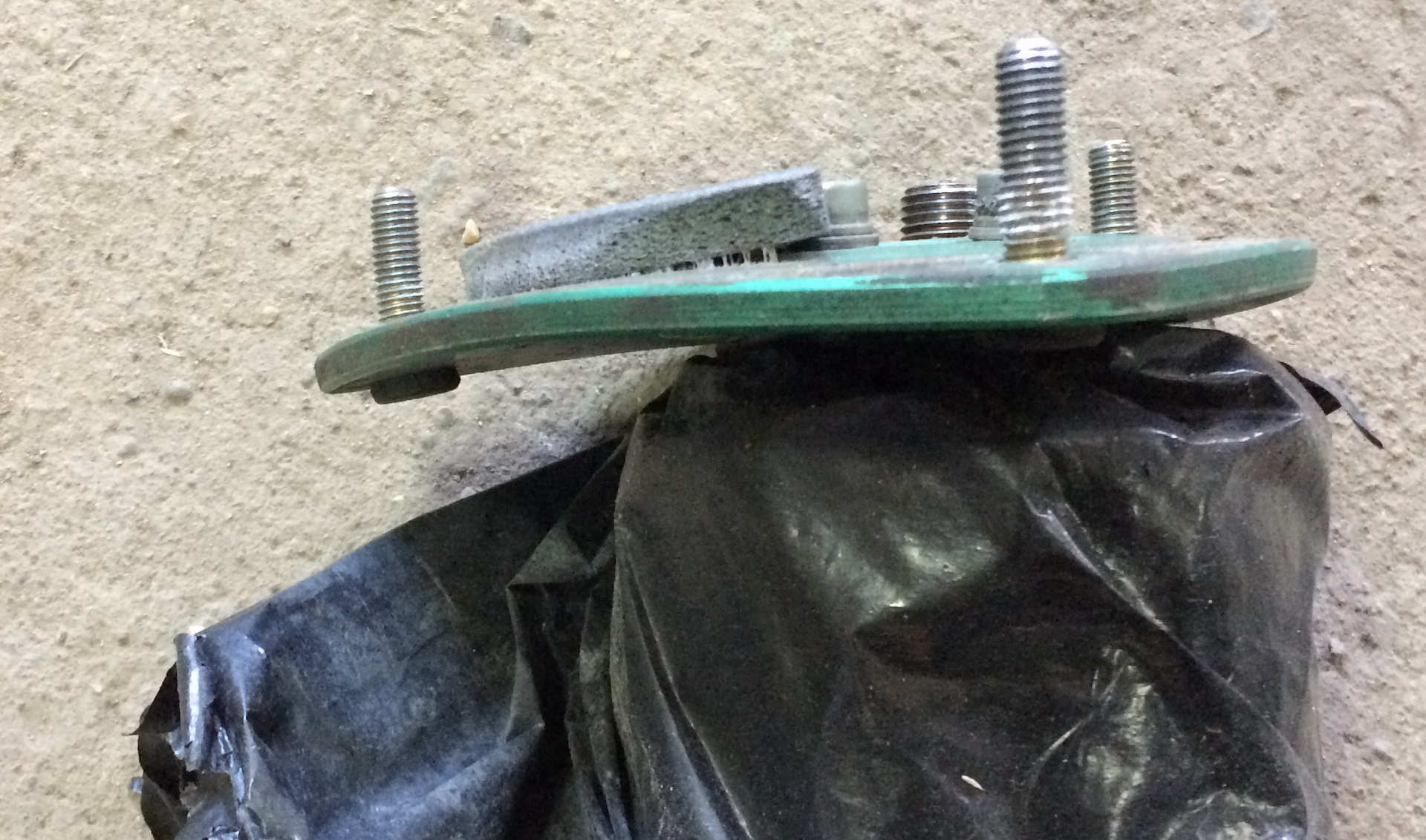

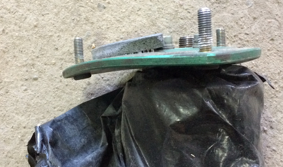

Привет а чем пружину закрыл?
Привет! Да в обычный мусорный пакет. Правда толстый. Он был литров на 300. Я вырезал кусочек и завернул стойку на три слоя.
Ага понел спасибо)
