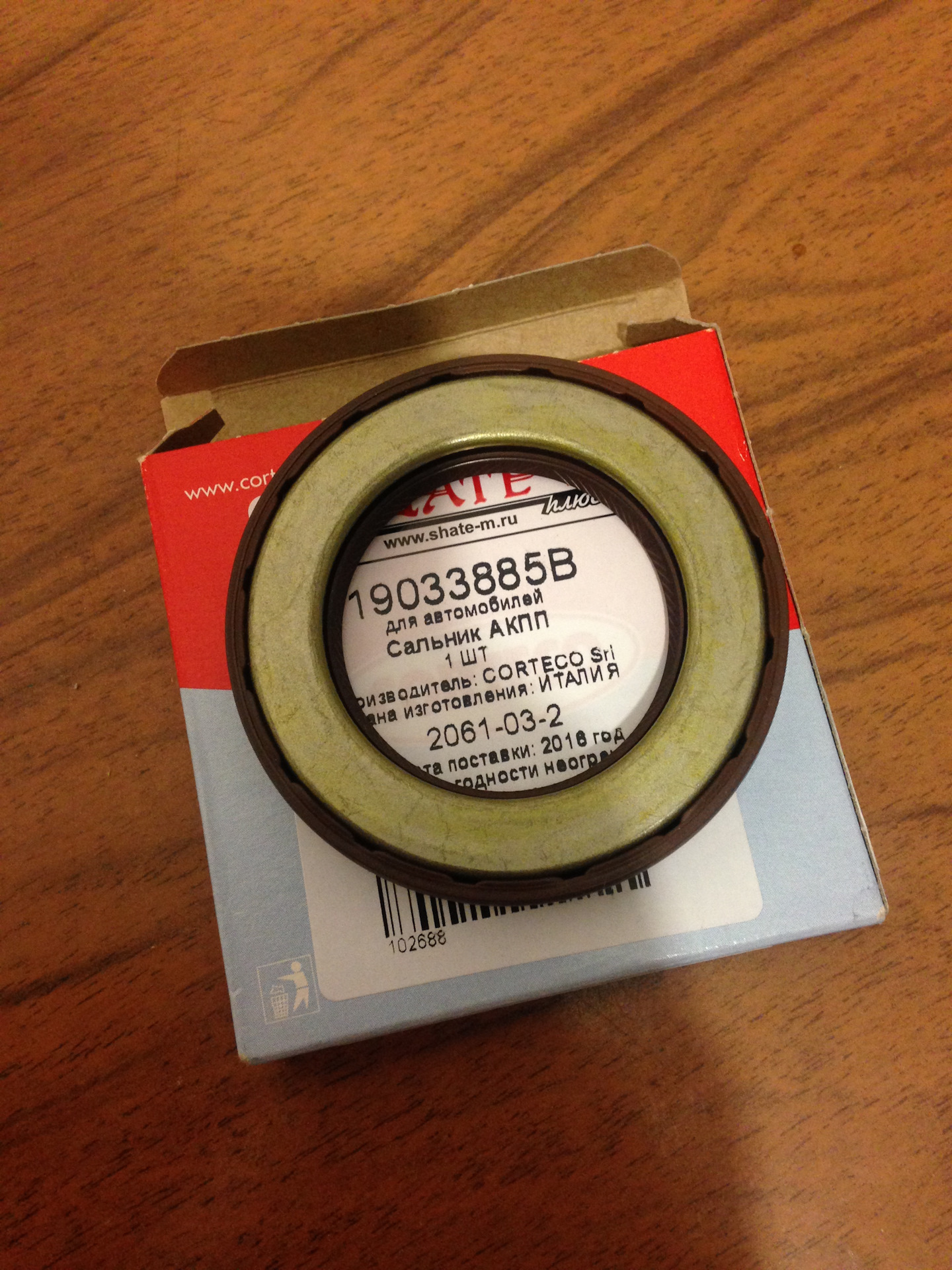

. заказал 2 сальника,
2 на случай если что то пойдёт не так … и соответственно ещё один шрус только теперь фирмы jp group, он был по размерам как оригинал и стоил 1500₽, ну что, поменял я сальник выкыварнул старый закрутите в него саморез и начал засовывать новый . но получился вот какой прикол … у меня первый залез очень глубоко и я решил засунуть второй )))) в итоге у меня 2 сальника вместо 1 .
. но стакан в коробке теперь стоит мертво и не болтаеться …ну и в итоге поставил я этот гп групп вибрация такая же как и с Мелли …почитав форумы и изучив техническую документациям выяснил что у родного внутреннего шруса угол может достигать 27градусов тюка у всего остального только 24 градуса … от этого и вибрация .выход был только один покупать оригинал который стоил 18000 ((( чего я конечно же не сделал … и за одно решил поменять сад ники привода с правой стороны чтобы шруса стояли оба колом .ну и соответственно долил атф, кстати в 09g с зади теплообменника есть заливное отверстие!
