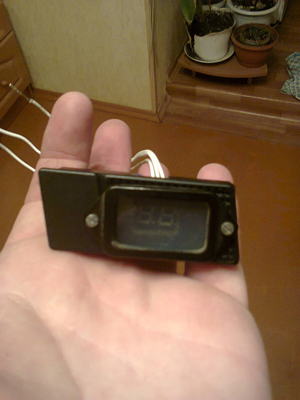

ведь предупредили что датчика там нет когда покупал машину )))
вобщем все равно сегодня полез все как положено
-снял клеммы
— сливание топлива предписанное через заливную горловину решил упразднить с мыслью что по одометру там остаток 5 л. от силы заехал под углом на эстакаду
— отсоединил провода от датчика
— открутил хомут топливного шланга и снял его ПОТЕКЛО ТОПЛИВО подставил 5 литровича
потом еще потом еще ооооо ужас все мало подставил 10 л канистру аааа полная а оно течет нашел еще 5 литруху полная почти набралась и все затихло .
— снятие горловины тоже нужно сноровка . что значит по инструкции "вставьте штырь и проверните против часовой " куда штырь ? канавки оказывается ниже уровня технологической выпуклости и штырь никак не втавить . вобщем в одну канавку напильник вставил а вторую сторону подложил на напильник плоский ключ как бы утопив во второй канавке и провернул крышку ВСЕ ! (против часовой )
-вытащил крышку УПС нет ни поплавка ничего вообще кроме двух топливозаборных шлангов уходящих в бак .
-обратная сборка труда не составила (обмазал крышку герметиком чтоб наверняка )
продолжение следует но скорей всего теперь весной
пластинку еле нашел и хотел ее установить взамен изношенной но увы
ПРОДОЛЖЕНИЕ !
Итак все сделал но основной фотопроцесс потерял изза глюка телефона все подробные фото утеряны безвозвратно .
так что все вкратце.
ПИТАНИЕ И ВЫХОД ОТ ДАТЧИКА ИЗ БАКА Я БРАЛ С ПРИБОРКИ (у меня старая 12 пиновая приборка без тахометра)
1.pin датчик топлива
3.pin минус или масса
6.pin 12 вольт + появляется при включении зажигания .

пластинка от ваз 2110 от какой именно модификации не знаю но именно эта ближе всего подходит по сопротивлению будет на минимальных зачениях уровня показывать более менее точно а выше уже врать а совсем высоко …да и не нужно оно.
НО найти ее на рынке непросто их мало в основном датчики в сборе продают .
А что за пластинка, откуда?
