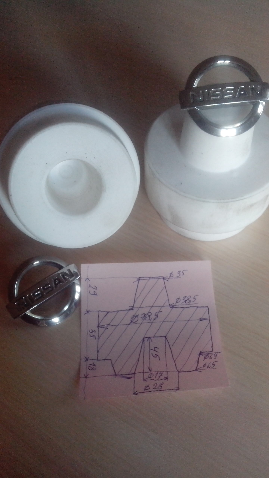

Искал чертежи, не нашел. Поехал в магазин оказалось цена одной проставки 700 рублей, жаба задавила моментально. И набравшись наглости снял размеры проставки прям там же в магазине. А на работе из остатков фторопласта точнули и вуаля, надо ставить.

С установкой есть сложности? Много разбирать приходится или только амортизатор открутить?
только амортизатор открутить и стянуть стяжками пружины
Ок так я себе это и представлял) спасибо!

Здравствуйте поясните а штатные резинки в эту проставку тоже устанавливали если нет зачем тогда внутренняя проточка и точно она 45 мм спасибо
Эти размеры я снимал с подаваемых в магазине проставок, и если честно они не совсем подходят. На этих выходных переделывать буду и отпишусь новой записью в БЖ о том какие именно надо делать проставки чтобы они подошли. Ждите обновлений

35 мм.- очень много, я ставил перед 20 и зад 20-просвет по аркам стал точно таким, как был.
Да я уж тоже подумываю что борщенул с 35мм, думаю до 25 мм сточить.

Когда пружины немного просели, то ставишь их и машина опять на нужном клиренсе. короче пружины покупать дорого, а так дешевле.
А жёсткость пружины тоже получается меняется. www.drive2.ru/l/3995324/
жесткость не должна менятся, меняется только ход подвески, поэтому я с запасом выточил на максимум 35мм проставку. Если будет много то до 25мм укоротим проставочки
