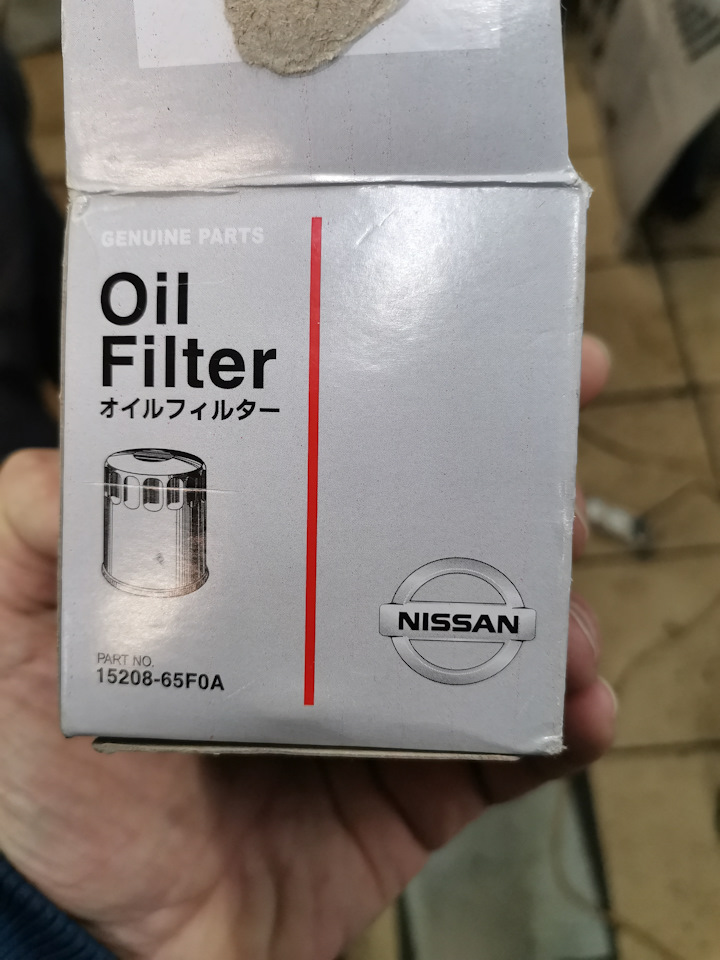

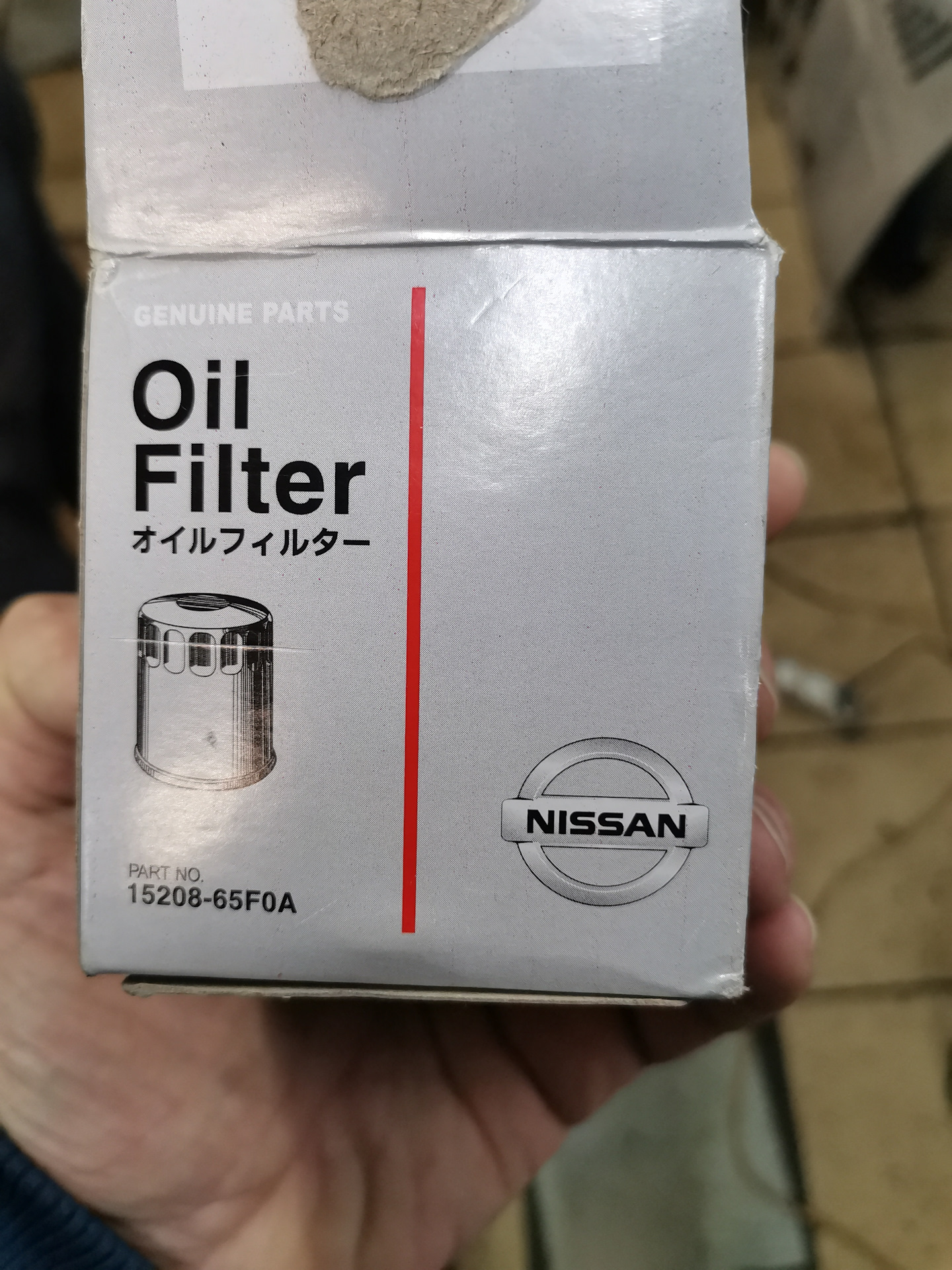

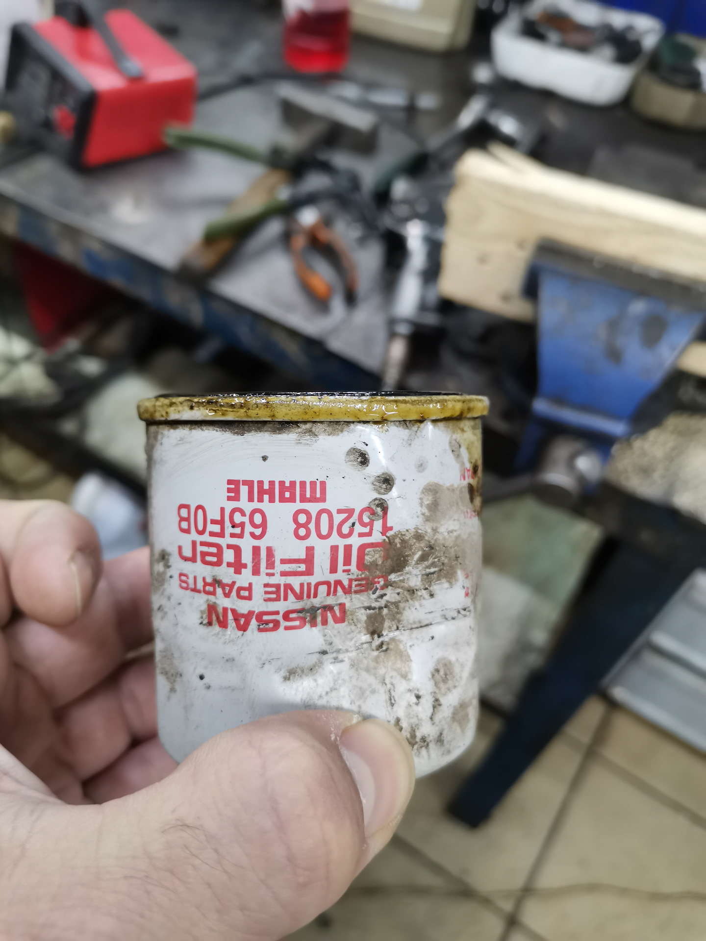

Отличие артикула в одну букву В(с завода) и А что поставили, интересно в чем разница? Двигатель 2.5л
А поставил
Здравствуйте. Сегодня заменил на 7400 км масло на 5w-30, но вопрос в другом сняли старый фильтр и вот что с завода
