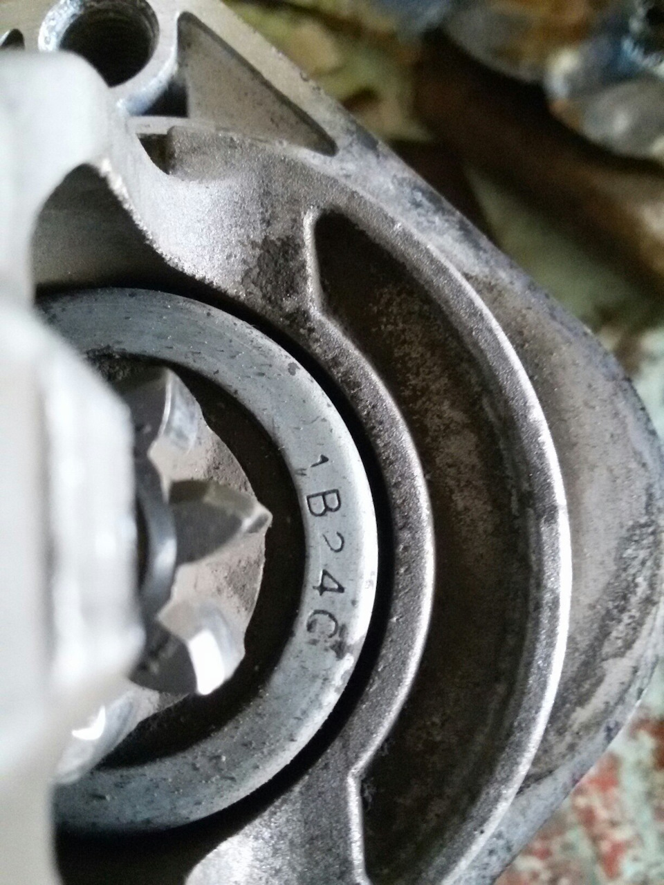

Вот и мне пришлось, на пробеге около 100000)
Как я уже рассказывал ранее ТЫК, стартер начал барахлить. После его чистки ничего не поменялось и вынесли вердикт — бендикс!
Ну ок, я на экзист скорее а там… А там 2500 и выше. Жеесть.
Решил заехать в запчасти недалеко от дома, а у них в наличии есть такие же за 400 рублей) Ну ясен пень не оригинал — да и нахер он не нужен)
В общем скинул я стартер, дал Aleshka-Ko образец бендикса:
И вуаля:
Оба рядом, отличий не увидел кроме отсутствия маркировки и надписи VALEO. Сразу же поставил и о чудо, машина заводится как новая))

Привет, скажи пожалуйста у кого-то видел, что при разборе стартера нужна торркс головка е5 это так? Или стартеры разные на разных поколения солярисов, у меня такой же как у тебя был, один из первых
На сколько я помню торкс действительно нужен, но он вроде бы заменяется обычной головкой. Там же не очень сильная затяжка.
Ааа, понял, спасибо, а бендикс на 8 зубов там не помнишь?
Помню что уже на тот момент бендиксов было 3 вида. Сейчас может ещё больше
