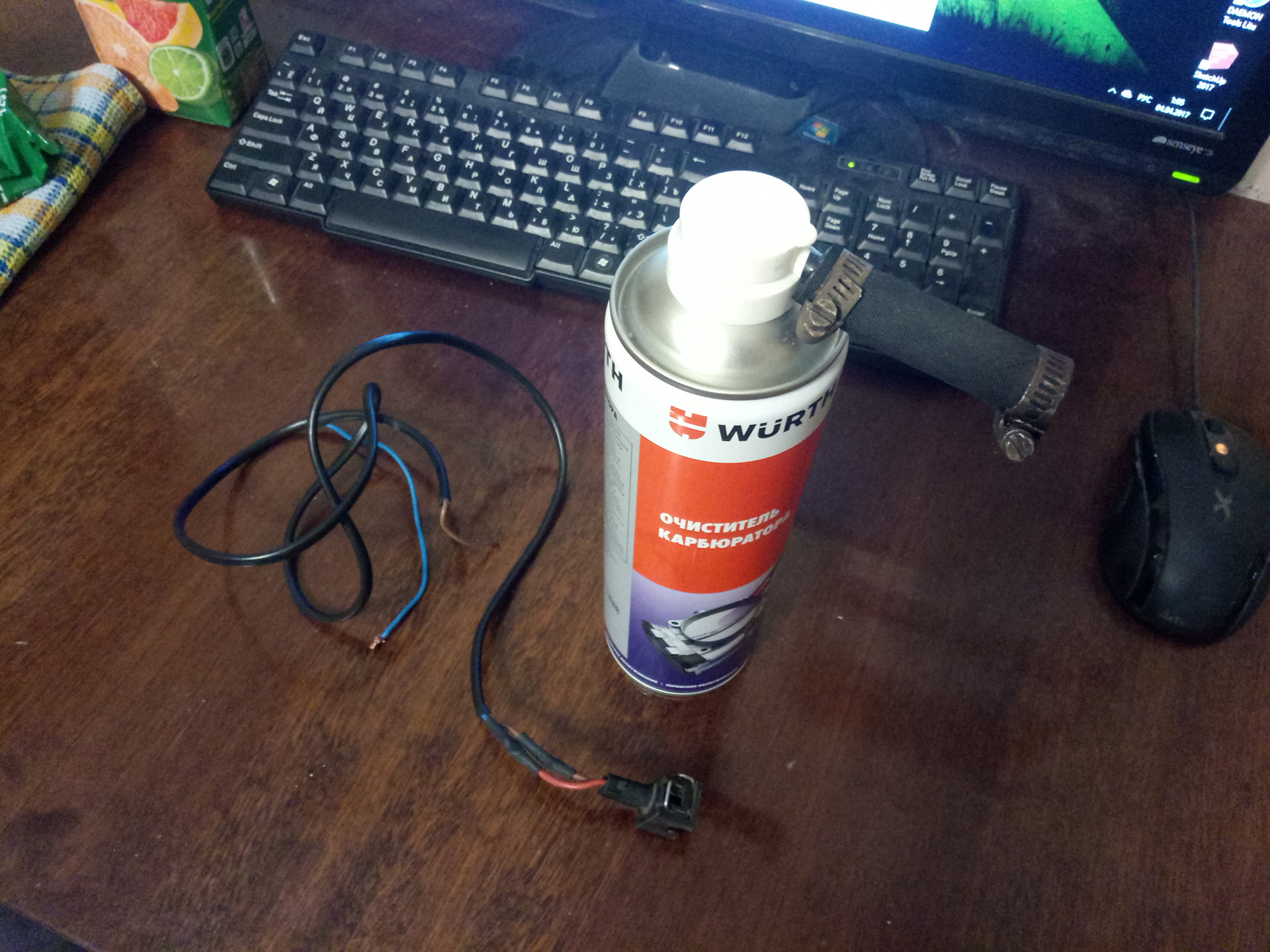

Всем привет! Дошли наконец то руки до переборки и чистки форсунок.

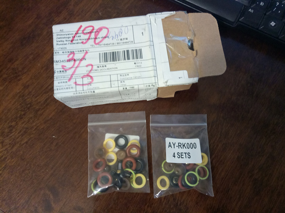

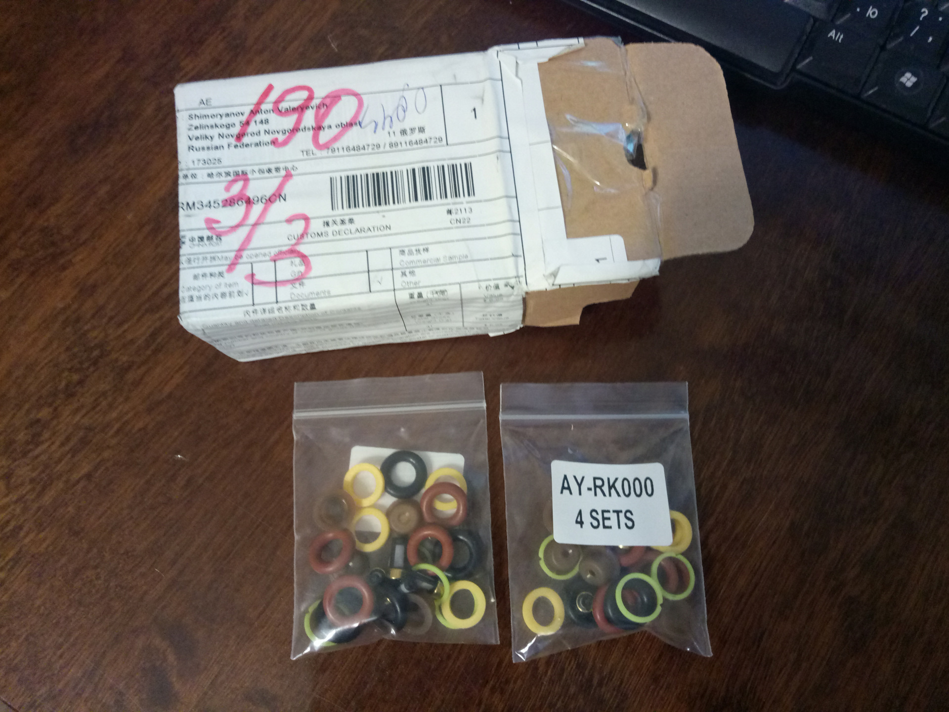

Ремкомплекты нашел в китае, заказал два комплекта, так как у меня есть еще другие форсы про запас.
Вот ссылка на них. ru.aliexpress.com/item/4p…=2114.13010608.0.0.U5vVJO
В комплекте все резинки, пластиковые колечки, колпачки и фильтра.

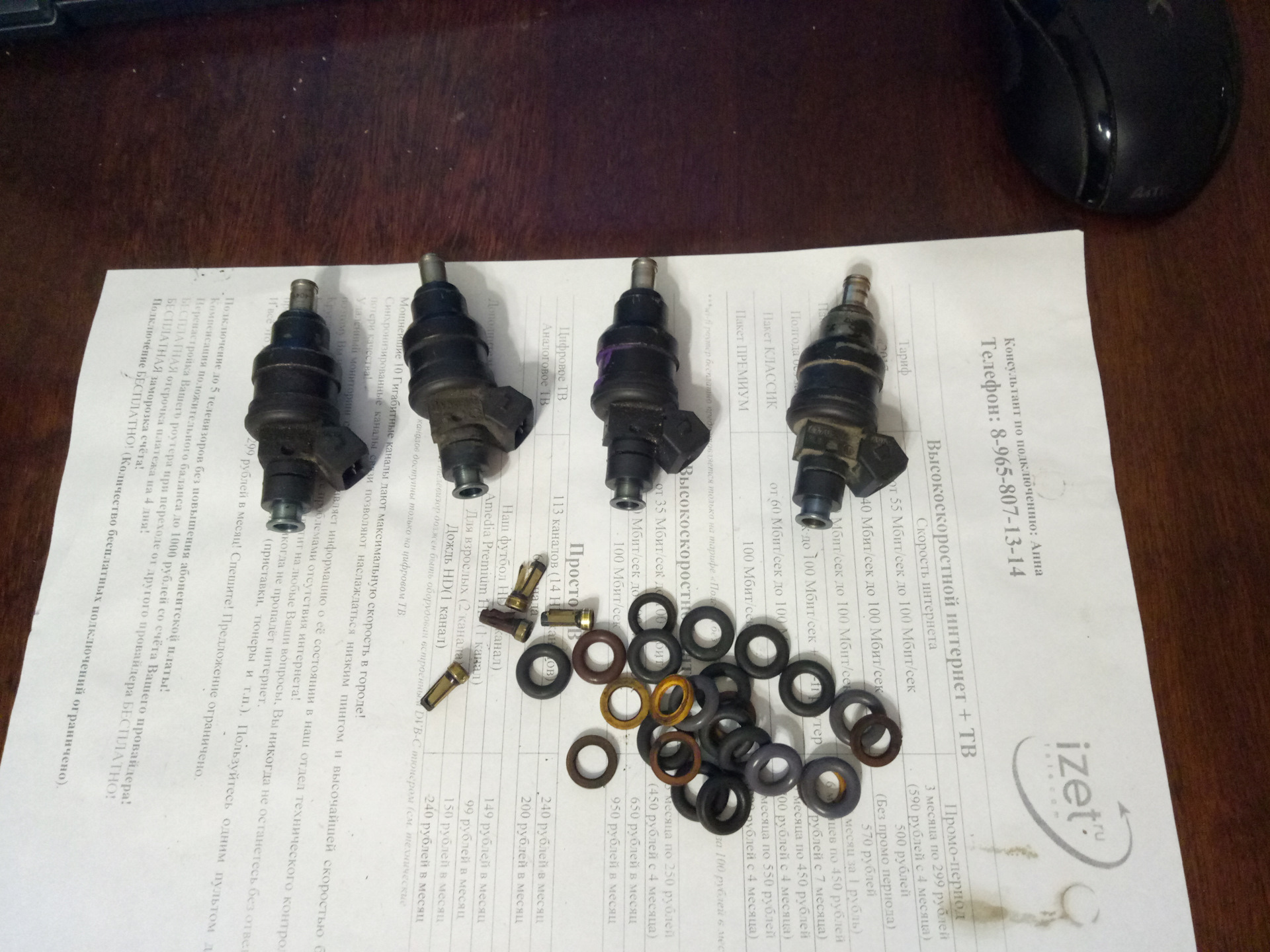

Разбираем форсы, фильтра вытаскивал при помощи самореза.
Прочищал форсунки очистителем карбюратора и "щелкал" 12вольтовым акб.

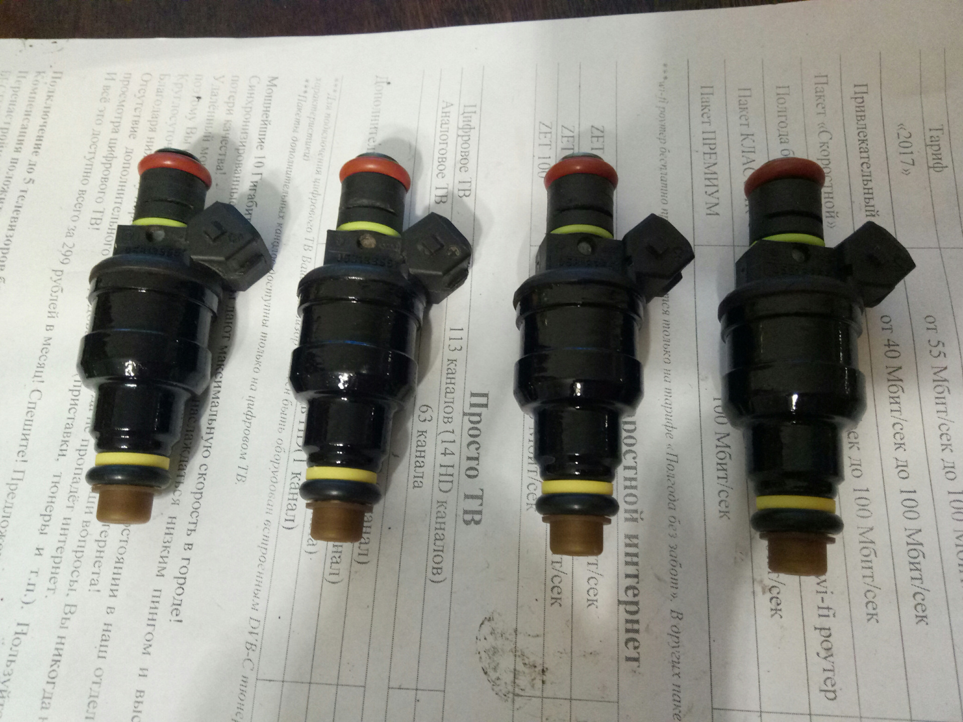

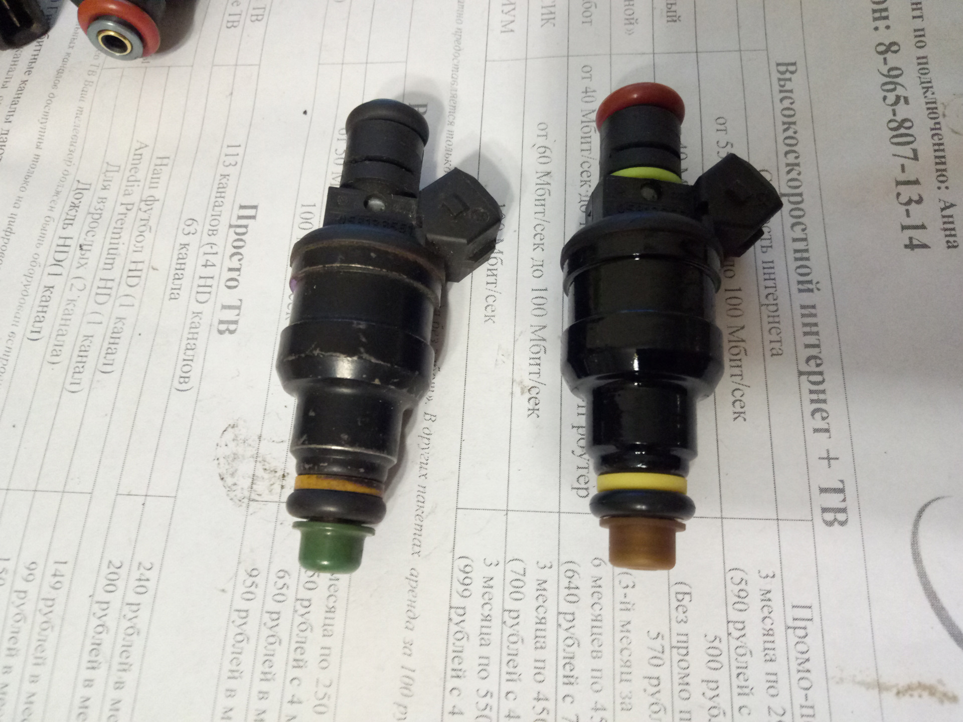

Ну и так как было свободное время, решил обновить внешний вид)
Вот так симпатично получилось)

такой же набор взял вчера в интерком лада. но только для волгофорс сименс
как качество набора ?
резинки мягкие, время покажет. Фильтра сели плотно, колпачки тоже очень плотно сели.
