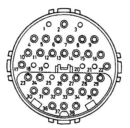

Давно был у меня приобретен сканер на базе ELM327 до последнего времени сомневался в его работоспособности, но сегодня с мерсом все получилось.
Итак все по порядку:
Маркии года (ориентировочно): часть моделей 1994-2002 гг. В частности, часть моделей W124, W129, W140, W202, W210, W220
Типичное расположение: под капотом. Может устанавливаться как отдельно, так и в блоке предохранителей (под капотом). На W124, W129, W140, W202 стоит, как правило, с правой стороны по ходу движения, на W210- с левой стороны по ходу движения.
Назначение выводов диагностического разъема:
1 — Масса, контур 31
2 — Питание, контур 87 или 15
3 — Питание, контур 30
4 — K-линия диагностики системы управления двигателем(HFM-SFI, DFI, IFI; LH-SFI, ME-SFI — правая часть)
5 — K-линия диагностики системы управления двигателем(LH-SFI, ME-SFI — левая часть)
6 — K-линия диагностики антиблокировочной системы (ABS), антипробуксовочной системы (ASR), системы стабилизации (ESP), системы трэкшн-контроль (ETS)
7 — K-линия диагностики системы управления холостымходом (ISC), электронной педали газа — электронного управлениядроссельной заслонкой (EFP, EA), системы круиз-контроля (CC, Tempostat, Tempomat)

Распиновка выводов адаптера есть в инете, брал с этой картинки
В итоге через адаптер получилось подрубиться и даже в живую наблюдать некоторые динамические параметры, но к сожалению был ограничен по времени, буду дальше штрудировать литературу чтобы провести полностью диагностику двигателя и коробки, ели такое будет возможно с помощью данного девайса.

Интересная тема.продвигай. тоже пробовал нече не вышло. Мотор ом604. Был переходник 38 пин и на нем 3 провода.подключены 1,3 и 4. Не знаю какой отвечает на моем моторе за двигатель что бы подключится. Может кто знает?!
А сам мурзик какого года?
1996
Нужен адаптер, который читает коды по К-линии. 1 нога масса, 2 нога зажигание, 3 — постоянный плюс, 4 — диагностика двигателя.
И какой адаптер нужен?! Или переходник нада из 38 pin на obd где 11 проводов подключено?!
