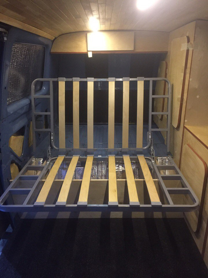

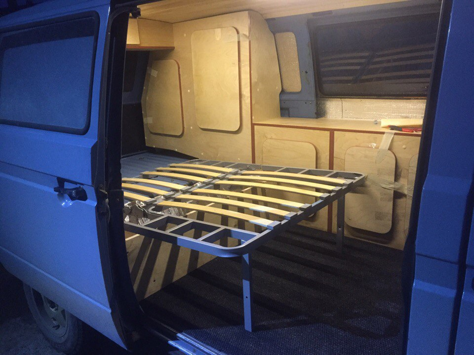

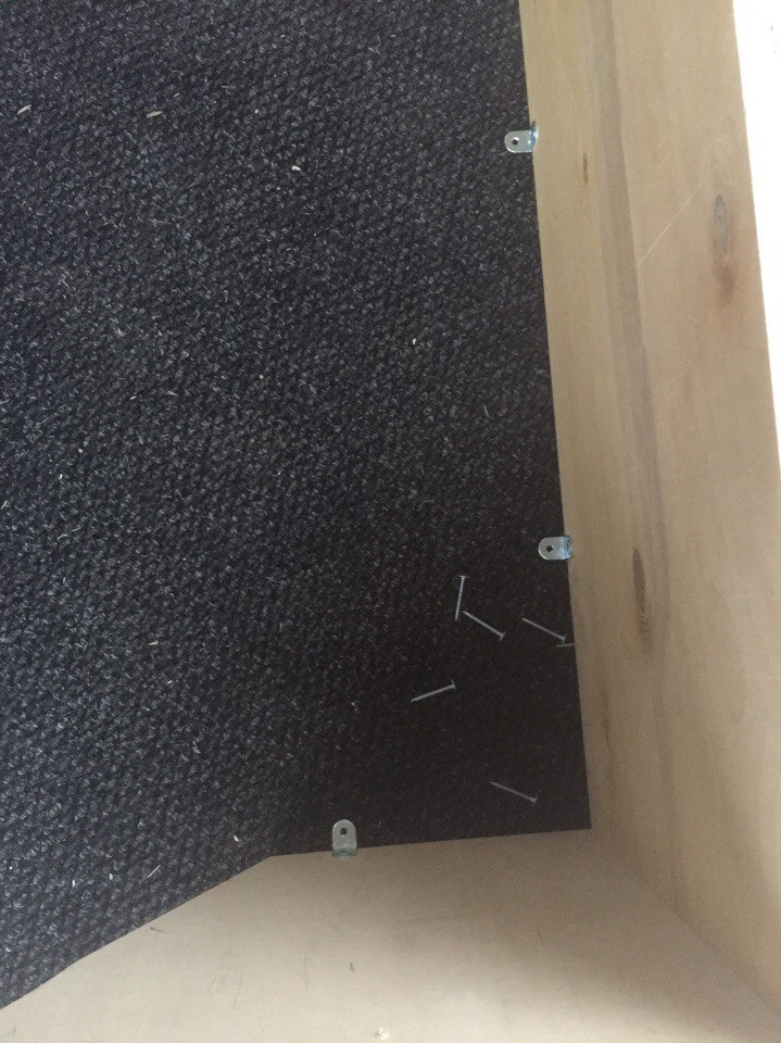

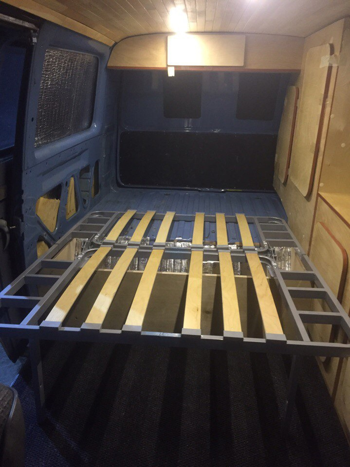

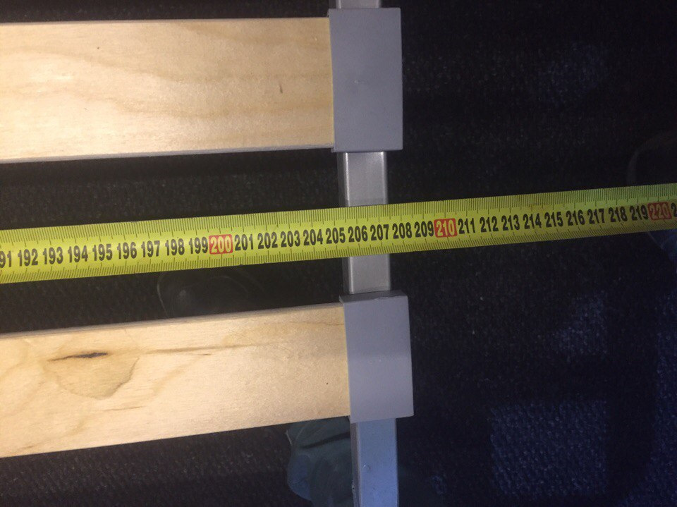

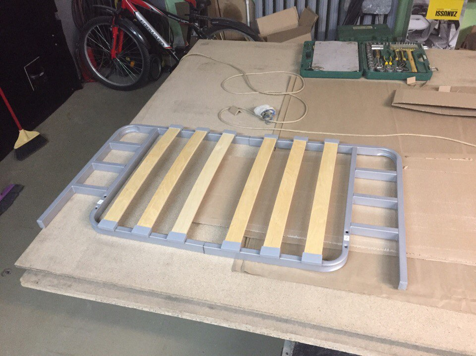

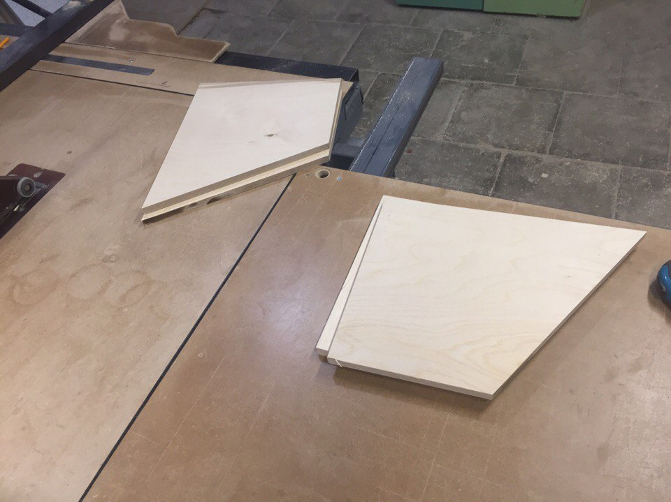

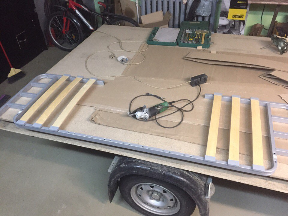

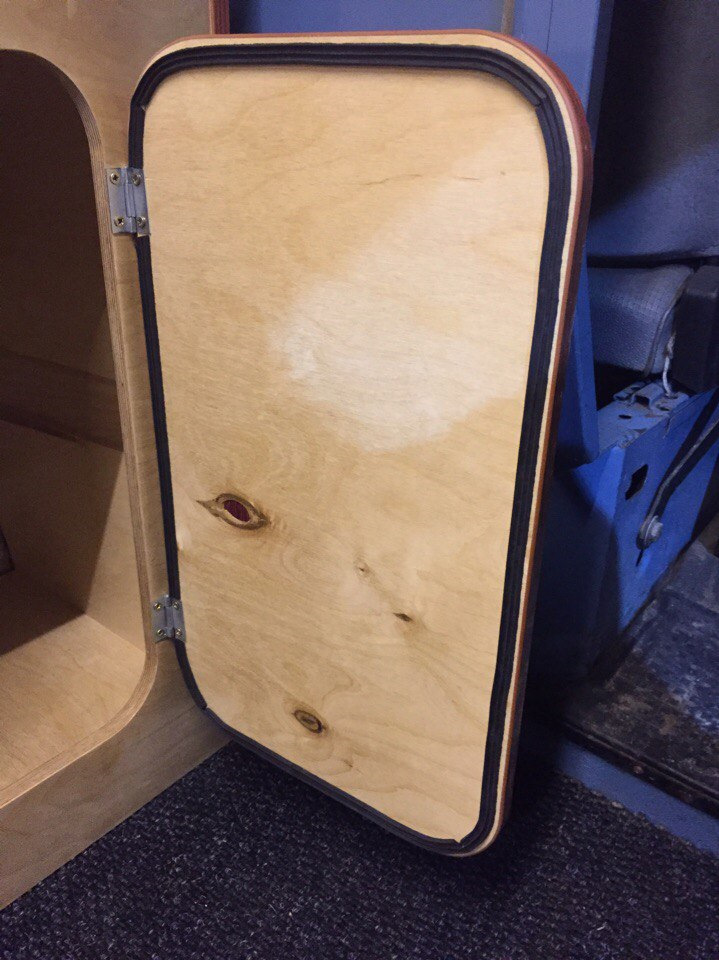

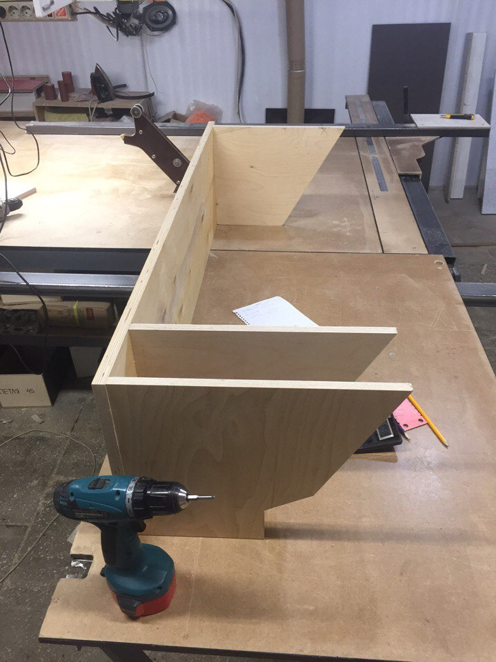

давным давно… а точнее пару тройку недель тому назад в тридевятом транспортере не было ни мебели ни дивана для царской жопы. А теперь вернемся на землю и по порядку! Купил каркас дивана в икее, называется бединге. Стоимость 5к. Ценник более чем адекватен. Покупал 2 недели назад когда ездил в Казань, по пути притащил его. Заметил его случайно когда гулял по икее на теплом стане в Москве, сразу покрутил повертел все пораскладывал, и понял что без него не быть автобусу никак! Диван был распилен, центральная часть выпилилась и из 200 см. он превратился в 120 см! Нижнюю часть могу сразу сказать пилить не нужно, я распилил, но только после этого понял что нижняя часть вообще не участвует в процессе, нам нужно все что выше петель! (первая ночь примерок =)) ) На утро поехал к знакомому мастеру (кто мебель мне делал) ну и за пару часов соорудили каркасик под крепление дивана, сразу скажу что короб прийдется переделать чуток, т.к. место немного не рассчитали для полезного груза. а так все встало отлично! Единственное короб удлинить и все будет просто шик! т.к. у меня фанерный пол то всю коробку из фанеры я прикрутил к полу на уголки к каркасу машины ничего не крутил. По идее ничего сложно, а выглядит как заводской. Кстати диван в разложенном виде 210см, Это получается 120х210 спальное место, мне кажется вполне не плохо для такого автобусика! Ну и еще поклеил уплотнитель на дверки, решил проверить вообще подойдет мне или нет, оказывается очень даже не плохо получается, прийдется еще купить метров 10 такой штуки! Ну и фоточки процесса!

Как сама рама крепится к коробу? Есть фото?
Аккуратно вышло =) Вопрос, в сложенном виде годиться для перевозки пассажиров? Мне кажется, как будто ближняя к кабине часть широка очень и если сесть на такой диван, спинка будет как бы далеко.
короб переделывать буду, это не конечный вариант, а так нельзя там сзади людей возить, машина как спорт кар, только 2-ем =)))
А нельзя потому что по ПТС грузовик?
фургон

Отличная идея …а может его приподнять см 25 и будет еще ниша куда много что по этой площади войдет .а спать выше не чего не мешает .а на дальняя дорога много чего надо положить .
Класс! Это с моторным отсеком 2,08, не сам диван?
ага, там будет матрас ложиться на часть где мотор.
Надо было сделать так, что бы он расскладывался вровень с моторным, как в оригинале, а то будет перепад и не очень удобно
Столкнулся с этой же проблемой (вровень или выпирать), родной диван не видел и не понимаю систему его, так подумал что можно решить эту проблему разными высотами поролона! На сидухе 80 мм на моторном отсеке 100 мм.
Если в питере, можешь подьехать и посмотреть
)) Не я в Днепре! А в Питер с удовольствием съездил бы. Вот доведу до ума махиндру и сразу к Вам!
