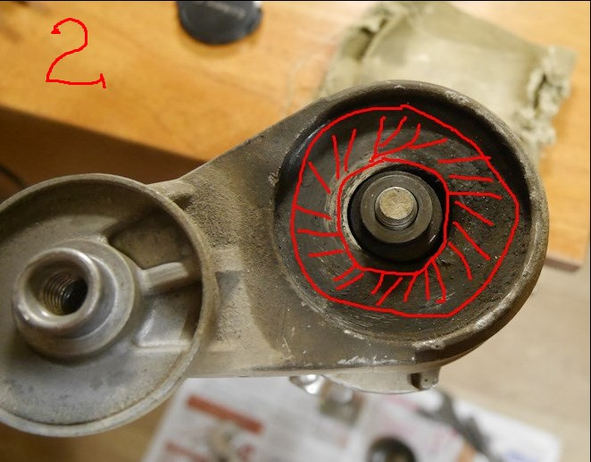

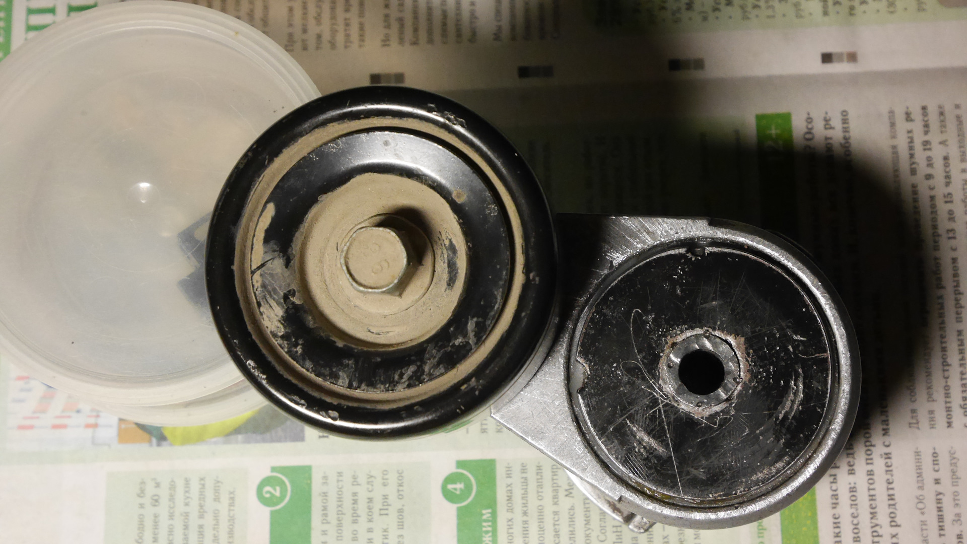

Разбираем. Отверткой, стамеской или какой-либо пластиной без жалости снимаем пластину сверху.

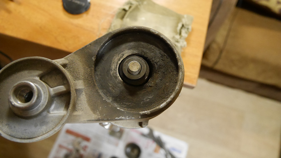

Видим внутренности, осматриваем на износ и приходим к выводу что натяжителю п******, но ремонтопригодно.

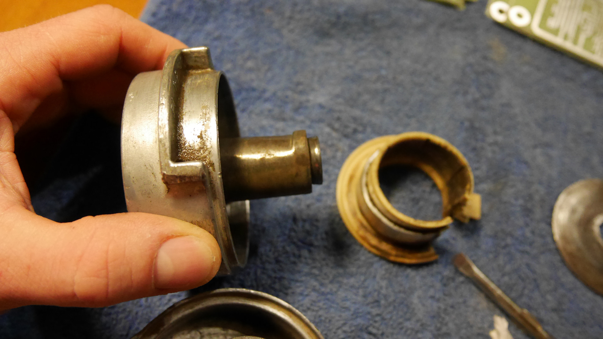

Вал(ось вращения) стальной, и так износился. Наверное ввиду отсутствия смазки. Я не увидел ни капли, возможно вымыло со временем. При сборке это дело поправим.
Далее относим на завод/мастерскую токарю/фрезеровщику. Отдавал через человека, сказав "пусть делают как им виднее". Лишь намекнул что хочу в итоге более толстый вал. Может не так быстро износится.

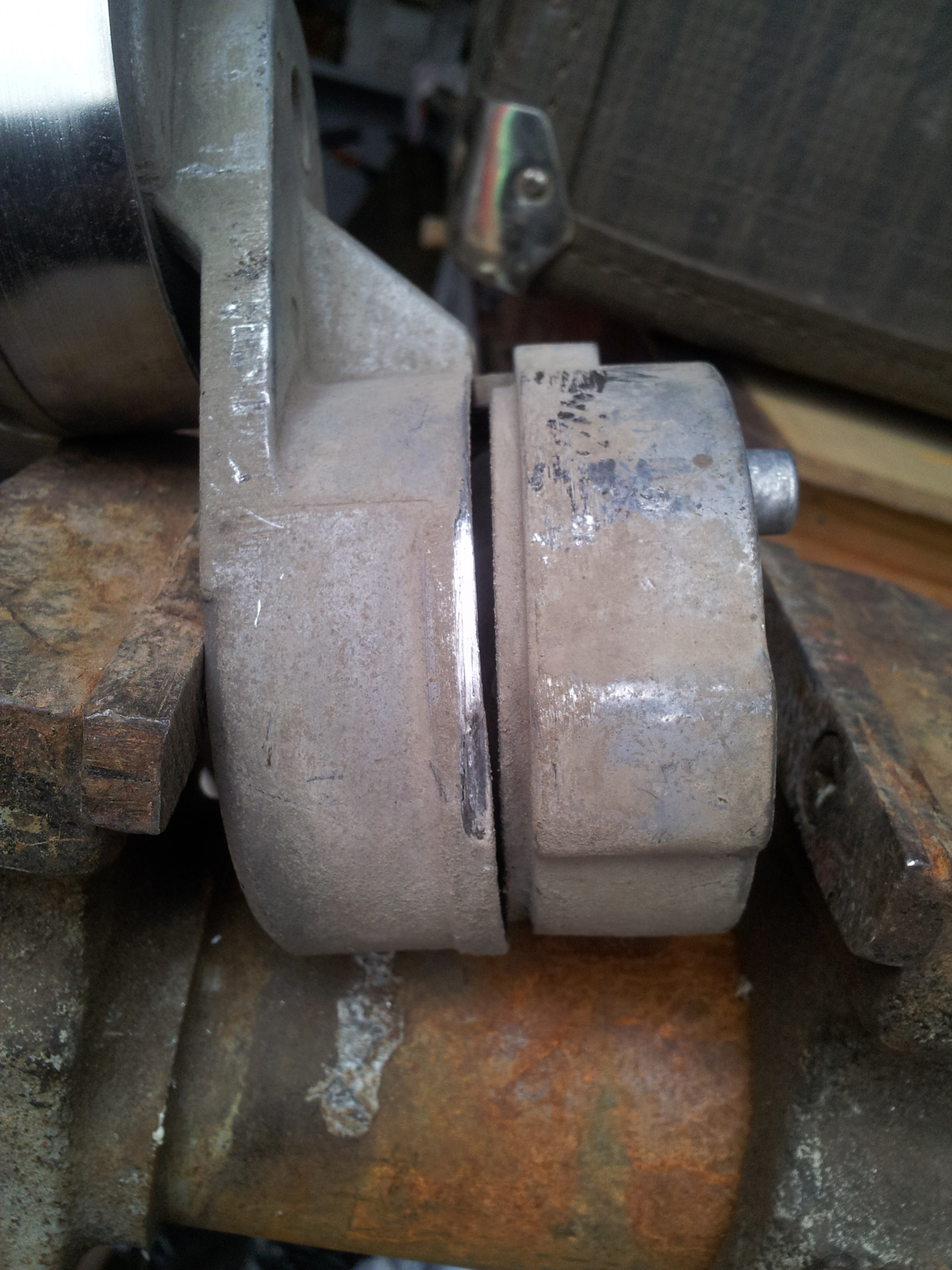

На следующий день получил такое изделие. Мда, перестарались. Втулку аж приварили к оси. Вот вам и оборонный завод, проще сделать совесть видимо не позволила. Хотя можно было бы. Оценили в 800р. Это лучше чем новый натяжитель за 5500р.

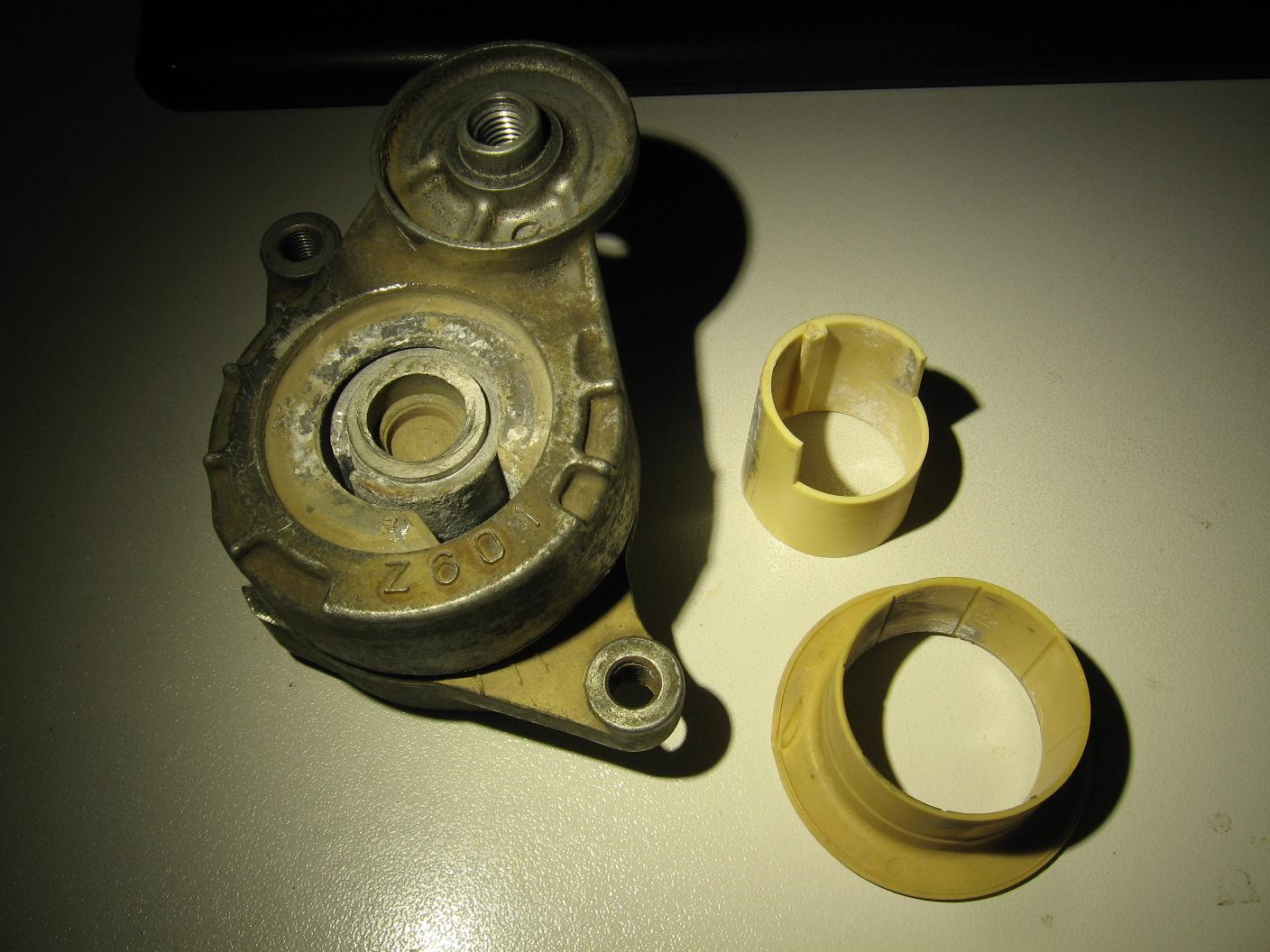

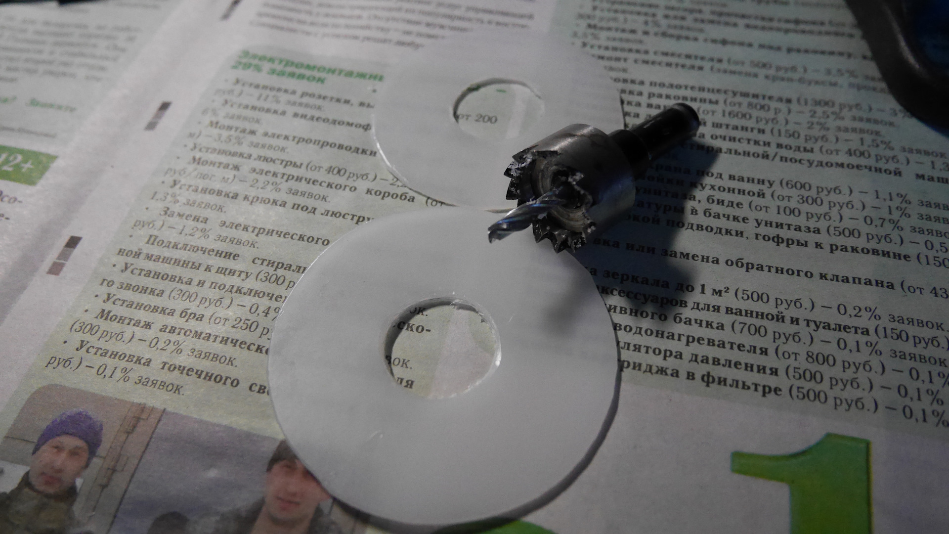

Под внешней пластиной должна быть износостойкая шайба из капролона(предположительно), сточившаяся со временем напрочь. Этот материал у меня только в кругах, листового нет. Так что сделал эту шайбу из куска канистры.
Собрал все детали, смазки не пожалел. Для надежности вал накернил после установки пластины.

Отлично. А куда делась эта желтая пластиковая "втулка", что на фото с износом вала справа?
На фото перед сборкой (там где все обильно смазано) видно эту втулку внутри пружины.

так и не понял, куда шайба с канистры была установлена?
Если вместо штатного пластика (рис. 1), то в самодельной шайбе вроде диаметр отверстия меньше.
Если, как на втором фото, то какая функция этой шайбы?
Как на втором фото. Функция в том что там между штатной шайбой и подвижной частью корпуса сильное трение.
Halfer
До сих пор ходит у нового владельца. 130т.км уже
Крышку, где вал сточился, целиком выточили или вал как-то припаяли?и как вместо рыжей втулки пластиковые кольцо стоит?там же получается во втулке втулка…
Рыжая всмысле направляющая пружины? Она осталась на своем месте.
Вал уменьшен в диаметре, на него одета трубка и обварена чтобы не провернулась(обваривать не обязательно).
Посадочное отверстие для вала расточено под новый диаметр(внешний диаметр той трубки).

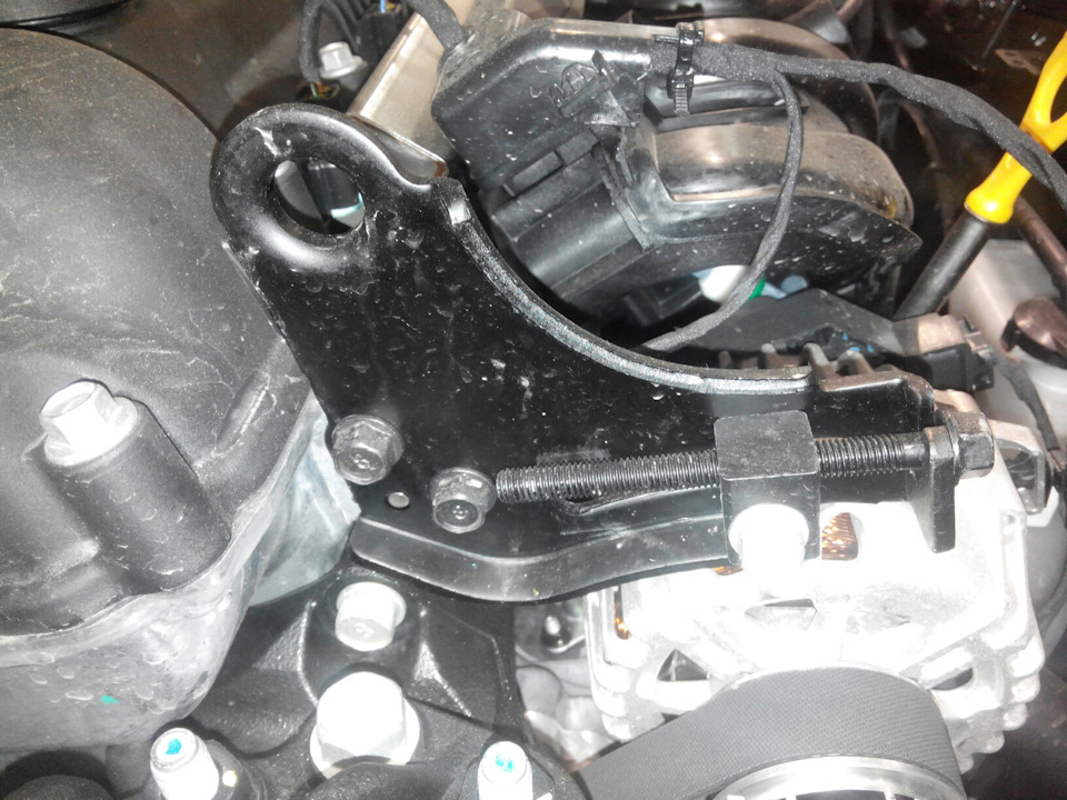

Недурно! Очень круто сделал! В сети есть бюджетное решение, поставить от киа сида механический натяжитель на генератор и ремень другой. Но с автоматическим ремень ходит дольше в теории.
Считаю что ремень слишком длинный для такого решения. ИМХО разумеется. Температурные расширения на 2 метрах ремня думаю что приличные. Ну и мое решение дешевле, разумеется при условии что есть где все это осуществить.
Ну так то понятно, все верно, но на сидах с завода ездят тоже.
там электро усилитель, не гидро на руле. по этому с натяжителем от сида проблемы бывают

Это примерно в 3тр обойдется не легче ли распилить дырку крепления генератора на 10мм и натянуть ремень монтажкой.

не проще было поставить натяжной механизм от сида или элантры?
Рассматривал такой вариант. Дороже и…не компенсирует растяжение ремня при нагреве, износе. + надо соблюдать нормы натяжения при установке ремня. С автоматическим все проще.
Я купил новый кронштейн за 1278 р, не дороже нового ролика .
+ремень рублей 500.
Дороже имел ввиду по сравнению с ремонтом старого натяжителя. Мне обошелся в 800р, но сделали излишне надежно.
