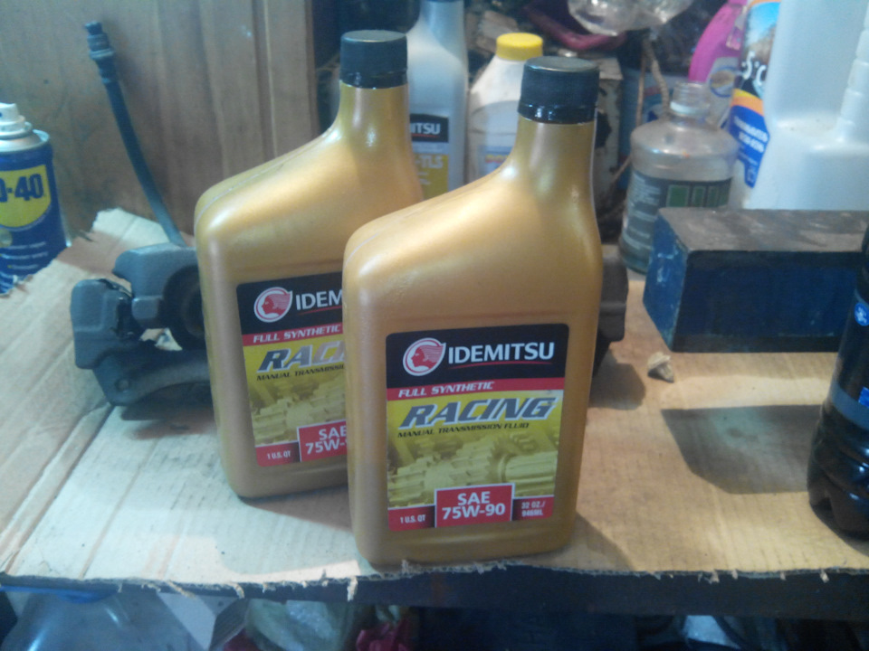

Наконец то дошли руки до замены масла в заднем редукторе, хотя масло купил пару тройку месяцев назад.
Для замены понадобится: яма или эстакада, головка на 24 чтобы открутить пробки на раздатке и шестигранник на 8 (могу ошибаться, забыл. может и на 10) для пробок на редукторе, приспособа для закачки масла, я купил огромный шприц в аптеке, и силиконовый шланг который также был приобретен в аптеке еще летом когда менял масло в АКПП, ну и собственно само масло тип GL5 75W90, в раздатку 700мг, в редуктор 500мг.

Такаяма 75/90 гл5 нашел за 2200₽
Как раз на 2 раза с промывкой норм ?
Я бы лучше кикс залил.

Не "шлачное" масло?) А, пардон, Сингапур, значит Супер!
идемитсу нормальное масло! почитай на ойл-клабе
