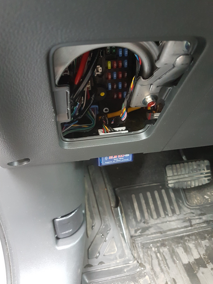

Сегодня получил от, почти что уже родного, дяди Али ELM327 Wi-Fi OBD-II адаптер для диагностики своего Outlander 3. ))) В комплект входит сам адаптер и диск с драйверами и инструкцией. Вот так это выглядело после вскрытия упаковки:
Есть Bluethooth адаптеры, есть с соединением по Wi-Fi. Я выбрал адаптер с Wi-Fi.

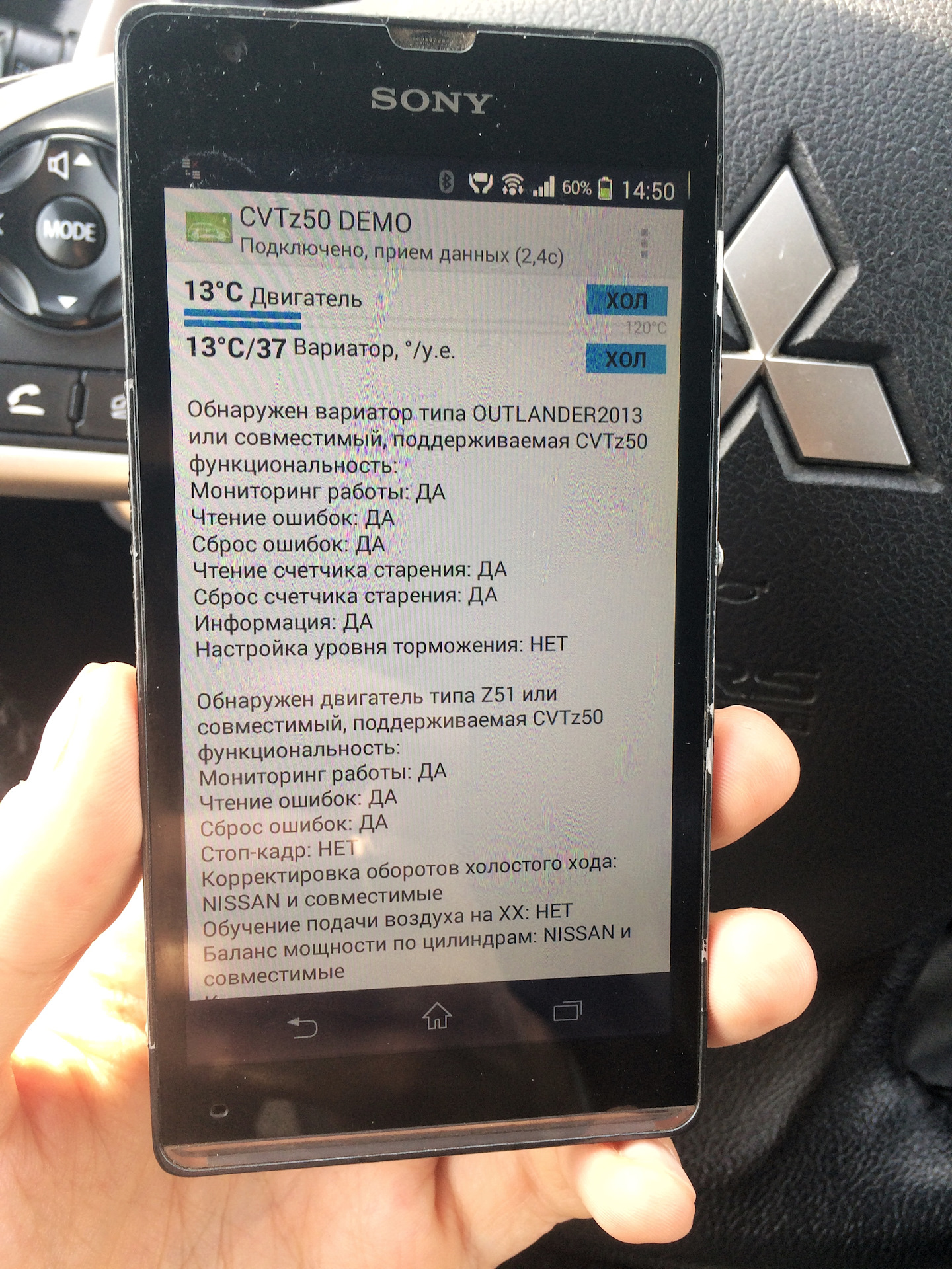

У меня 2 телефона: Sony на Android OS, и Apple с операционкой iOS. Оба телефона должны коннектится без проблем, но почему-то смартфон Sony на андроиде c программой Torque отказывается соединятся с ЭБУ по Wi-Fi. Думал проблема в телефоне. Оказалось нет. Закачал программу CVTz50 для проверки вариатора и двигателя, поставил галочку "Использовать WiFi ELM327" и всё нормально, сканер заработал и всё считал и вывел на экран. Вот фотографии:

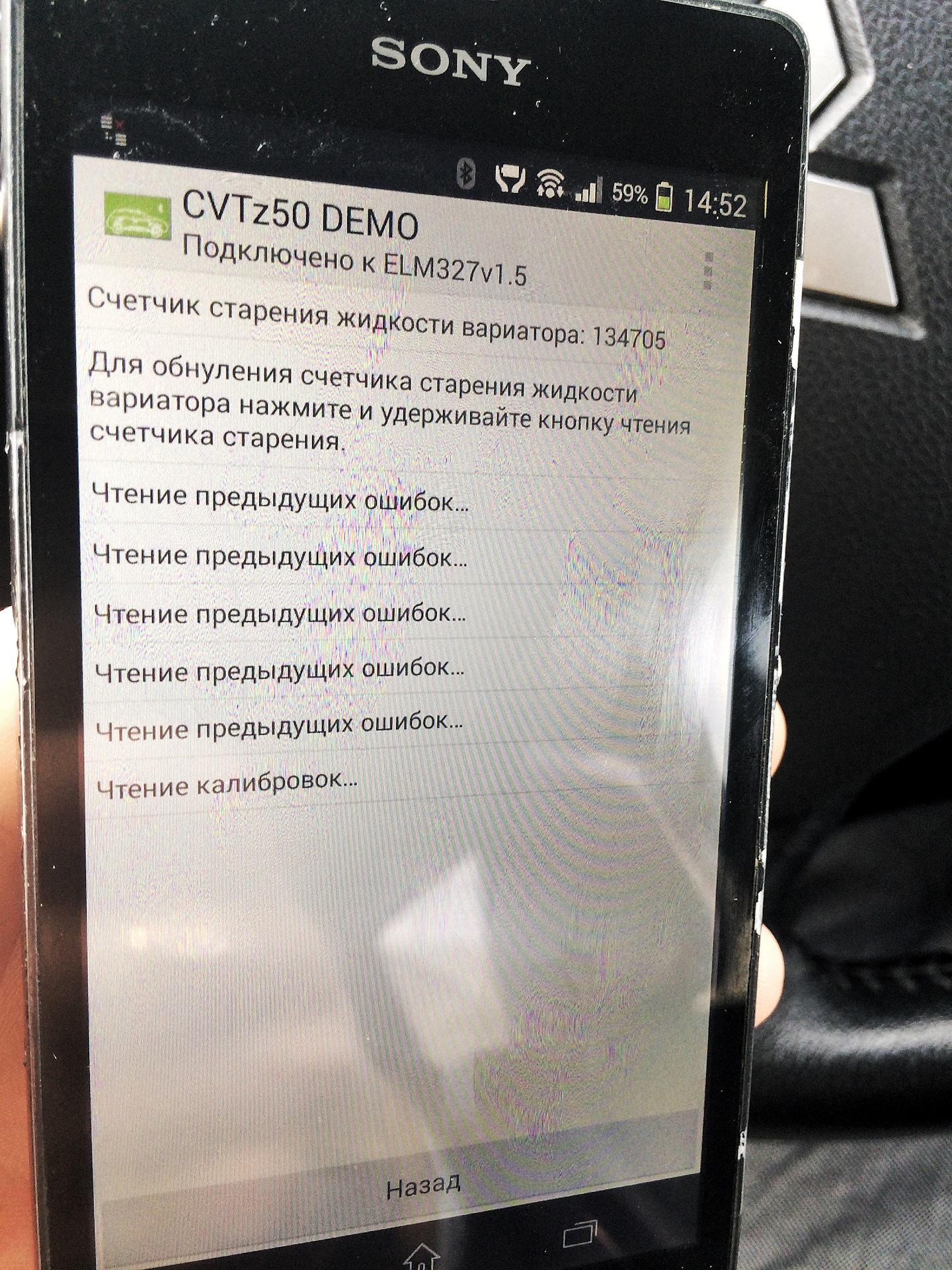

Посмотрите данные с фотографий экрана. Счётчик старения жидкости вариатора 134705 — это много или мало и что есть норма? Какой предел? Пробег 111150 км сейчас, масло в вариаторе менялось на 85000 км.

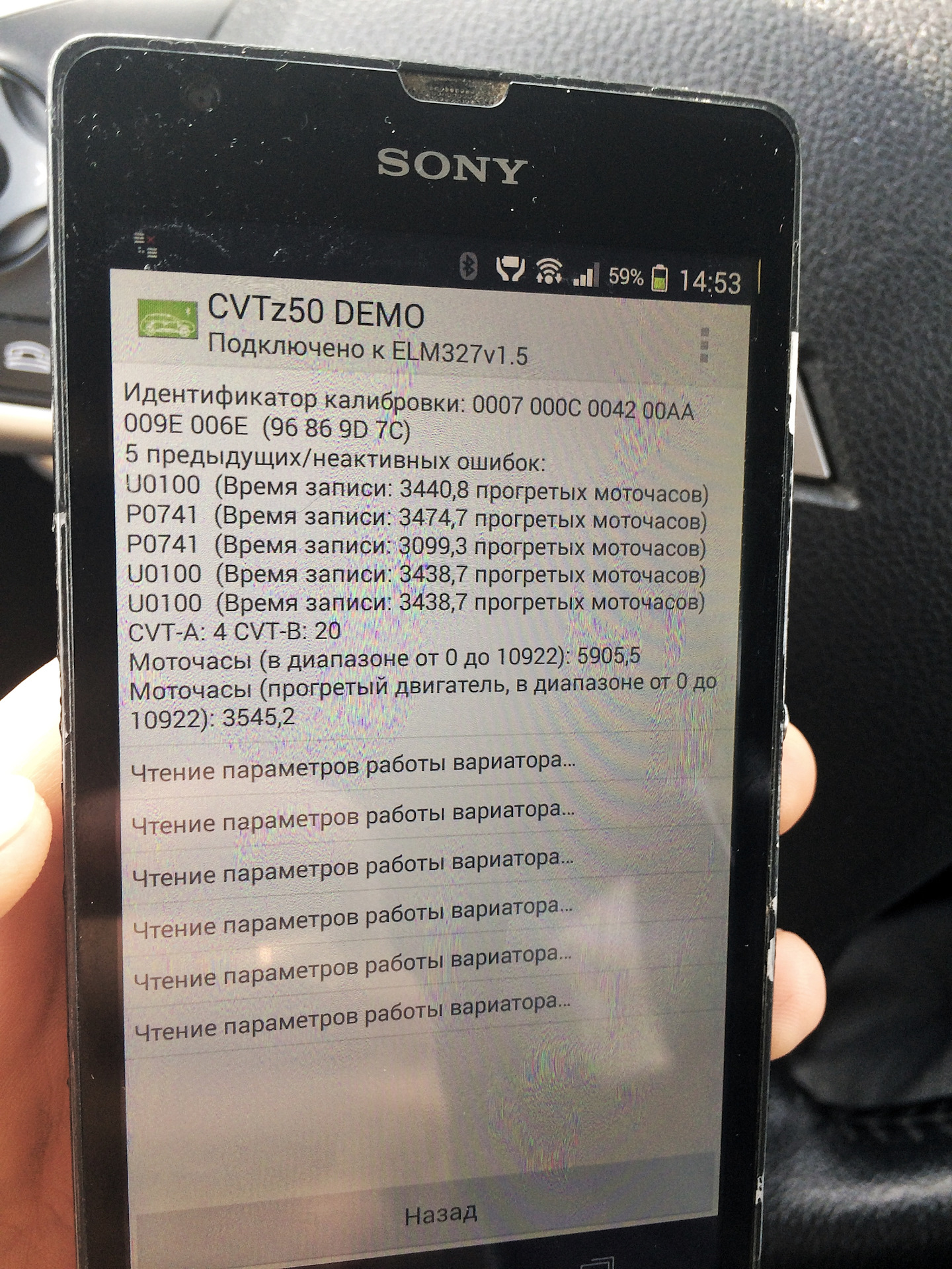

Второй вопрос: на втором фото есть данные по моточасам, и какие-то "5 предыдущих/неативных ошибок:" — что это? Помогите разобраться начинающему и желающему в этом разбираться человеку )))

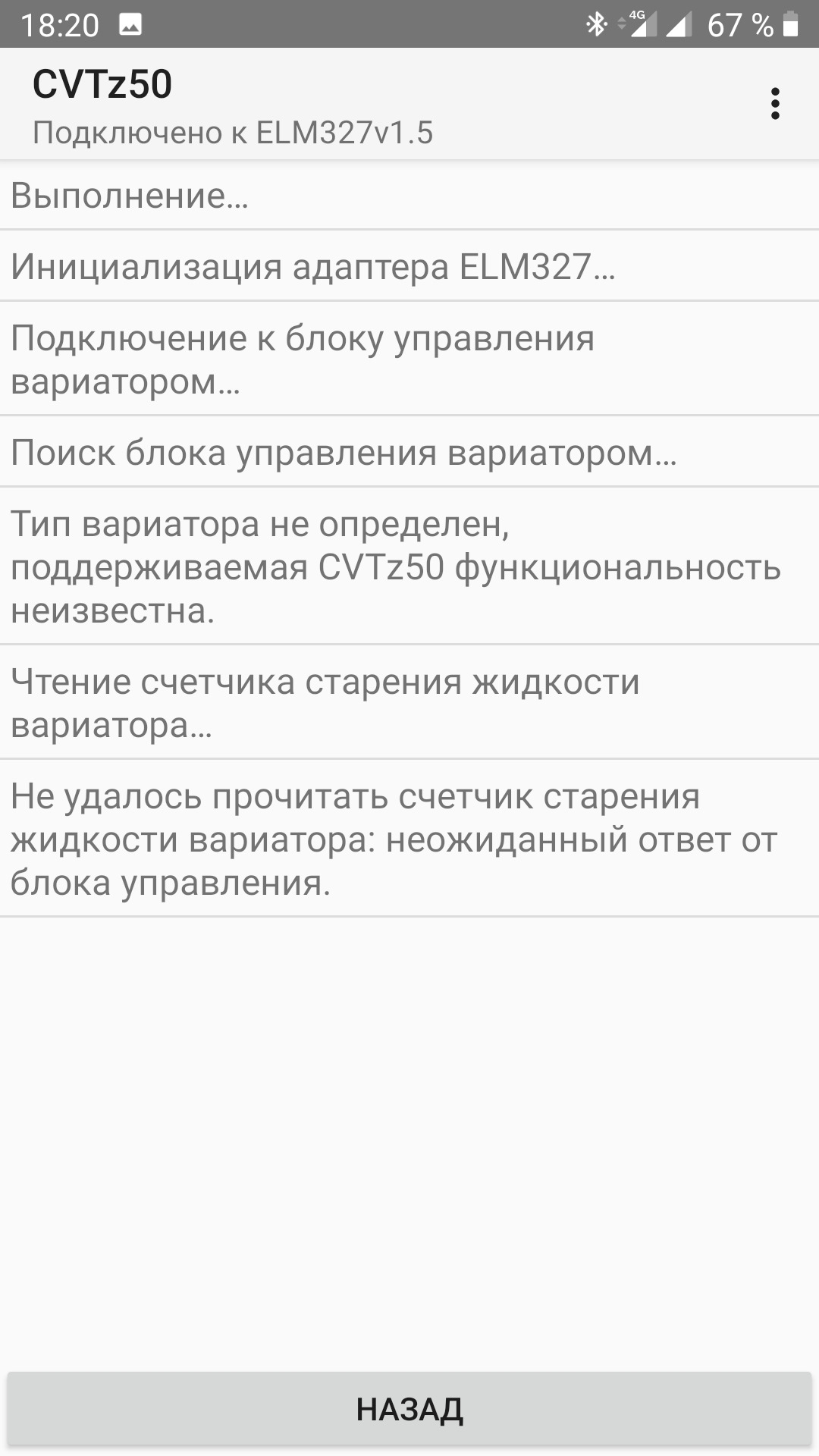

Не в курсе, что не так с диагностикой? Не видет счётчик старения вариатора. Может в настройках галочку надо поставить, а куда? Графики не показывает
Адаптер с пол пинка тёрку увидел а цвтз50 пишет не определен тип вариатра … Куда копать?

настройки не при чем, заменил адаптер, заработало
У меня был универсальный адаптер, так вот по Wi-Fi он не видел, а по соединению через Bluetooth — всё работало.
Продавец привез одинаковые адаптеры на пробу, какие то заработали, какие-то нет, возможно китайцы разные чипы впаяли для удешевления

Предел старения масла 210000 попугаев, вам до этого значения уже не далеко осталось )) С вашим вжариванием посоветовал бы заменить или установить радиатор варика, сам в прошлые выходные процедуру делал — www.drive2.ru/l/469821044744519829/

По деградации в среднем без радиатора это коэффициент 0.7 от пробега, с радиатором 0.3 от пробега. Так что ваши 136 тысяч попугаев или пробег варика реальный близок к 150 тысячам или над ним регулярно издевались перегревами.
Лично моё мнение, что просто скручен пробег, если так насиловать варик — он крякнет к 100 тысячам без радиатора.

если обнуляли на 85т, , то 134705 говорит о том, что на машине не слабо вжаривали
А если заменили масло и не обнуляли? Такое тоже возможно, и нужно ли мне сейчас обнулить счётчик или ездить как есть?
тогда сбрось и не парься, проверяй иногда. Это число особо ни на что не влияет, просто при достижении определенного значения (200 с чем то тыс) надо менять масло
