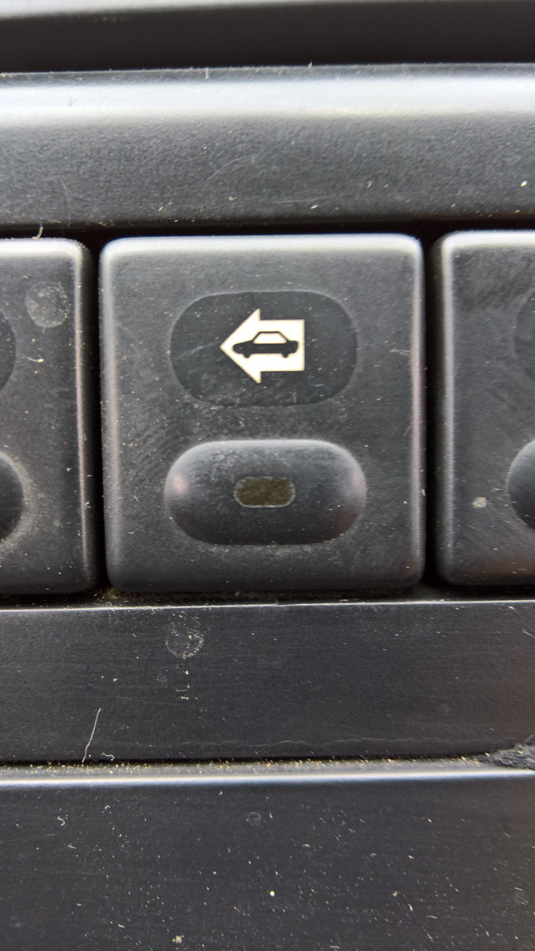

Привет народ. Задам вопрос знатокам, что это за кнопка такая? Работает ( при нажатии светится) Лично я придумал значение "нажимать когда от жены идешь налево" но подруга моя обижается
Неправильно думаешь, у меня тоже кнопка загоралась, а круиз не работал. И там всего-то два реле над правой фарой, одно отвечает за свет, а другое за круиз

Кнопку тыц, потом рычажек на себя. Это вкл. +/- вверх/вниз
Спасибо уже разобрался, мне бы рычажок живой найти а то этот развалился и не контачит…

Это круиз контроль)
Серьезно? У меня есть ручка, я думал ей все и управляется
Серьезно) клацаете кнопку, а потом рычажок) как-то так по-моему)
Спасибо, еду попробую

Попробовал, работает :)
А что делать если не работает?
Честно не знаю. Искать где то
NOIR-IT
Я бы сначала проверил все ли фишки одеты, на педалях датчики работают или нет
Да, кнопка загорается, лягушка работает, фишка на рычажке есть, в общем не знаю)
У меня на самом деле рычажок косячит. Не всегда контачит. Может у тебя он совсем мертвый уже…

Реле проверь, над правой фарой, я об этом писал на подольском форуме

Как бы еще понять от чего какое реле, но думаю раз кнопка загорается реле срабатывает
Спасибо огромное) Это и вправду оно было, заработал круиз)
