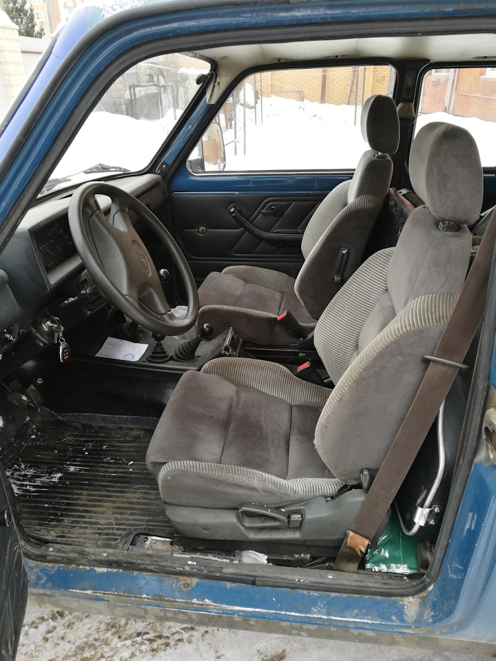

Можно ли сделать это не прибегая к лифту и смещению сидения? Или же это единственный путь решения проблемы?
Спина потихоньку начинает болеть от того что автоматически центруешся по рулю, а по факту сидиш правой растью на поддерживающем ребре(или как там называется выпуклый край чтоб не выпадать))) сидения…

самый верный способ — поменяй сидухи и переставь на профильную трубу ( сделав из нее переходники). Небо и земля. Рост 194 см, сидение уже сдвигаю вперед, т.к. ноги не достают. в идеале новые сидухи должны быть с регулировками высоты

Я сразу как купил машину приподнял и сдвинул сидения с помощью профильной трубы понял на 25 мм сдвинул на 35 мм. Больше не получилось из-за тонеля. www.drive2.ru/l/288230376152961567/

Когда менял сидения поднял оба сидения на 5 см, очень высоко было, перелелал на 2,5 и сдвинул водительское до конца назад и к тонелю, пришлось его даже чуть отстучать, посадка стала удобной и ногам не чего не мешает
На уголках мебельных ни в коем случае не поднимай, на профильной есть возможность сдвинуть правее, если надо.
И смотря какой рост, я сначала 4см поднял, удобно когда на месте стоишь а при езде не удобно, переделал на 2 см, стало лучше, рост184.Так что лучше профиль, с ним удобнее работать.Соосность не выставлял, поскольку не мешает.
Несоосность там из-за раздатки с одной стороны (мешает ставить сидуху правее) и рычагов подвески (не дает сделать руль левее). Решается подъемом и сдвигом сиденья вправо, чем выше задерешь, тем правее сможешь сдвинуть, вплоть до полного совпадения осей. Оптимальный вариант на квадратных трубах, но делают и на мебельных уголках. Сам я ограничился только подъемом, в итоге сидеть стало удобно, несоосность меня не сильно беспокоит. В БЖ писал.
