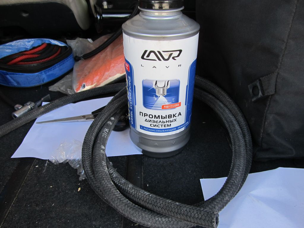

1. Промывка дизельных систем LAVR ML102 Diesel System Purge — номер для заказа Ln2002.

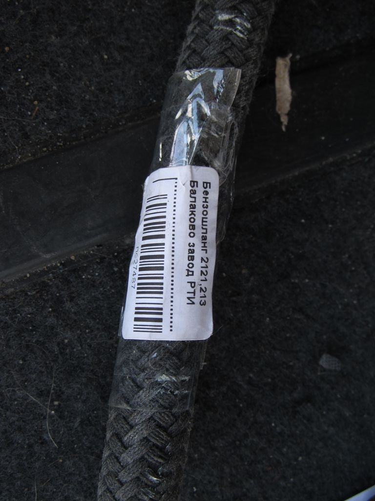

3. Пара шлангов. Будьте внимательны! только бензостойкие! Тот, что внутри сантехнического шланга для душа — не подойдет 😊 Его разъедает нафиг. Мною были куплены два топливных шланга для ВАЗ 2121 — номер для заказа 2121-1164083Р. В интернет-магазинах это номер есть. А так, в любых авто-запчастях. Шланги подошли великолепно, хомуты не потребовались. Прозрачные шланги просто не нашел.

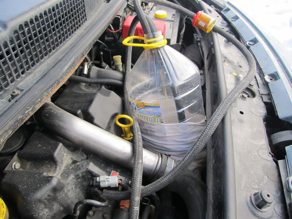

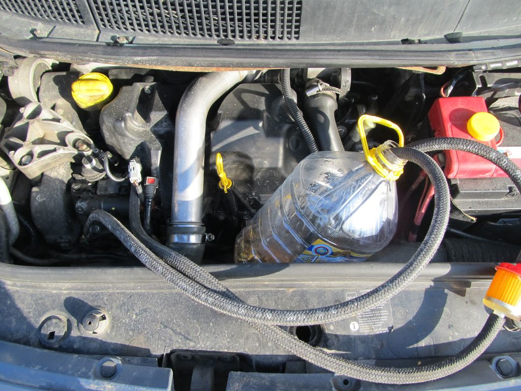

4.Емкость. Можно и в заводскую бутылку \ банку. Но они непрозрачные, не видно, что там происходит. Хорошо подходит 4-5 литровая пластиковая бутылка. Нет, не сплавиться, как пишут. Если страшно — налейте в стеклянную банку. Вариантов масса. Можно и в 1,5 литровую, вырезав отверстия под шланги.

1. Перед подключением, шланг на подачу хорошо бы заполнить промывочной жидкостью или ДТ. Что бы предотвратить попадание воздуха в ТНВД. С прозрачным шлангом это сделать проще. Затянуть ртом из банки, пережать, подключить. Или наполнить из шприца, то же вариант (идея из сети). Если есть лишняя груша для подкачки, можно и ее установить. Недешевая она. По поводу ртом. Прежде чем попробовать, прочтите что написано на банке об опасности и вредности жидкости. С резиновым шлангом, указанным выше, это сделать сложно. Он непрозрачен и неособо-то пережимается.
2. Тара. В процессе промывки жидкость нагревается. Я обматывал низ бутылки ветошью, смоченной в ледяной воде. Я выбрал режим 10мин. работаем 20 мин. отмачиваем \ охлаждаем. Я делал промывку еще в начале марта. Летом, думаю, нагреваться будет еще сильнее. Следите за этим! Было бы хорошо придумать емкость с двойными стенками для охлаждения водой.
3. В конце процедуры, подключите подачу дизеля, а шланг обратки оставьте на время в бутылке, ДТ вымоет остатки промывки. Рекомендация не моя, опять же из сети.
