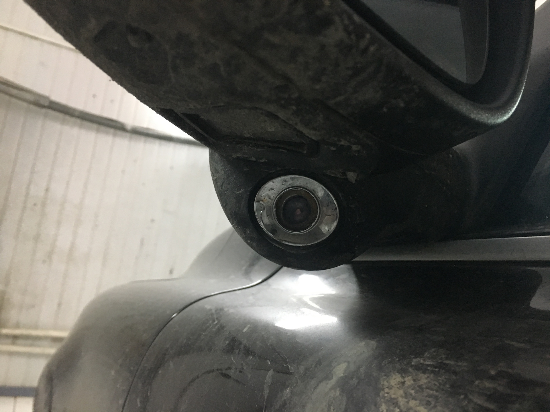

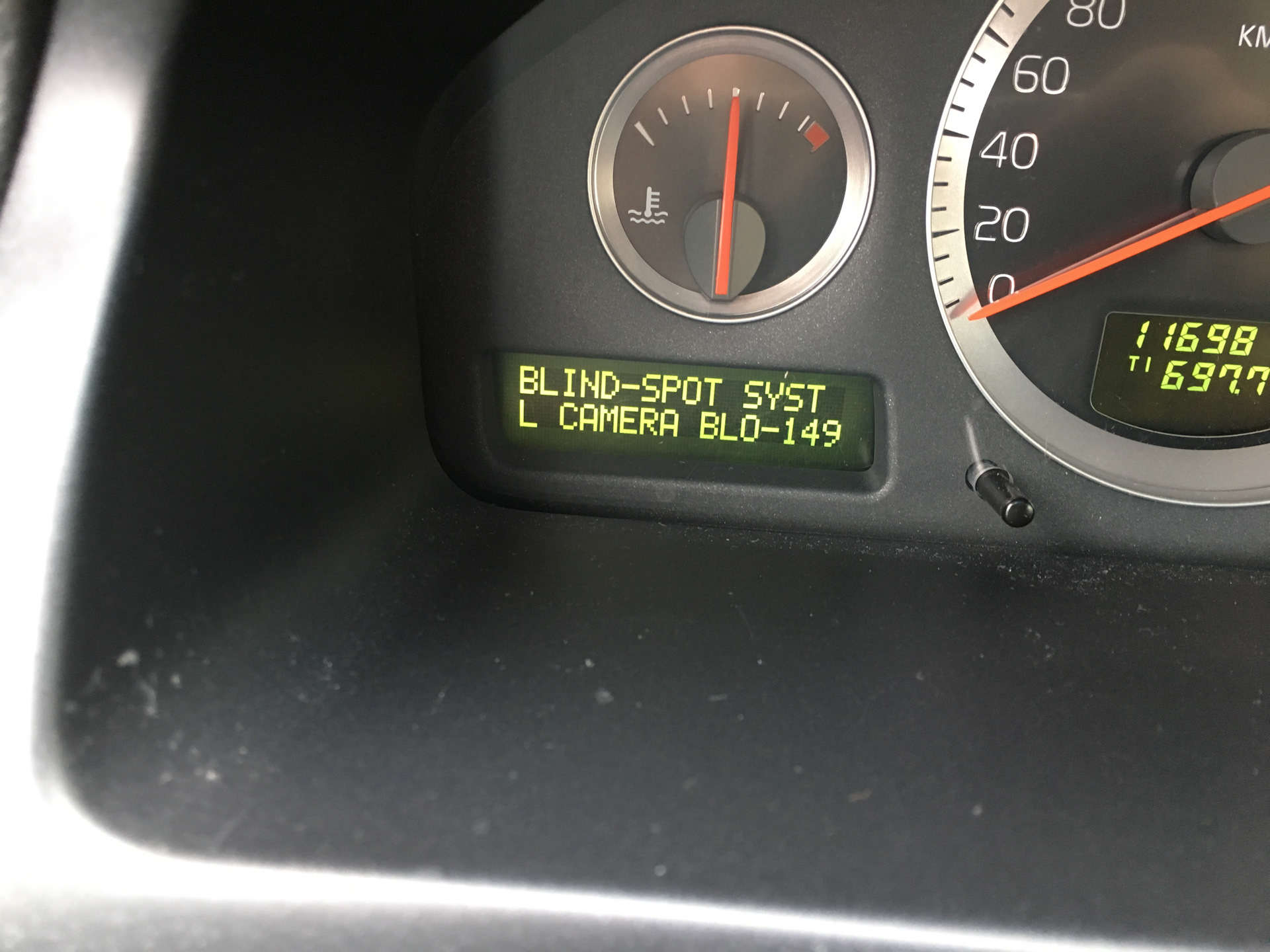

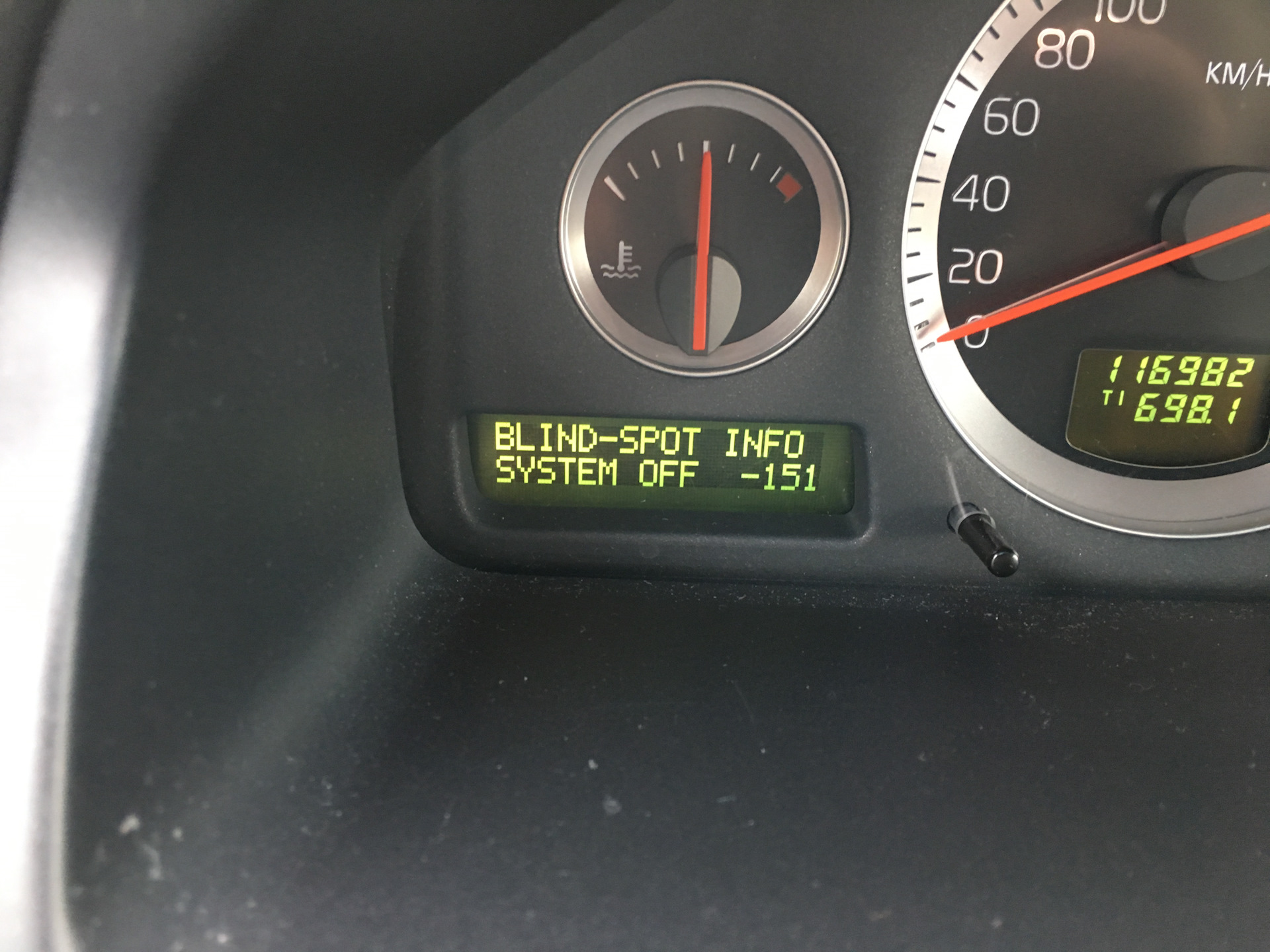

Вот и в очередной раз, к концу рабочего дня, пробив остатками омывайки амбразуру на лобаше, обратил внимание, что сигнал блис на левой двери перешёл в истерику: моргал каждую секунду. Через 1 мин на табло выскочила ошибка: blind-spot syst L camera blo-149. Заблокирована левая камера системы блис. По приезду домой, набрал бутылку воды и промыл сей девайс, что ниже на фото, завёл машину — запись пропала! Все исправно!
К чему запись…как правило появление желтого треугольника на приборной панели не ведёт ни к чему хорошему). Есть опыт ремонта хс70, на ней началось сыпаться все подряд…(пробег был не малый), поэтому эти сигналы (желтый треугольник) мной воспринимаются слегка неадекватно, чуть ли не звонок в вольво раша с вопросами :куда бежать и что делать. Так что как гласит мануал: камеры блис могут заблокироваться- от грязи, от низкого солнца, от отражения мокрого асфальта.

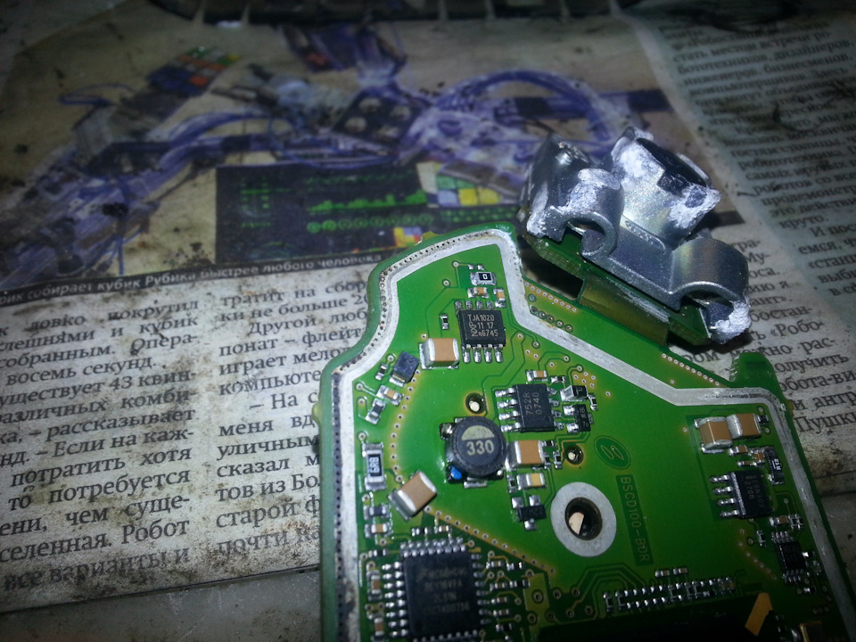

Гниет там плата внутри, вот и вся проблема блиссов
Заменим по ходу дела)
Вот так и гниет. А белый порошок — это алюминий)))
Случаем нет стоимости платы? (Раз ремонтами вольво занимаетесь, чую знаете)))
Эту плату я делал уже в пятнадцатом году. На тот момент новая стоила за 20 т.р. На разборке владелец их не нашел. Но обычно цена разборки это половина новой. Без гарантий естественно.

Новая 26 тыс руб!)

Проблемы еще начинаются с ухудшением обогрева камеры системы BLIS. Можно купить отдельно нагревательный элемент и переклеить его.
Читал про это, жду когда совсем накроется) ошибка блисов часто выползает function red-160
у меня пару раз она уже выскакивала :( Тоже жду
